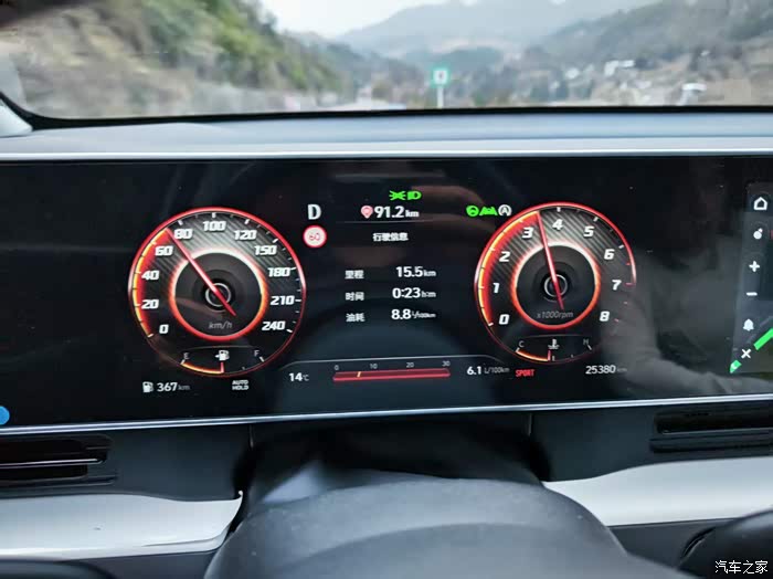

首先说最费油的场景,城市道路、收费站、检查站等拥堵路况,因为沐飒的表比较实在,所谓油耗就是简单直接的耗油量除以行驶里程*100,所以停车怠速越久表现油耗越高,曾经有一次一小时只挪了不到五公里,油耗干到二十好几
然后是油耗比较高的场景就是市区正常行驶,因速度较慢、频繁等灯起步停车,基本上是9左右。

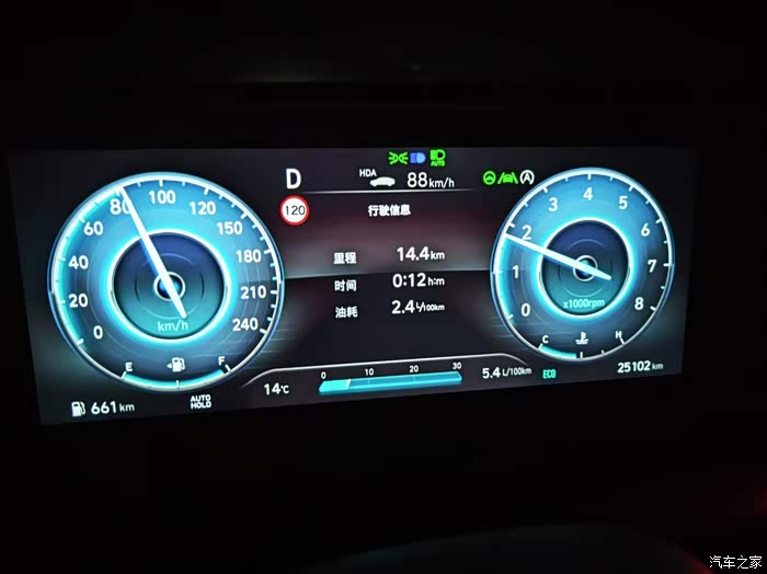

接下来是高速行驶,很多车友觉得高速是最省油的,其实不然,120的巡航油耗在7到7.5之间,如果超速行驶比如130甚至140的话那就8甚至9以上了。速度越快本身需要的功率越高同时需要克服的风阻也越大,多重因素影响导致高速行驶油耗并不低,但不要高速慢跑,安全和效率更重要。
最省油的状态是国道通畅情况下维持70~80之间,油耗能在6左右,我极限开到5.0(十多公里基本一直匀速,刹车都没怎么踩)。
以上数据探讨范围均为平原且尽量匀速行驶,山区以及频繁急加速、刹车的话会酌情增加1~2个油。
所以大家讨论沐飒油耗,从6到10,根据用车场景不同,这么宽的范围都正常。如果长期单次行车距离五公里以内,再有些拥堵,如果天气还有些寒冷,那么这应该是最糟糕的用车环境了(很惬意的北方小城市生活模式),油耗长期10到15也是无法避免的,毕竟发动机一直在“恶劣”工况。
