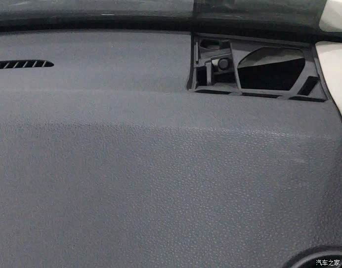

原车没有配高音喇叭

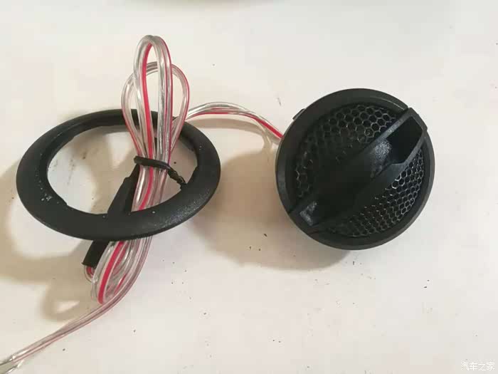

带分频电容的高音喇叭

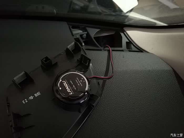

加装的高音喇叭

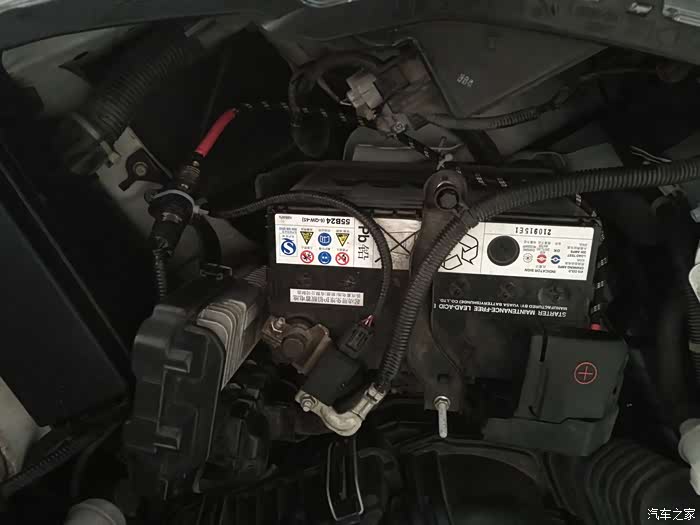

低音炮功放电源线独立接在蓄电池上

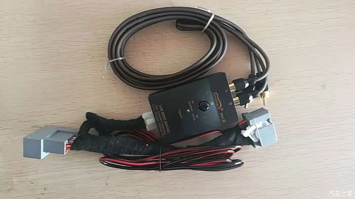

与主机对插的无损信号线束

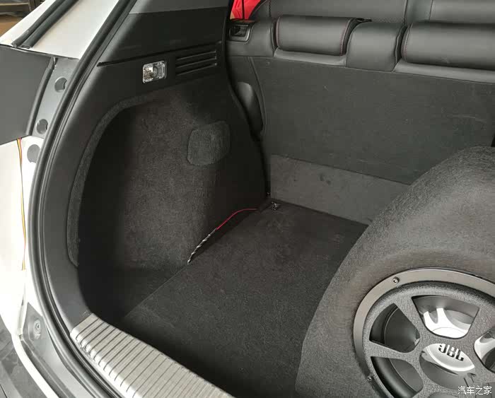

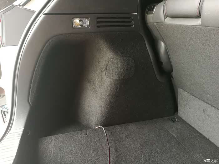

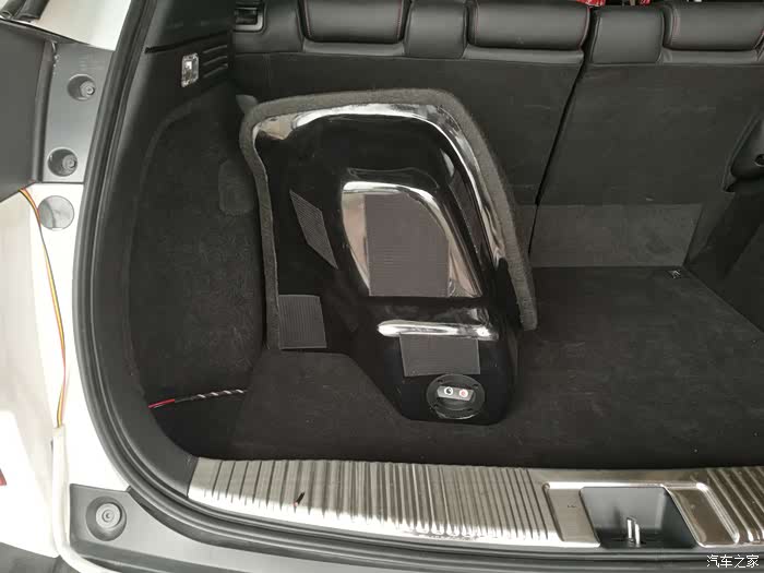

原车行李厢左侧位置

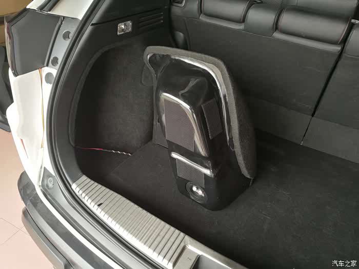

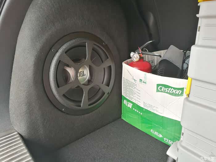

平时靠这台车送些货,只好选择隐藏式10寸低音炮
低音炮背面是用魔术贴与车身对粘固定的
两条喇叭线接在弹簧线柱上,很方便安装和取下低音炮

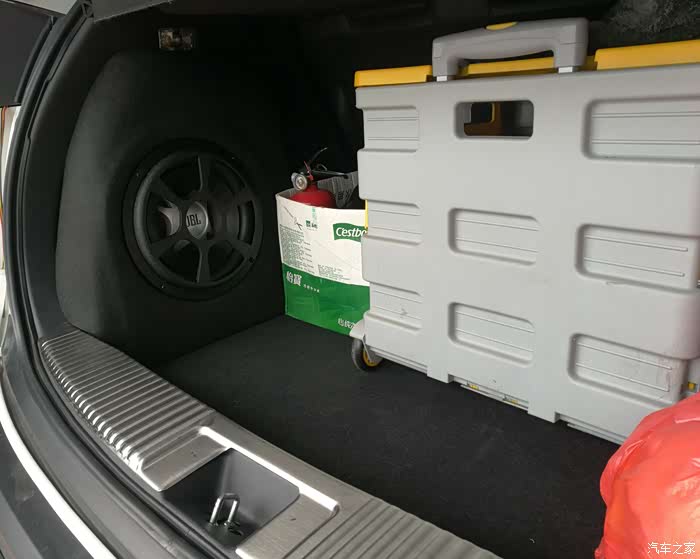

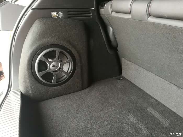

JBL的10寸低音喇叭,安装很容易也很吻合
外观与原车内饰一致

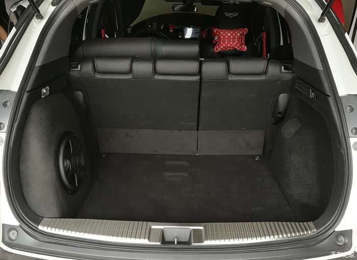

比传统加装的低音炮相对省了不少的空间
采用钢板冲压的罩子保护好喇叭不受损坏

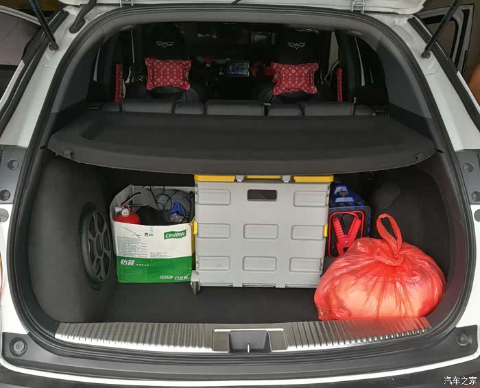

原车空间没受到太多影响,可以多放些行李物品,这个春节回家可以畅响旅途了
