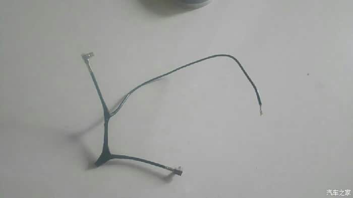

,不喜欢捷达的长杆天线,换装了鲨鱼鳍天线,造成收音信号极差,问过度娘后,没有说捷达可以改的,自己试着研究,网上买了信号放大器(迈腾的),到货后发现无法安装,思索一番后,不想损伤原车线路,就又购买了RCD510收音机天线一分二转接线,如图。再利用家里的剩下的0.02uf电容及电感,制作了捷达CD可以无损安装的放大器及滤波线,如图所示。装机后可以实现FM清晰收听16个电台,地下车库也可以收听部分电台,很是满意

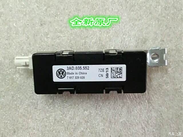

放大器,需要单独供电的

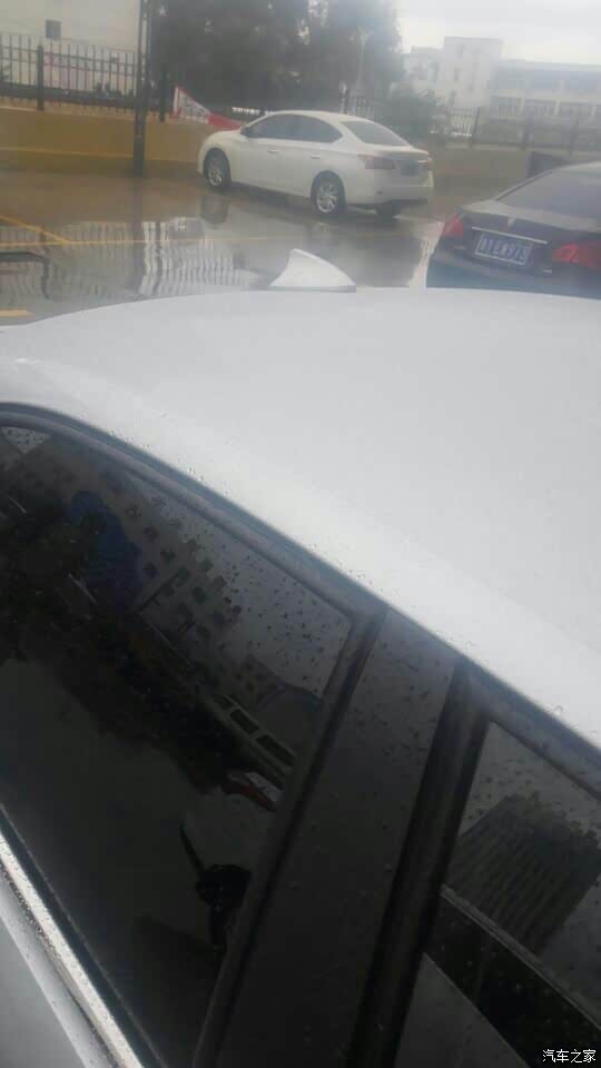

鲨鱼鳍天线

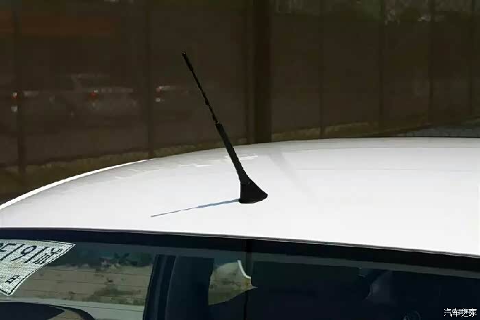

原车,网上的图片

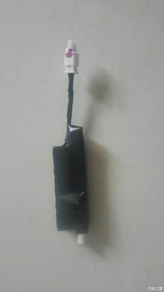

制作完成效果

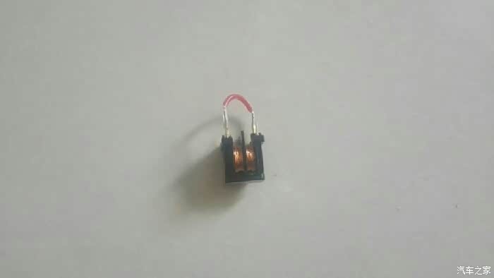

电感30mh

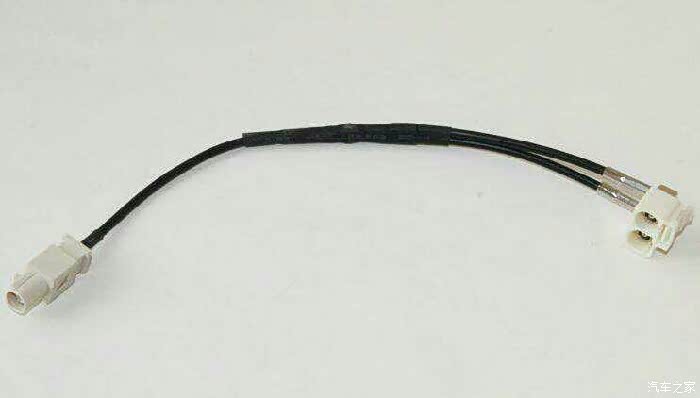

一分二口转接线

放大器,需要单独供电的
鲨鱼鳍天线

制作完成效果
电感30mh
一分二口转接线
