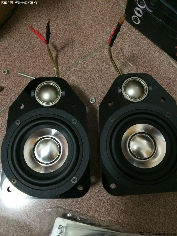

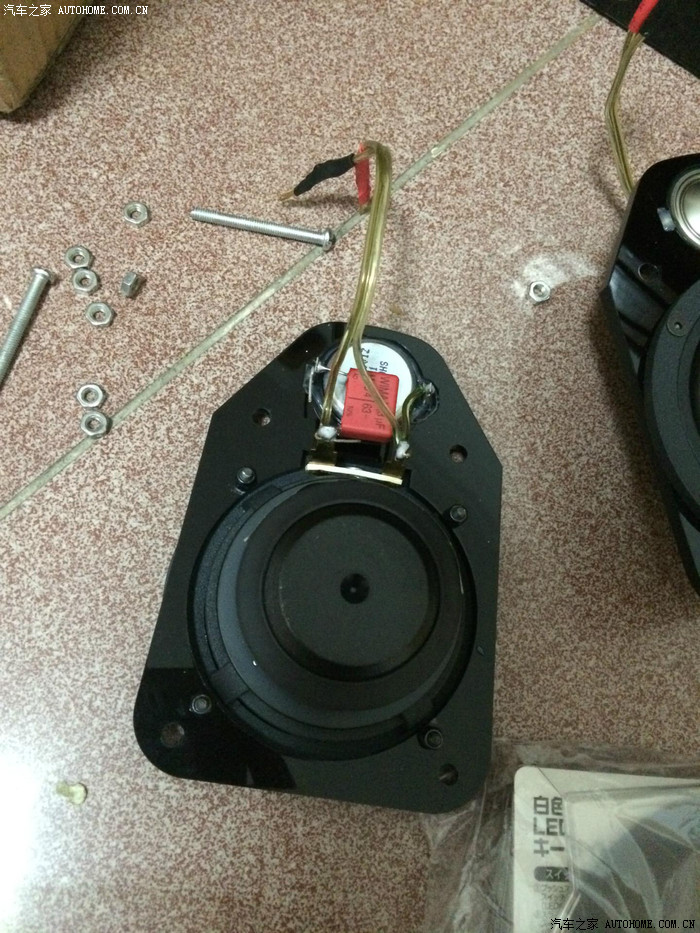

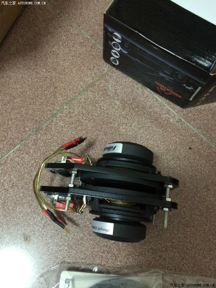

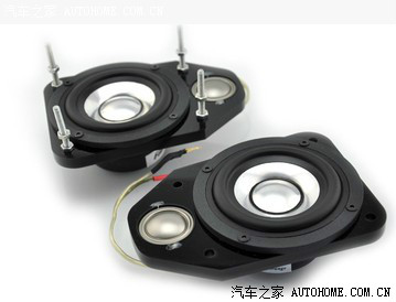

滚石B版中控喇叭  简称B喇叭  我是在爱卡论坛里面找的是坛友做的,具体大家百度一下或者*宝找吧,音质不错,缺点是贵!!700多~!!

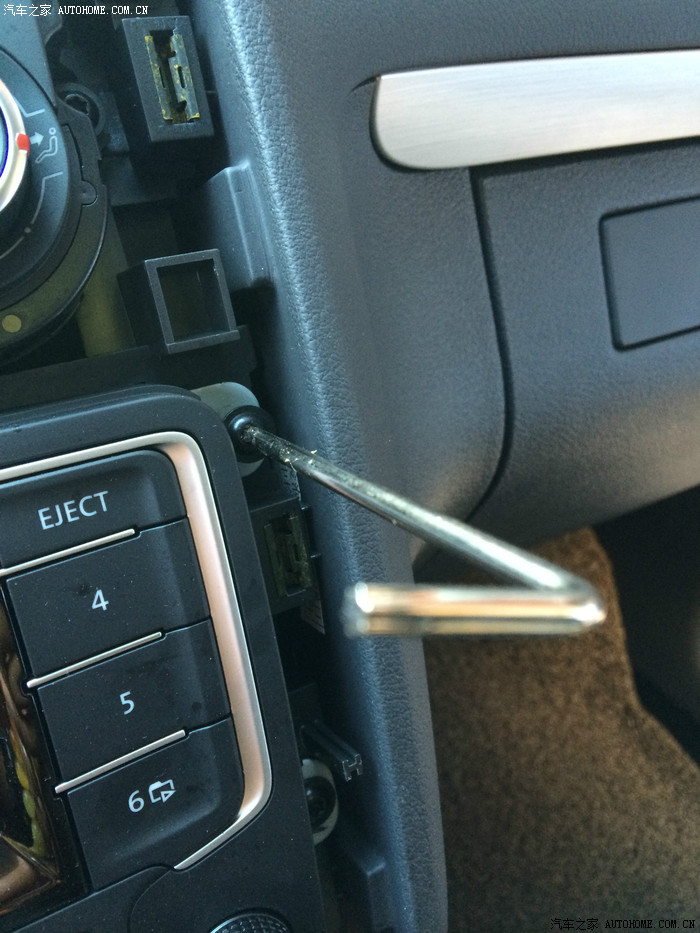

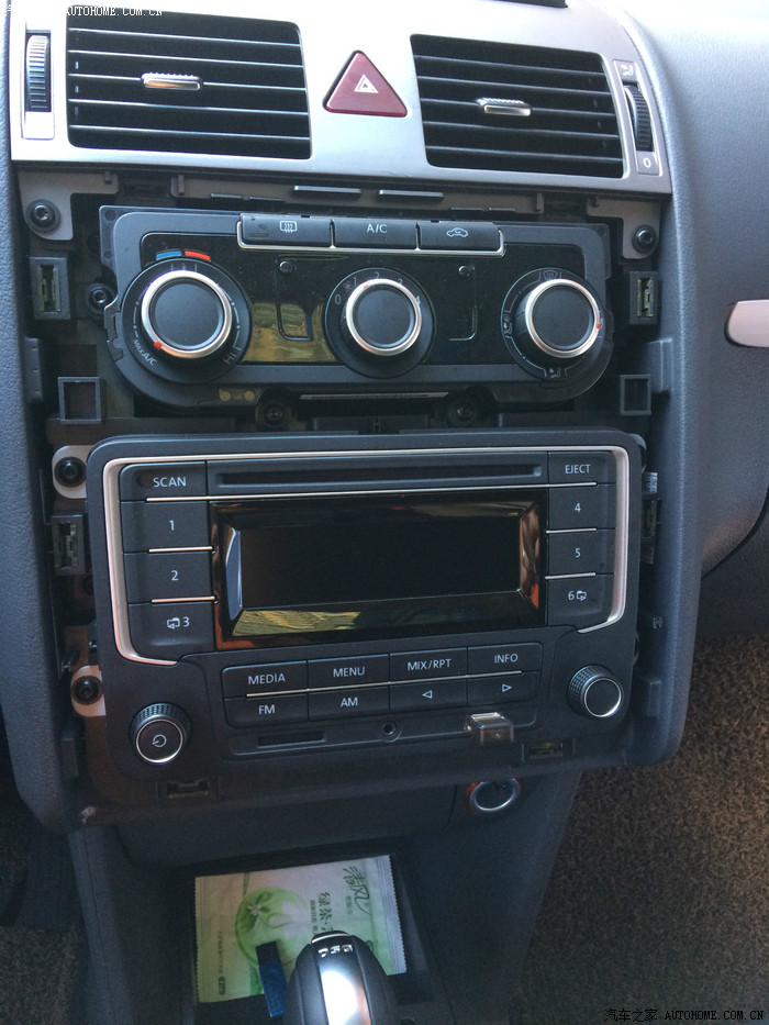

首先是拆机头:
没什么诀窍,外面那块板就是撬!!
结果还是撬断了一个金属片,不过不是我的车,也不心疼··哈哈

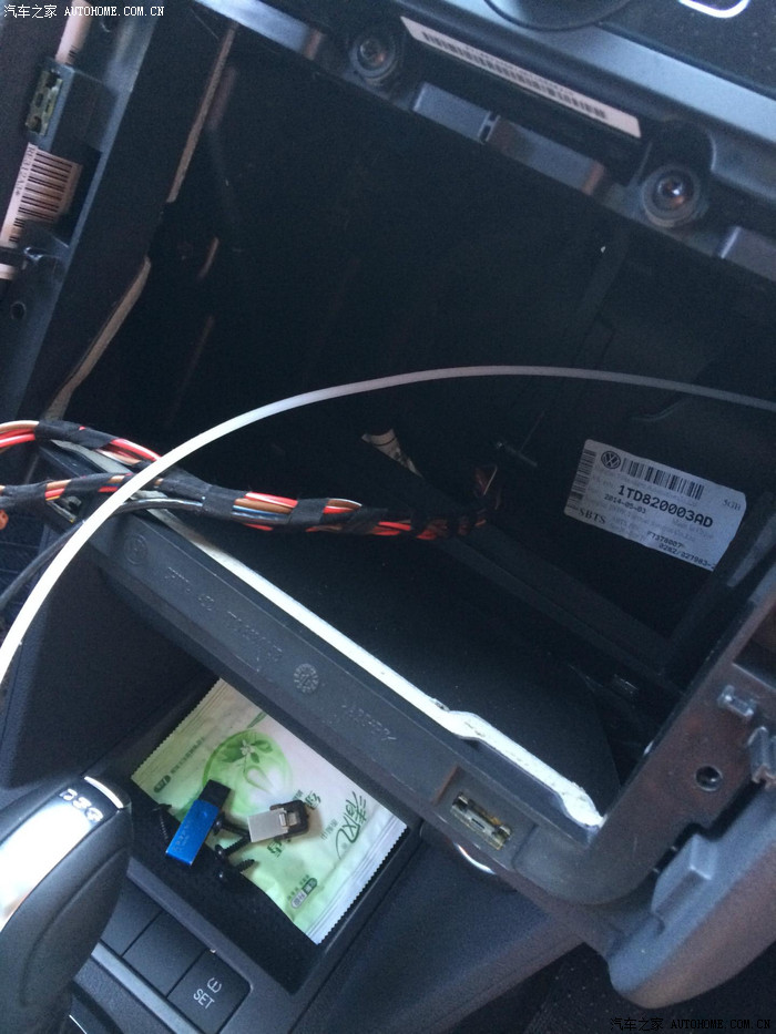

看看途安的减配吧 ····后喇叭不仅没有,连线都没有预留,啃爹啊!!!

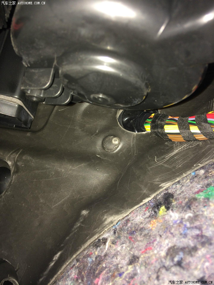

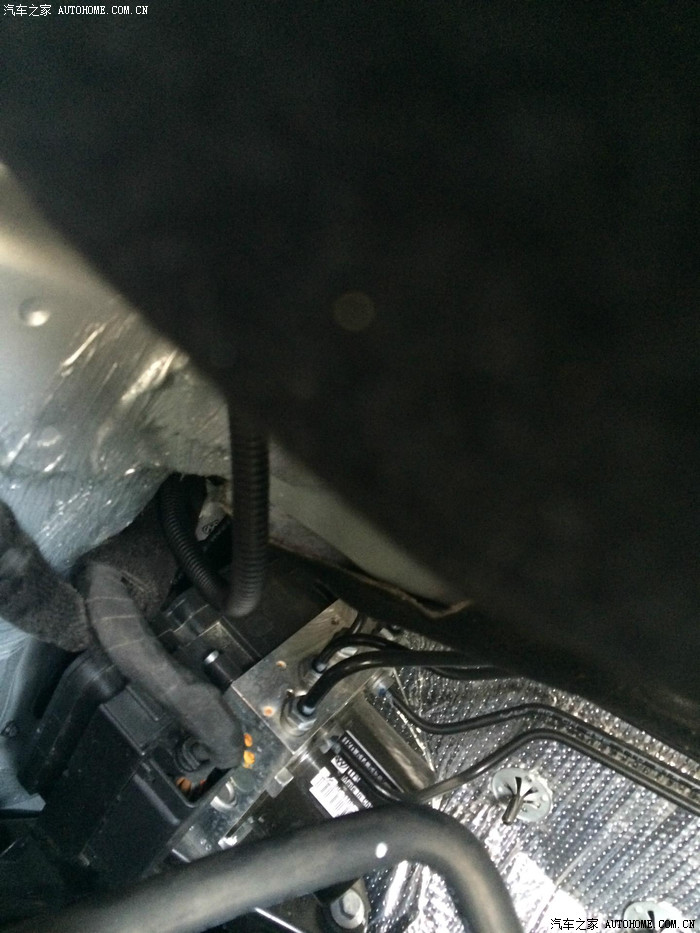

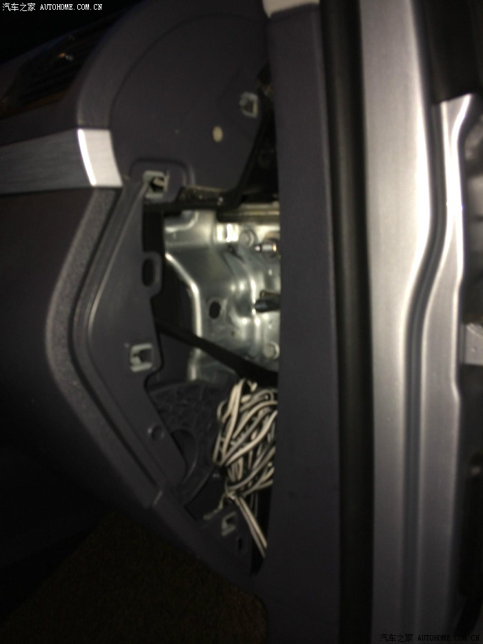

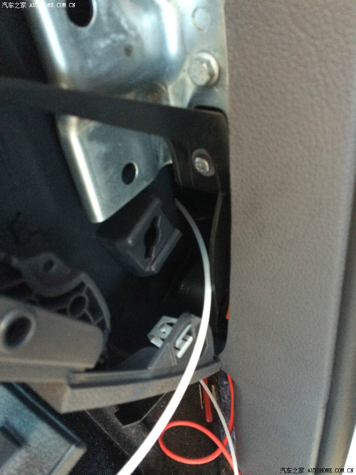

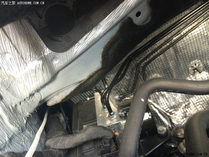

低音炮的电源线需要从电瓶取电,从副驾驶室下面找到下图的位置,看看那捆线经过的地方,用螺丝刀插个洞就可以穿出去

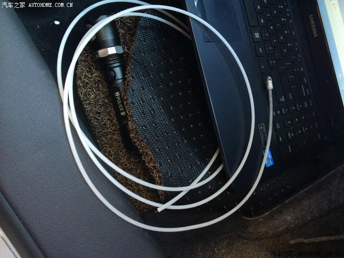

穿线神器,我不知道叫什么,朋友的
穿出来驾驶舱的位置

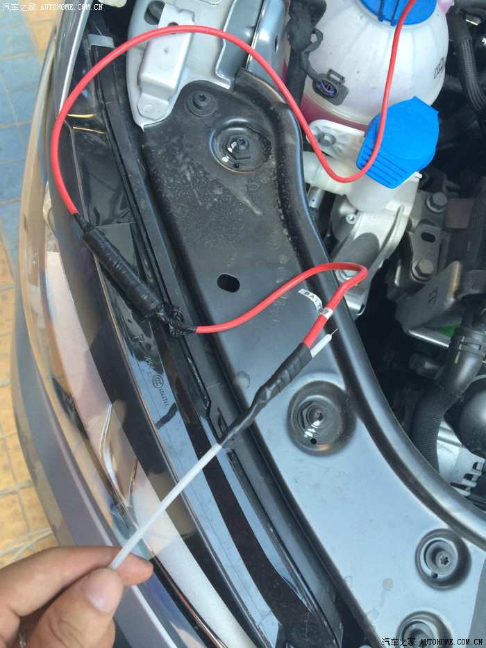

穿正极线出来

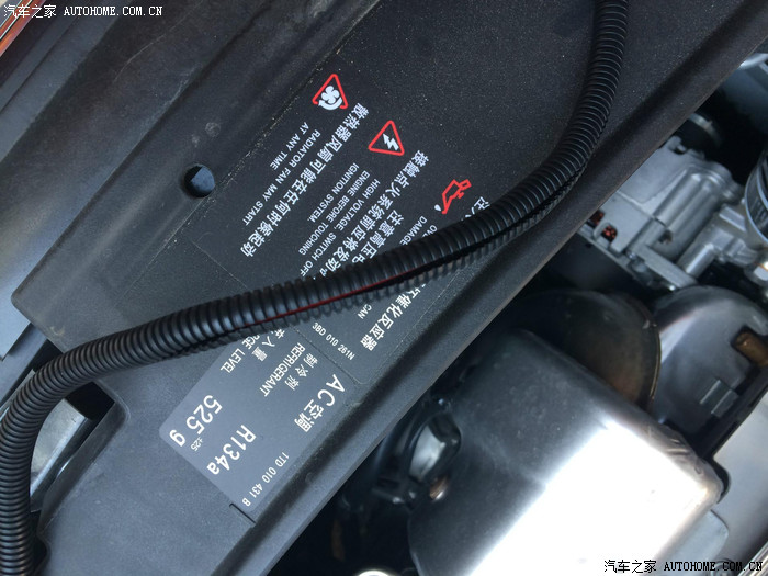

加一根隔热管
从隔热棉后面绕到电瓶那里取电

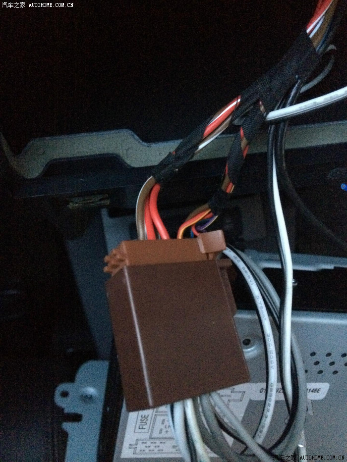

回到驾驶舱,这个天线插头不知道怎么拆·····也就没拆

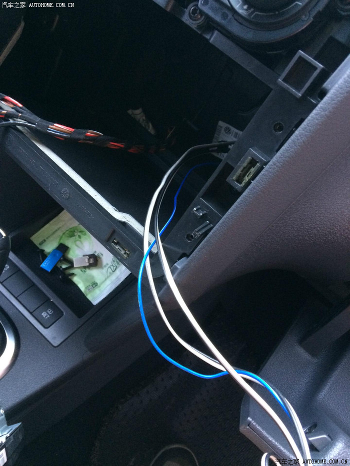

音频线布线,把右边撬开,还是一个字撬!!
穿线神器穿线
这里穿线有点难,需要点时间和耐心

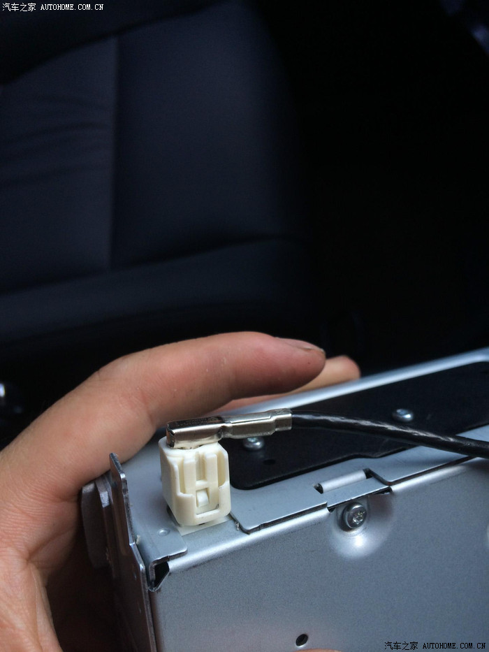

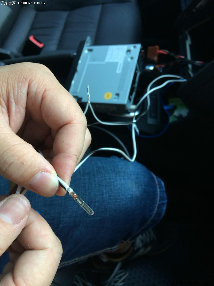

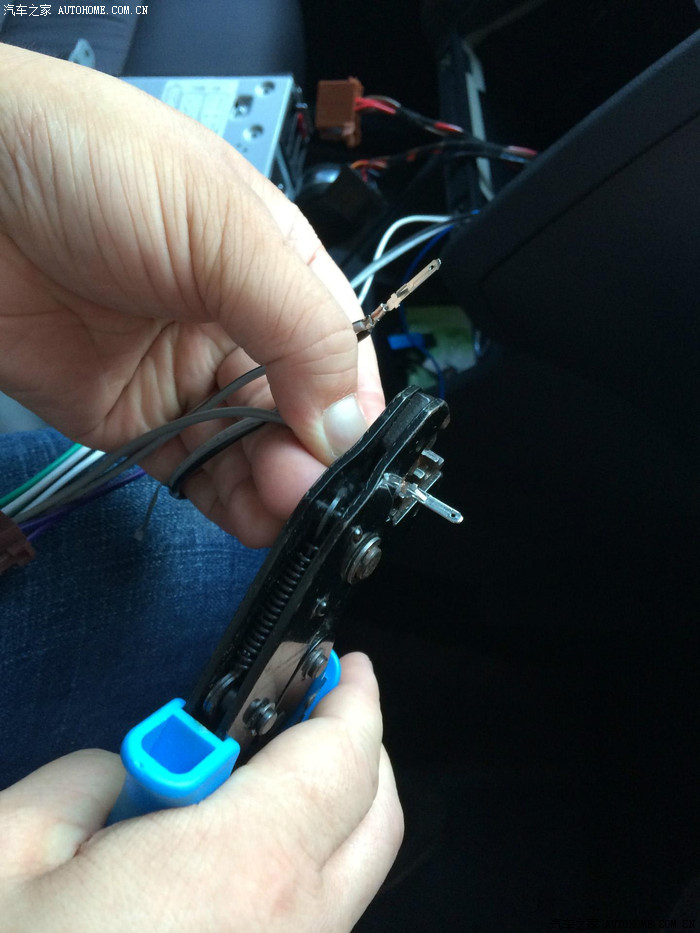

线过来了,蓝色的是ACC信号线,后期没有用上。左右声道的线都过来了,装了左右声道就不用那根蓝色的线了

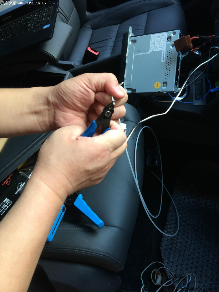

朋友帮做了一个一分二,居然一个卖衣服的有这么专业的工具,还做得这么专业,想必是要改行的节奏啊····
做好了直接插在机头上

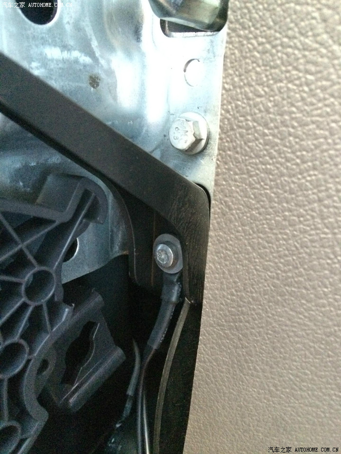

电源负极接在这颗螺丝上搭铁,
搭铁的颗螺丝在右边。把多余的线塞在里面

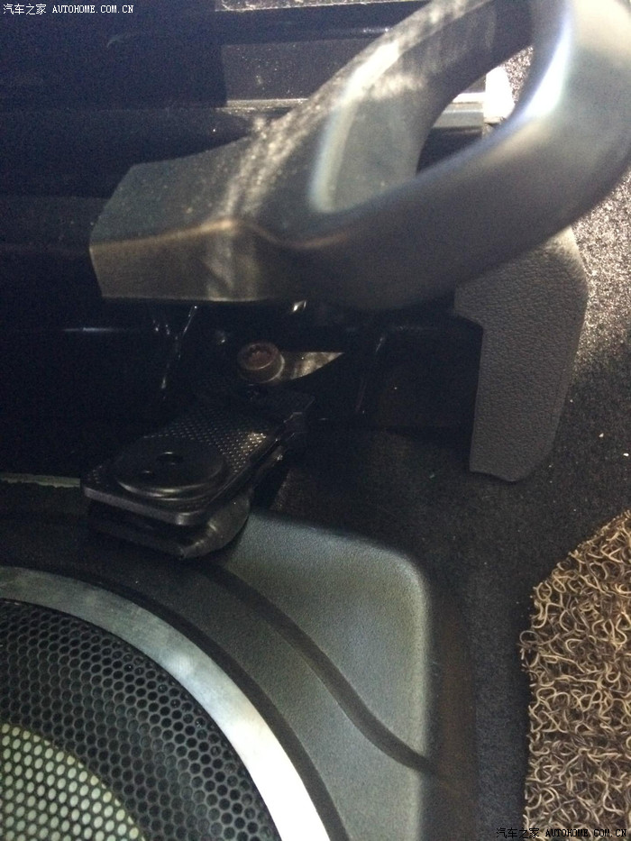

然后是低音炮的固定,在座椅下面有两个耳朵,耳朵上面有个洞,刚好自攻螺丝可以攻个牙出来
用买炮带的固定塑料固定
另一边也是一样的。
到此,炮基本装好了,低音有了。别看这炮薄,还是有点效果的,东西也不贵380块。接下来是中音和高音了……

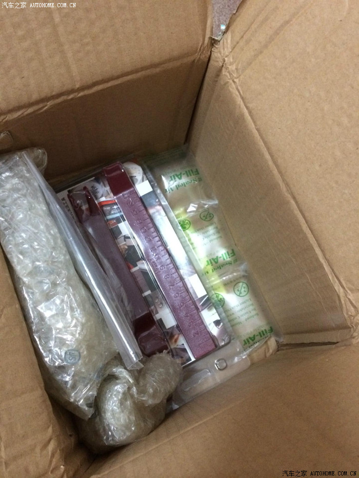

老板包装还是不错的
还送了撬棍

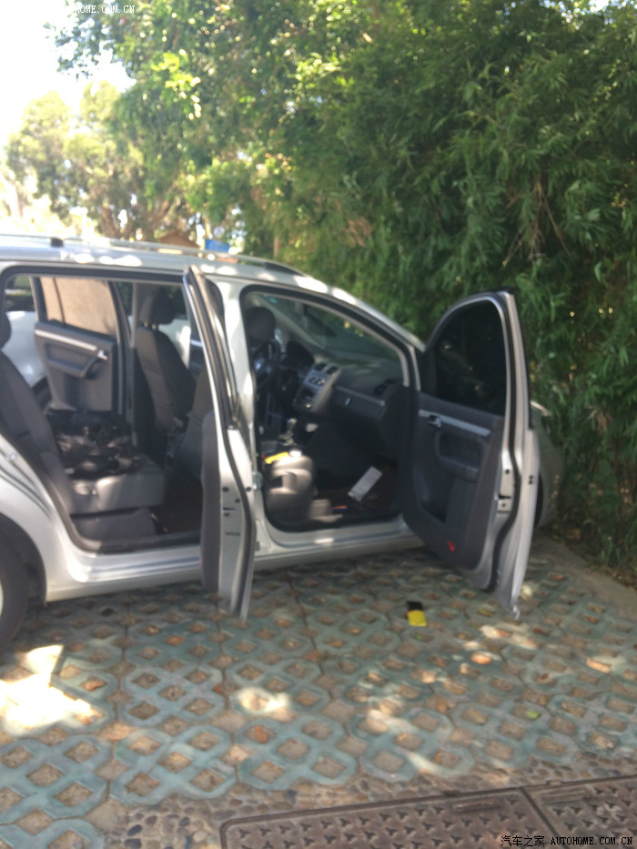

加装中音和装低音炮不是同一个时间,炮先买,原来装在公司配的10年前的捷达上面,现在配新车了,又拆下来装在途安上。装中高音的时候刚好朋友不在店里,于是我选了个风景区的树荫下面装。
装车地点给大家看看:福建省厦门市环岛路书法广场
海边哦,虽然热得不行,但好在有海风……有美女不时经过……

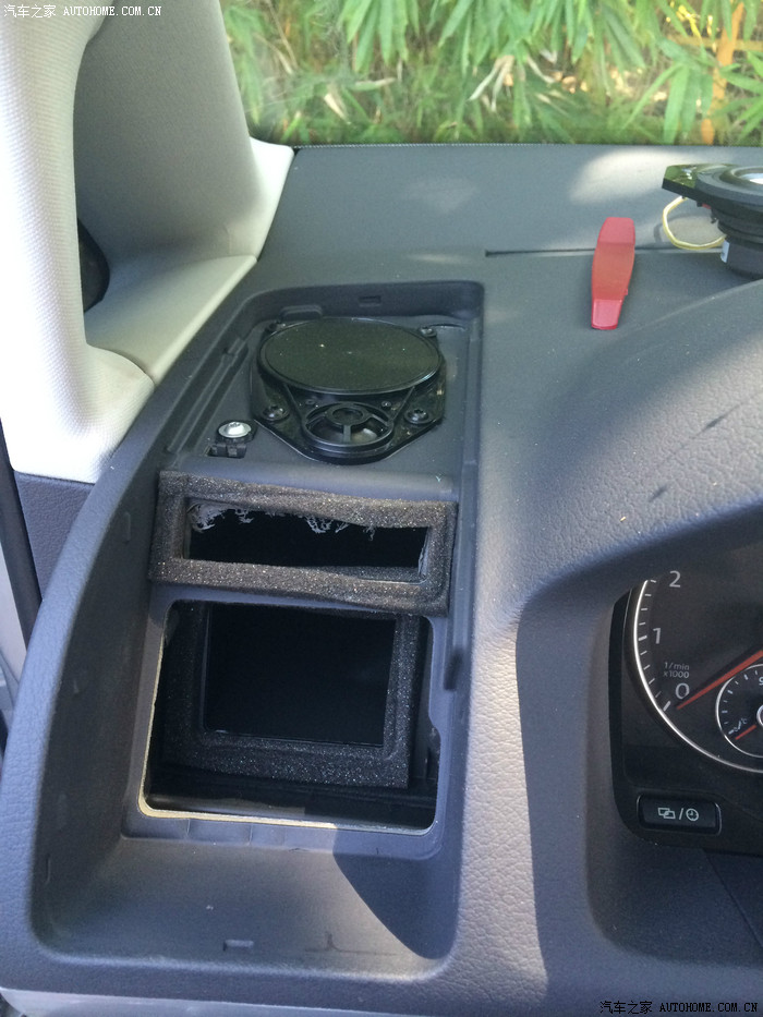

加装中音的作业很多同学都发了,我这里就不多重复了,就把要注意的地方说说吧····

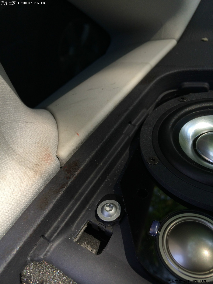

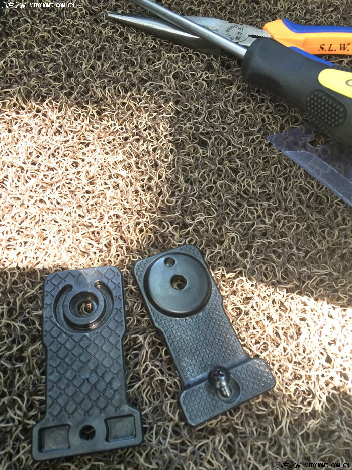

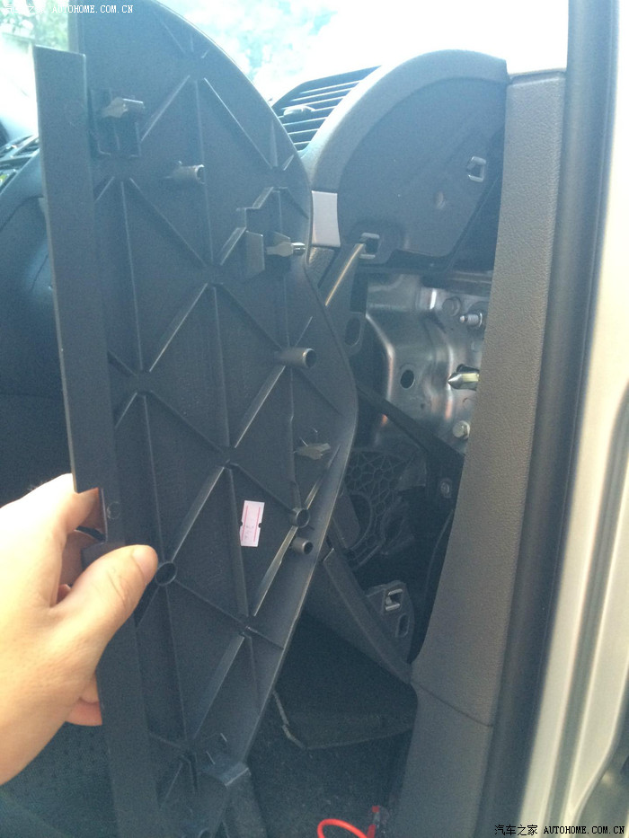

首先还是撬,但悲剧的是我把出风口也给撬下来了,出风口有颗螺丝固定的,那里的那只脚给扳断了了(是装到右边才知道是那样的)
一拆开就傻眼了·····那个梅花螺丝刀忘带了···带了两把不合适的来!!!天!!卖家为什么不送一把啊
于是
A柱那里是我的血啊,血啊,血啊,血啊,血啊,血啊,血啊,血啊,血啊,
上图白色的那颗螺丝是固定出风口的,给掰断了
上上螺丝就可以了

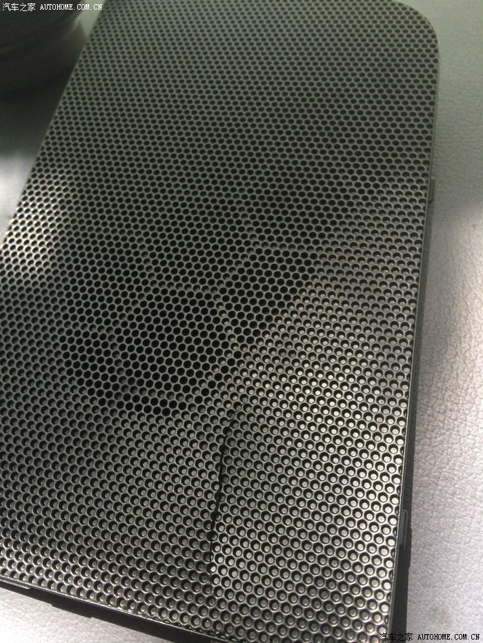

右边的罩子直接给我撬裂了 ·······不过好在按回去完全看不出。反正不是我的车,不心疼,哈哈

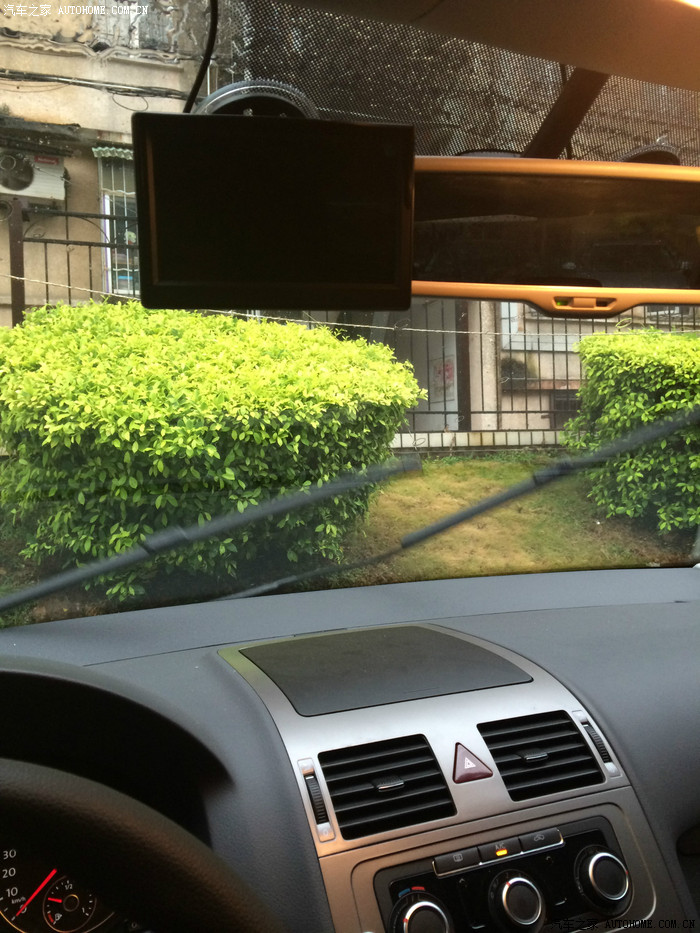

下期预告(看看这个作业的反响再发)倒车影像作业
拍摄的时候是下暴雨,摄像头有水,所以不太清楚

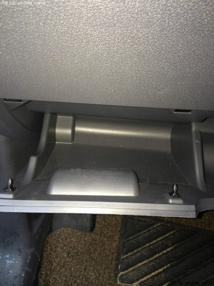

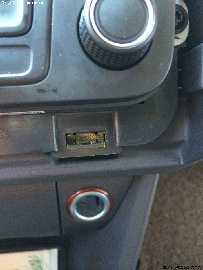

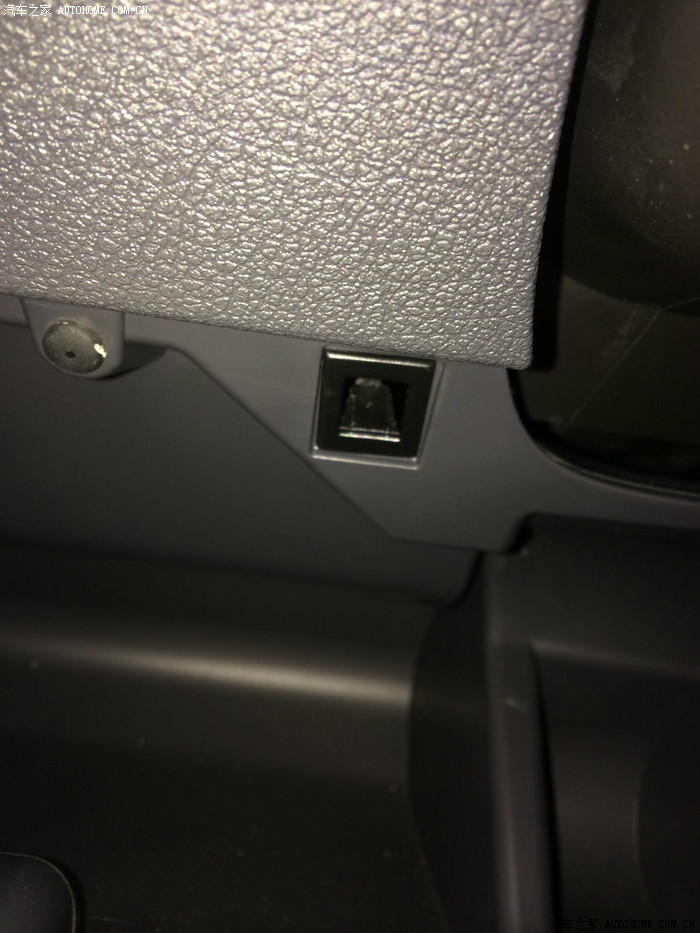

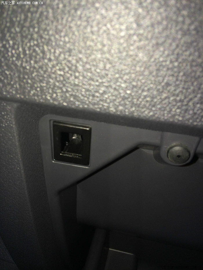

另,问大家一个问题,我的车拿到手的时候方向盘下面的储物箱盖不上去,下面图中洞里面没有东西,卡不住。洞里面的那个卡扣叫什么?怎么找?厦门的死S说我的车改过,那里不让修了,让我去买车的地方找4S。买车的地方在泉州啊,有点远啊!!
这两个洞里什么都没有,草!!
