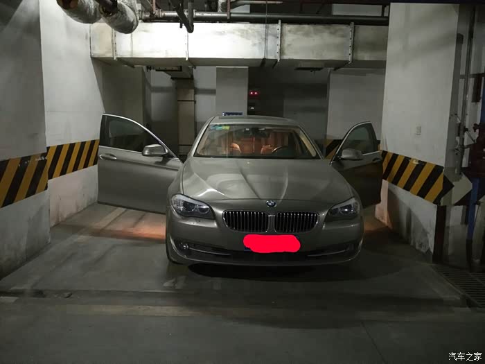

超豪华大车位,挤点点还可以停下一辆polo。

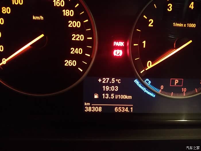

成都市区平时行驶距离短油耗不低。

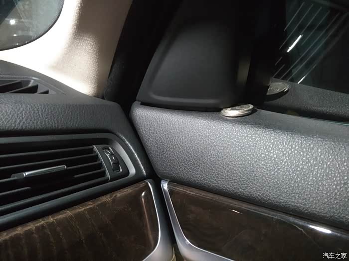

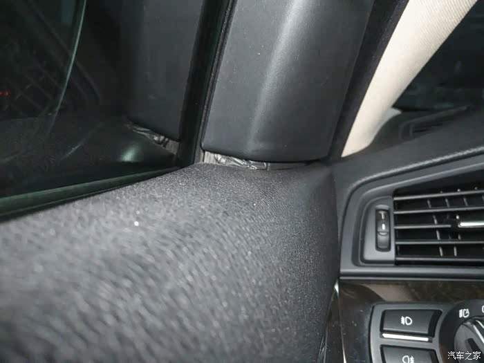

前门内接缝间隙太大了。
可以塞两个壹圆硬币。

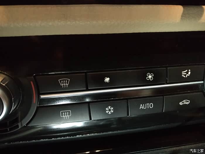

风量键掉漆,网上有单独卖的78元一个,不影响使用就没换。

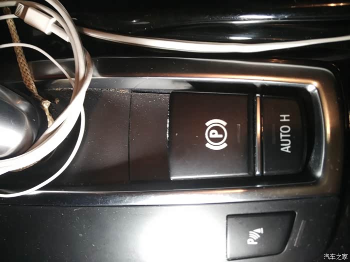

自动驻车也掉漆,网上同样价格也有卖的。

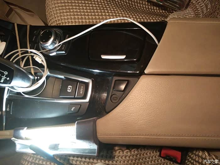

中控扶手箱的开关不好用开关键有阻尼,有段时间按不开这段时间又对了,设计的是有质感但耐久度差了点。

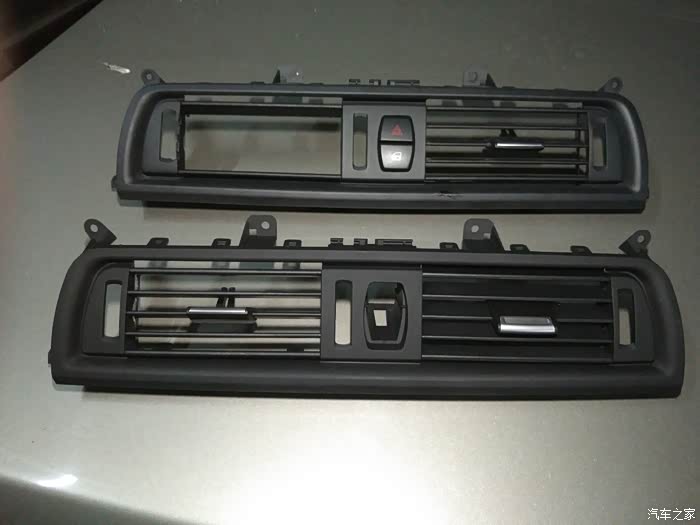

新出风口背面
新出风口正面

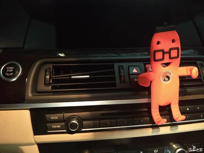

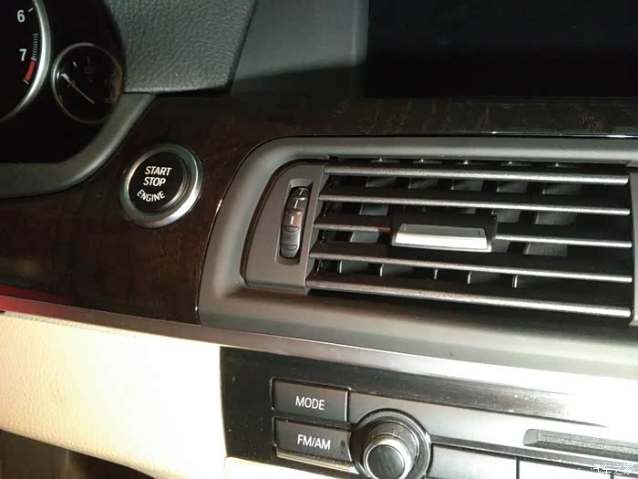

出风口的边上坏了,这个手机支架千万别买夹不稳,整个支架都会从出口掉下来。

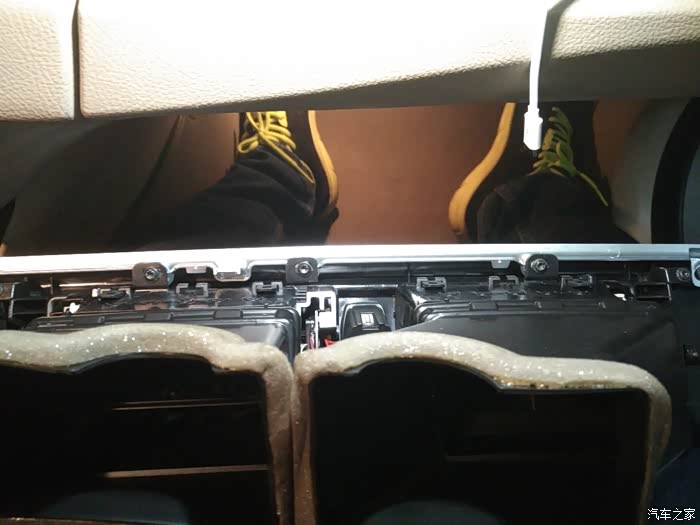

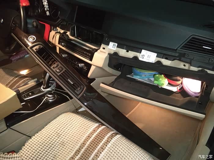

打开副驾手套箱,用劲直接把桃木装饰条扣下来,胆大心细不会弄坏。

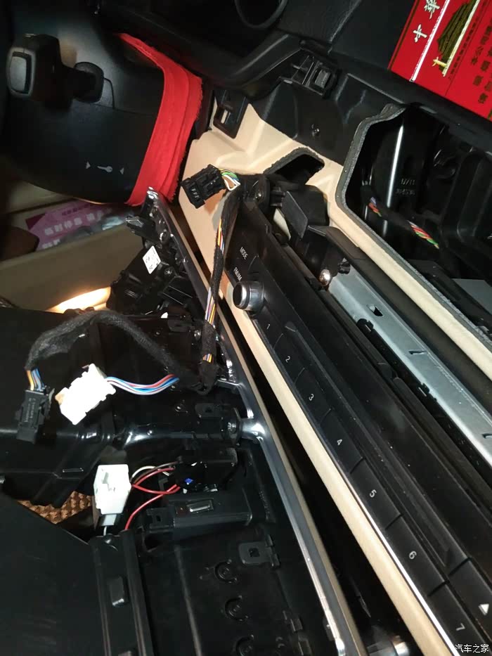

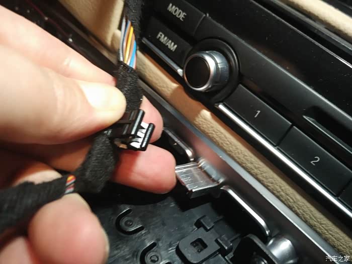

后面连着三个插头,一键启动,应急灯,中控锁。三个插头很轻松就能拔出来,全车通电只有几分钟为了保护电瓶会全车断电,这时车里没灯了一键启动也取了,所以在车内光线不好的地方要准备电筒哦。
这还有个固定线的卡子用小一字刀。

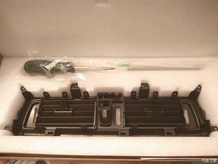

整个饰板和出风口取下来了,前后方总共9颗螺丝用卖家送的专业螺丝刀,根据卖家的视频把出风口和饰板分开。
新旧出风口对比,光线差感觉不出好坏,重新组装好。
整体尺寸还是比较合适,明天白天再仔细看看。
