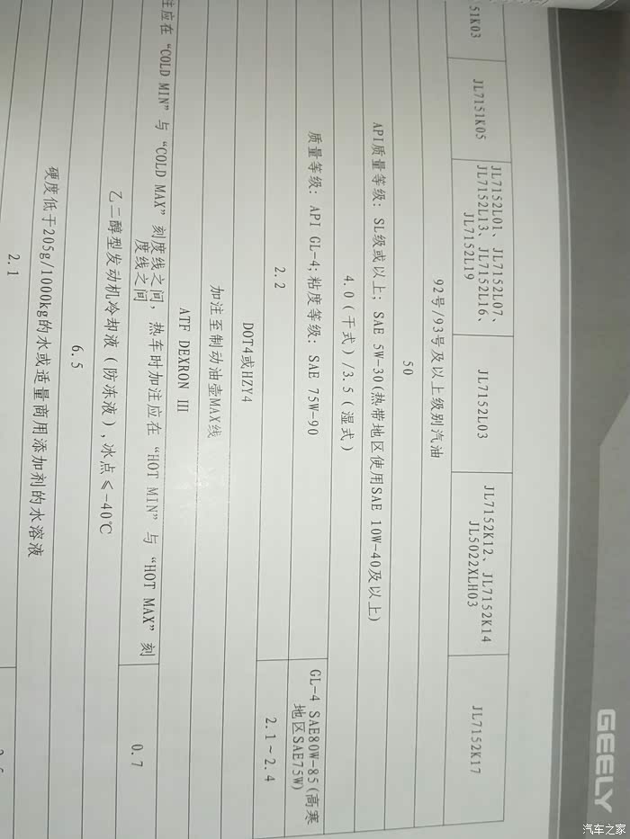

说明书让用30粘度的机油。只有在热带等地区才用40的,为了保护机器。

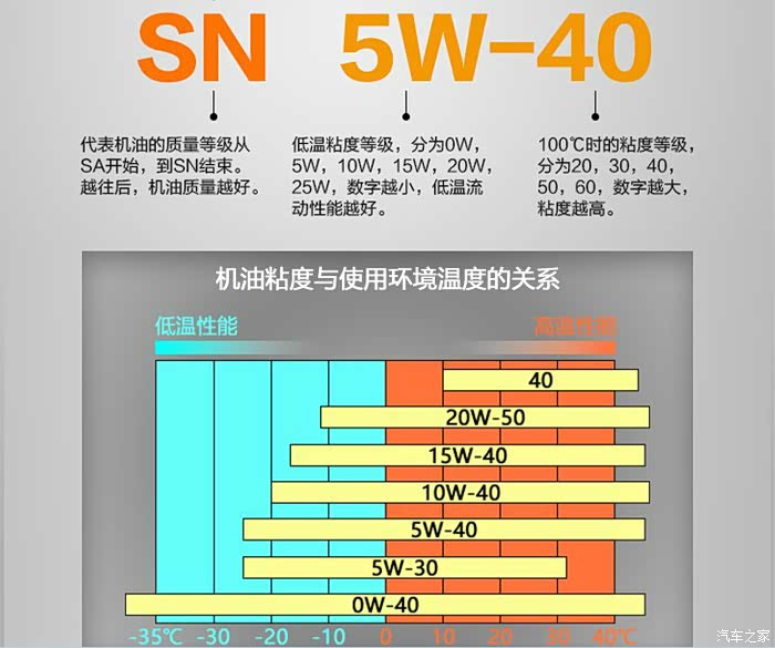

机油标号的含义 w前面的数字减去30就是这个机油能耐受的最低温度
