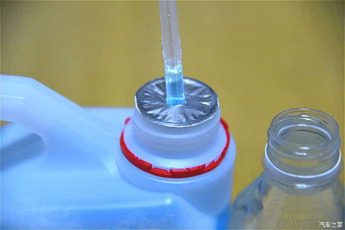

开始上蒸馏水、冰点测试仪进行勾兑试验分析。(冰点测试仪分甲醇型跟乙醇型号,要使用对应的冰点测试仪)
扭开塑料防伪盖子后,会发现瓶口处还有一层锡纸密封。能够有效的防止液体泄漏。非常不错的设计。
锡纸密封上又有伍尔特的LOGO。
本次的勾兑试验工具冰点测试仪器
首先滴一滴水在试镜上然后盖上盖子用墨镜观察。
冰点测试仪器观看蒸馏水的刻度要在0度的位置才是准确的。才可以进行正常的观测试验使用。否则就要按照小图的位置进行调整了。
这是模拟调整。系的仪器是准确的。其实不用调整的。调整时只要滴一滴蒸馏水一边旋转调整一边观察目镜,刻度调整到在零度就可以了。
