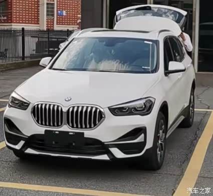

2022年9月,将原先开了8年20万公里的别克英朗置换成了22款X1 1.5T时尚版,从22年5月开始起就开始做功课,浏览网上各大自媒体平台,加车友群互相交流。因为每天上下班路程远,为节省用车成本也考虑过电车,但最终抵不住品牌效应和巨大优惠力度,同时考虑家里有小孩,X1的后排空间大,所以综合考虑下来还是选择了X1,落地21w。整个购车提车过程都还算顺利,从第一次到4s店到办完所有手续提车回家差不多半个月时间,也算是圆了蓝天白云梦。先上个图
办手续中
前脸还是大气的,延续了宝马一贯的前脸设计,从侧面不仔细看都感觉像X3。轮胎特意挑选了米其林的,原厂都是防爆胎,胎压一般设定在2.5,也看到网上有说可以2.7-2.8,会更省油。

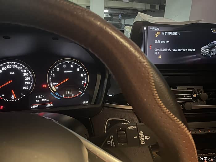

目前已做过两次保养,第一次首保机油机滤是在4s店,第二次保险续保送了保养券也是在4s店免费做的,一般都是1w-1.2w公里保养,车机也都会提醒。总之,不在4s店多花一分钱,懂得都懂,哈哈哈。重点来了!!!第二次保养完结束才一个月,前两天在正常使用过程中车机突然提醒还剩500km需要更换后刹车片,也是很惊讶,才2.5万公里都不到,是个什么情况,大部分车说实话至少都是4-5w公里才会考虑,甚至有些都到10w公里以上,当然也是极端情况,但无论如何都不会说2w多公里,又不是天天下赛道,何况大部分时间都是国道和高速,不然一年就不会有这么多公里数,这个情况实在让人难以接受。为此,第一时间看了各大论坛,发现这是个通病,不少车友不到2w公里就提醒了,有说刹车分泵的设计问题,有说原厂刹车片材料不耐磨,还有个之前宝马官方发布的2020-2022年之间生产的部分车型有上述提及的技术通病问题,如若出现可以在2.5w公里之内索赔,但就是个截图想再找找具体信息也没找到,真正维权成功的案例也有,但不多。抱着试一试的心态当天就开车去了4s店交涉。不出意料,和大多数车友的结果一样,4s店师傅检查后说是个人驾驶习惯问题,没有质量问题,是正常磨损,但这款车型的确比其它一些车型磨损的会快一点。打了宝马官方电话投诉也还是推给了4s店,只能说呵呵了。总而言之,为了安全的确也是需要换了。
不到2.5w公里,车机提醒更换后刹车片

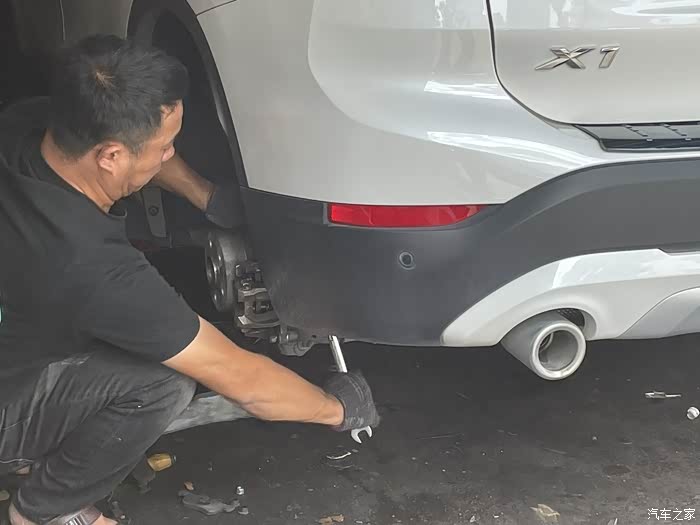

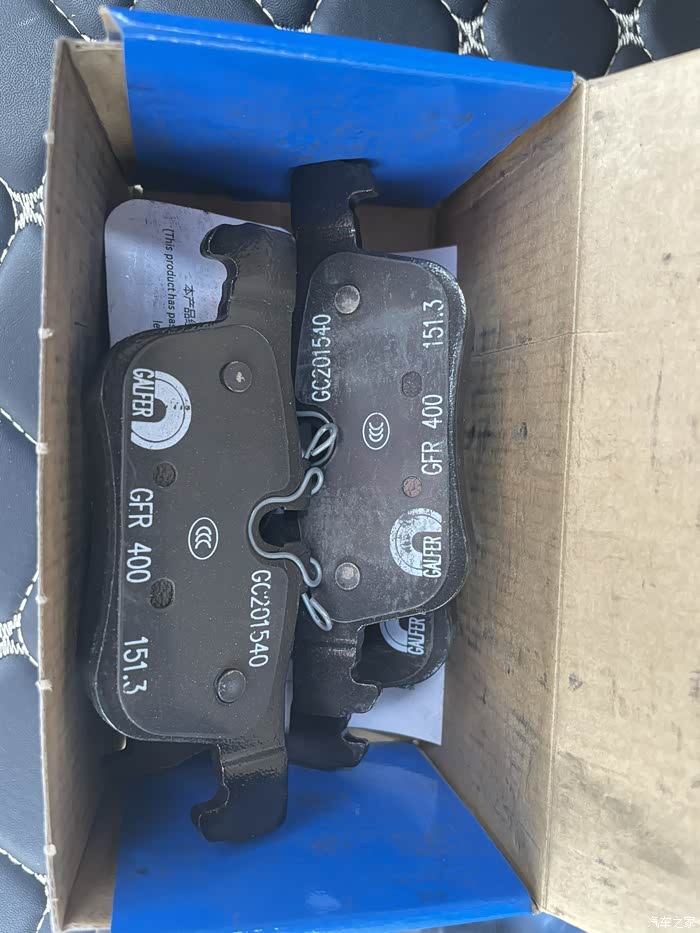

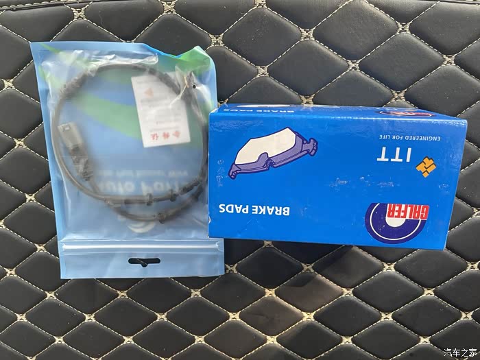

原厂的这么不耐磨,而且4s店的报价,分分钟就劝退了。这时候又开始做功课,对比各大刹车片品牌及性价比,最终在某宝上选定了ITT的噶尔法(GALFER)刹车片,正值双十一活动,在GALFER旗舰店下单有各项优惠,具体价格的大家自己去看看吧,这里就不细说了。到手后预约门店安装即可,安装是免费的,感应线也有送,电子手刹的到店安装付个解码费就行,一般是50。
话不多说了,看看到手的刹车片和在附近店里安装的过程吧。

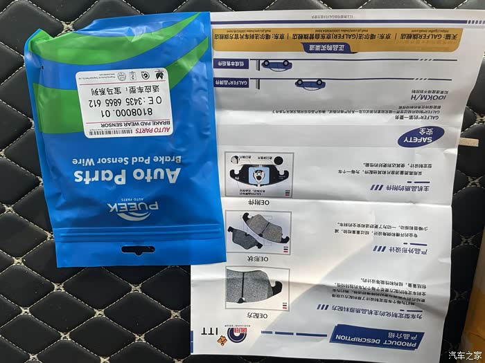

收到货,送了感应线
刹车片和感应线包装完好
全新刹车片

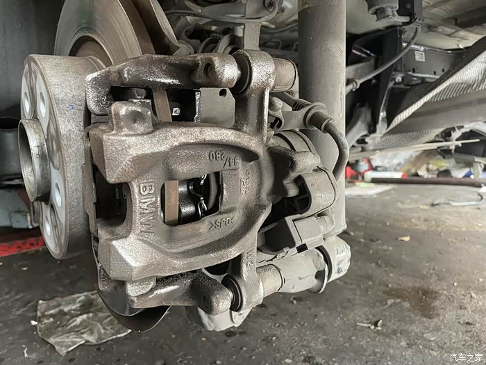

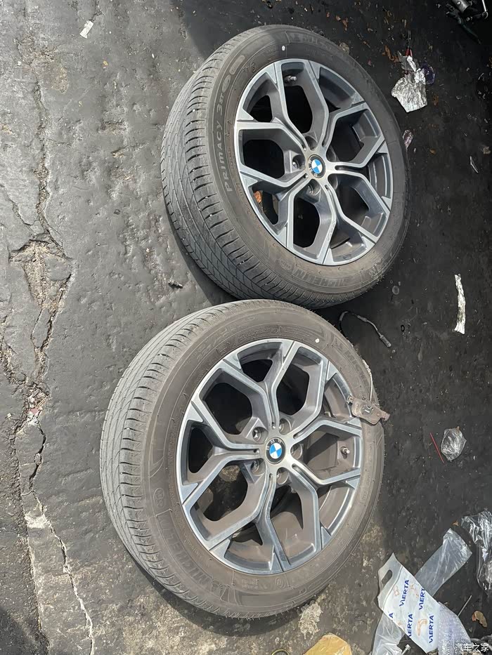

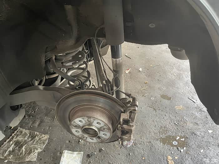

卸了一对后轮,准备安装
安装中
安装中
拆下来的原厂旧刹车片

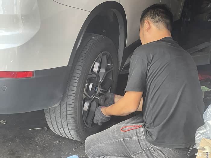

预约了附近的修理厂,安装中
安装中
有后轮安装完毕
左后轮安装完毕
全部安装完毕,轮胎装回,服务不错。新刹车片使用起来平顺无异响
