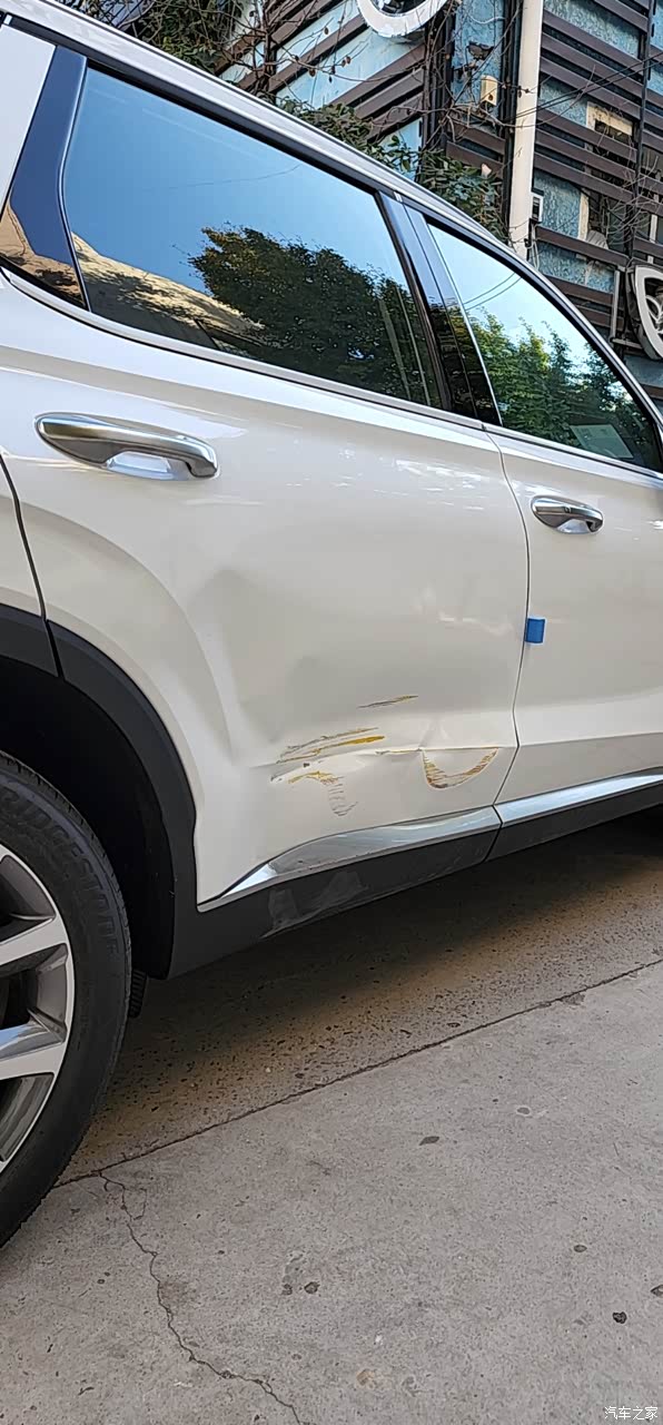

撞门
第一次修车发生在提车第一天,车从板车下来,开去加油,直接跟加油站的大桶来一个亲密接触
如图
没关系,新车开光必须经过的过程,本来想做做钣金就拉倒了,就开去4S店问了一下,4S店直接说换一个新的门
好了,现在就到了大家关心的进口小众车的维修到底麻烦不麻烦?周期长不长?
第一步,先找人把保险上了,是的,当时撞得时候没上保险,但是后来保险赔付了,具体就不多说了。
第二步,去4S店定损,说要换新门,3000+,直接换,询问周期,要一个星期,因为在上海仓库的是没有漆的门,所以需要上漆,算一下这个周期和物流,感觉一个星期也不长,就等待门
第三步,门到了,去4S店换好,开回家。
后期经过验证,没有异响,没有电子元器件损坏,我觉得是各个配件MATCHING做的好的体现。
这个周期我觉得不算长,因为有漆的干燥过程,一个星期可以接受。
