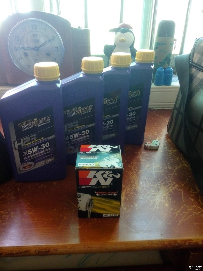

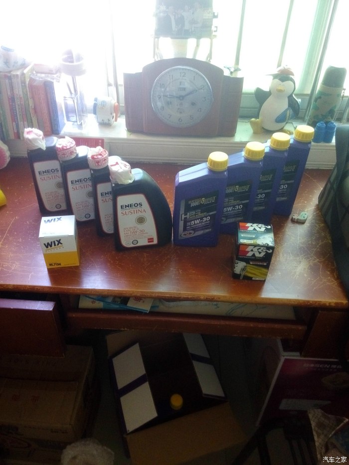

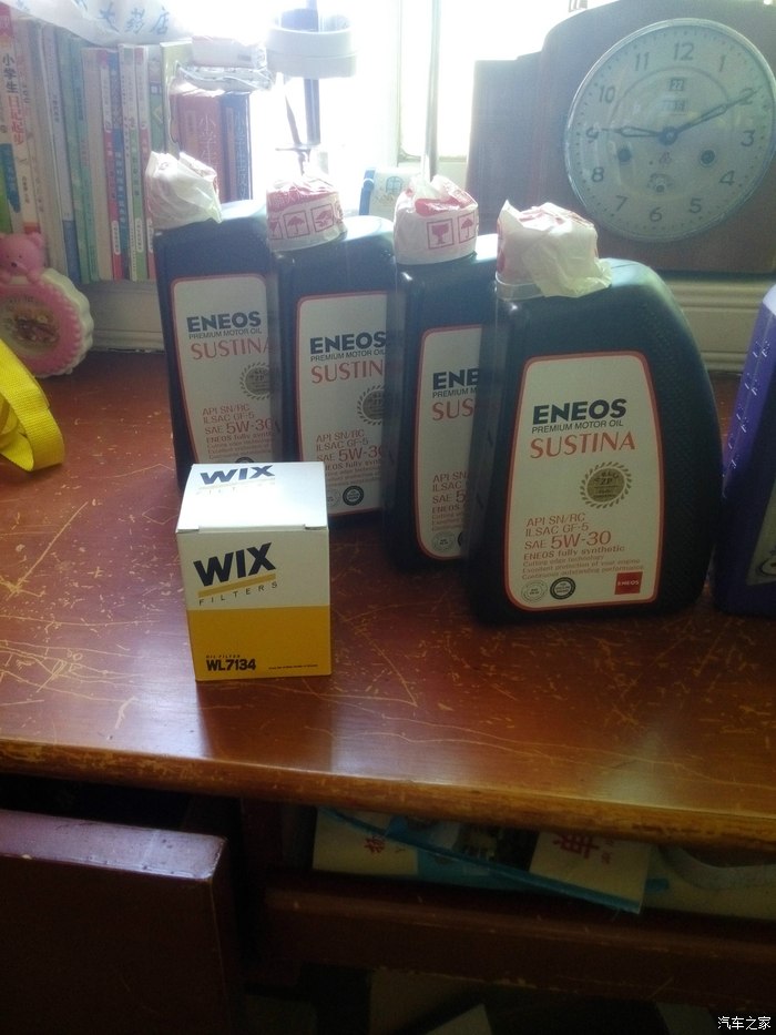

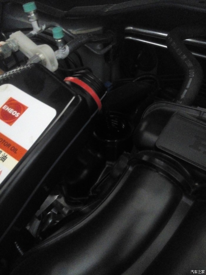

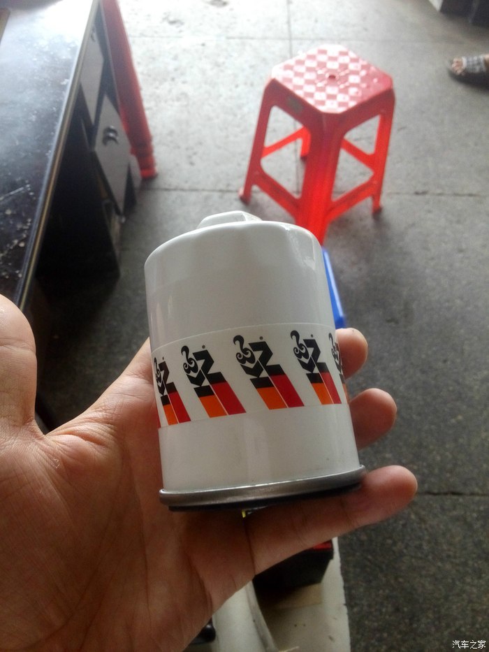

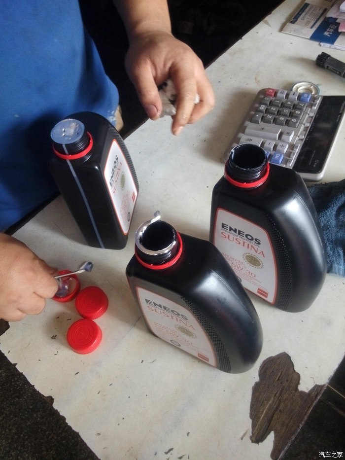

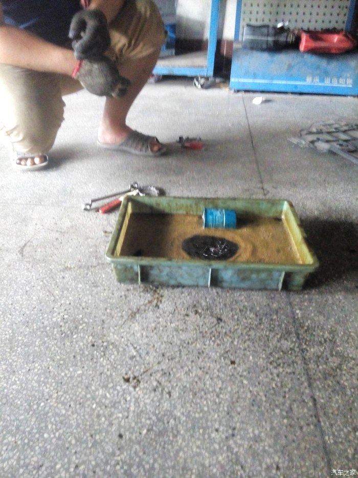

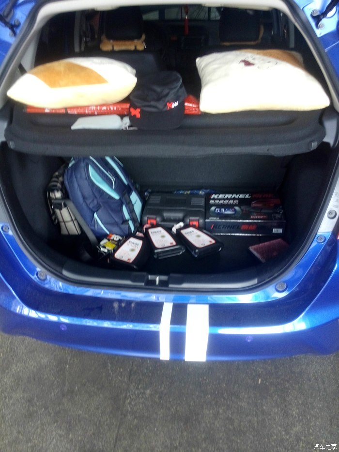

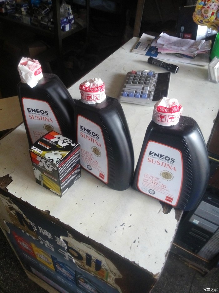

    好了说了这些,下面就是我决定换油了,我又开始纠结了额,我手上的库存有SUSTINA 5W-30,HPS
5W-30各8L如何选择,WIX KN机滤各几个,本来是准备购入0W-20的油,但是想想自己手上的存货而且相对开车比较暴力,所以先消耗库存为主,纠结啊,最后还是选了以城市走街买菜为主的SUSTINA 5W-30+KN高性能机滤,(囤油,频换油是种病得治)
好了不多说上图:
