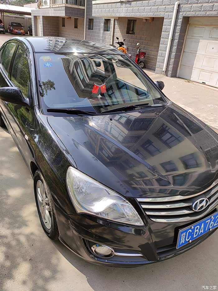

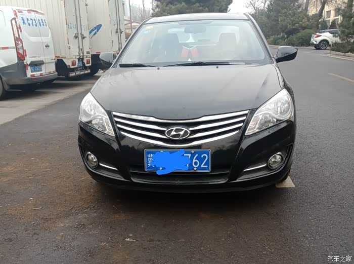

正面大头照,2011年车,已经流行中网大量镀铬装饰。
翘臀已经是9年车龄的老车,颜值依然在线。

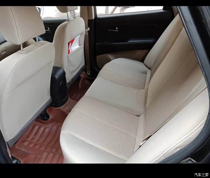

很喜欢这个织物座椅,冬天比较温暖。原车座套扔掉了。

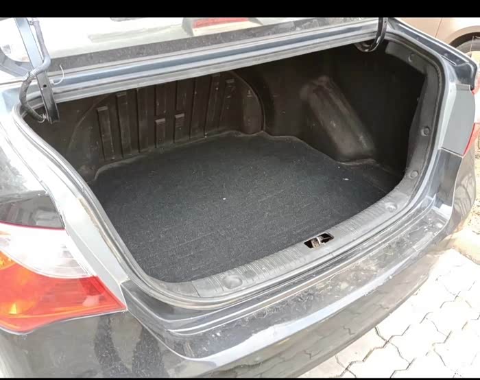

后备箱家用足够了,前几天一个朋友乘坐过,后备箱短短几分钟她说感觉不好。

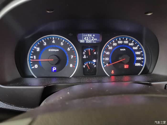

是不是实表不知道。收来的时候,106000公里。现在公里数如图。

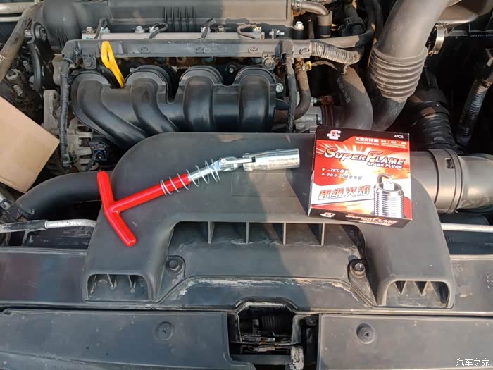

3、260火花塞 火花塞被坑了,感觉发动机噪音大。找个市区小店询价更换火花塞。遇到钓鱼销售。店主哥们说想买我的车,我说行你试试,条件是先换火花塞再试。行那就换120元,换了四只劣质火花塞噪音更大了。坑,事后某宝淘到四只火花塞自己更换130元震动噪音明显变小。
火花塞自己更换,工具真不咋地,把手太短起不到杠杆效果,拧不动。把套筒插入把手延长杠杆才成功拆下火花塞。建议花20元找专业人士换。新火花塞发动机噪音小。油耗并不低也不知道为啥。这个车加油一定用正规油。我

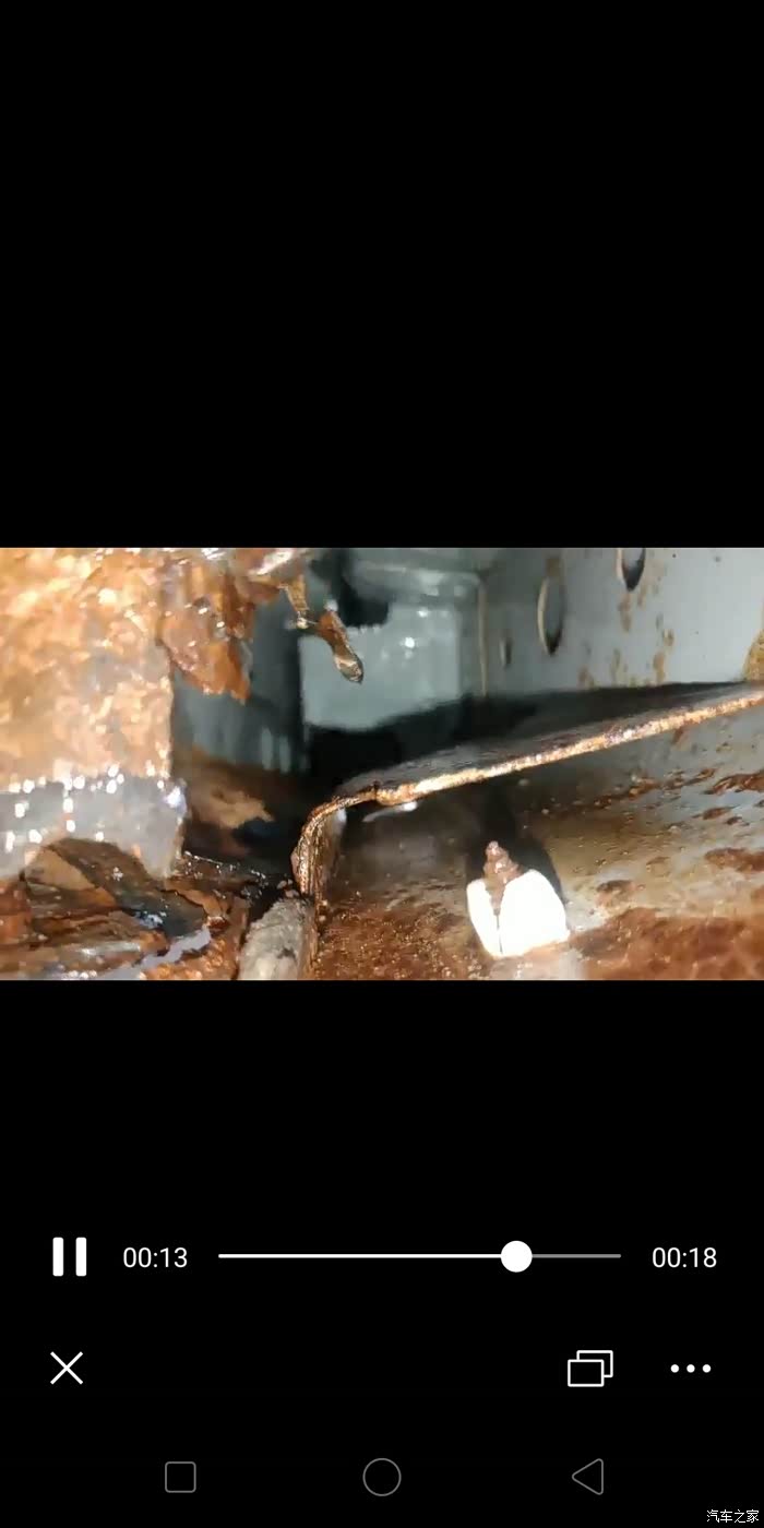

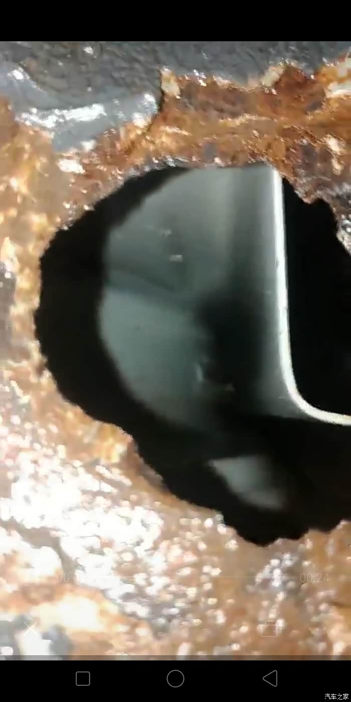

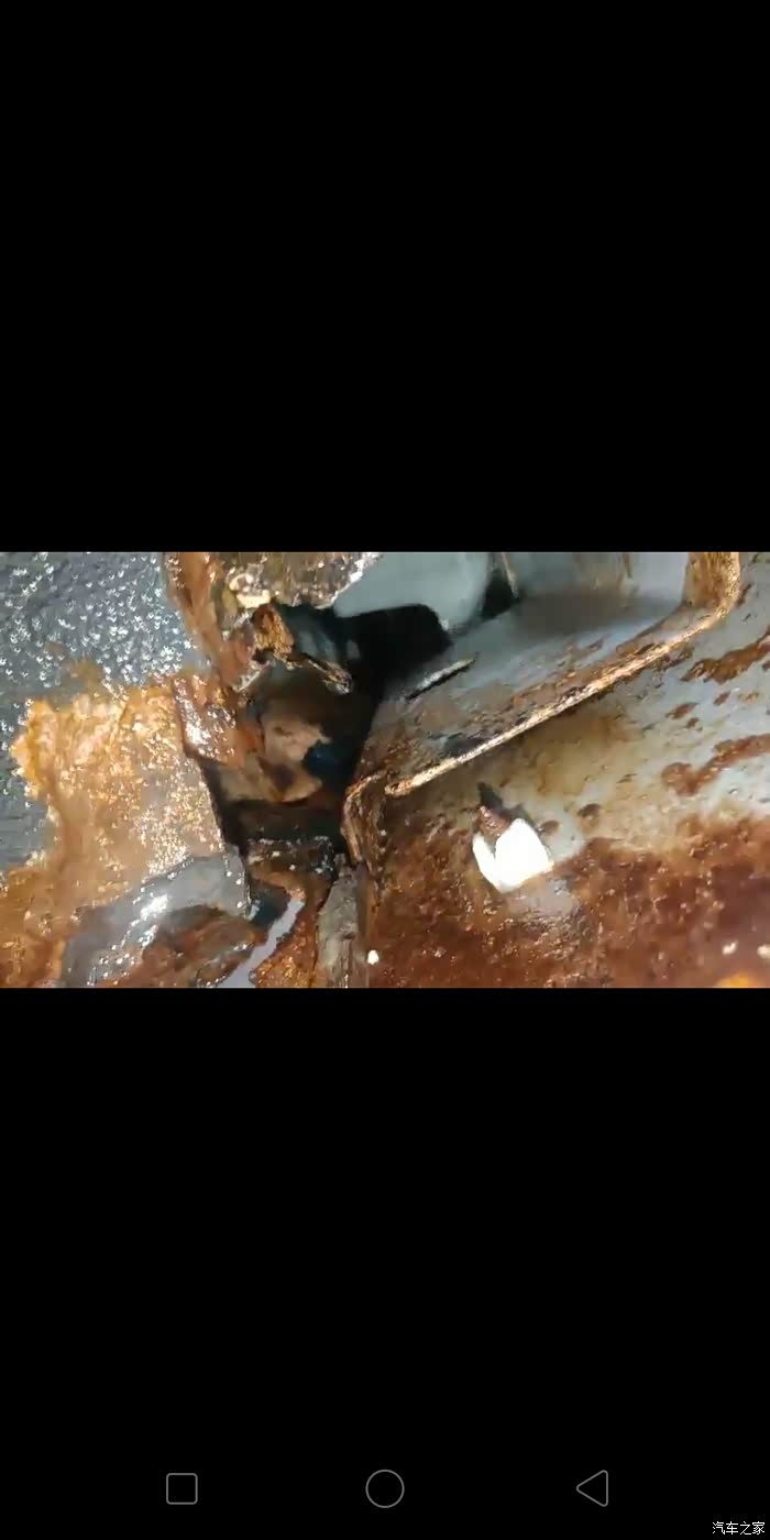

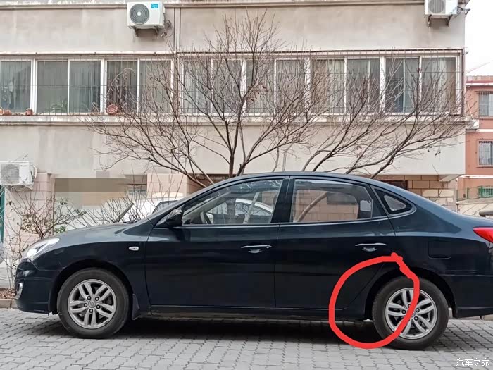

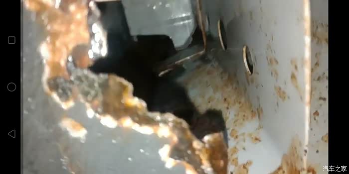

如图红色圈?标注区域。车款真的很糟糕被坑了。小白购买二手车一定要谨慎。不要被车表面泥土迷惑。车后轮拱,内侧。两个后门底大边内侧钣金溃烂,溃烂位置是后轮挡泥板安装位置。非常严重看下图。
惨不忍睹,真的是第三次买二手车被坑。之前这个位置被黄泥堵住以为没事现在看来车况堪忧。

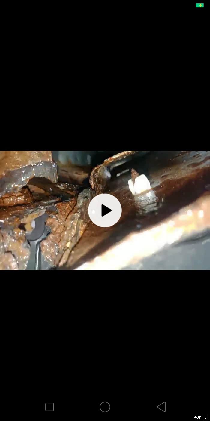

里面锈迹斑斑。发现钣金问题。维修轴承的师傅说这个是老悦动通病,给我推荐了一家喷漆厂。没有招牌在一个厂房里,非常感谢推荐,150元修复钣金。
从后轮挡泥板的位置一只锈到里面。购车之前看外观知道这车年久失修,没想到车况如此惨烈。
按照推荐找到隐秘喷漆产,没招牌只接同行,跟师傅交谈后。决定去洗车行把里面积水和泥土先冲掉。底大边下面有四个孔配有塑料盖,先把排水孔打开,用谁抢冲洗。看着流出的泥水心里舒服一点。两侧冲洗完毕拍照,送车去
老板答应用板材焊接在喷底盘防腐漆。约定下午5点取车。

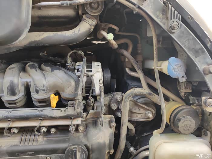

6、100元更换气门室盖垫,维修水管。
前轮轴承修好次日。发动机漏油,漏防冻液。怀疑缸垫坏了,悔不当初,车况真坑。换缸垫要1000多元。来到汽修店。确诊气门室盖垫老化漏油,防冻液粗水管老化,位置是水管和发动机接口处。师傅很年轻经验丰富。带着手套摸了一下水管和发动机接口的下方,看看手套上防冻液确诊水管老化。放心了推荐我换新水管。商量决定切割水管端头破损处,更换金属管箍用密封胶粘和没要钱谢谢店家。40分钟水管,气门室罩盖垫圈修复完成。临走维修店老板大姨送了2升防冻液没要钱。非常感谢。目前已经3个月防冻液,气门室盖垫圈正常。

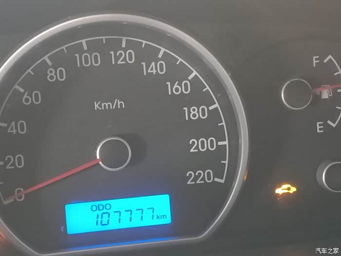

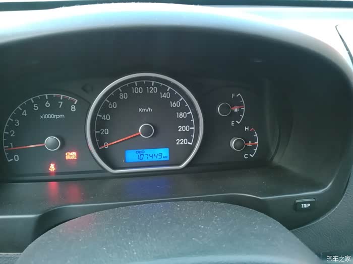

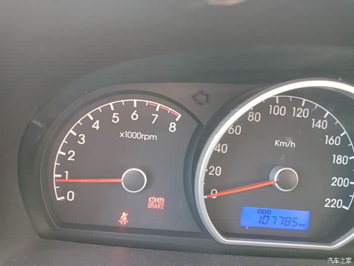

偶然发现行车里程接近107777所以做了准备,拍了一张图片。7这个数字北方人认为励志,有事业起步,启动好运气,豪横的意思。要是在河北车牌豹子七一定是村长,村里在拆迁。南方人觉得7是凄惨的意思。我也不懂
发动机噪音很大,吵的人心烦意乱。所以去问度娘,得到很多建议其中有一条《清洗节气门 》,导致本人破财找路边修理店50元问题不但没解决,噪音反而更大,建议大家修车要谨慎,千万不要随便去路边店。最好去4S

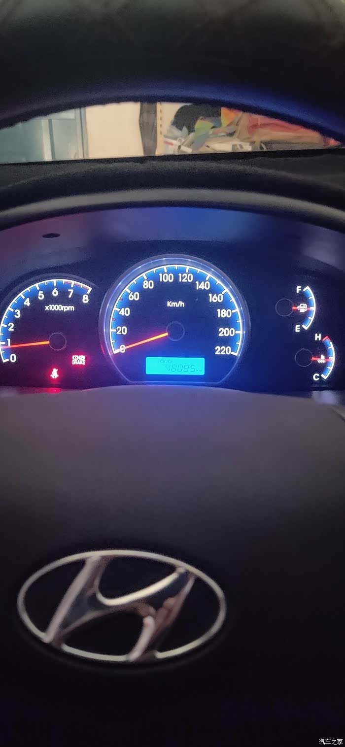

车友分享怠速,图中似乎显示700转,机械指针看起来全靠估计。还是全液晶仪表靠谱。下图再分享几个车友怠速
貌似740

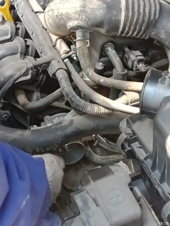

发现怠速高,网上查询发现附近油价修车店,就打电话问店家清洗节气门收费,店家说70元,承诺把节气门拆下来彻底清洗,感觉价格可以接受(心里完全不能接受网上查到自己也可以洗,之后电瓶断电30秒重置节气门参数
书接上文第二天中午下班,发现修车店就是公司旁边,于是乎午餐后把车送去检修,之前和老板谈过电话可以洗不保证怠速会下降。并说怠速高原因很多讲的模模糊糊,于是我去店里检查原因。技工是个20来岁小男生,估计也就19岁。交谈几句说70元拆下来洗,于是乎开始清洗,突然灵机一动我拨通老板电话,对面老男人在午睡,我说大家距离很近是邻居给个优惠老板说50元,非常满意聊了十几秒赚了20元。结果这小男生偷工减料把节气门链接进气一段卡扣拆掉,又把另一端连接发动机的卡扣拆掉,分别在两头喷了些化油器清洗剂。简单糊弄了一下就结束了。洗之前我问他要不要完全拆下来,这货说需要拆节气门防冻液水管会漏液。于是我默认不全拆。现在想想是真被坑了,他可以用夹子把防冻液橡胶管夹住防止漏液,之后再完全拆除节气门,话说节气门上居然接着水管莫非是给空气加热,就这样5分钟毛手毛脚清洗完,骗了本人50元。之后怠速不但没讲反而升高,小男孩说你开过来1100转现在1000转,羊驼老子开过来是冷车,现在热车。骗子到处有。路边店操作真不规范,清洗用的手套沾满黑机油。抹布也不干净,所以诸位检测修车保养一定要去正规的修理厂,4S 店。好了感谢朋友们关注帖子4万浏览量本人甚是开熏。会继续分享保养点点滴滴,此时夜里23.03分晚安朋友

8月20号更换发电机,之前怠速高1500转,车辆点火要几次才成功
开始以为是电瓶老化,找了汽修厂检查,确诊是发电机坏了无法充电,原厂法比奥发电机具体叫啥不知道,大概是这个。于是乎没在意继续开结果坏在半路上在北戴河喜来登对面路边抛锚。
打电话联系保险,免费拖车去汽配城,司机打电话给推荐个汽修店。说是好停车价格都一样,300块副厂发电机保修6个月。于是乎同意车和钥匙扔在路边,找了个路边哥们一起把车推进车位,感谢朋友帮忙。

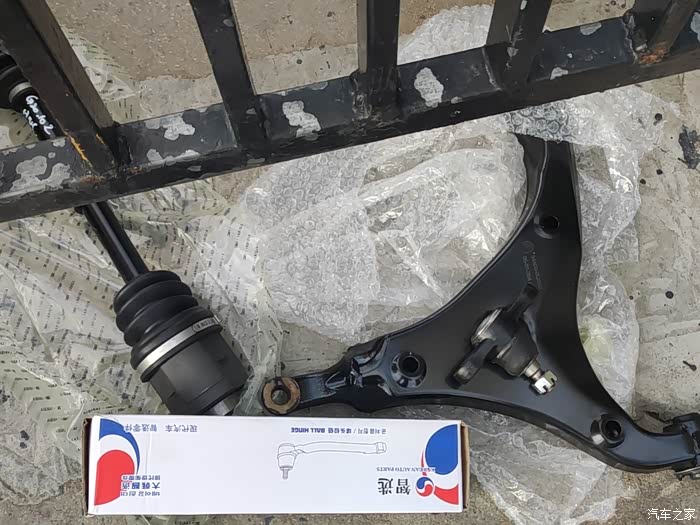

等再上高速已经错过沿海高速路口,只能硬着头皮走京哈,结果因为尿急在京哈北戴河出口,撞上大车减速带。左前轮下支臂撞坏。左侧半轴撞坏。距离下高速只差50米坏在家门口。于是乎找拖车。结果手机没电,高速口卫生
间关闭不让用尿急车祸,手机没电伴随着我。出事后赶紧再车后方用高速空心警示防撞墙做提示。防止二次事故。车损险过期华安保险不提供救援。于是乎联系拖车这时候高速指派垄断救援拖车。从口内拖到口外300元,拖出
口外8公里收费550元这叫一个黑。8公里550元,一公里70元。还是垄断的只有他能上高速别的车不让上。我擦。然后10个口我堵住一个催我赶快决定,300拖50米一米6块钱,还是550元拖8公路呸真黑心还
说我运气好辽宁拖一次1000元起价,呸真想投诉他。室外下着雨路面减速带都是黑色。减速带没刷警示漆车头向右行驶,减速带是铁的很高用来防止大货车逃费的,尿急也没看见。这高速谋财害命。
抱歉了配图和内容没啥关系了。下面更新维修费用明细
配件左前下支臂带球头120元。左半轴420元。左前轮转向内球头60元。配件600元公费180元
