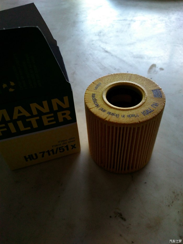

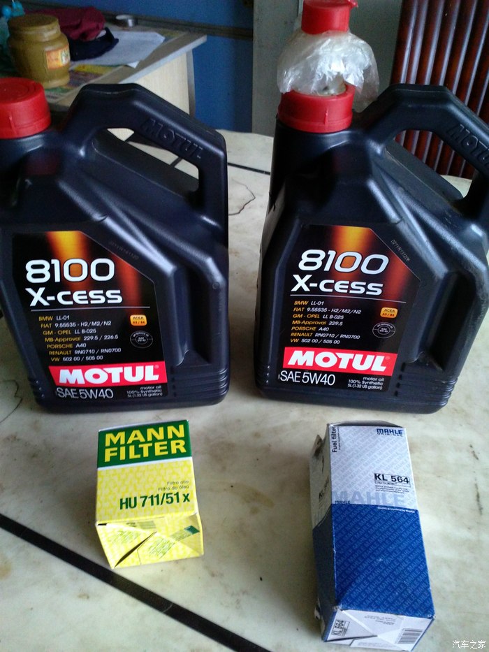

某东上面买的摩特机油,机滤,汽油滤清器。
曼牌机油滤
马勒汽油滤清器

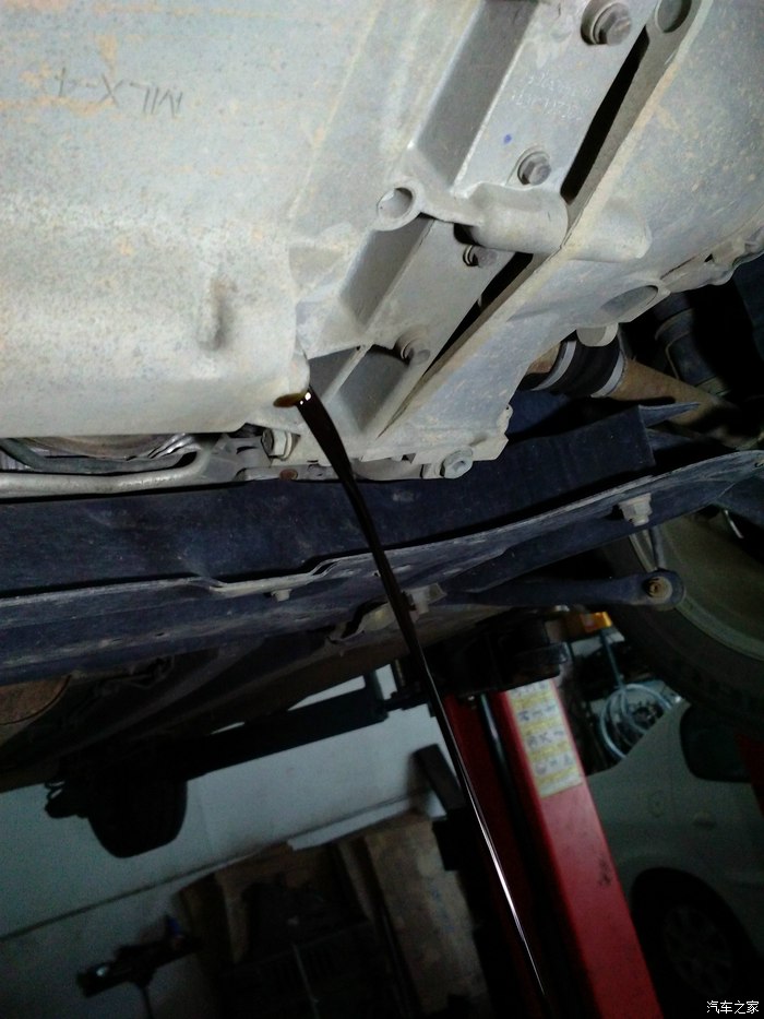

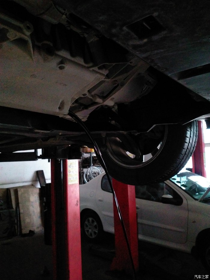

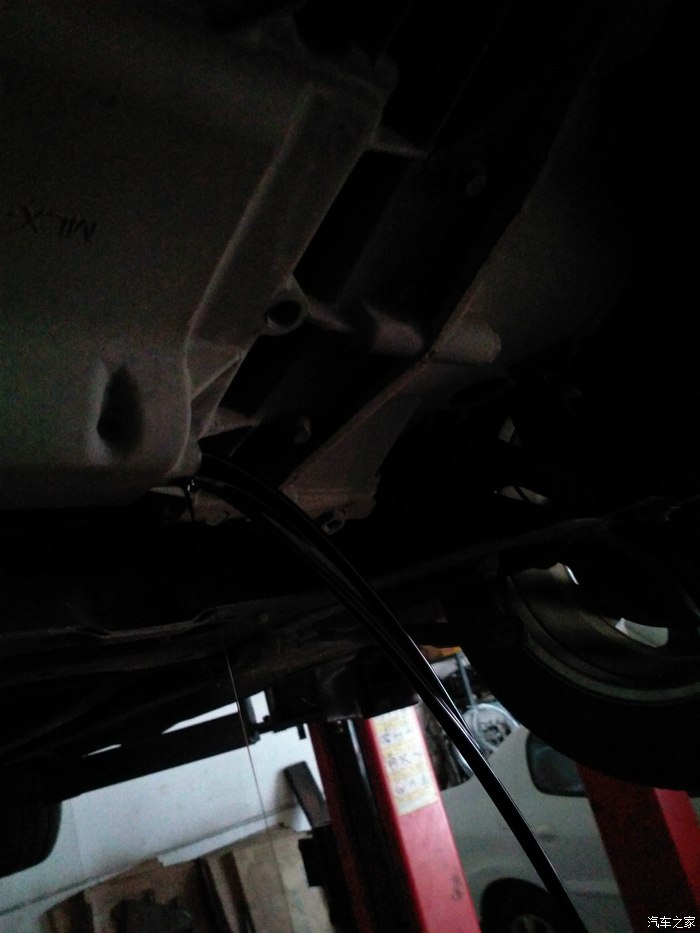

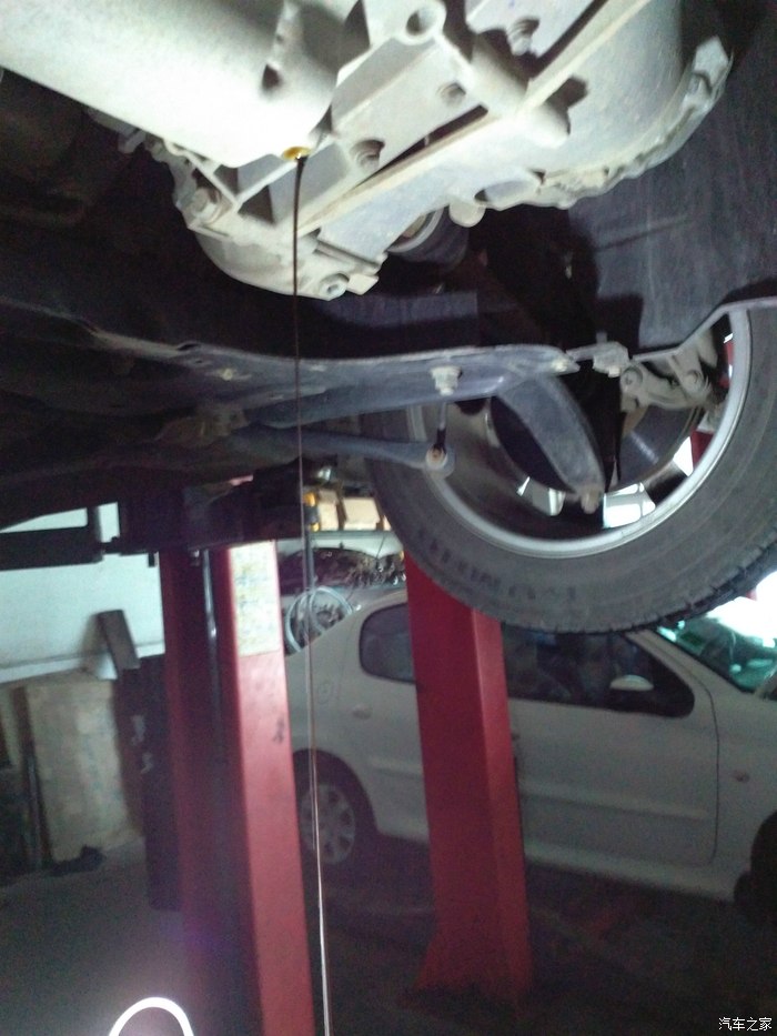

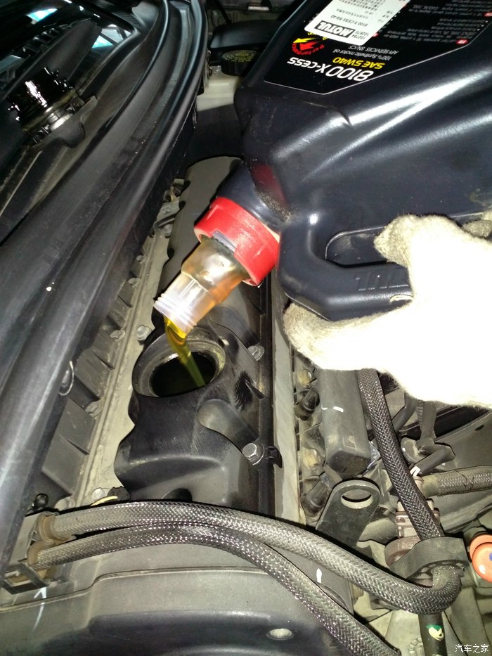

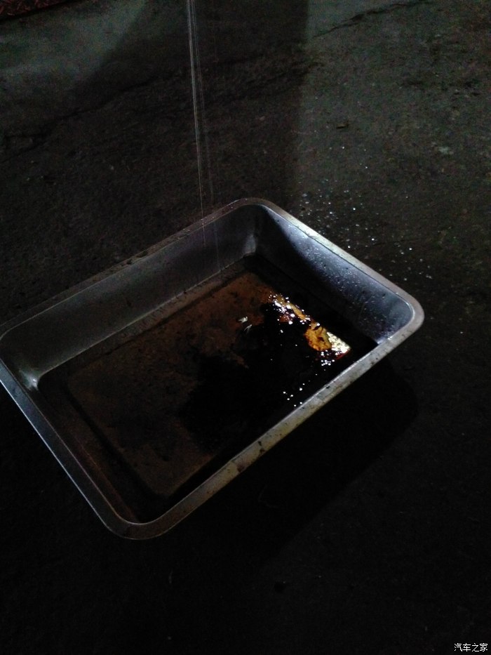

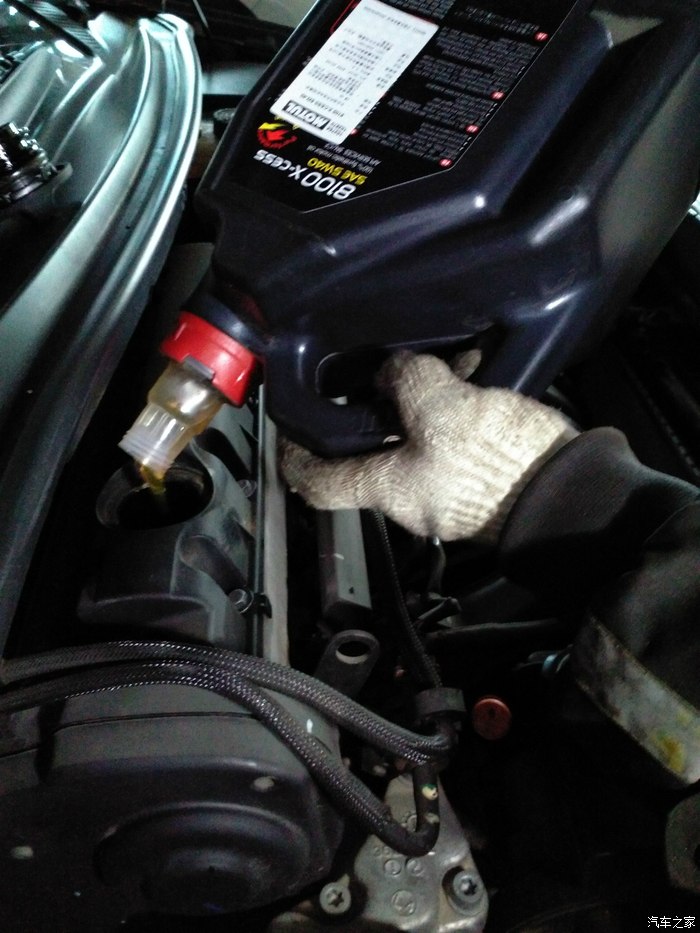

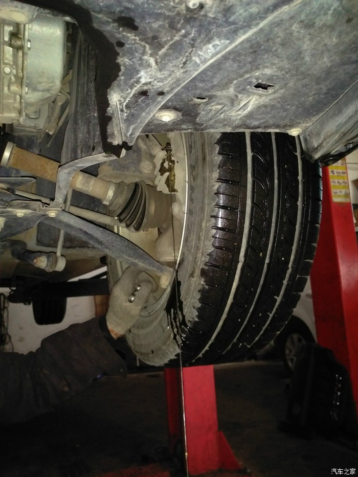

上升降机放旧机油了。小师傅问机油跑了多少公里,我说不到6000公里吧!他说还行,色泽棕色透亮。
加入新的机油。

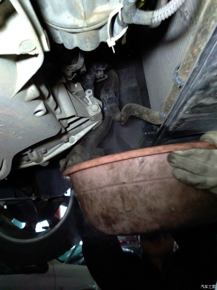

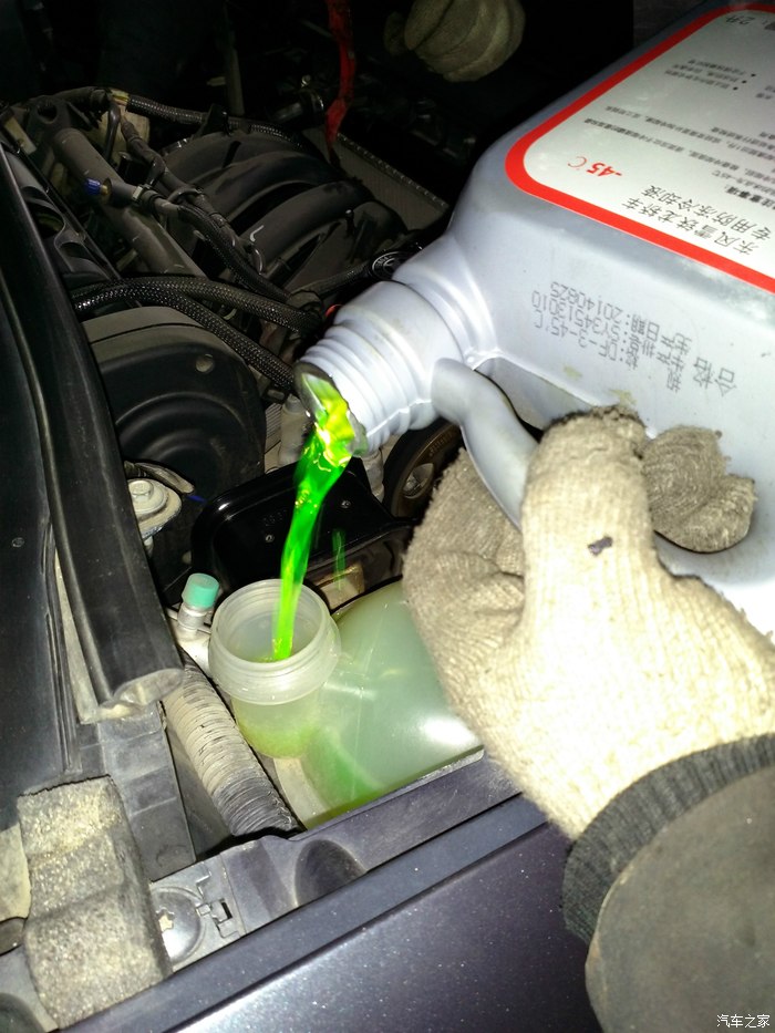

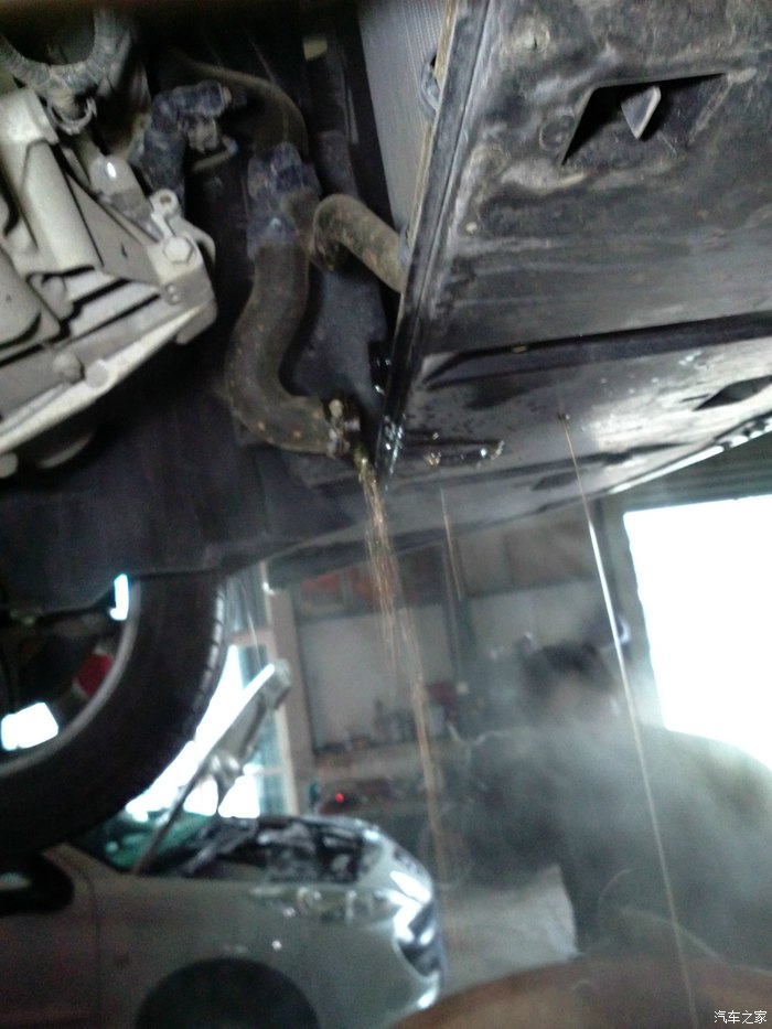

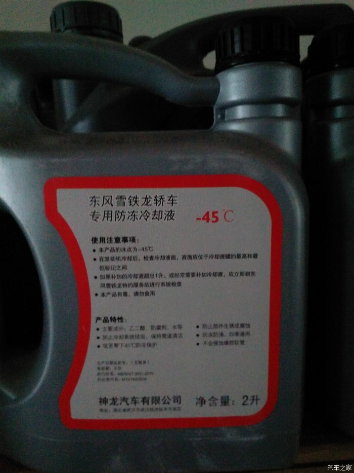

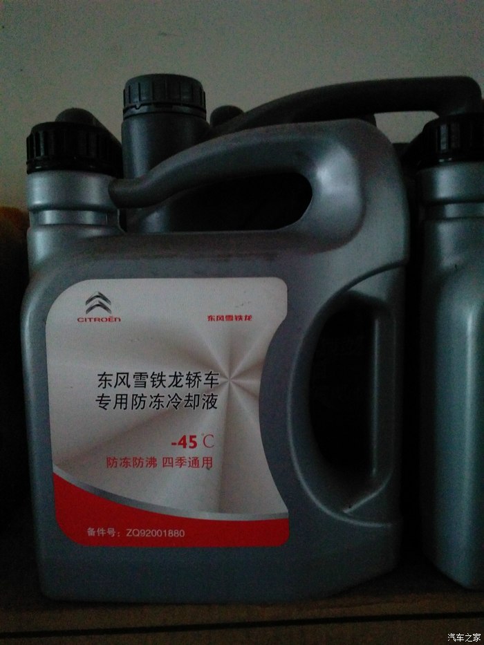

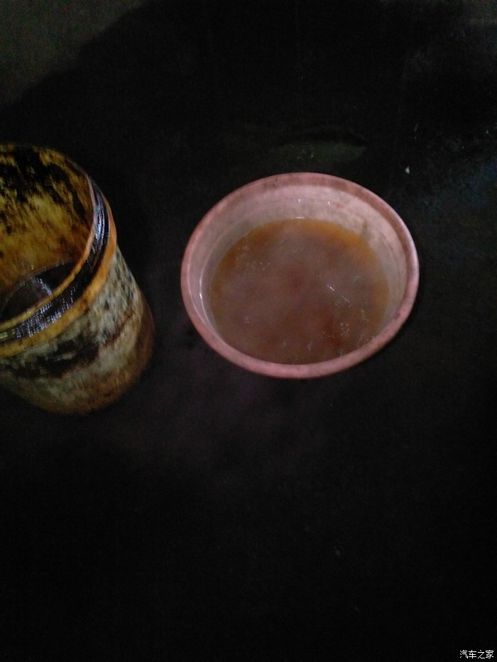

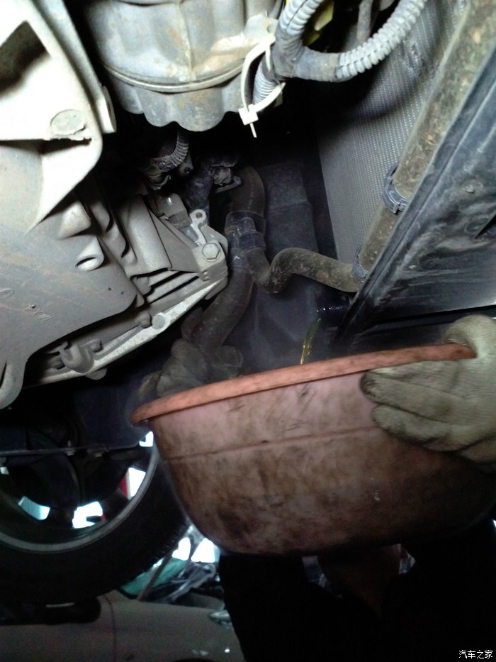

放掉2年多的旧防冻液。
注入新的防冻液。

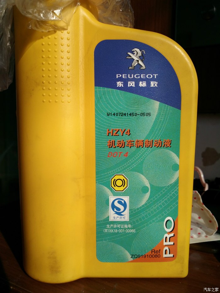

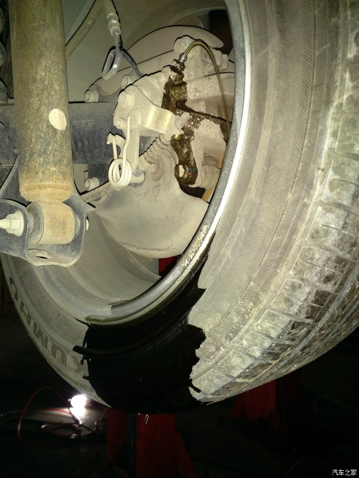

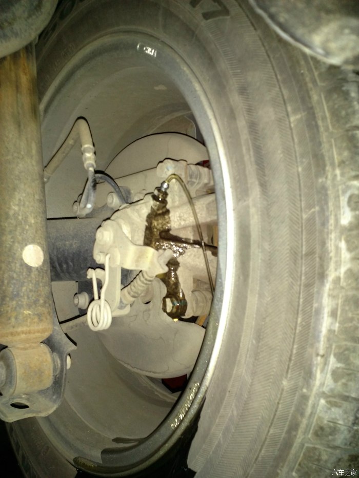

标志的刹车油。

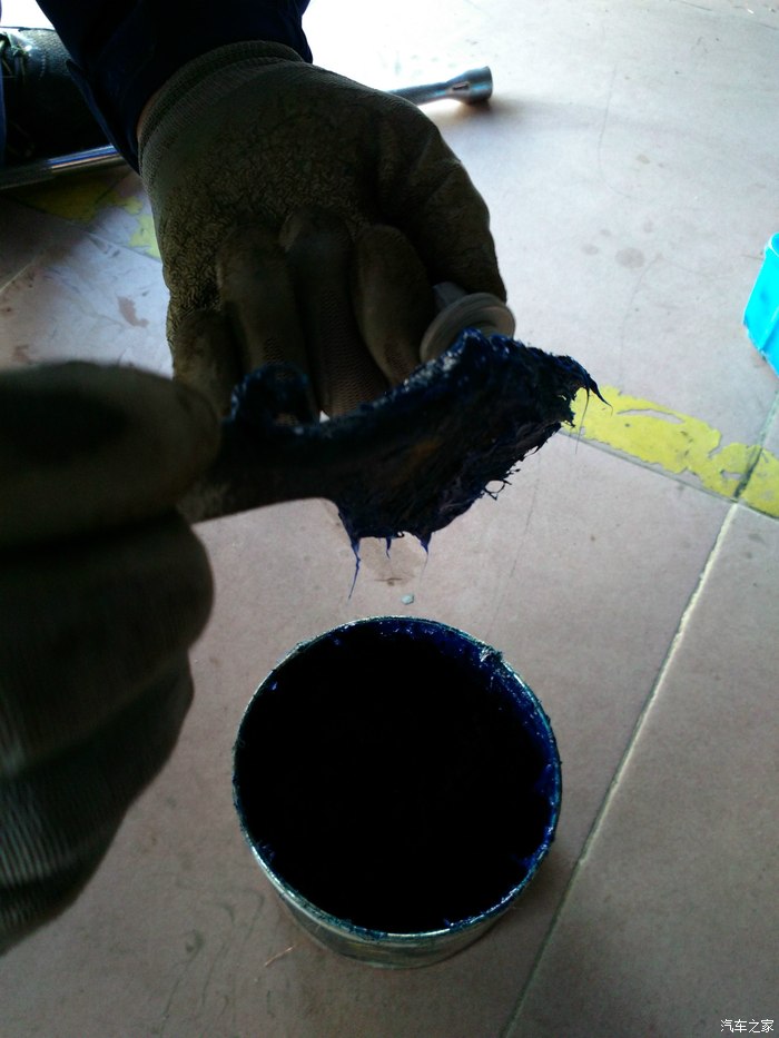

刹车油喷在轮胎上面到处都是。想想反正要更换新的了,无所谓!
更换刹车油老费事了,得3个人配合才能搞定!这是

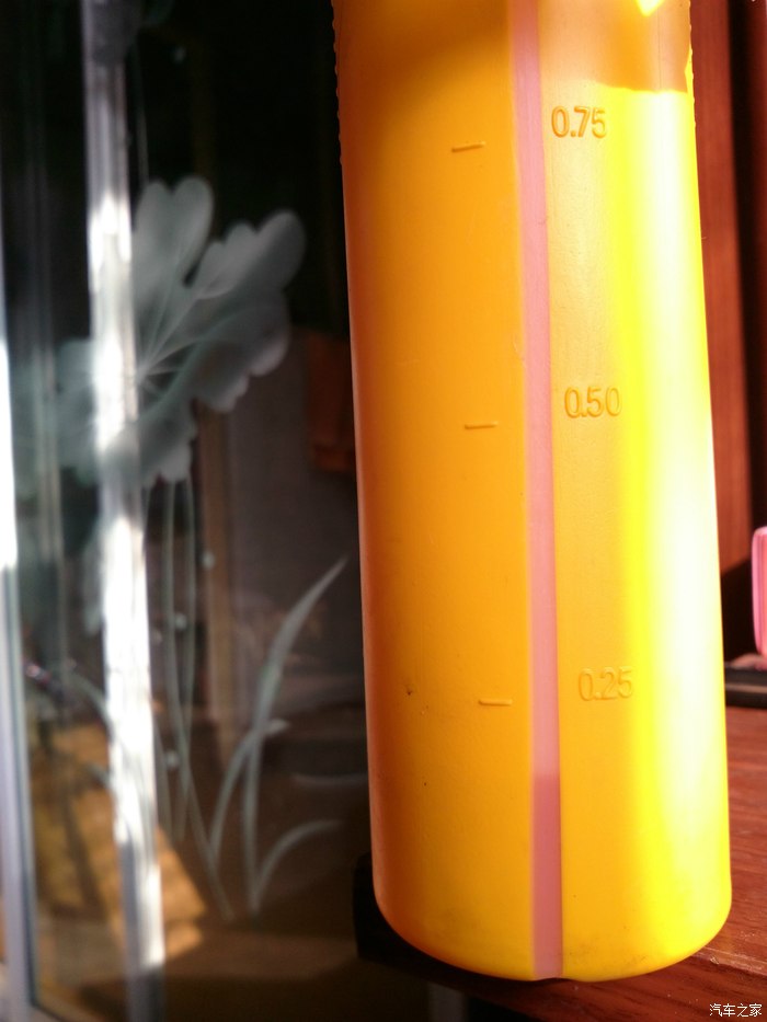

更换完了的刹车油还剩下了这么多!

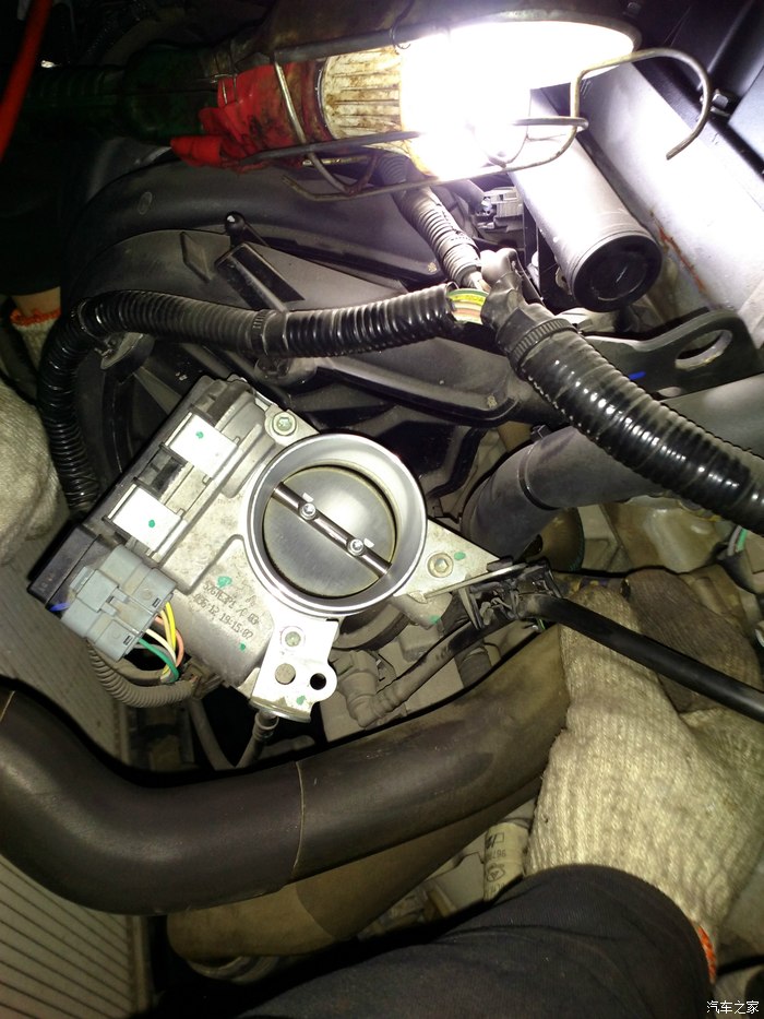

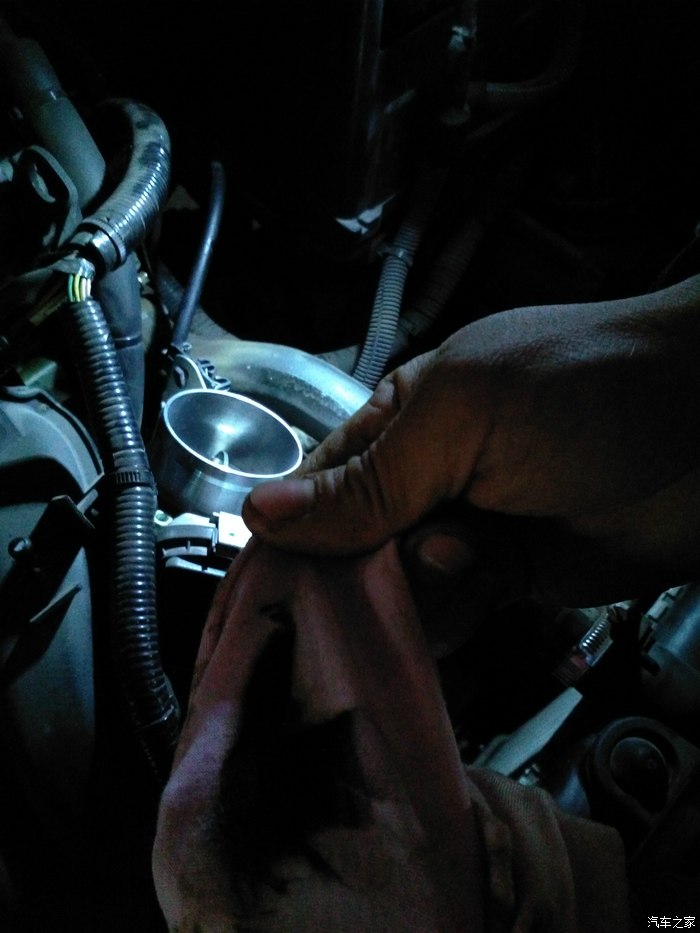

清洗节气门,18000公里的节气门还是挺脏的呢。
清洗好了的节气门。

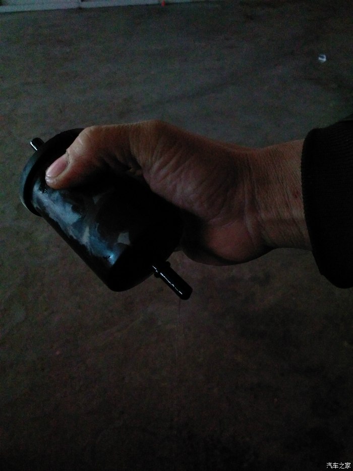

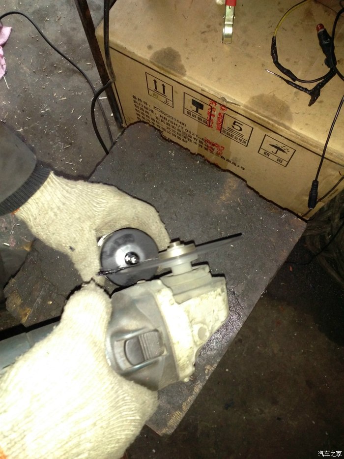

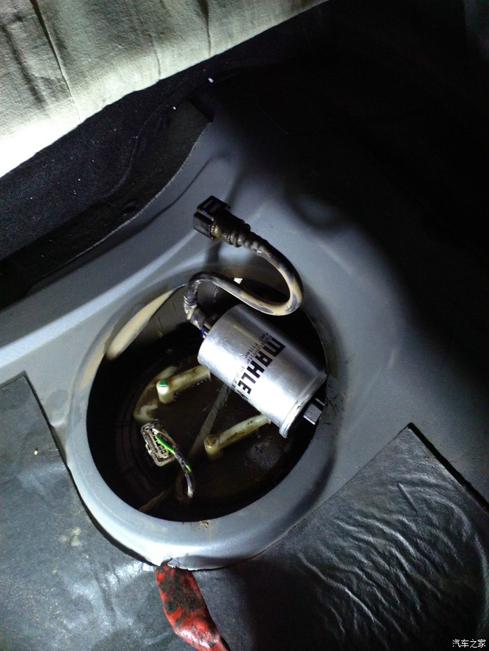

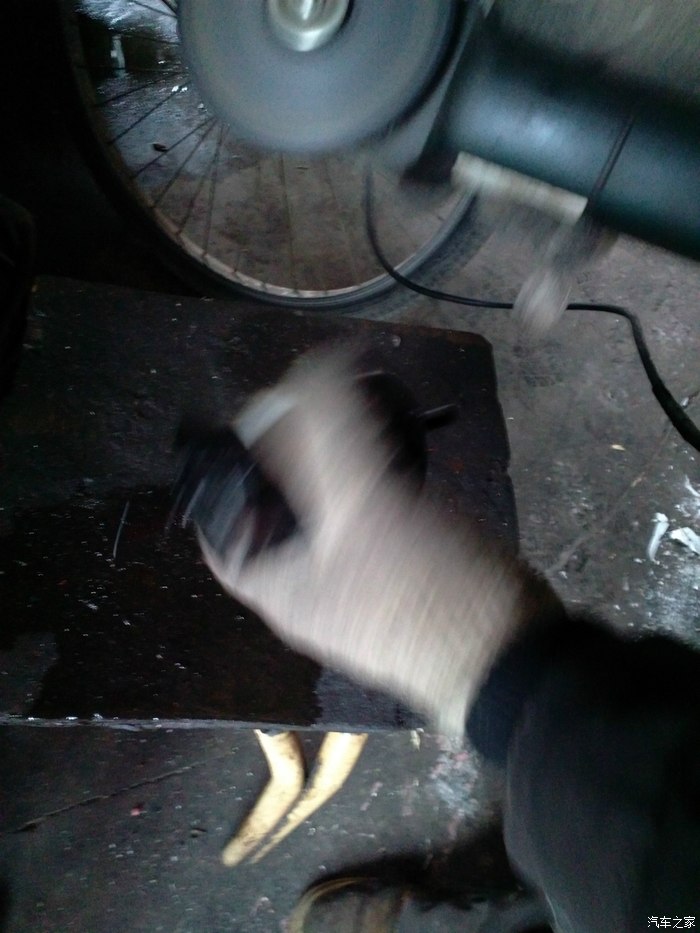

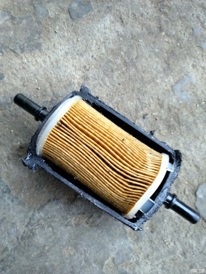

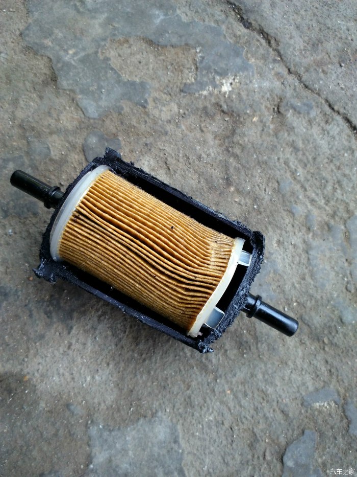

旧的原车汽油滤清器。外壳是塑料的。师傅说汽油不脏,不需要更换!我说换了吧!
我想看看跑了这么1.8万公里数的汽油滤清器到底脏不脏?让小师傅给我锯开。
还行!不是很脏,说明1.8万公里更换是有一点点早,到3万公里更换就可以!

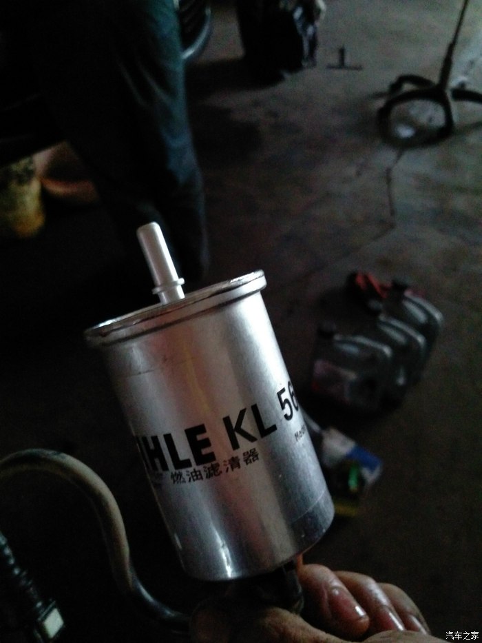

新的马勒汽油滤清器已经装好了。

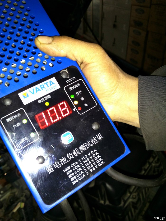

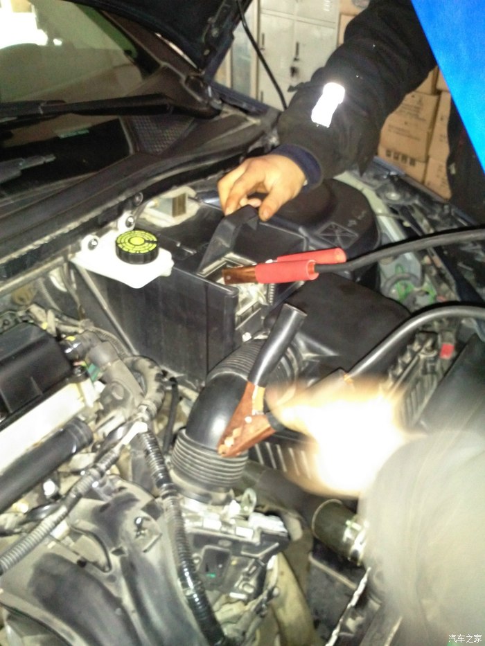

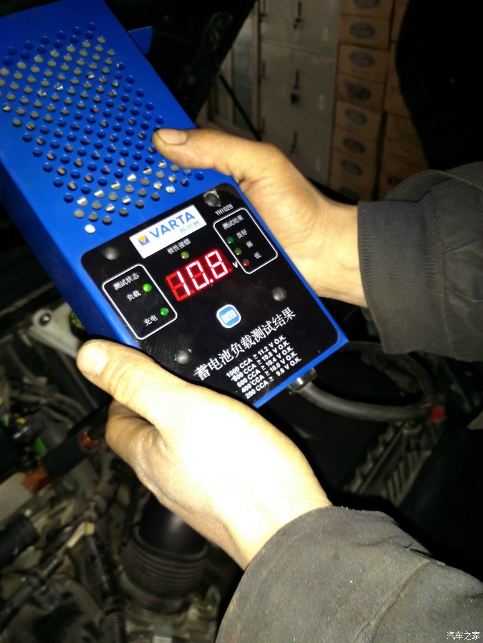

测试电瓶的使用情况,有一点点偏弱。就是平时跑的少的缘故啊!

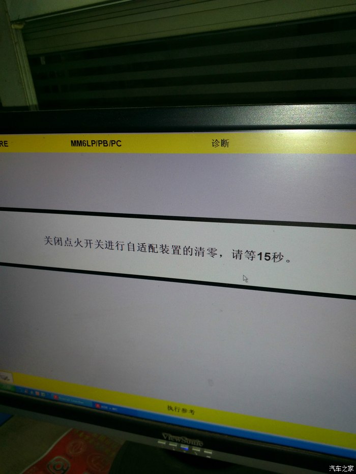

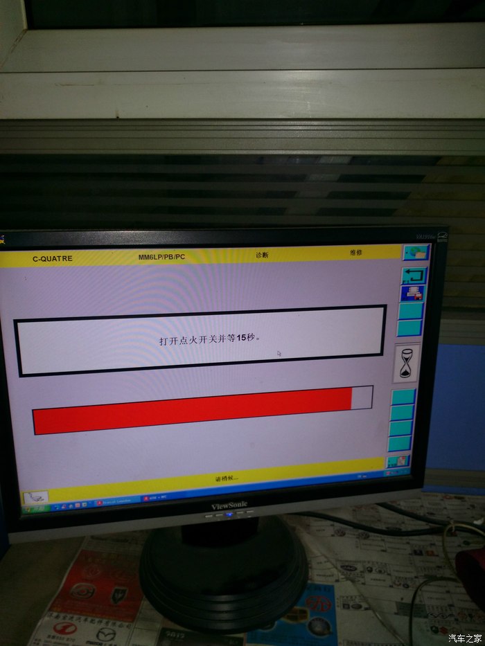

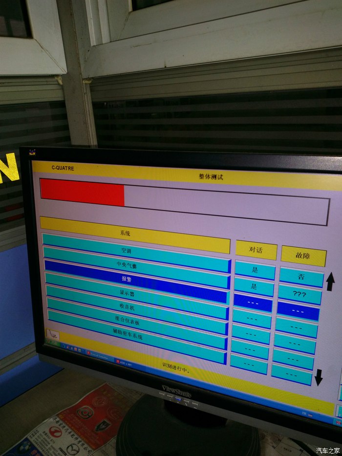

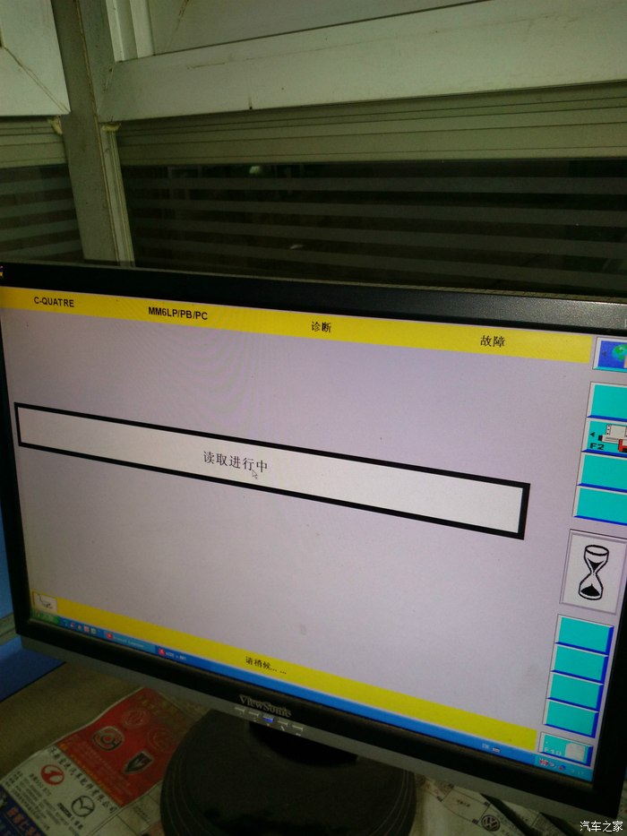

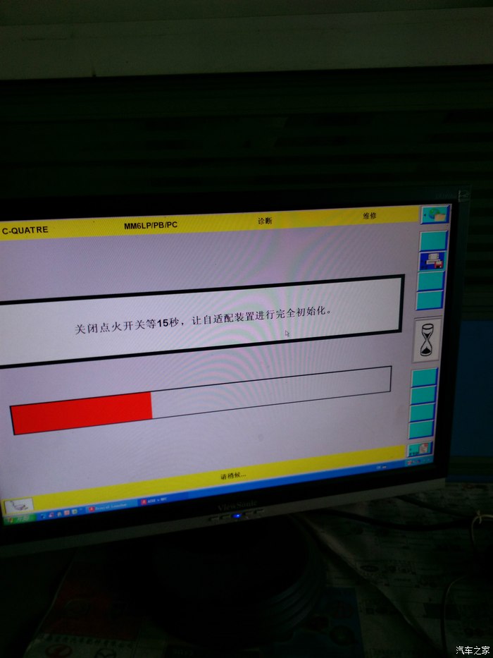

最后小师傅给我节气门初始化!

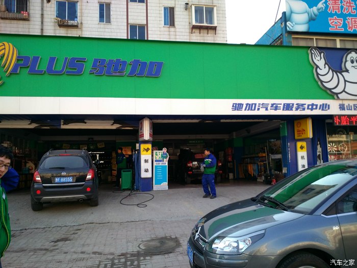

看看时间全部更换完才1个多小时,就去米其林轮胎店把轮胎更换了吧!
装米其林自然到驰加实体店,质量什么的有保障,安全第一,授权认证的才是王道。到了驰加店口,

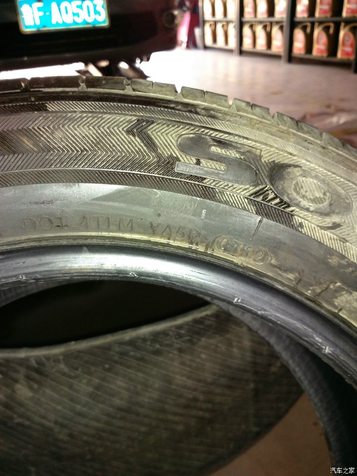

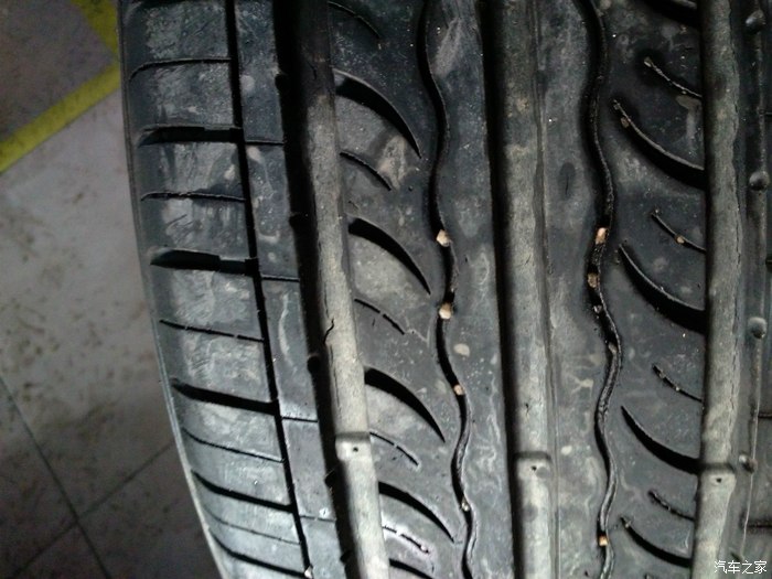

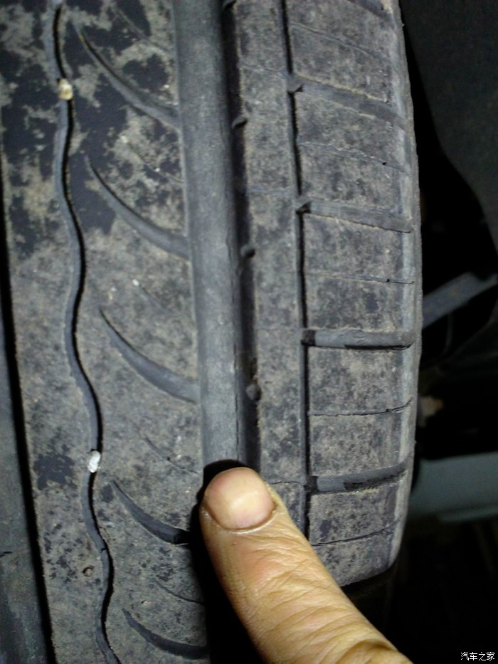

2年零4个月的锦湖轮胎老化情况。
2年零4个月的锦湖轮胎老化情况。
驰加师傅们检查锦湖轮胎生产日期是12年第7周的,说也可以不用更换。我就呵呵······

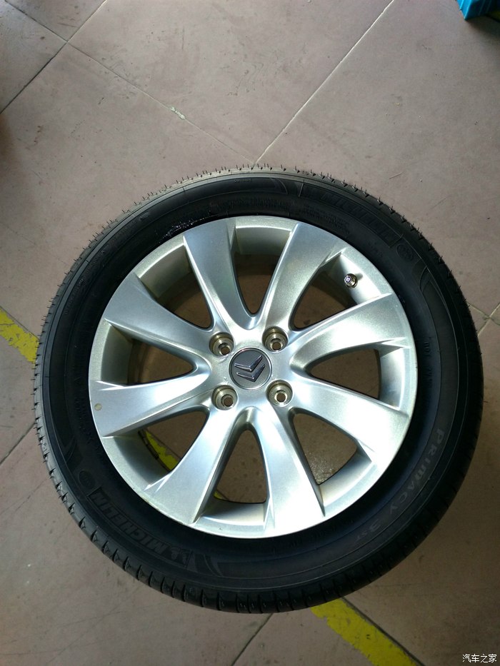

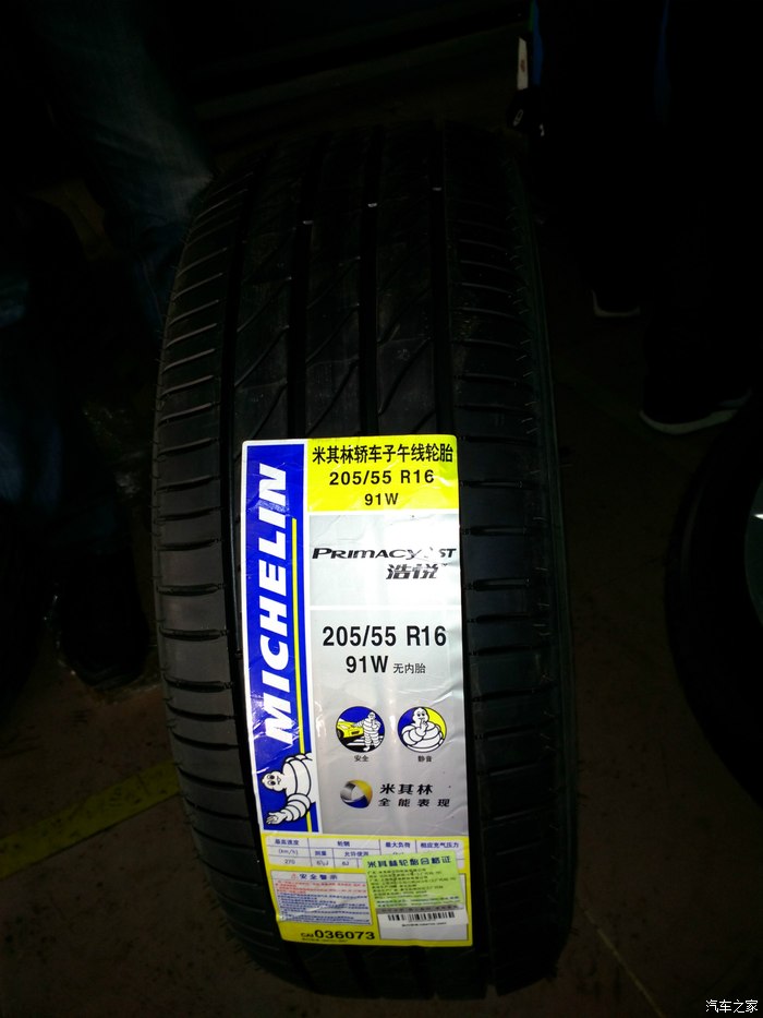

准备安装的米其林浩悦3ST轮胎。

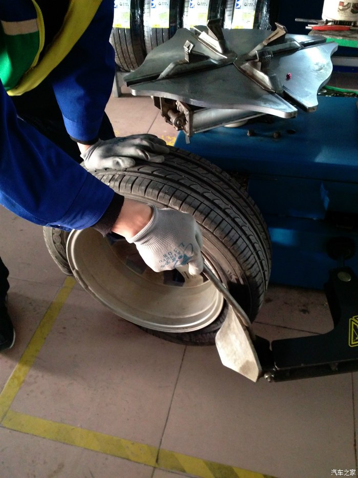

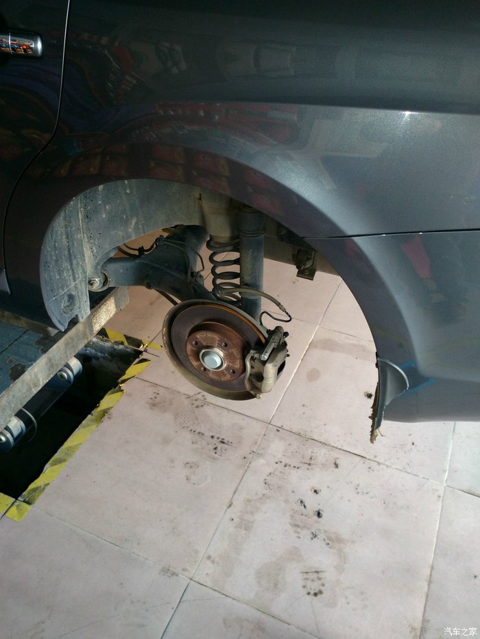

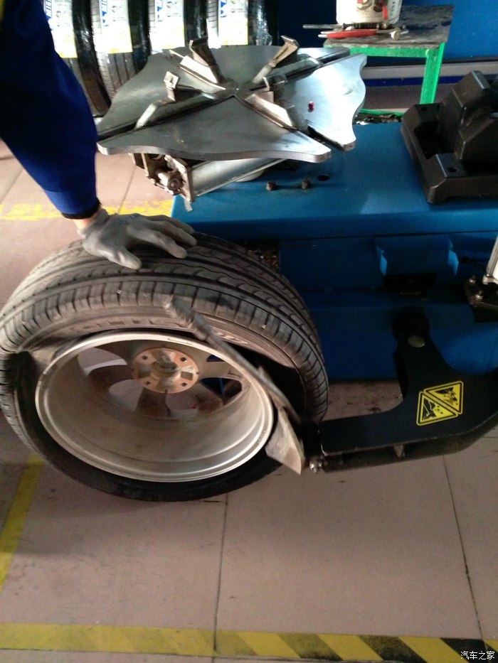

拆旧轮胎。

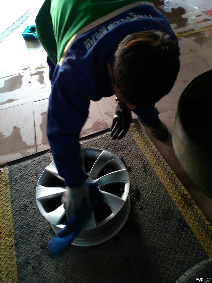

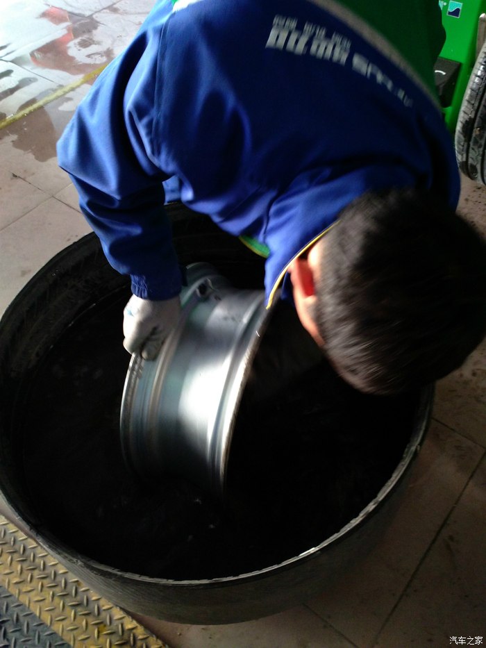

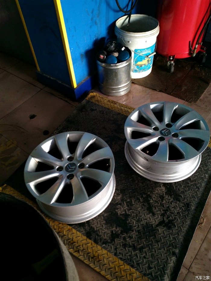

清洗轮毂。
清洗好了,得凉干后,才能够安装。

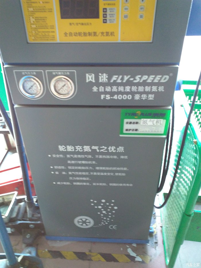

充氮气。

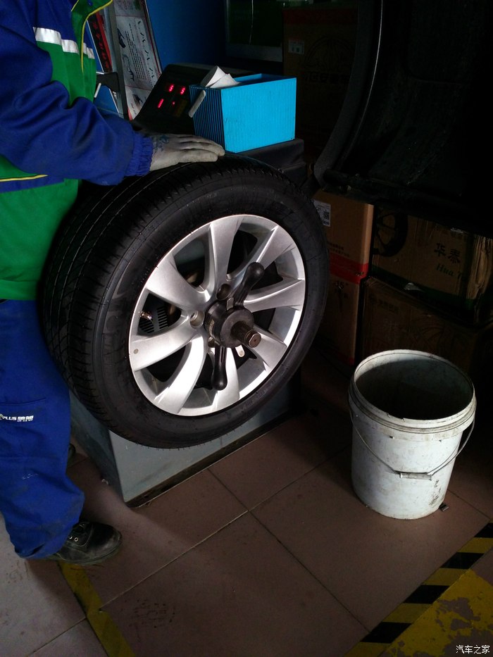

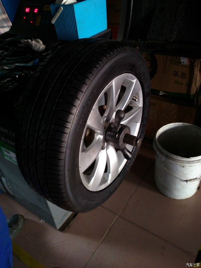

做动平衡。
做好了动平衡轮胎。
2个做好了动平衡的轮胎。

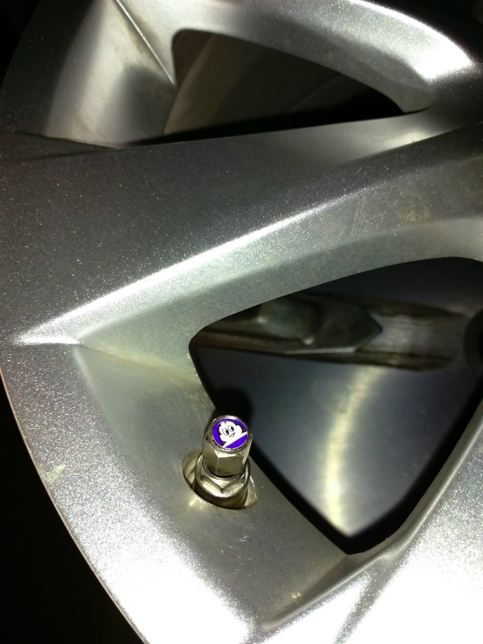

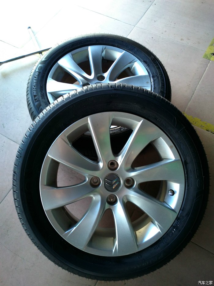

米其林原配的钢质气门嘴。

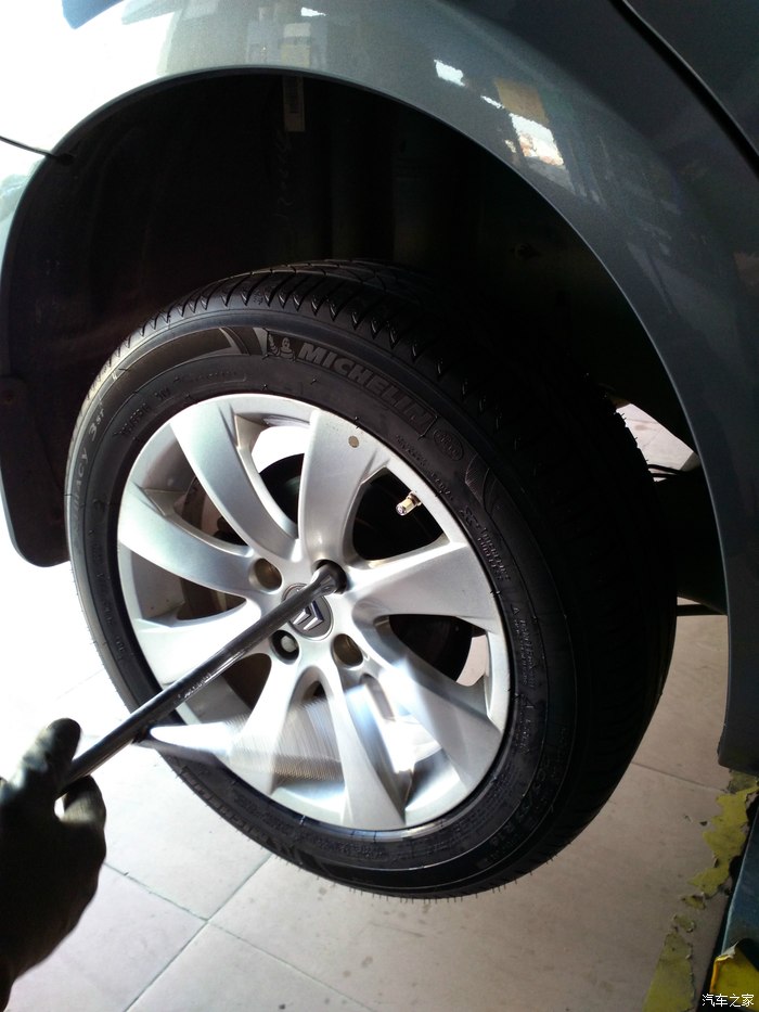

安装轮胎。
安装的时候,轮胎螺丝涂一点点润滑油。

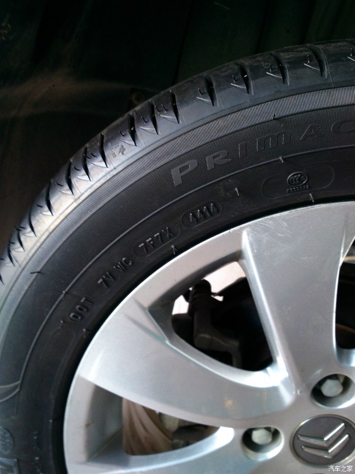

新轮胎日期是2014年的44周的。
全部更换完,4条浩悦轮胎花了2512元,4个气门嘴是60元,一共是2572元。
