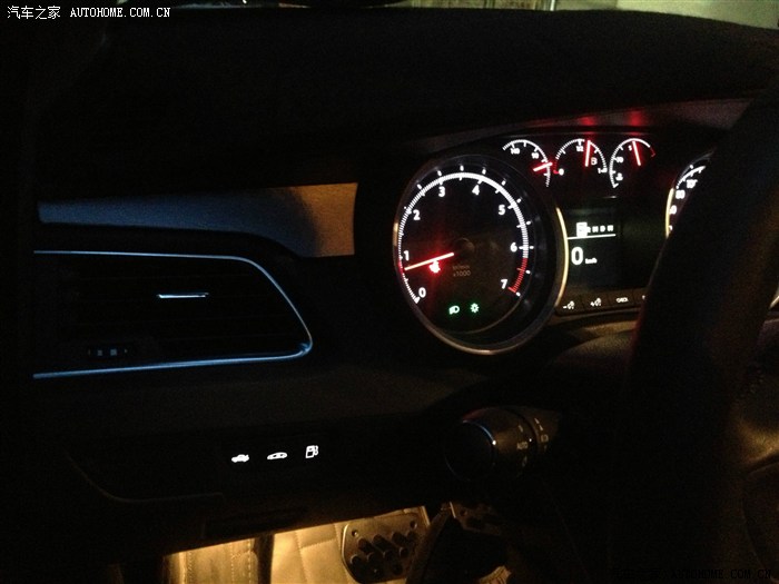

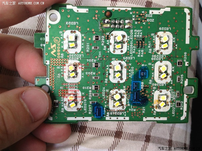

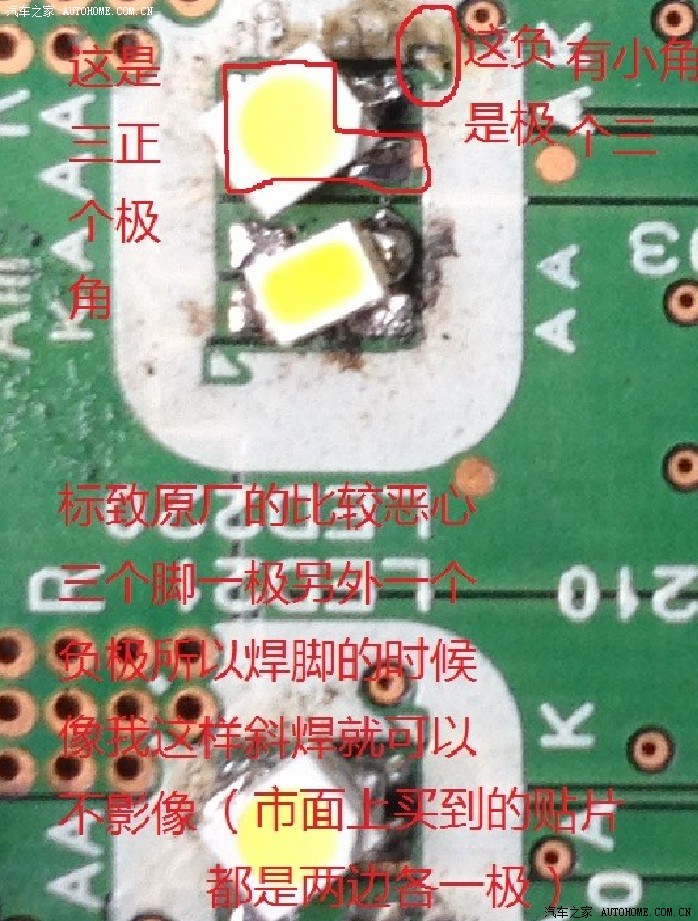

全属闲了**瞎折腾(嘴碎的看看热闹就好了),不喜欢红色的(萝卜青菜各有所爱,喜欢红色的车友也当看看热闹),以前的a3仪表也换过仪表灯光稍微有点经验,就淘宝了些led回来换,标志的led比较恶心不知道哪个厂代工的,正极占三个角,负极只有一个角,市面上买到的都是双脚正负极的,贴片往上焊的时候那叫一个折腾,整整焊了三四个小时,而且家用的烙铁笔不专业不控温,贴片很容易烧坏,18个贴片一共大概用了50个才算弄好!当时施工的时候没有拍照,有想折腾的车友可以联系我交流!下面附上完工的图!但是有个问题出来的光没有原车的光那么“冷”可能是没那么亮,不知道是灯泡型号买的不对,还是原厂的贴片质量比较好!
本人车2.0智享版!

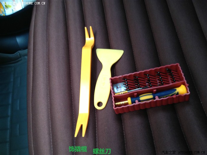

首先工具 撬棍  跟螺丝刀  电烙铁 led贴片(贴片用3528的但是亮度没有原厂的那么亮不知道是阻值不同还是什么原因)

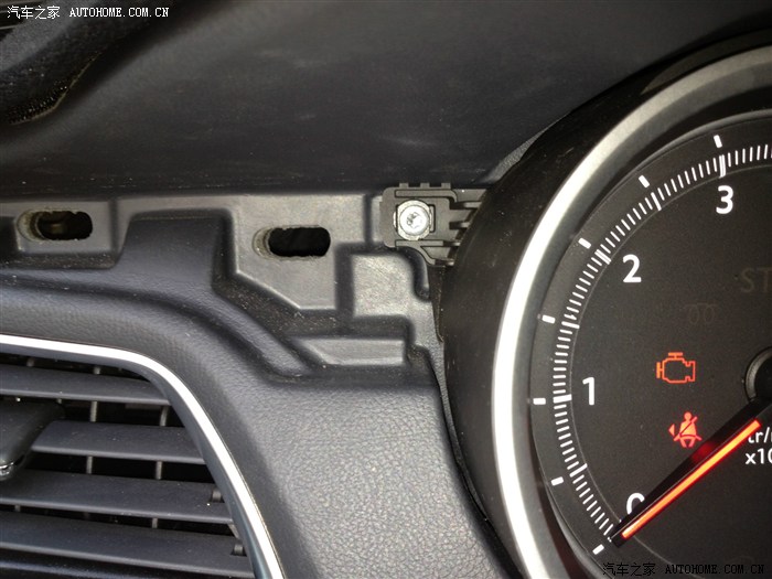

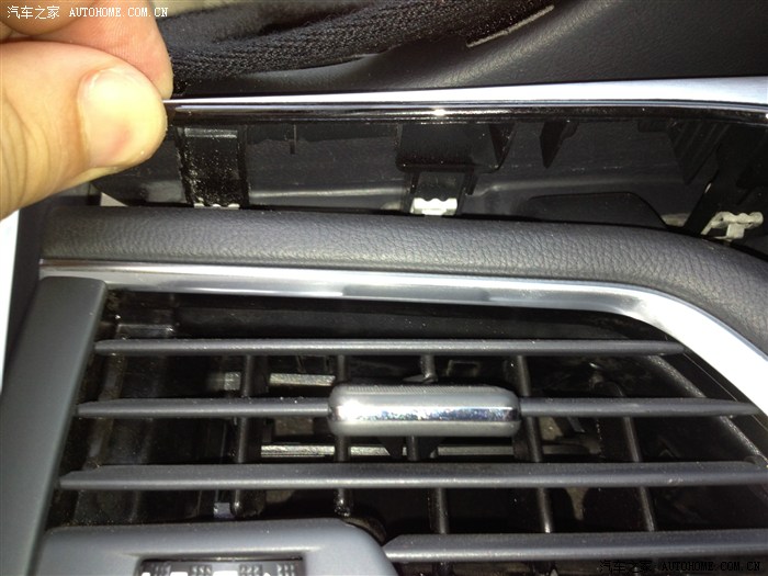

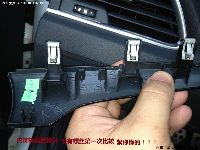

然后开始撬开仪表两边的装饰条

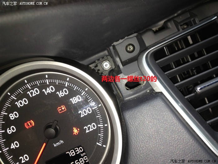

内饰条撬开以后仪表两边各一个螺丝卸下来仪表总成就可以拿下来了

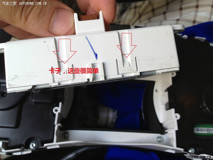

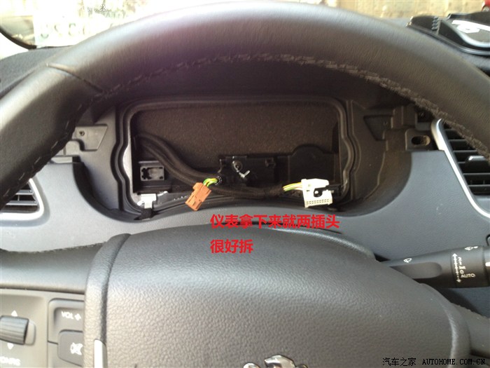

仪表拿下来后后面有两组线拔下来就ok(有卡子看看都懂怎么拔的相信不会有脑残的直接硬拔)

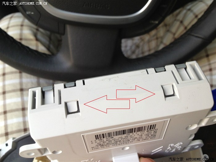

然后就把仪表中间的小屏拿出来单独弄就可以了标致中间的屏是跟仪表分离的(这点还是比较好的不想以前的a3是一体的要把整个仪表拆下来还要拆仪表的指针比较麻烦)这就简单的多了!
上面这个小盒子里就是屏了,下面打开盒子后直接把主板拆下来焊led灯泡就可以了(标致原厂的led灯炮有点不一样大家焊的时候要注意一点,下面主板那张图上我有文字说明字不知道弄小了大家把图片下载下来放大了看就可以)
文字太小了文字部分截图
好了具体的焊的过程就不多说了,自己动手把,不行的话找个修手机的帮忙焊焊很简单(注意修手机的别到修电器的那边弄,因为修手机的电脑铁都是恒温控温的,修电器的电脑铁温度太高了,这个led灯片非常容易击穿不亮,我自己焊的这几个灯片就坏了很多,各位买led灯片的时候最好也多买几片两毛钱一片很便宜多买点也不打紧)另外这个led灯片是分两个色的,平时细心的朋友应该就知道原厂正常是红色的,警告显示是橘色的(就是有时候提示安全带啊,门没关这些时候的灯光)我自己是用的白色加暖白的组合,这个就看自己喜好了,当然也可以只把红色换成白色的,原厂橘色的灯光就不用换了,原厂的橘色的应该就是暖白色的,我是一开始不知道全部抠掉了,所以后觉了也没办法试了,这个led灯抠下来基本就坏了。

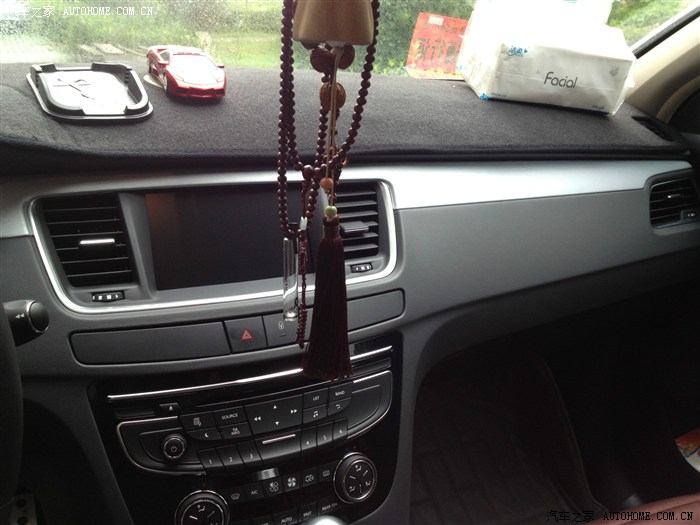

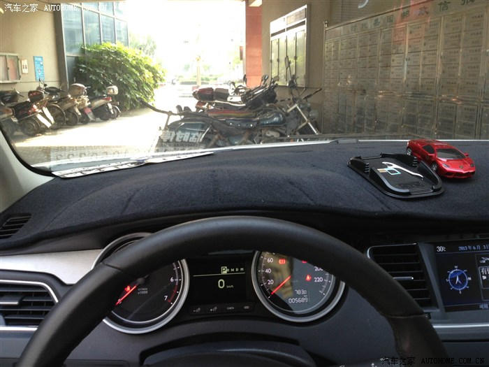

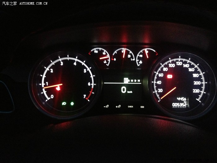

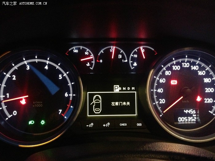

好了教材就到这边了,下面是效果还有爱车的一些装饰分享给大家

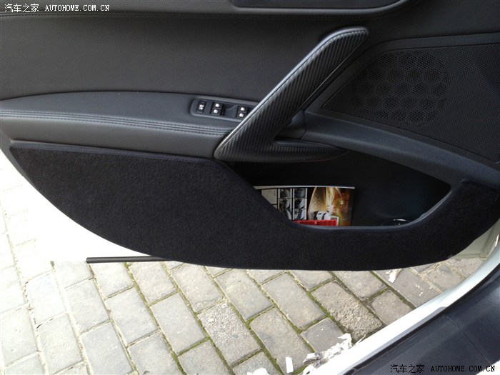

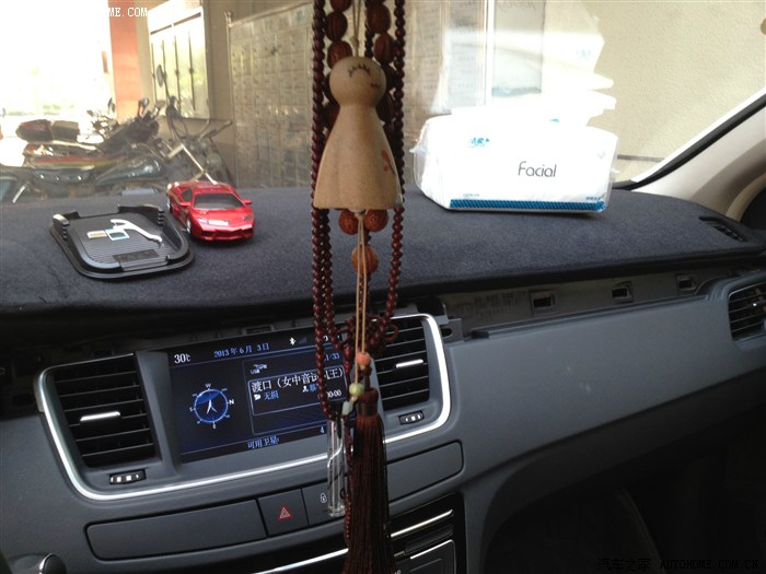

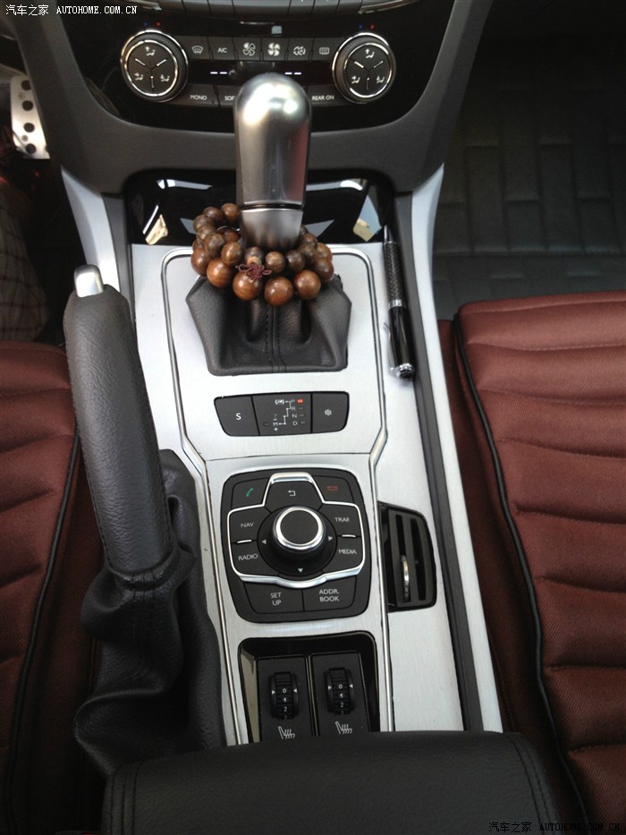

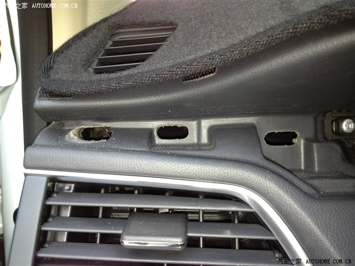

仪表垫子,门板保护垫子,迎宾踏板,中控烤漆部分自己贴的金属拉丝的贴纸。
