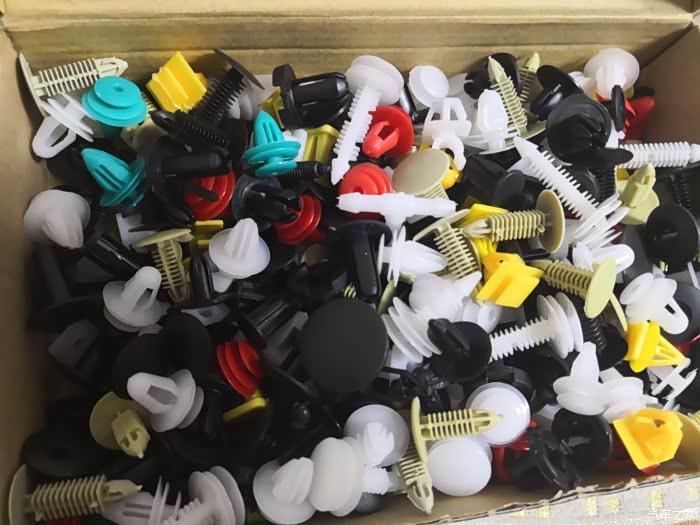

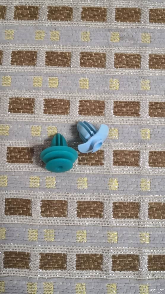

我是暴力拆,所以,暴力拆容易把卡扣断裂,所以我之前有卡扣呵呵这个不担心毕竟第一次
什么也有,也是之前改其他车买的备用

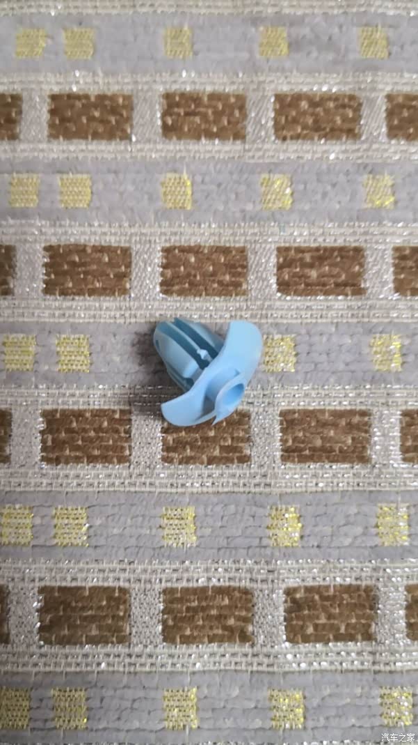

这是原车断的
一样的就是颜色不一样
一样的,

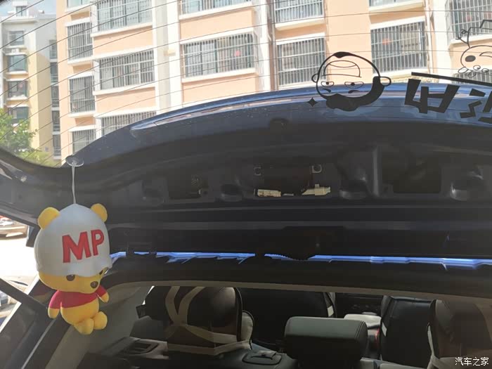

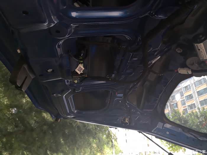

拆后边牌照灯面版,忘了拍照了,不过你们自己也就看到了,两边有螺丝的,拆掉就好,,不过这个地方我要强调,必须准备上面卡扣2个,因为太紧,所以要注意,因为我有备件,所以直接能碎,

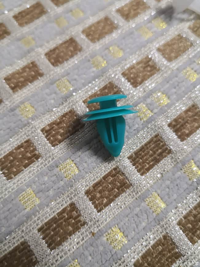

卡扣暴力拆解
呵呵这个地方卡扣特别紧,所以再强调一次,最好自己准备卡扣,,天万不要用蛮力摆

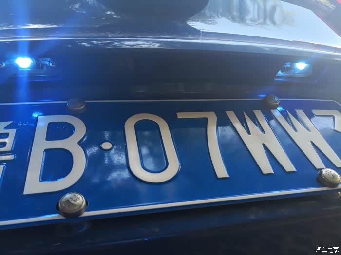

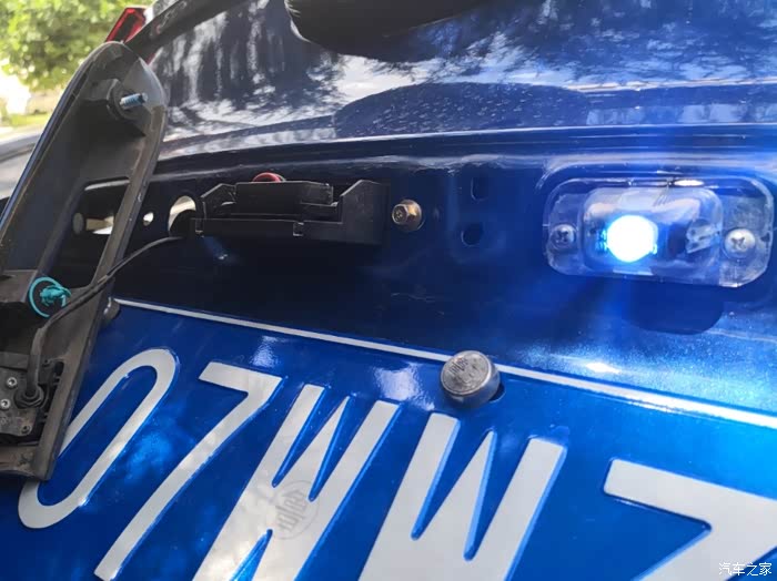

最后完工,

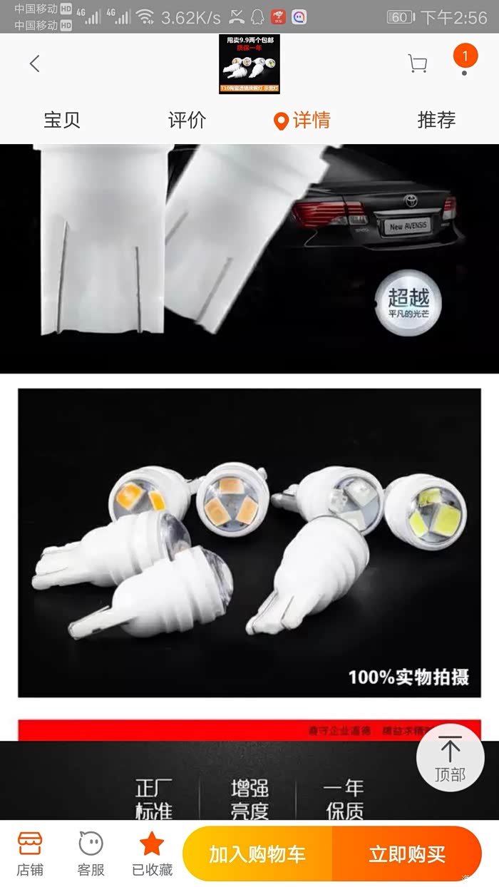

不过我买的这led是透镜版的,安装上感觉牌照接触面积有点小,感觉光都让塑料件挡住了,
透镜版的
如果效果不好,再换,已定这种下图
尺寸,T10   长25mm也就是2.5厘米,这个尺寸不要超出长度,因为超出了灯泡按不进去,5x灯设计的有点太小,所以没有办法只能找25mm以下尺寸灯泡,,,喜欢的朋友就要,要求申精,晚上上效果图,备注一下,有的车友说,把灯罩拿下来就可以,不过我要说的,就是,这个必须拆,不拆就算你拿下来,你也安不回去,

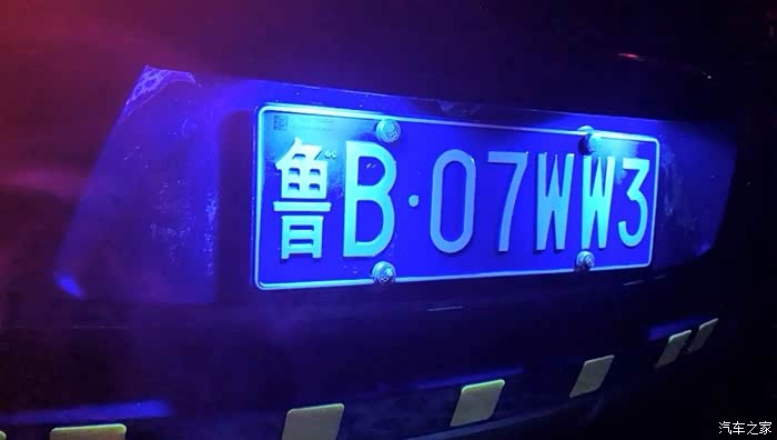

夜晚图
挺好不错
