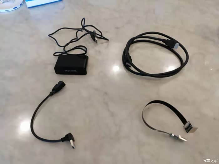

收到货后上车试了一下,盒子本身可以非常宽松地放进HDMI接口上的凹格里,无奈是配来的HDMI线太硬太长,接好线的状态没法放进去。
配的高清线又长又硬
继续淘宝,找到一种用扁排线的高清线,20cm长度也正好,车端配一个A3型直角高清插头,线就能服服帖帖。

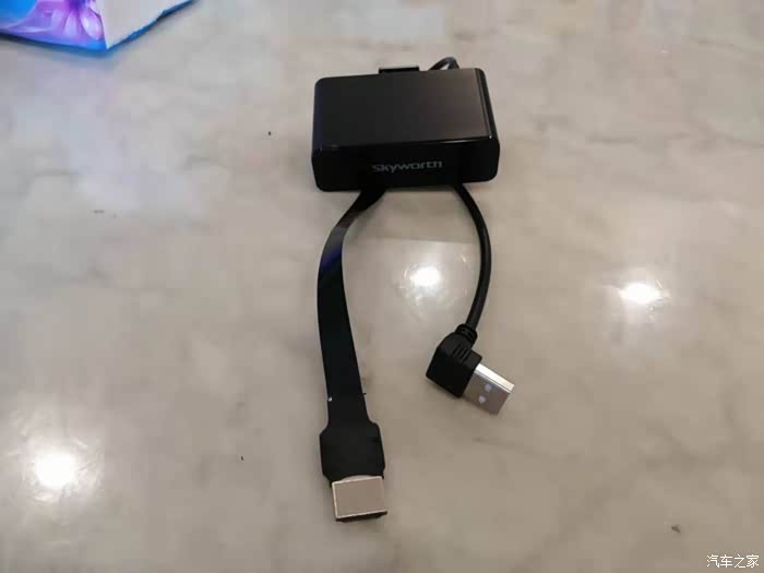

除了换高清线,我把USB电源线也剪短重接了,整个体积大为减小。
上面是原装,下面准备替换的线
改造完毕,小!

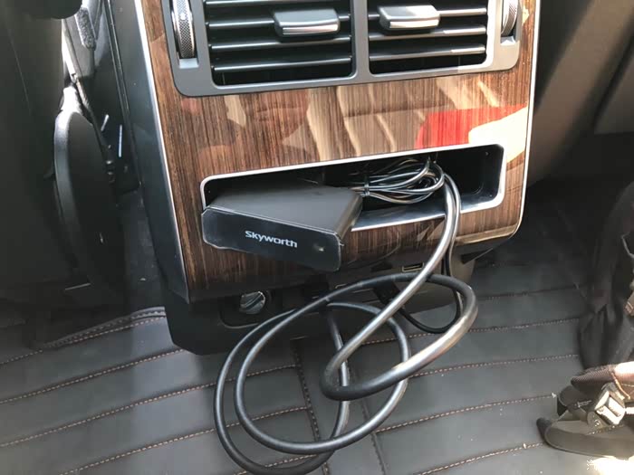

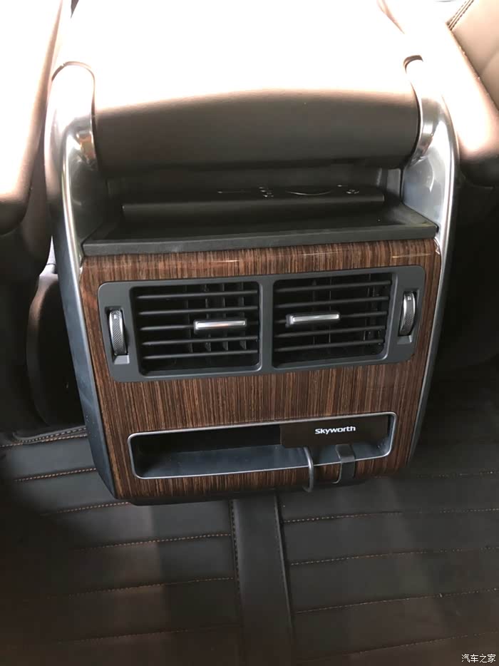

装车理线,无损安装,小巧隐蔽,几近完美。
安装好状态

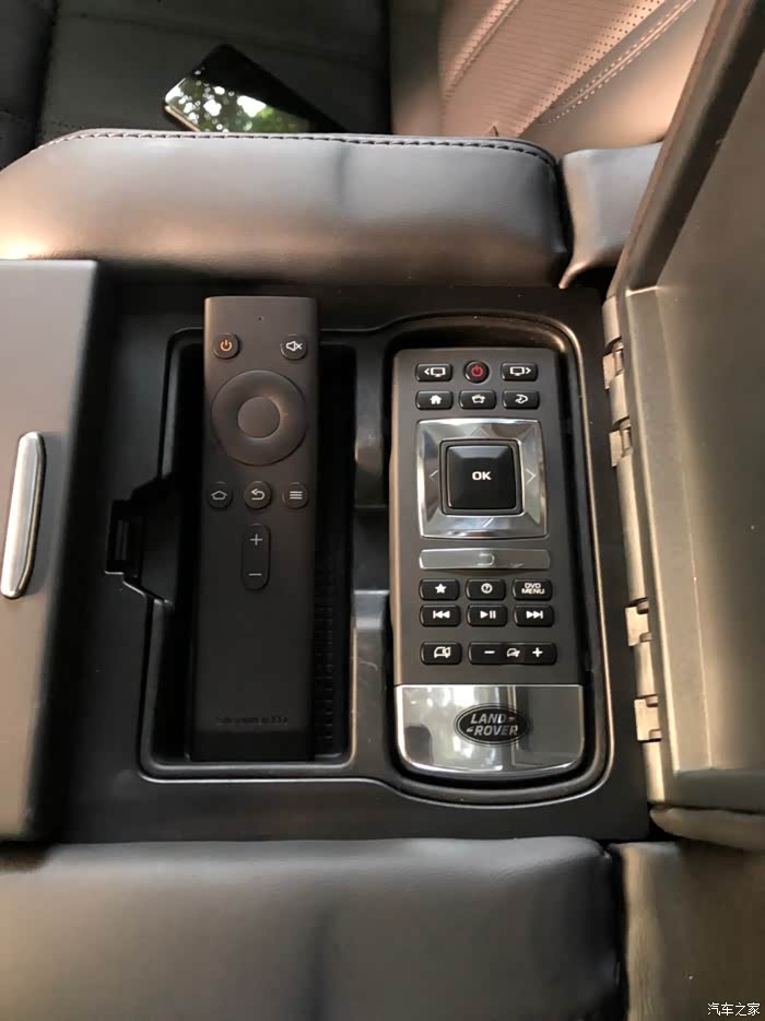

说说这个盒子,性能不会太强也不会太差,反应不慢,使用感受就是一般的家用电视盒。使用中曾经试过无声,需要关机重启后正常(听起来像给路虎传染的)。安装了几个应用之后,电视直播,海量电影电视剧,境外电视台直播,浏览器,刷抖音、微信,手机投屏……统统解决,实在是性价比超高。唯一就是遥控器长了一点,放不进后排扶手箱原车遥控旁边的格子,否则完美。
遥控再短一点就完美了

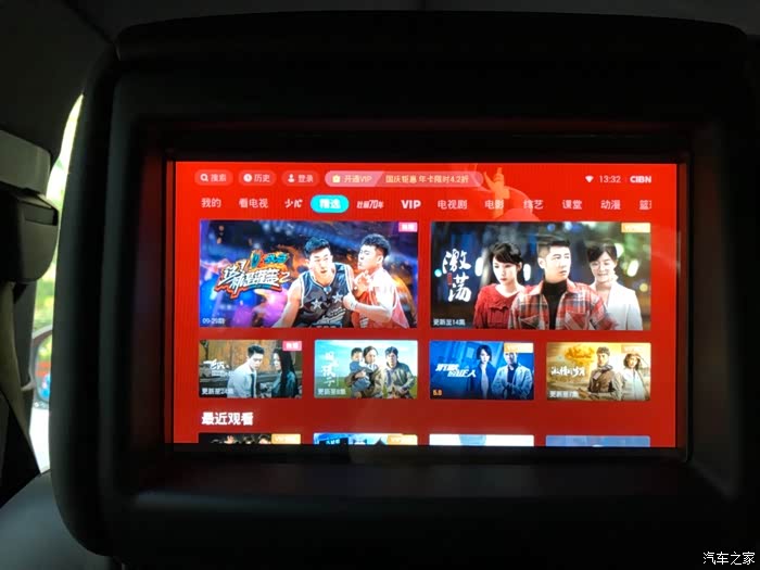

主界面
目前安装的应用

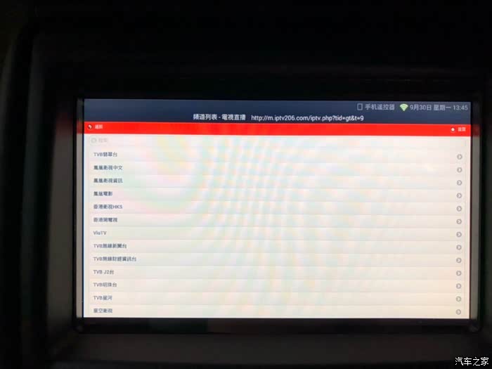

电视直播
部分港澳台电视台直播

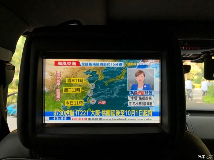

发现频道
湾湾新闻台

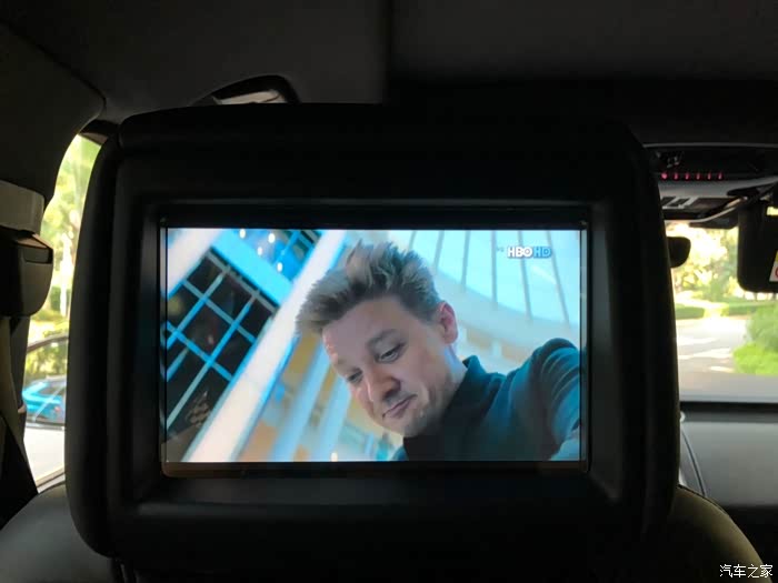

HBO电影台
腾讯云视听,最方便是家里看了一半的片子上车可以直接继续看

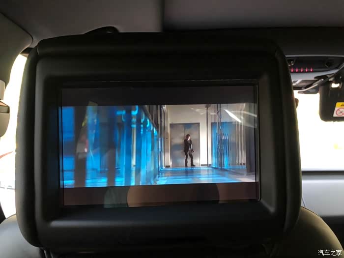

点播电影

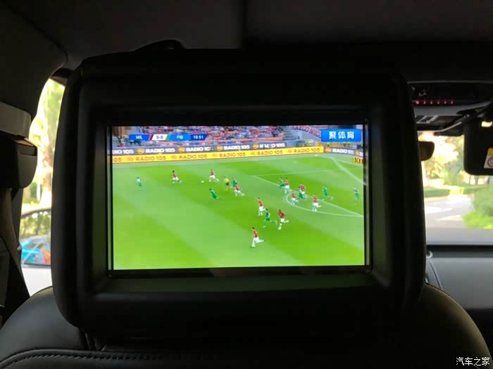

随时随地看球赛直播

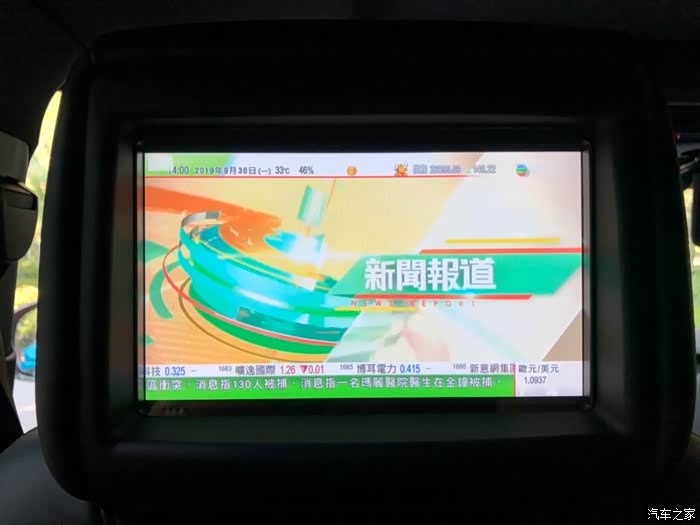

TVB有线新闻台
