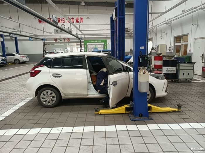

到4s店之后在休息室待了一会儿,后来跟朋友一起去车间看了一下,主要是想知道这个车底盘的情况怎么样,并且放出来的油黑不黑是不是真的该保养了

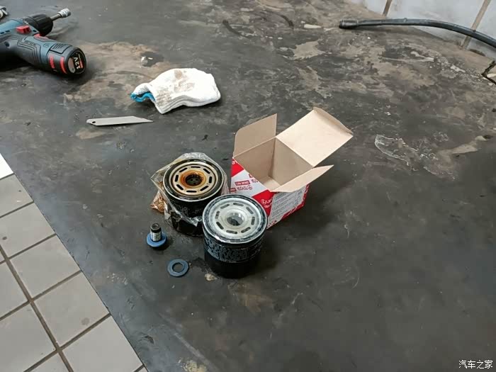

这是保养的师傅拆下来的旧机油滤芯跟新机油滤芯放在一起,丰田的机油滤芯个头不是特别大,感觉也就锤头那么大,不过原厂的东西应该是质量很过关的。

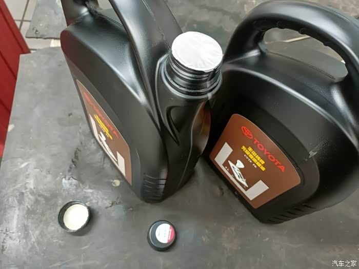

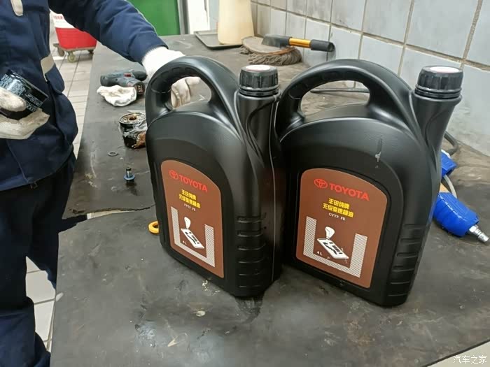

这次换变速箱油总共有两大桶丰田原厂的CVT变速箱油,包装上打到有丰田的商标,并且上面画了一个换挡杆,一看就知道是跟变速箱有关系。

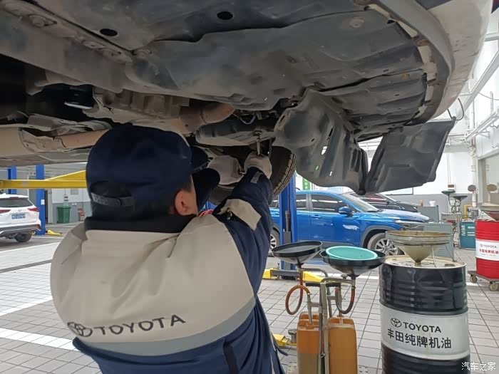

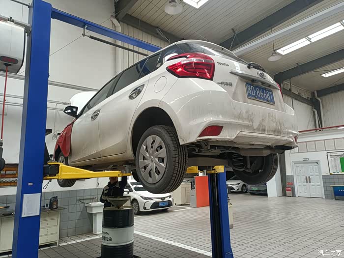

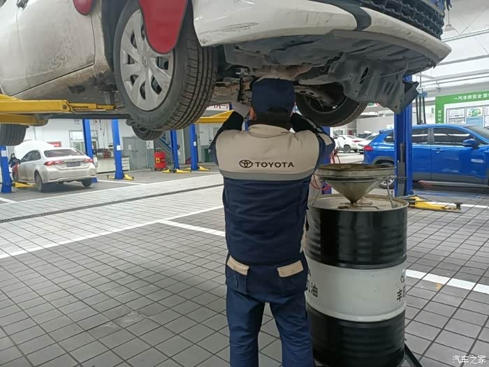

可能上一任车主想着卖车,所以时间长没保养了,放出来的机油是比较黑的,我们让保养的师傅让机油多流一会儿流干净。

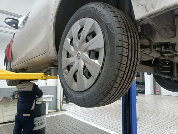

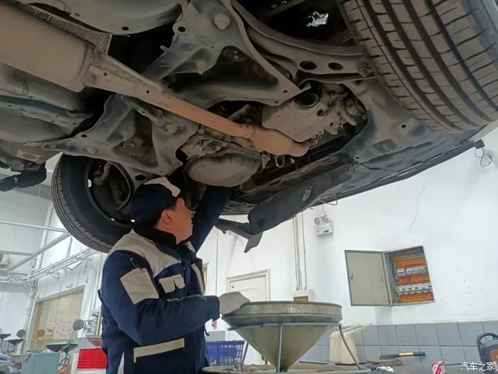

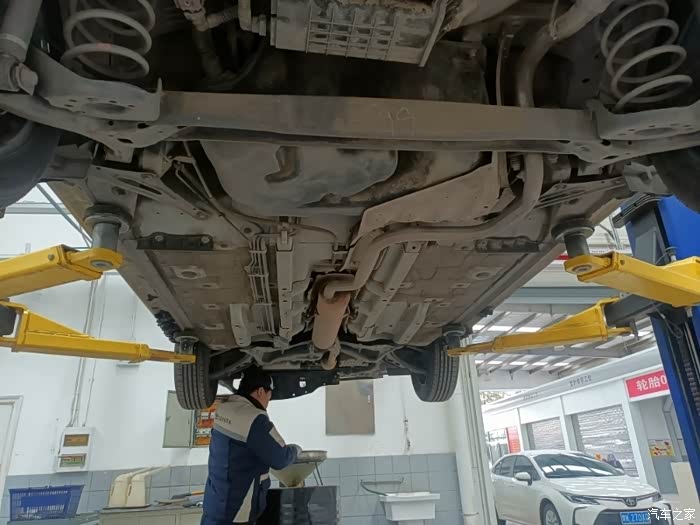

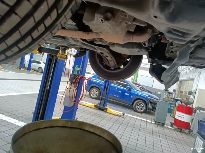

车升起来之后能看到完整的底盘,底盘没有说明显的磕碰痕迹和损伤。
排气管也没有生锈和漏气的地方,威驰的后面悬架比较简单舒适性差一点,但是比较耐用。

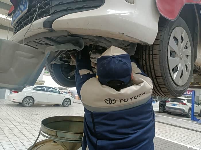

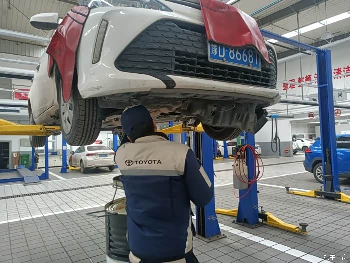

后来保养的师傅把油底壳螺丝上紧之后就准备换变速箱油了。
换变速箱油需要拆一些东西,所以不好下手。

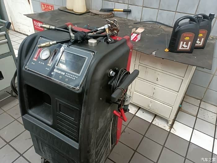

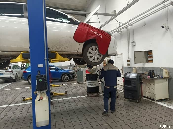

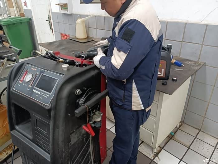

这是换变速箱油用的专门的设备。

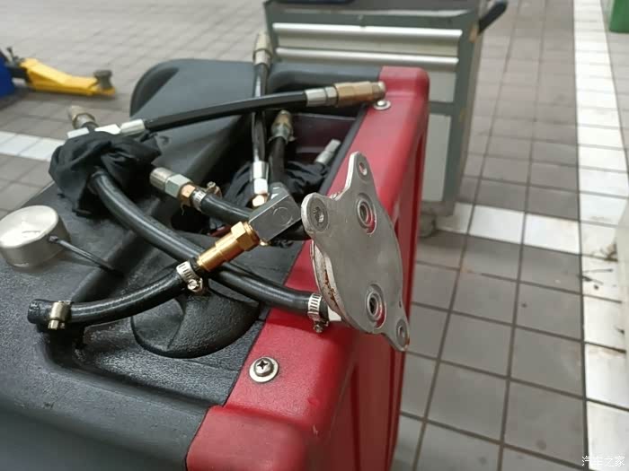

还有一些专用的油管跟接头。

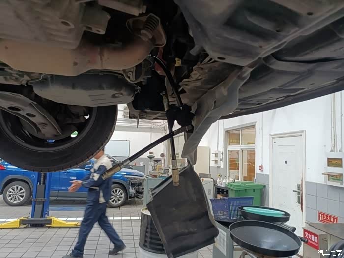

需要把油管接头装到变速箱上面才行。
拧开变速箱油确定了一下是没有拆封过的。
两根油管接头连接到变速箱上面。
然后变速箱换油设备的管子跟这两个接头组装到一起。

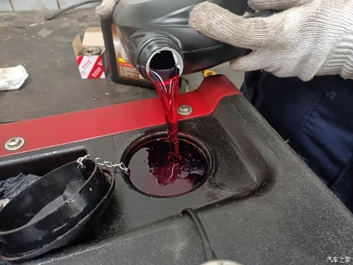

这时候开始往变速箱换油设备里面加油。

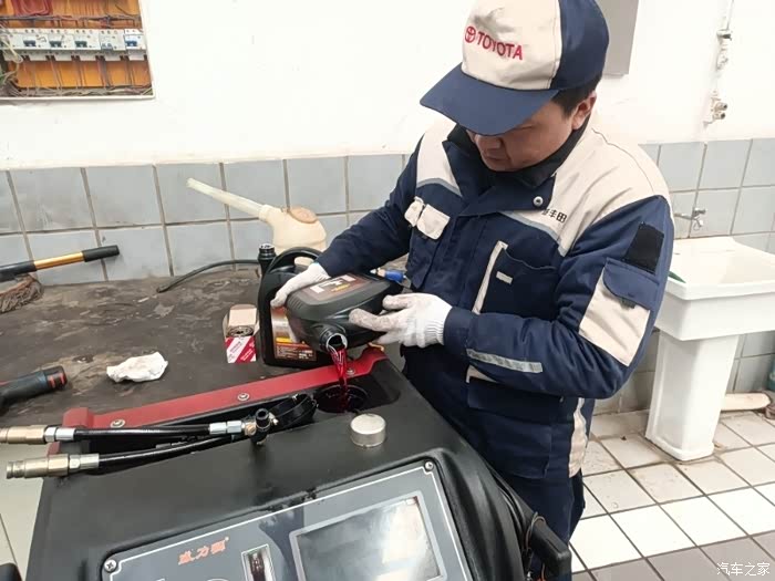

第一次见这种油,跟发动机机油差别还是比较大的。
倒出来的变速箱油是鲜红色的

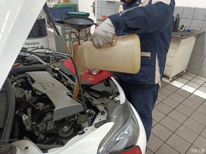

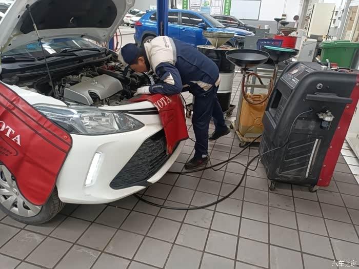

后来把保养用的机油加到发动机里面,这次保养用的是丰田散装的大桶机油。

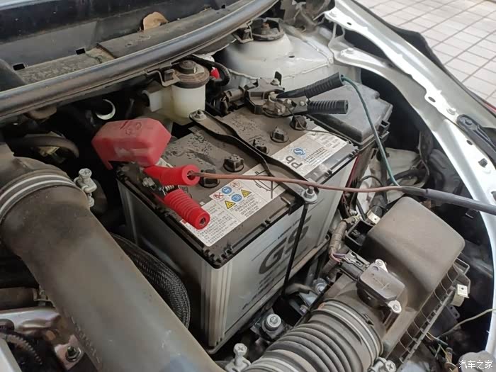

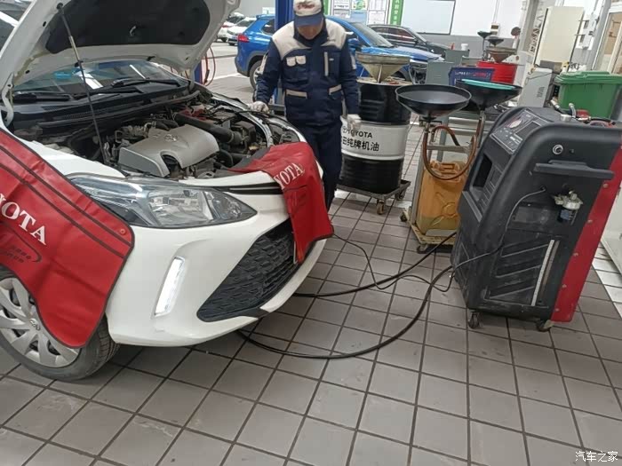

变速箱换油设备有两根导线连到车的电瓶上。
后来师傅把车打着就开始换油了。
换油的时候检查一下接口的地方有没有问题

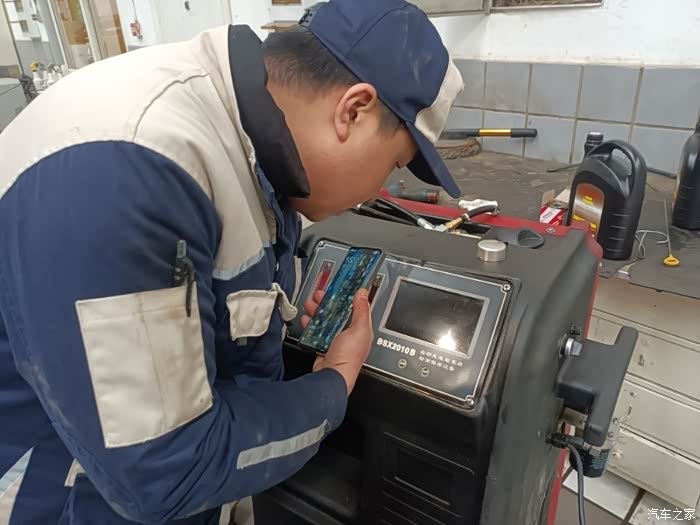

这时候机器开始不停的循环更换了。
总共有两个视窗,一个是新油一个是旧油对比还是比较明显的。
大概循环了有六七分钟的时间,后来把车熄火然后升了起来,再把原先接到变速箱上的接头去掉。
后来车落下来打着热车有十几分钟时间,师傅到车上又来回换挡一遍,把车升起来检查变速箱油。

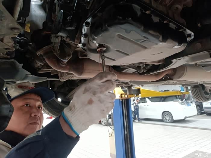

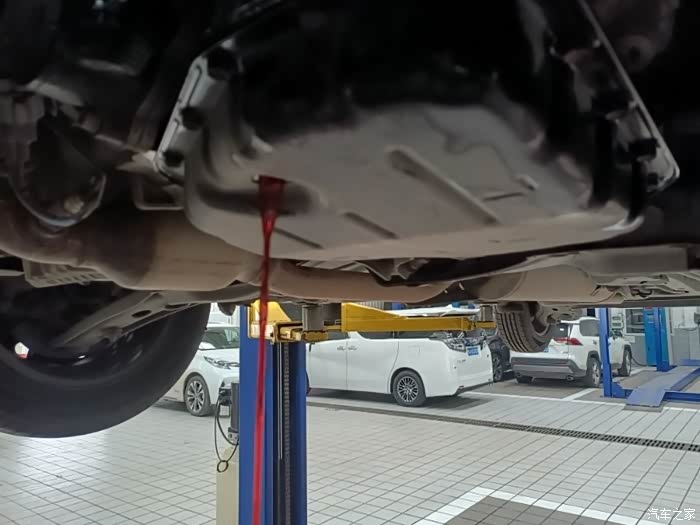

拧开变速箱油底壳的螺丝,这时候有油从里面漏了出来。
问了一下师傅才知道这是把多余的油排出来,最后溢流的时候把螺丝重新上紧
感觉用机器更换变速箱油也挺方便的,并且上面有一个视窗能看的很直观
