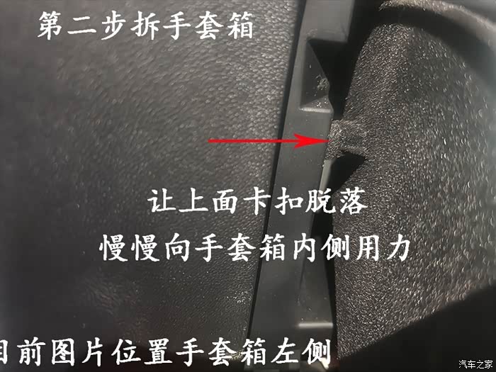

动手省钱之E5空调滤芯更换详细教程后有视频

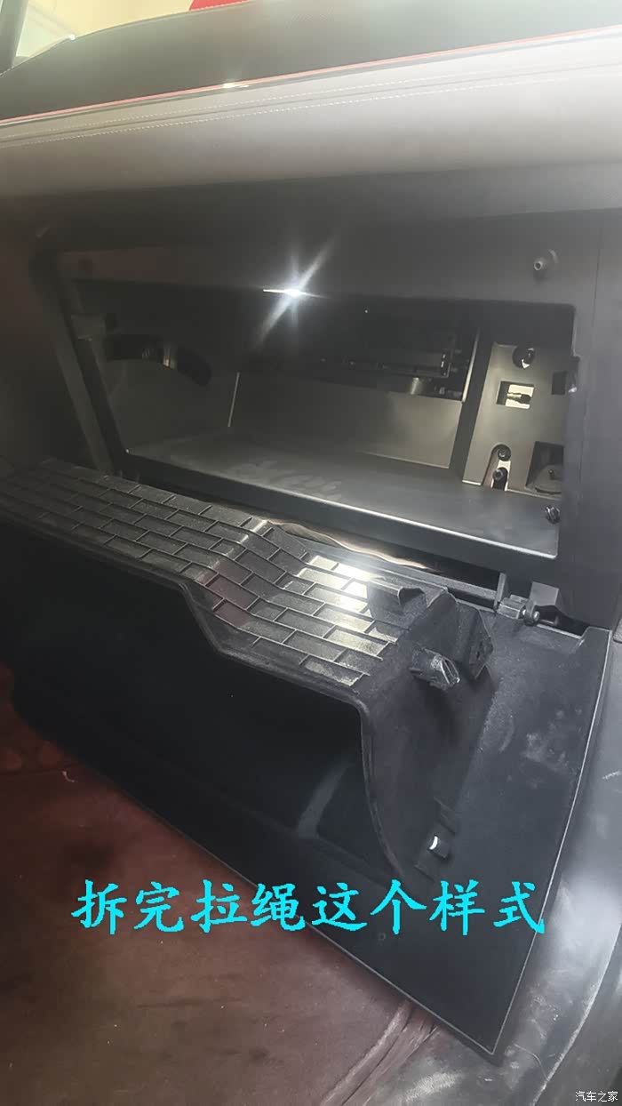

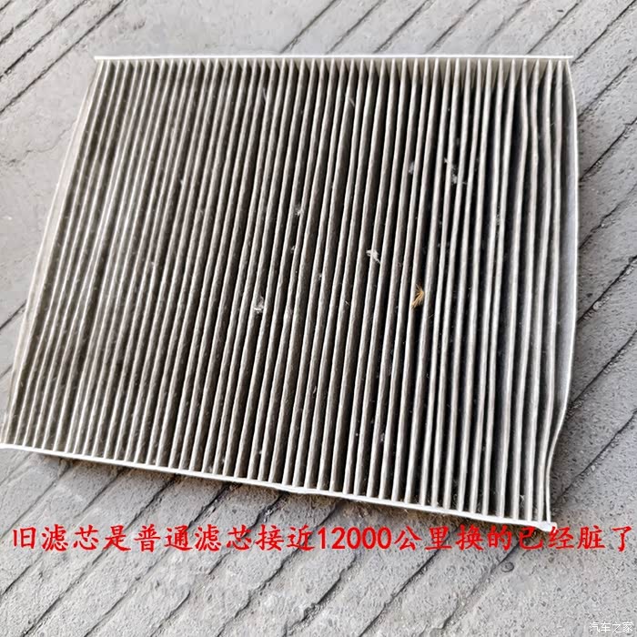

接近12000公里,闲来无事自己动手更换空调滤芯,废话不多说直接上图。车模压阵
车辆介绍
别克E5更换空调滤芯

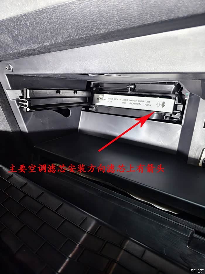

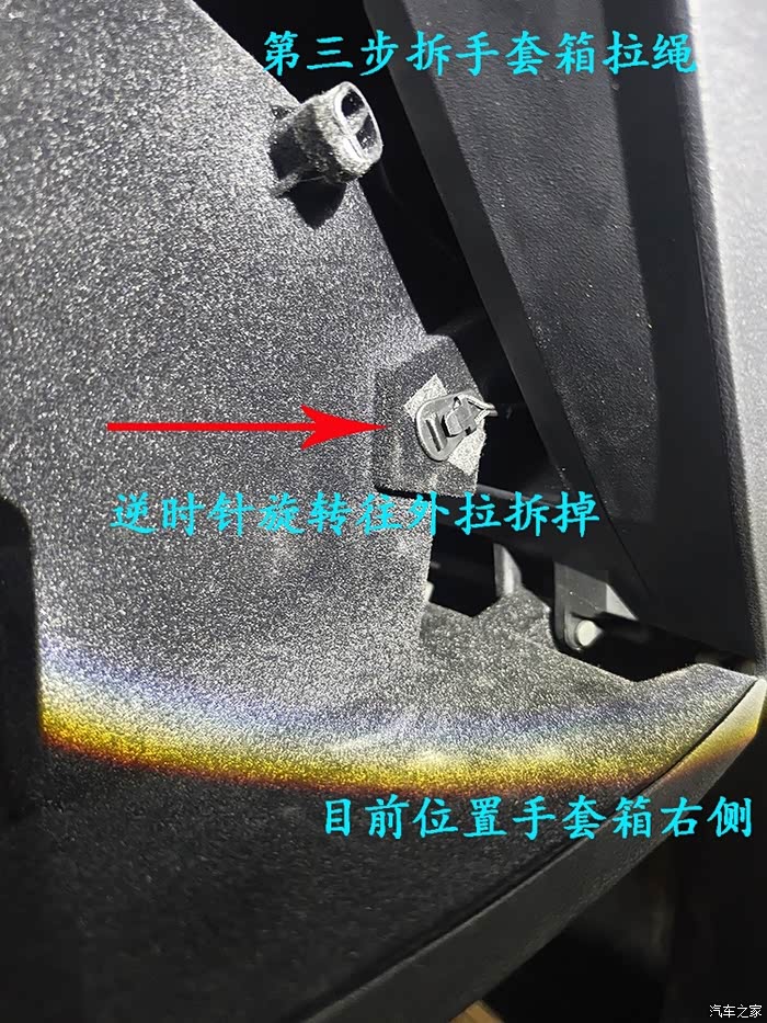

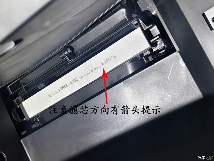

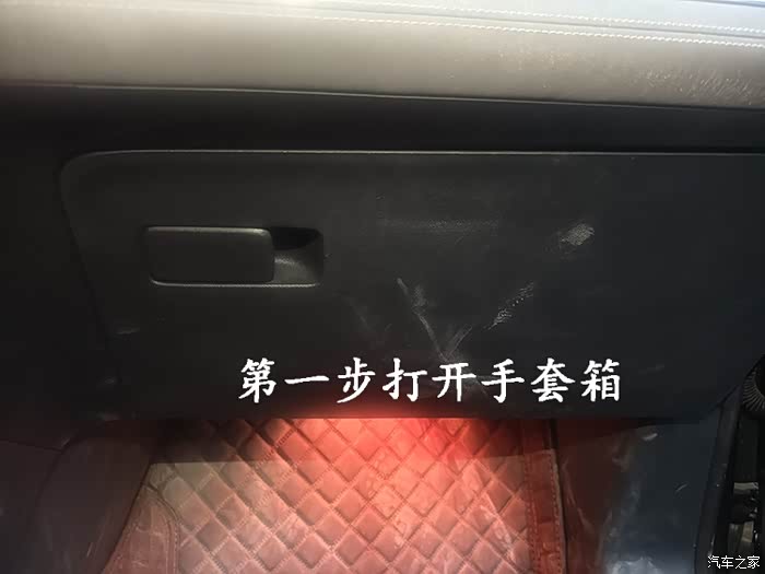

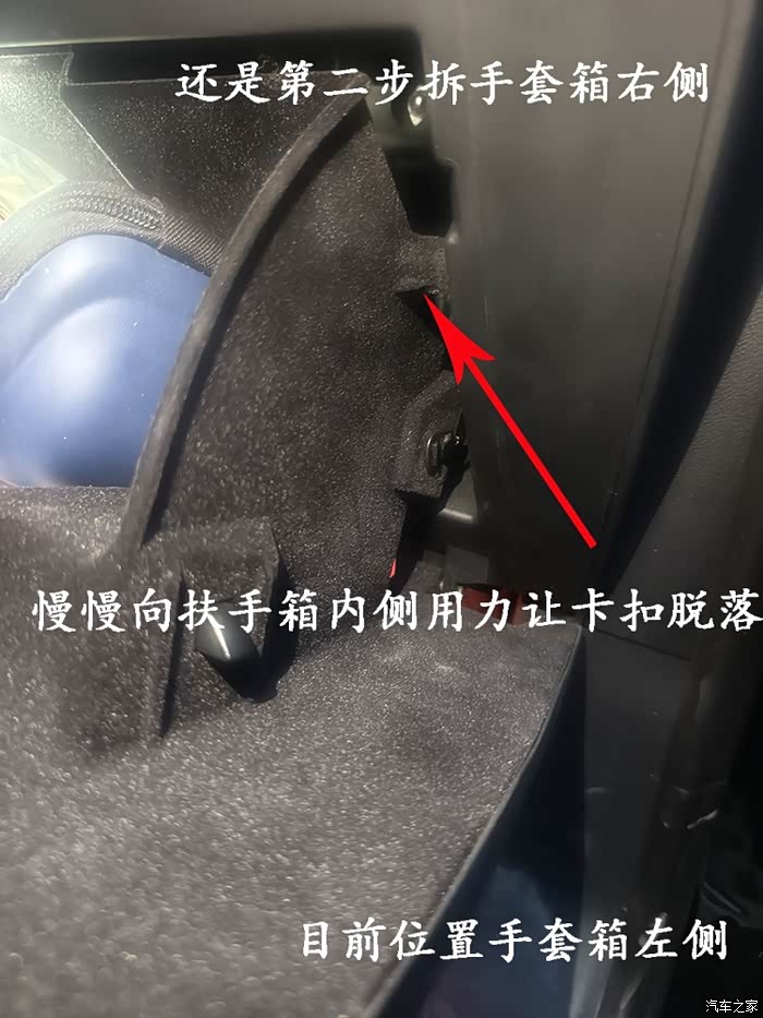

保养项目和步骤
滤芯更换

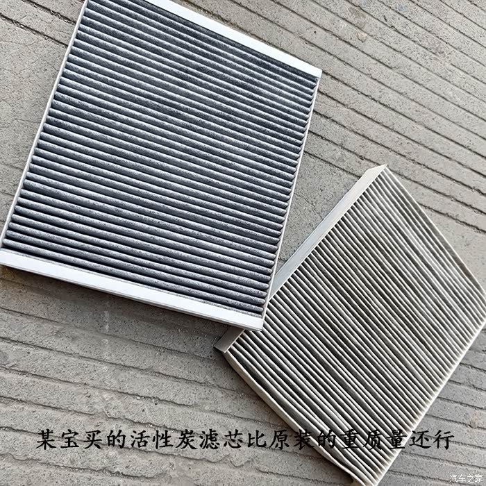

所需工具和材料

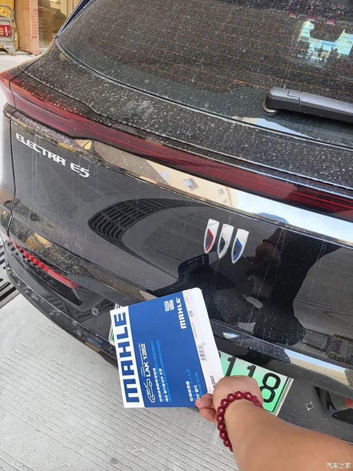

全程手动不需要工具,某宝买活性炭滤芯
保养价格
滤芯30元,第一次换花25分钟加包括拍视频。
