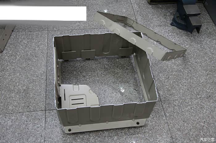

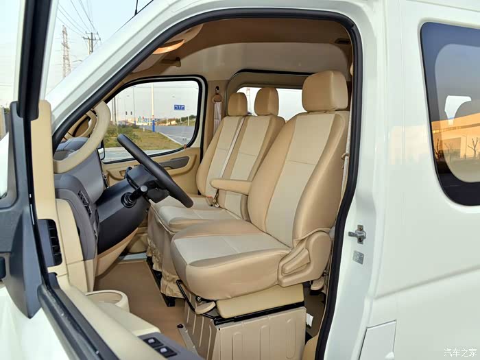

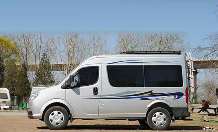

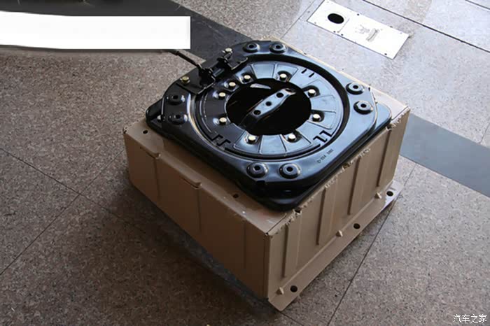

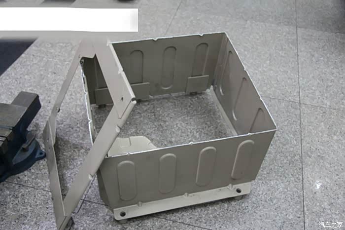

      某房车改装网里边的图片,给我的启示包括:1、由于御风车承载式前驱结构,使驾驶舱的三个座椅底座是一个空铁片盒子,可以自改成双电瓶+逆变器+工具箱;2、御风车顶够宽敞平整,焊接一个可拆卸的行李架或睡舱空间非常充裕。

         座椅底端是空的,空间利用任你选择
          这个改装件可以实现座椅反转
          这个是原车节省成本的铁皮框,对房车迷来说却是空间利用机会
                车顶的行李架最好不要焊死,不出游时可卸下来,以免影响日常代步的用车美观
