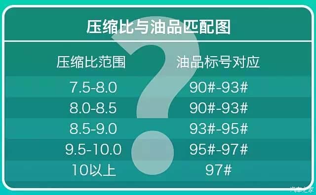

这张网上流传极广的压缩比与油品标号的图,是现在很多车主加油的重要依据。
但是,这种方式就真的正确吗?
按照原则是根据压缩比选择油品的,因为发动机压缩比的大小,的确是决定这款车加多少号汽油的重要依据,发动机的压缩比越高,对汽油的抗爆性要求就越高,从而对汽油的标号要求也越高。

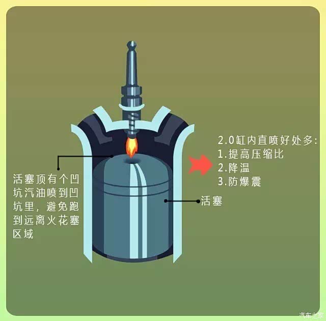

例如奇骏的2.0发动机,11.2:1的压缩比,它可以用活塞顶的特殊形状和喷油嘴的角度,在火花塞附近形成比较浓的混合气,而产生爆震的区域并没有太多燃油,这样爆震难以产生,同时间,喷油嘴喷射出来的燃油在雾化过程中吸收了缸内的热量,让温度进一步降低,增强、防爆震性能,所以它就可以加低标号的93或92汽油。
