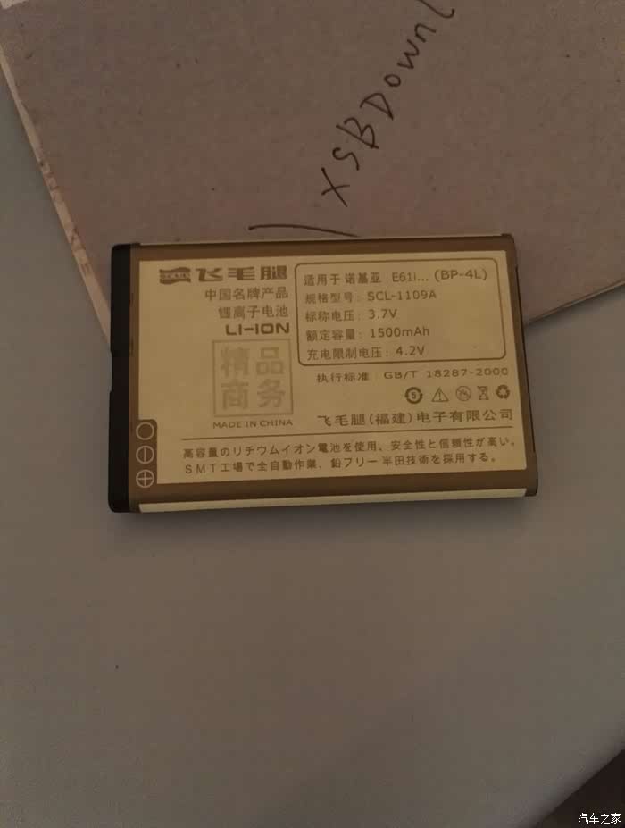

手动开机重启麻烦,正好有块不用的手机飞毛腿1500毫安电池
,淘宝咨询卖记录仪电池的只要电压一致可以用

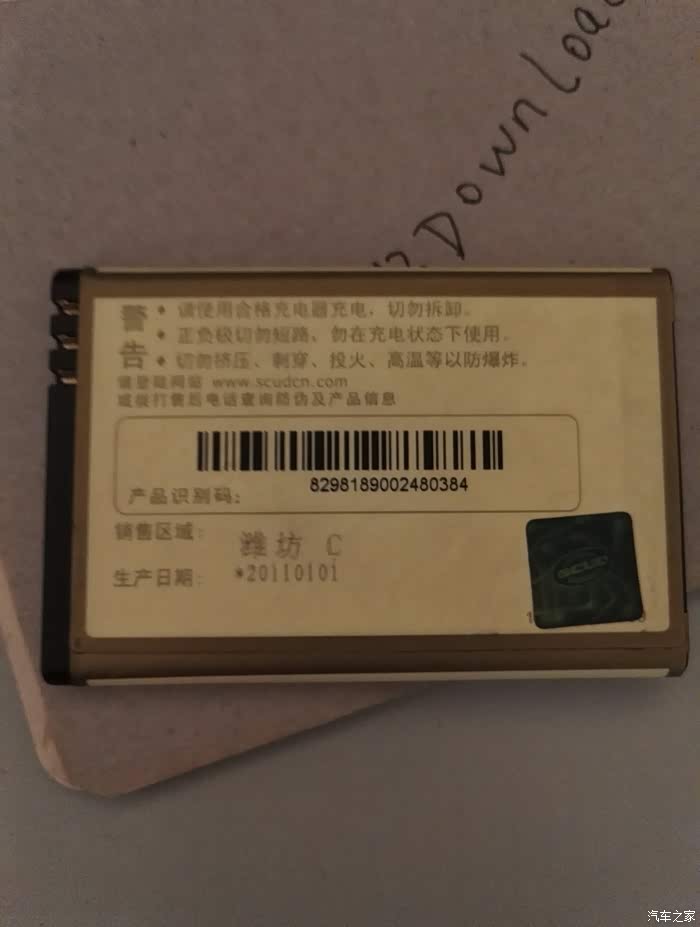

好几年没用了充电正常,经电工测试状态良好

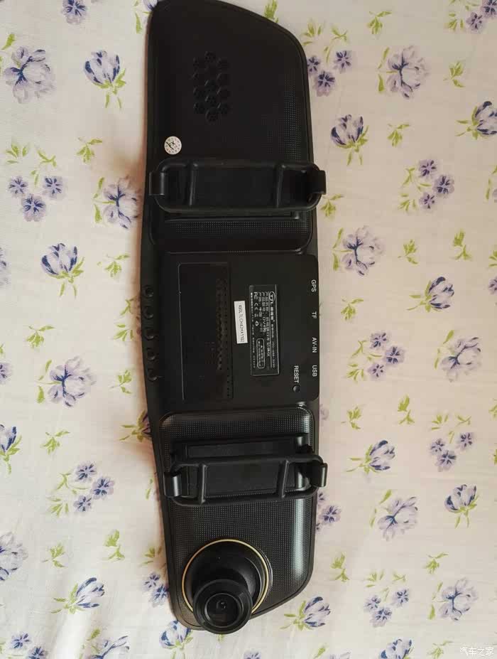

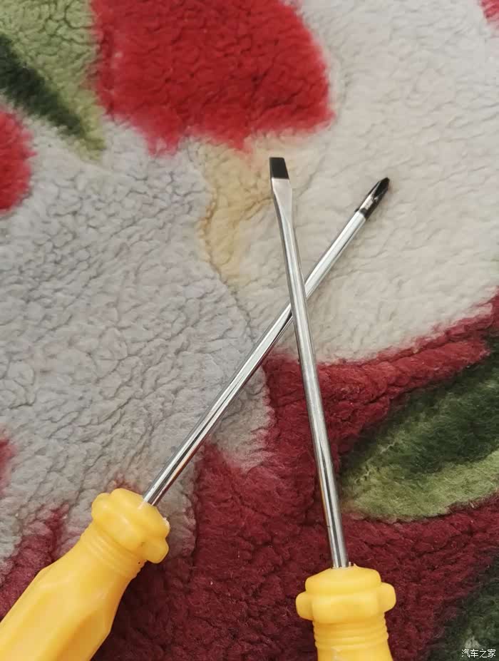

去买的小螺丝刀工具2元一把,记录仪只用十字花的
我的通通录DV490记录仪

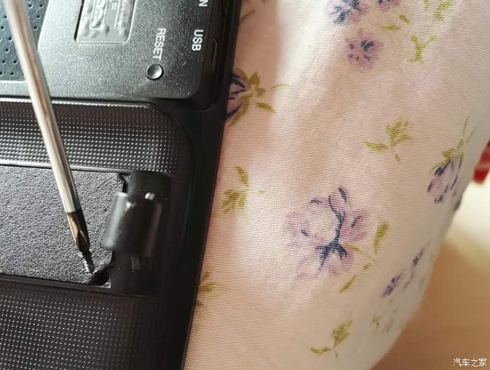

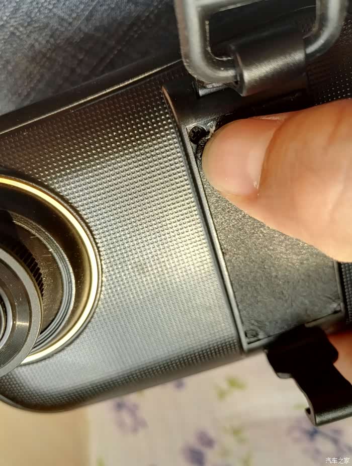

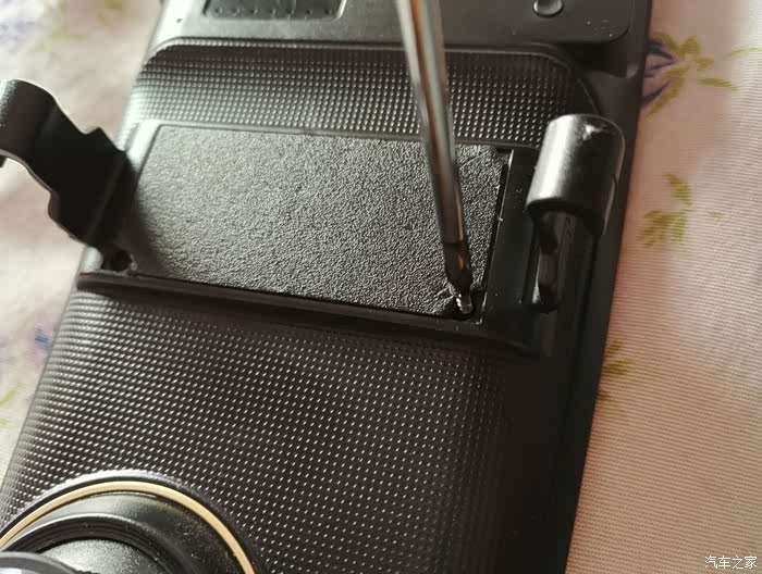

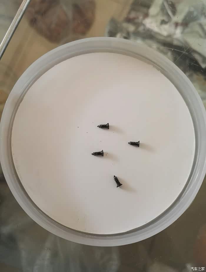

寻寻觅觅终于找到了螺丝孔
,在后面固定胶垫底下共计4个
,在后面固定胶垫底下共计4个
卸下来的螺丝放入盒盖以防丢失

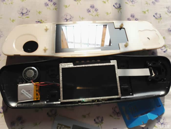

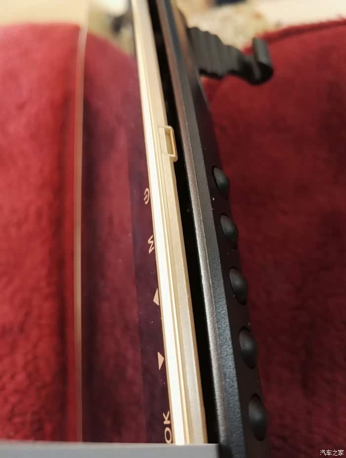

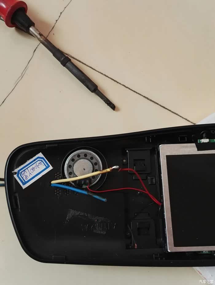

用手扒开机壳
用卡片打开机壳更省力

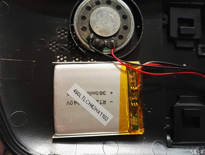

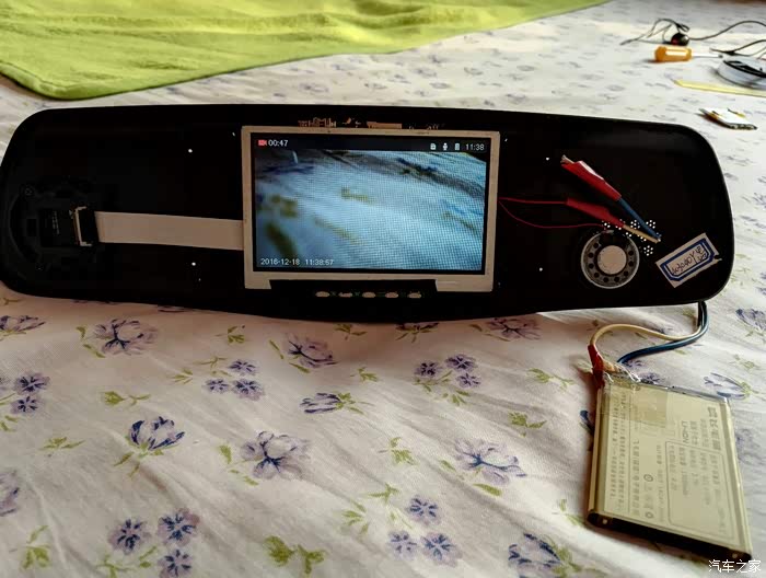

打开了,看看吧,这电池太小了

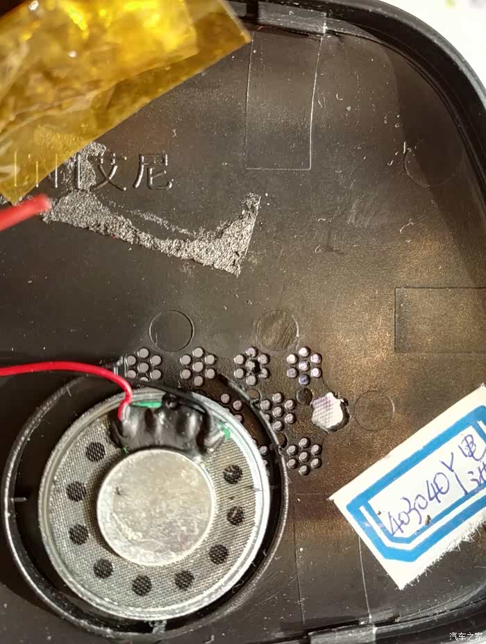

原电池才380毫安

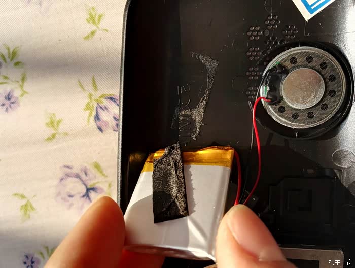

原电池是用胶粘贴的,撕下来即可

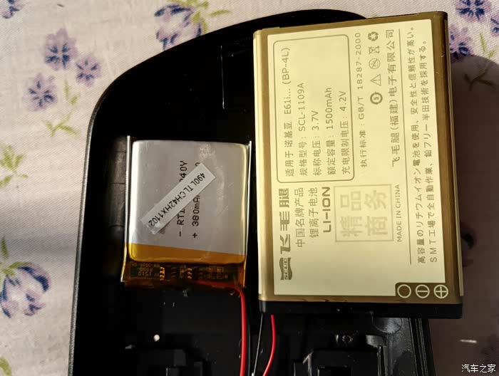

原电池和我的飞毛腿儿比较

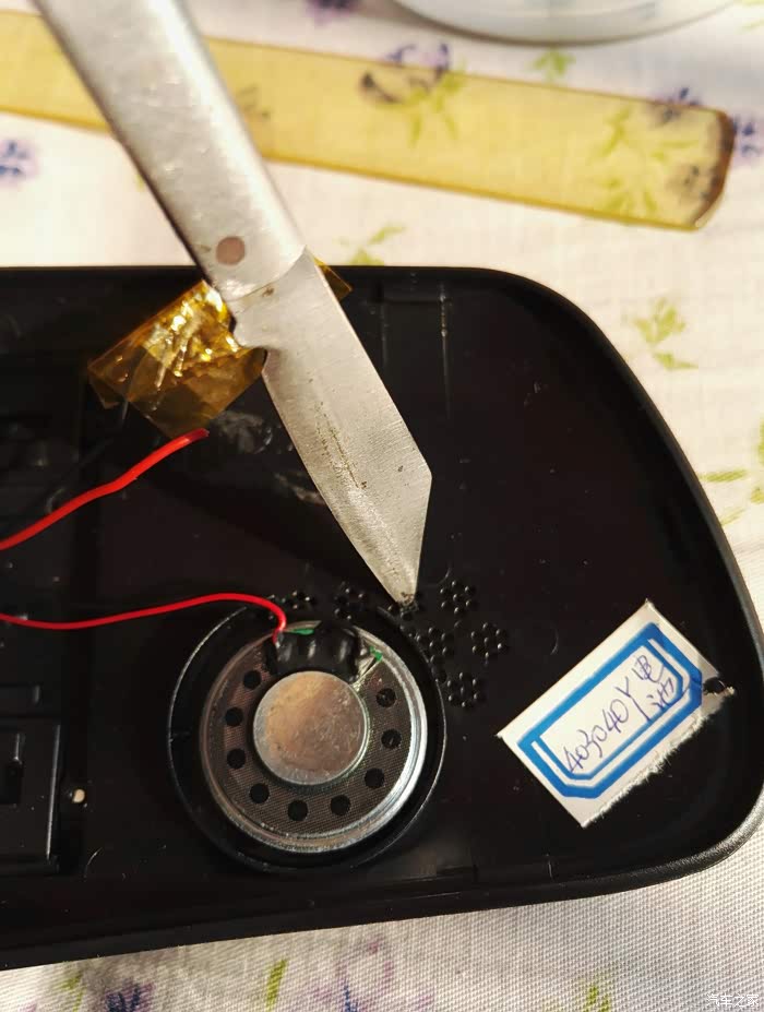

电池太大只能放在机体外,用刀钻孔好出线
钻好的孔,话说我的电线粗
没细的
没细的

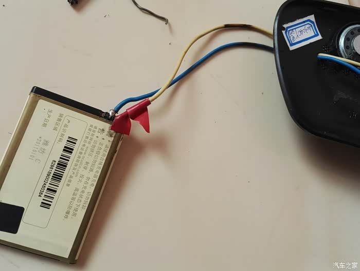

一定注意正负极否则
,红的正极,黑色负极
,红的正极,黑色负极

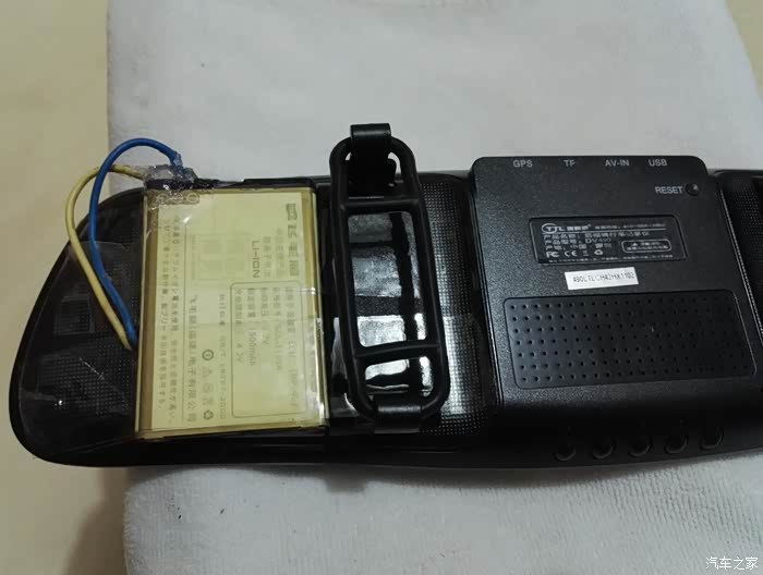

用焊锡接好了
先试试如何,感觉正常

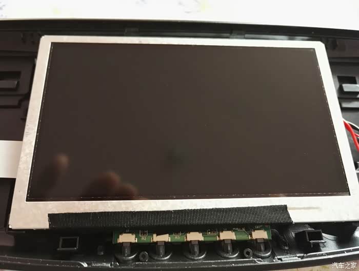

清理屏幕灰尘后装机
扣好机盖,上螺丝
很快就结束了

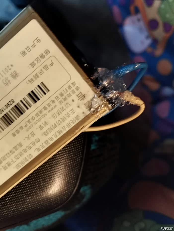

焊好后,涂的玻璃胶
没办法家伙大,只能放机体外面了,用胶带固定

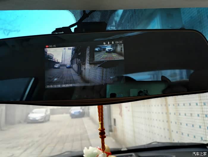

装车后试机正常
,直播结束!谢谢观看
