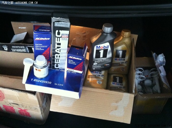

一:购买相关产品

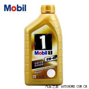

(1)国产金美孚0W-40机油,1升装。新君威2.4的发动机要4.3升
我首保过了之后用了一次嘉实多的磁护,之后就一直用金美孚一号0W-40,这个机油对发动机的保护是不言而喻的。家里的小车子也一直用这个机油。
(2)机油滤清器、汽油滤清器,二者都是AC德科的。空调滤清器、空气滤清器。是新君威原厂的。
(3)发动机内部清洗剂,以及抗磨剂。都是德国力魔的,这个东西我第一次买,不知道好不好。清洗剂就是在保养之前加入,跑完200公里后随机油放出,抗磨剂是在加入机油的时候,一同加入。据说能保持5万公里。我想估计应该有些效果,加吧。
(4)美版美孚1号 全合成ATF自动变速箱油 4瓶,每瓶一升。
二、拉高速。
三、进店更换,完成保养。
于是,我打开万能的X宝,买了这些东西,这些都是万恶的资本主义社会生产的。我们要坚决消灭它。消灭的最好方法就是,放到车子里让他们变黑。

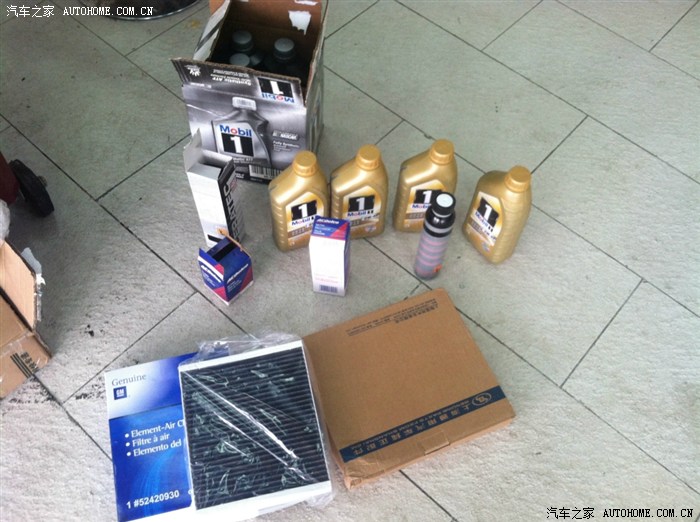

买回来的东西。
请忽略那些破纸箱吧。
最右边的是奔驰快乐跑燃油添加剂,我每5000公里加一次,长期加有效果的。

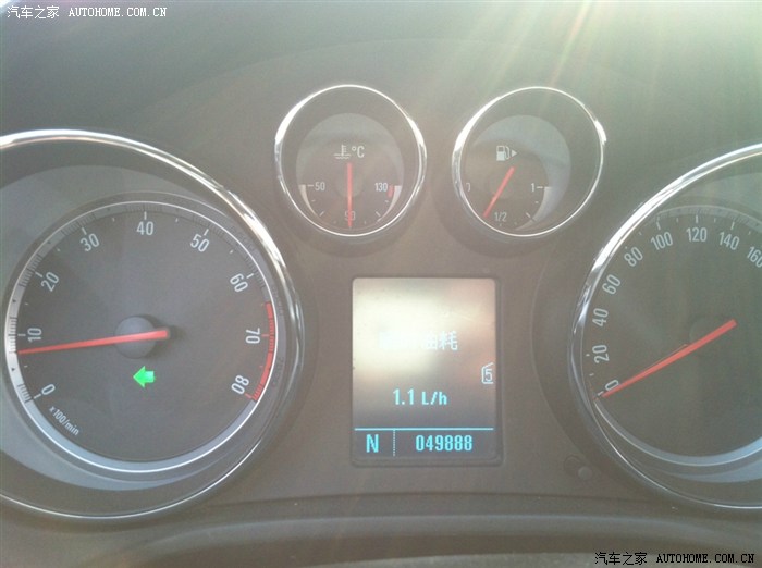

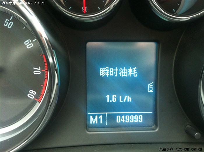

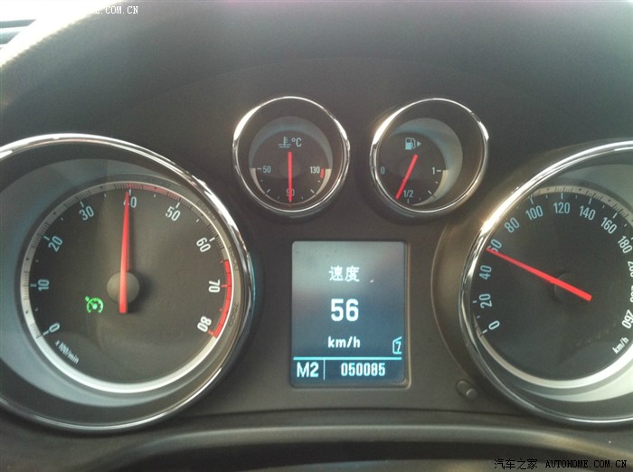

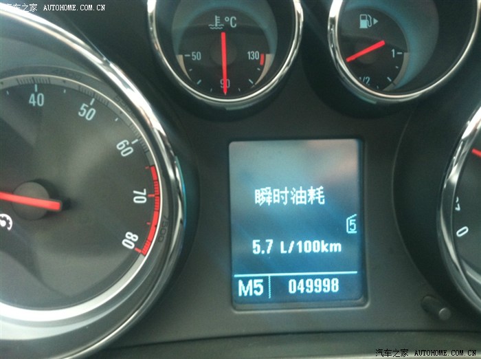

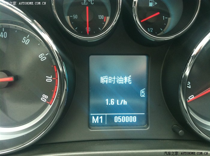

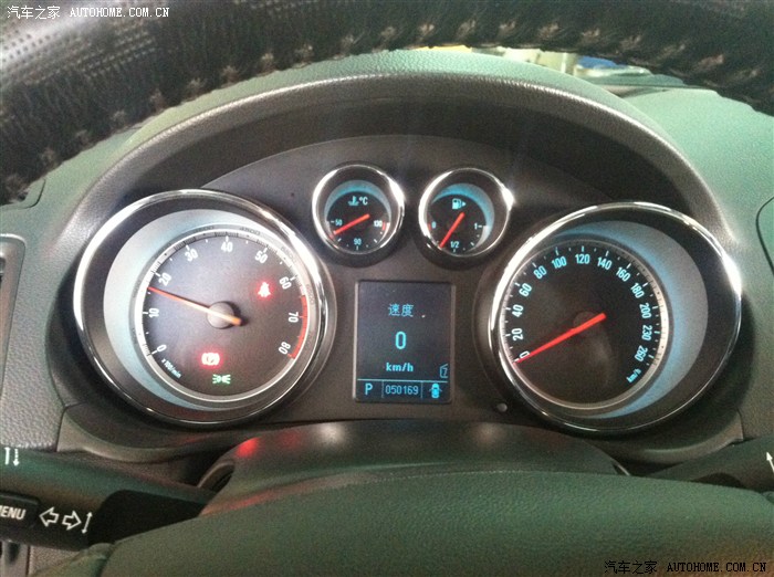

这个是49888公里拍的。
49998,
还有1公里就5万了。
5万公里达成。准备保养。

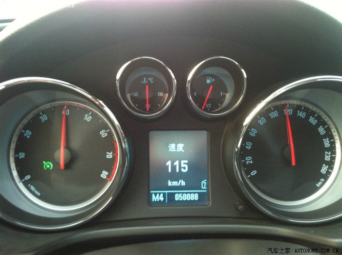

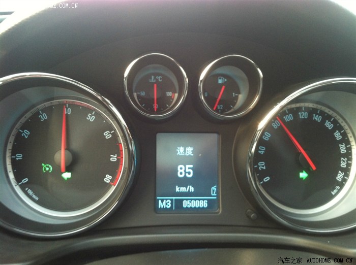

但是这之前,我先得上高速去拉拉,拉高速很简单,具体见下图
放到手动模式,打开双跳灯,在高速上以1档跑200米,以此类推。一直到6档为止,我每档都跑到4000转。
二档。
三档。
四档。
5档已经超速了,我就不放上来,免得被查水表。

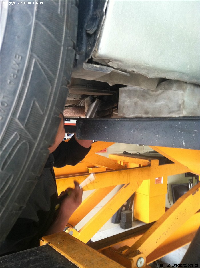

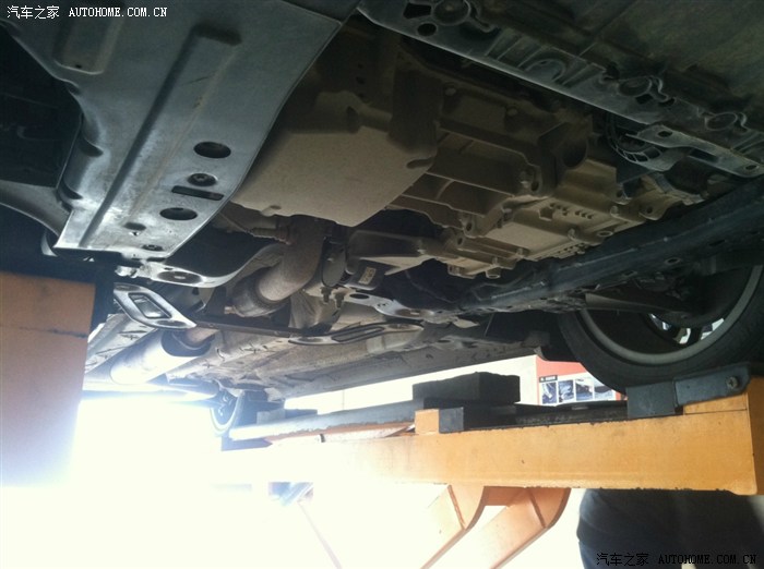

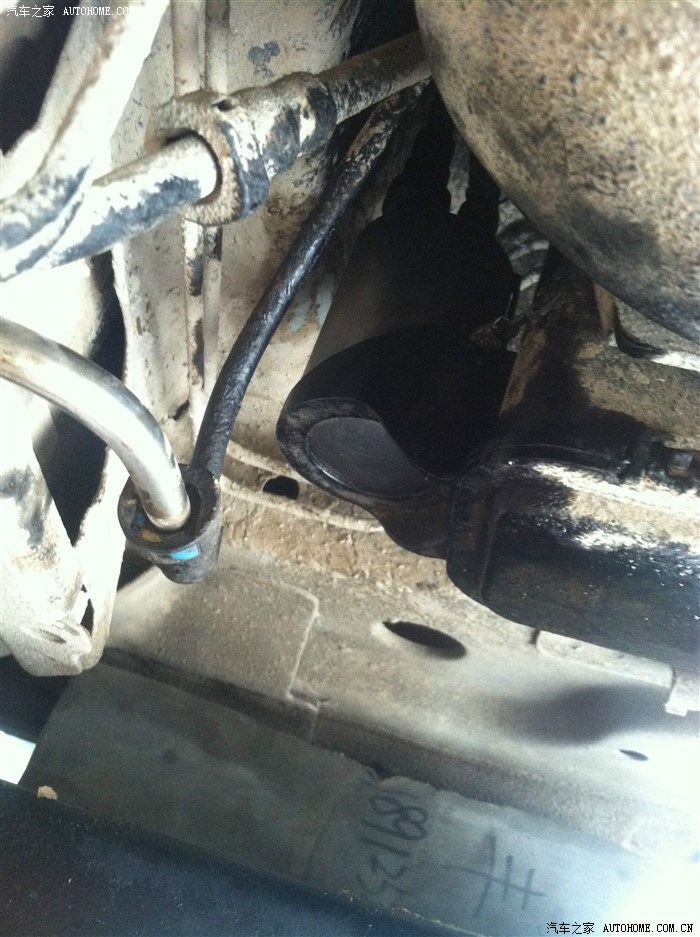

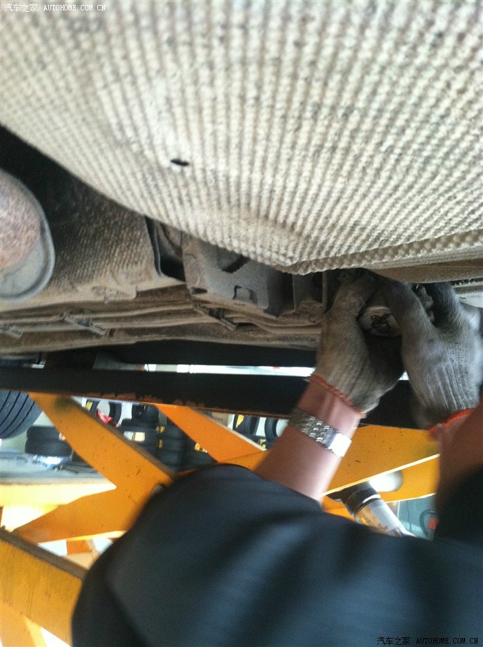

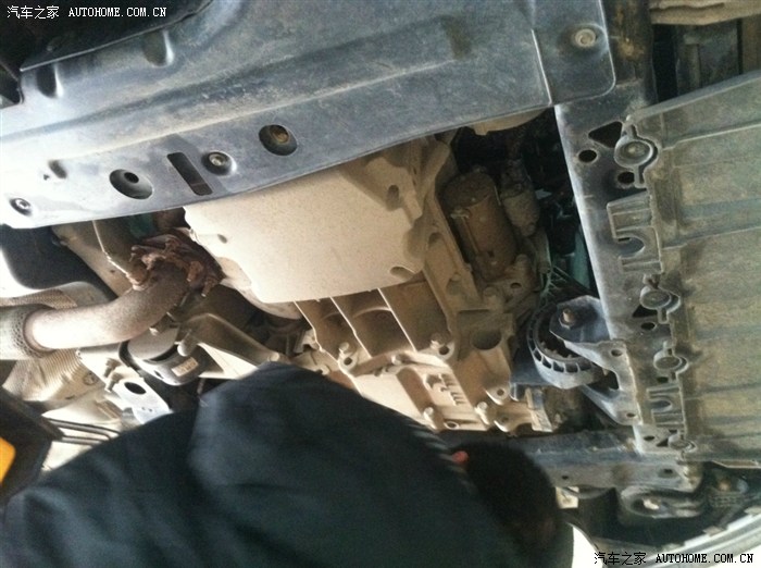

小陆店长在帮我检查,看看车子底盘有没有漏油。据他很仔细,很认真的观察,基本上没有漏油。车友们遇到的变速箱漏油基本没有发现。
3年前做的底盘装甲好像都没有了。找时间再做一次。

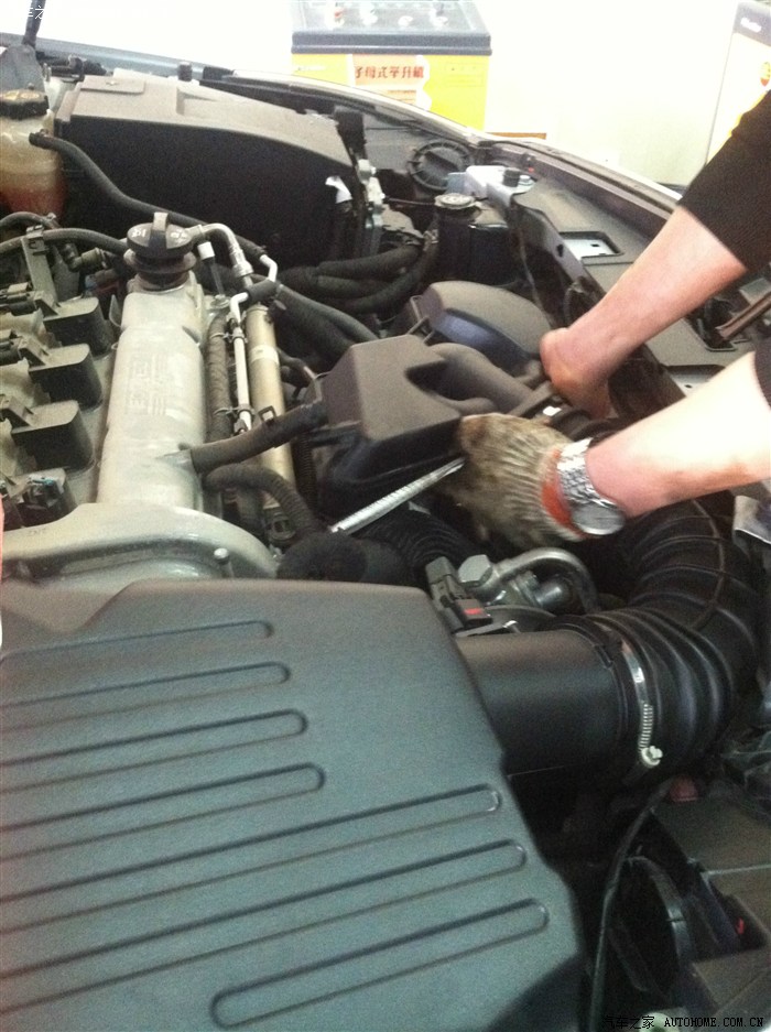

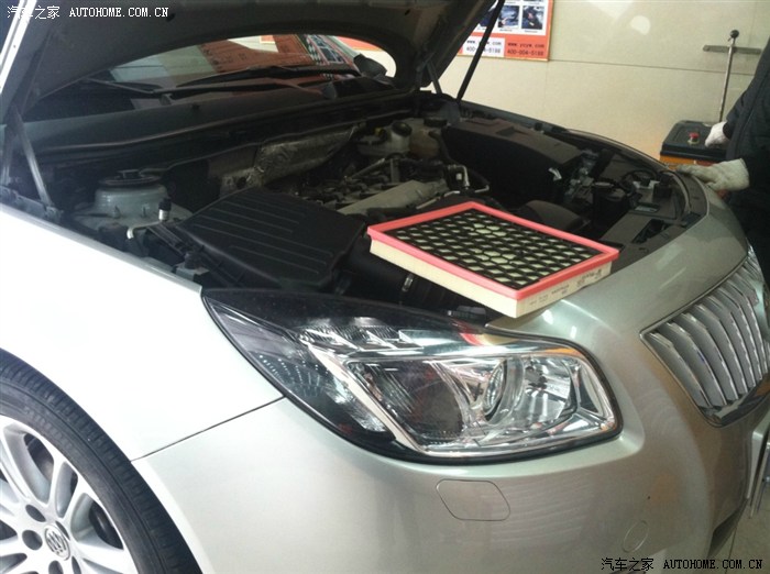

打开发动机盖,准备更换机油,空气滤芯。

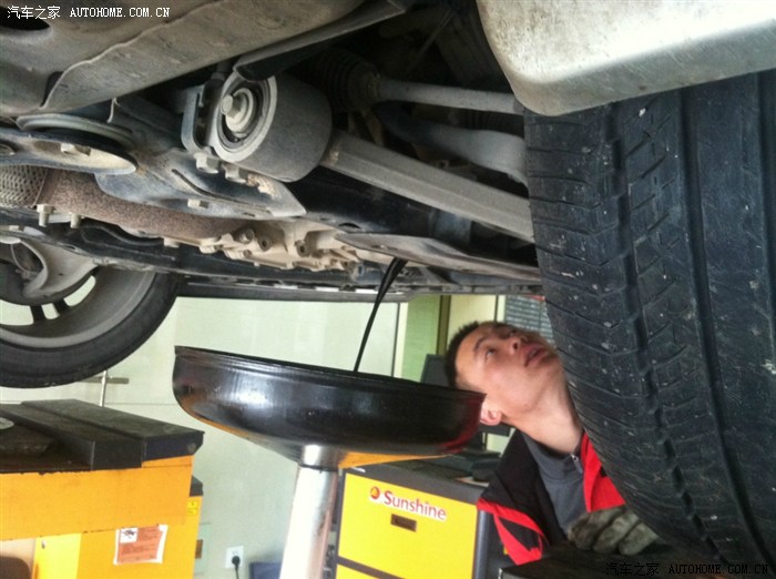

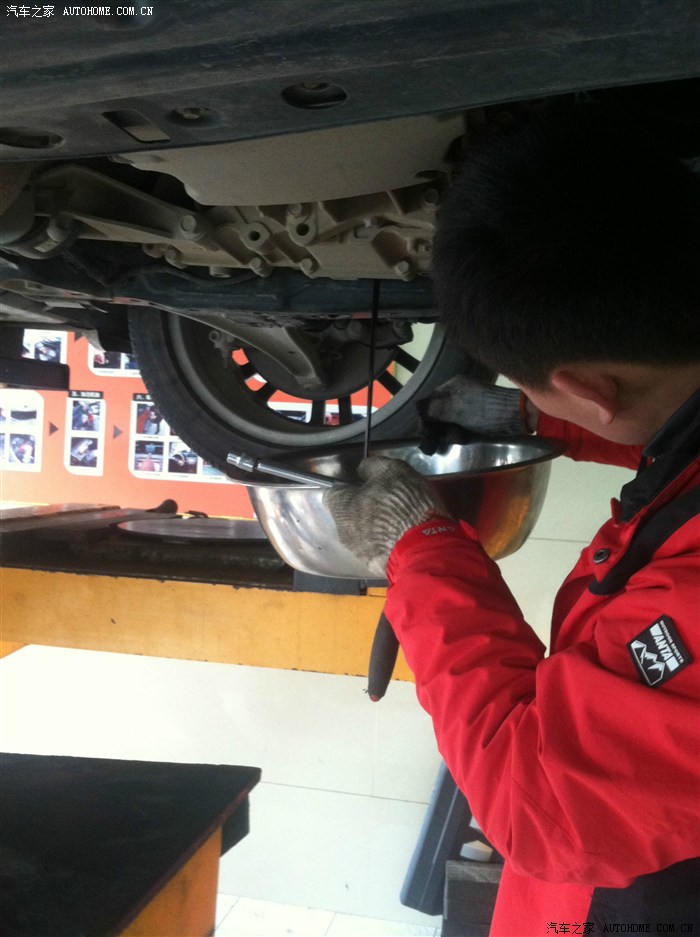

这个小哥比较细心,放油的时候还帮我检查了一下。
放出来的机油有点黑。
也许是发动机清洗剂的关系吧,也有可能是心理作用。

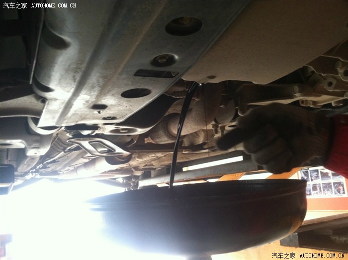

放变速箱油的时候,这个小哥就一直拿着盆子等,嗯,有前途。
后拉他坚持不住了,就把盆子放地上。

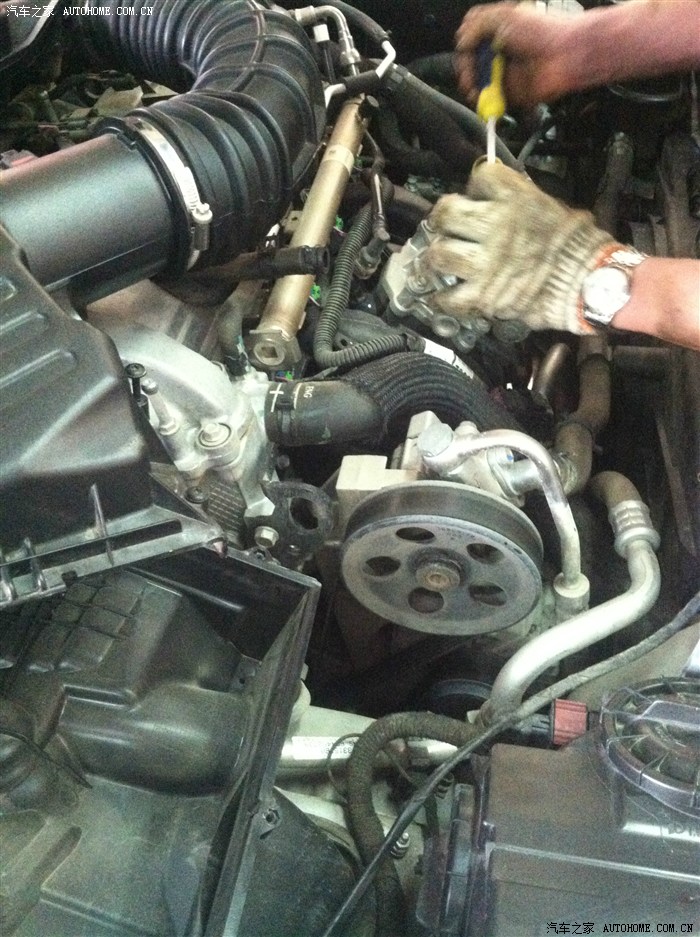

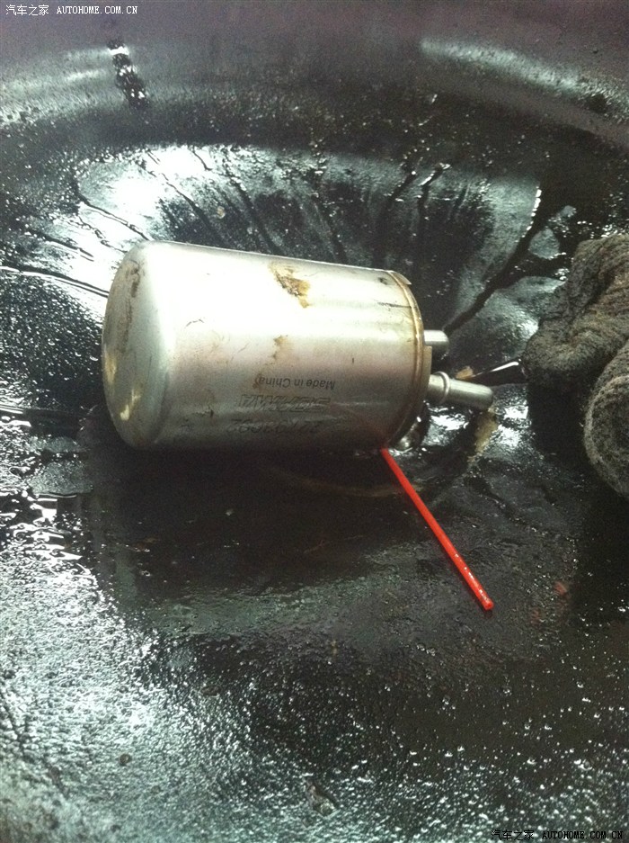

汽油滤清器的位置。找得到啊?就在途中方盒子的左边,旁边的是油管。汽油滤清器拆出来的时候,还有很多汽油从油管里出来,我估计可能有2块钱的97号汽油吧。我心疼死。(小气鬼,抠门鬼,铁公鸡)
拆汽油滤清器,这个东西不大好拆。

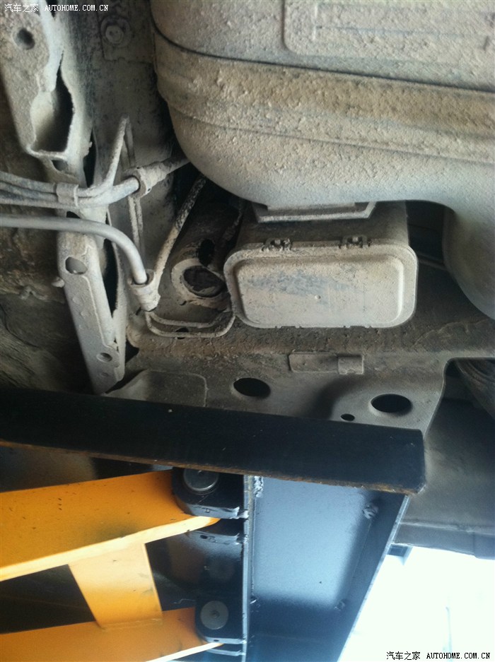

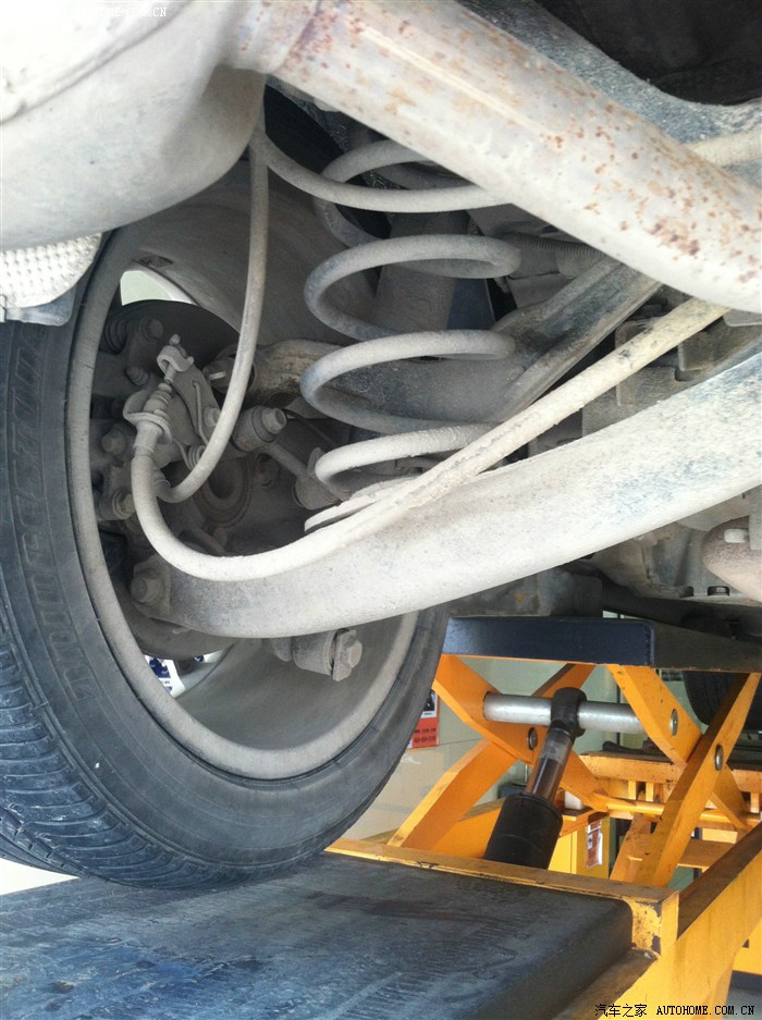

不错的后悬挂。我喜欢,用料绝对足。
换下来的汽油滤清器。里面倒出来的汽油都是有点杂质的。是该换了,小陆店长如是说。
新的换上去了。

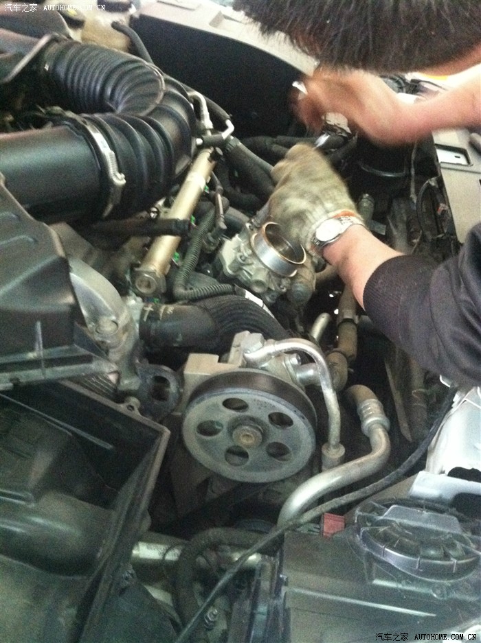

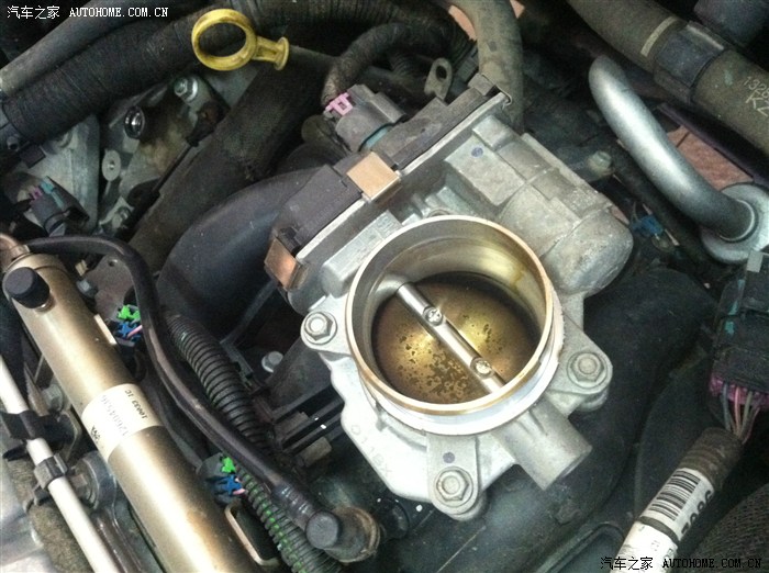

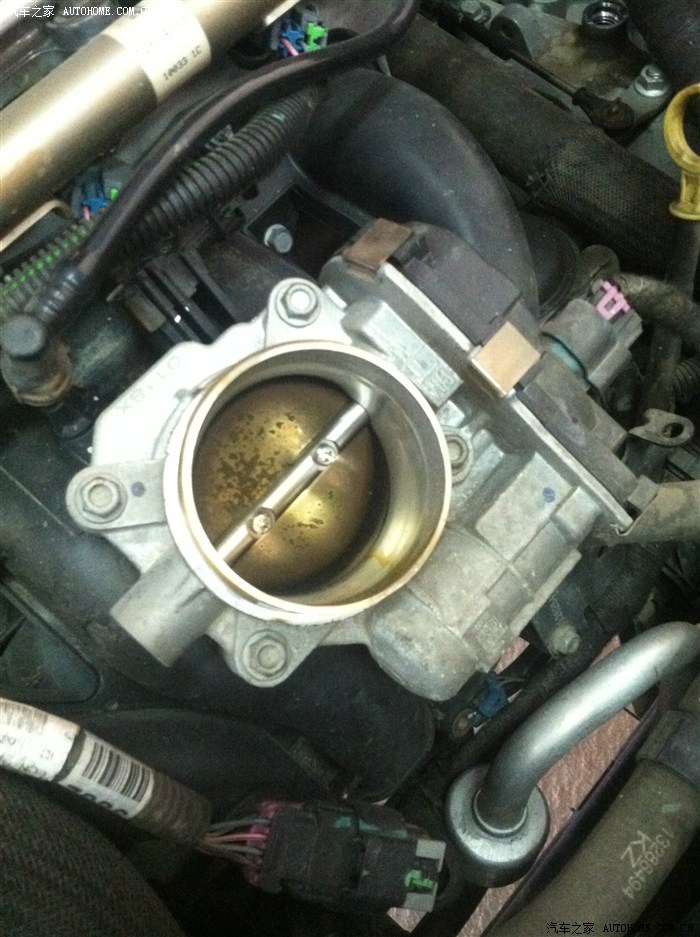

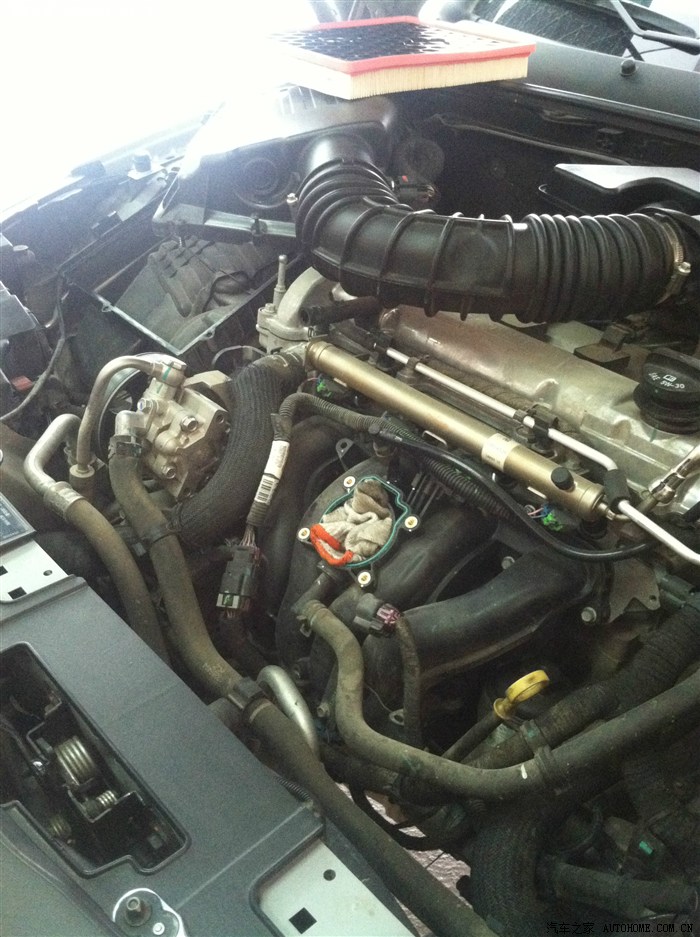

OK,开始拆节气门。这个也不复杂。
哇,好脏。
其实,背面更加脏。
节气门拆下来后,小哥就拿出去清洗了。这就是节气门拆掉后的样子,有点乱
估计有人会问,为什么要将进气口堵住,小陆店长说,以前他在4S店里实习的时候,如果有人对你有意见,在你帮别人清洗节气门的时候,扔一个螺母或者螺丝到进气口里,你又不知道,当车子一发动,发动机就可以去见马克思了。如果塞东西到进气口,防止异物落入,或者防止别人搞破坏。

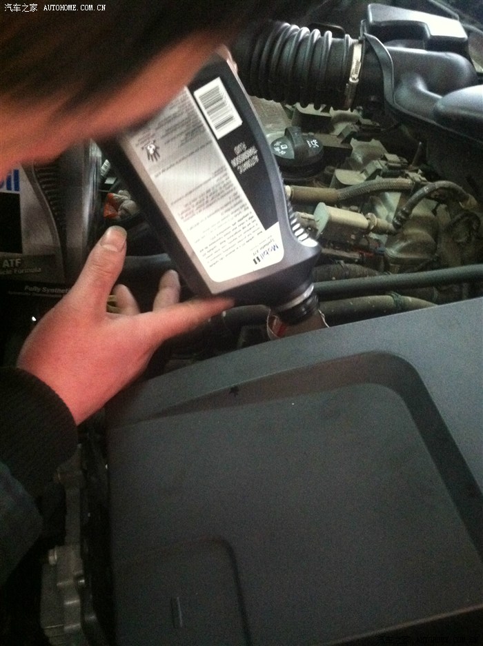

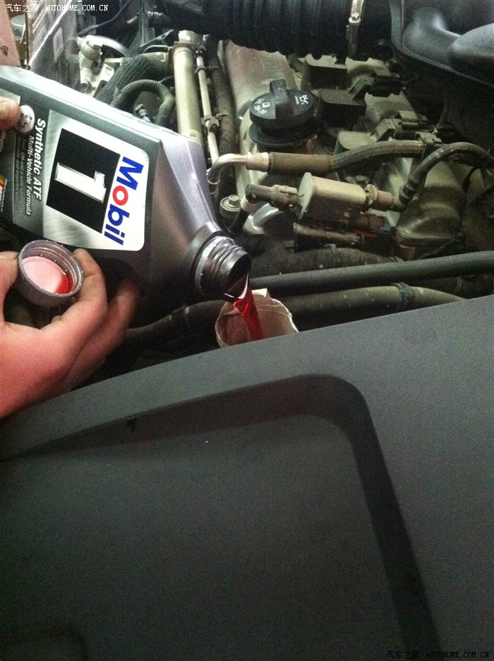

倒入变速箱油,这个变速箱油闻起来像臭石榴的味道。

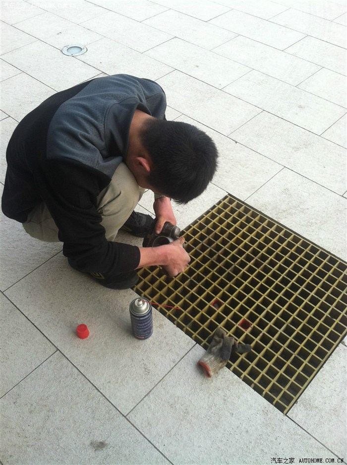

机修小哥在清洗节气门,我有个失误,就是应该自己买清洗节气门的东西
据说用这个玩意清洗节气门不好,具体怎么不好自己百度吧。

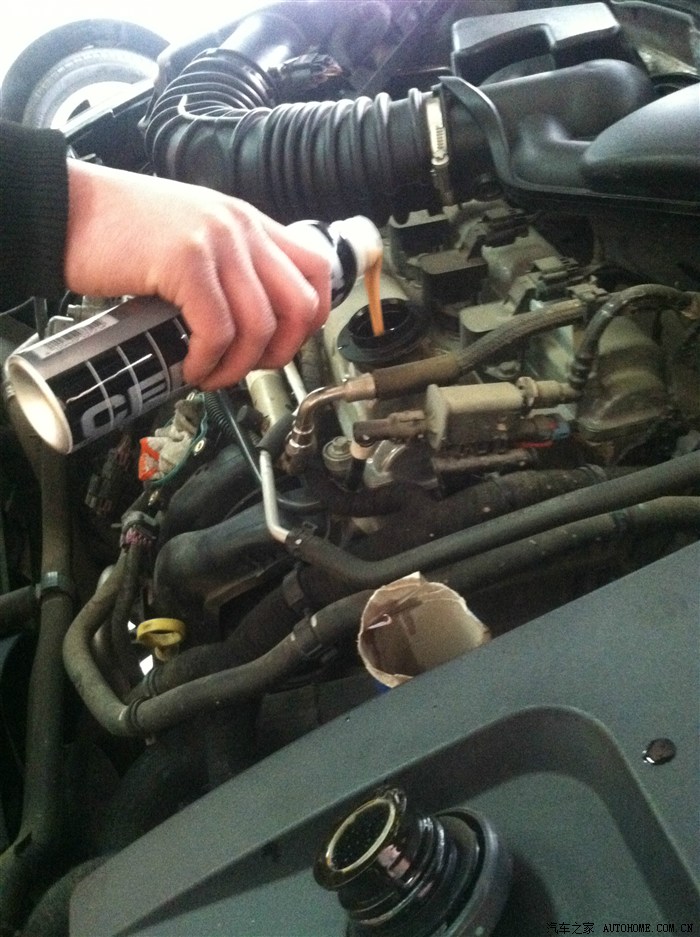

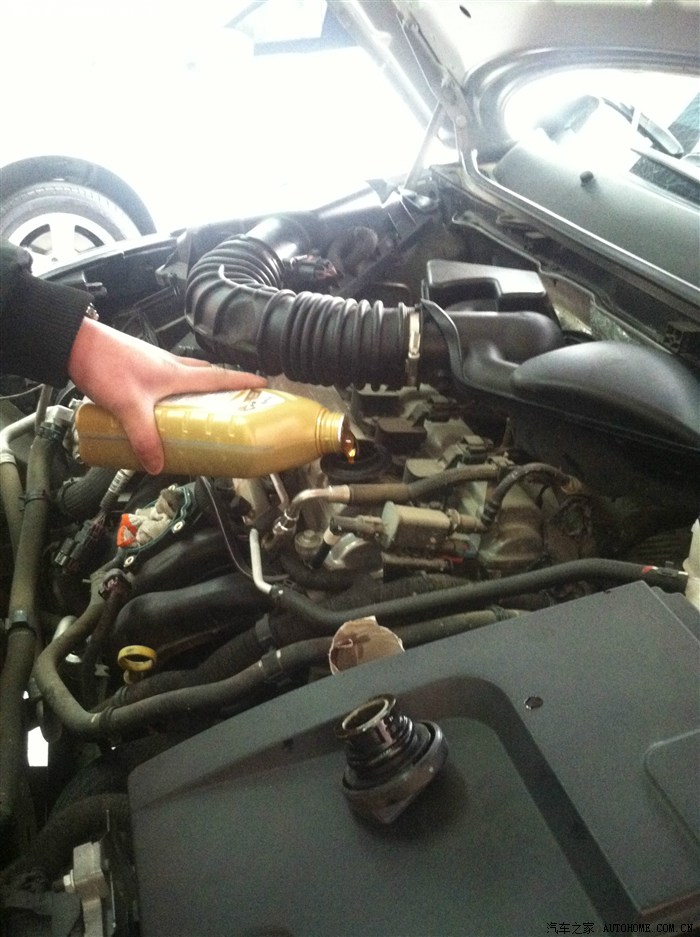

倒入机油。
倒了两瓶机油后,倒入发动机抗磨剂,这个抗磨剂闻起来像巧克力咖啡的味道。

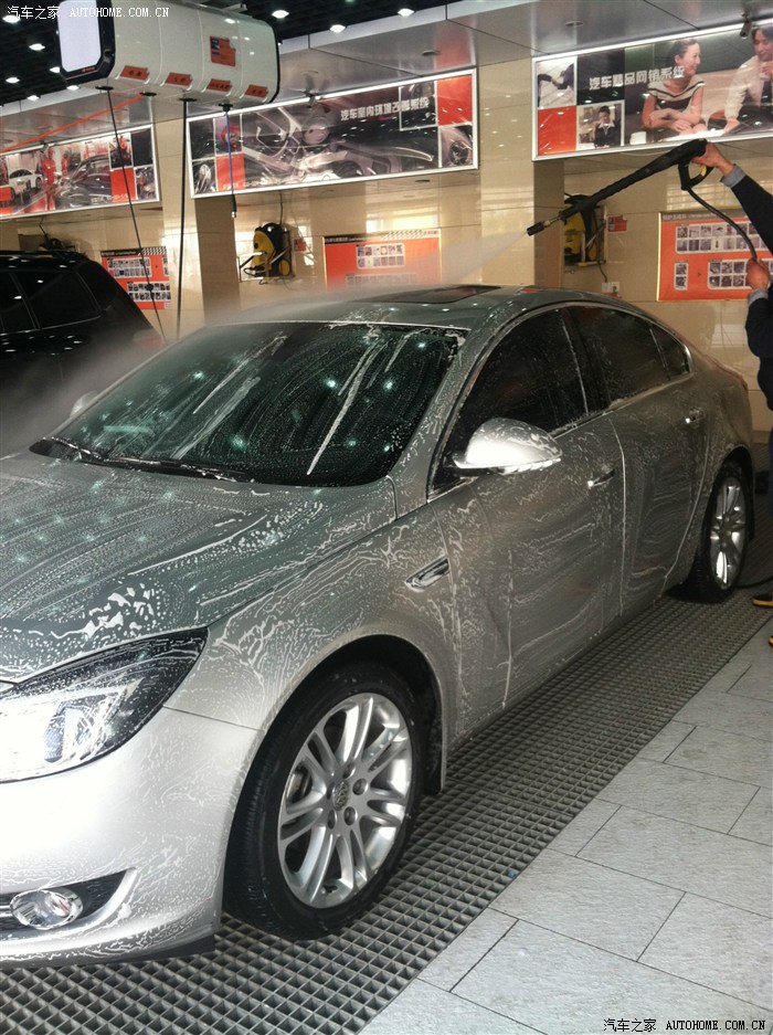

弄好之后,出去跑了一圈,回来洗车。大功告成。
