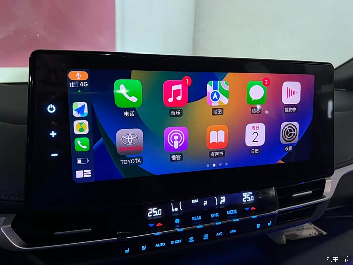

先上个成品效果吧,不用看到恶心的百度车机界面真的太舒服了。
好了吐槽完了。开始教程好了。
整体挺流畅,原车麦克风、喇叭、音量键、切歌键,全都可以直接用。

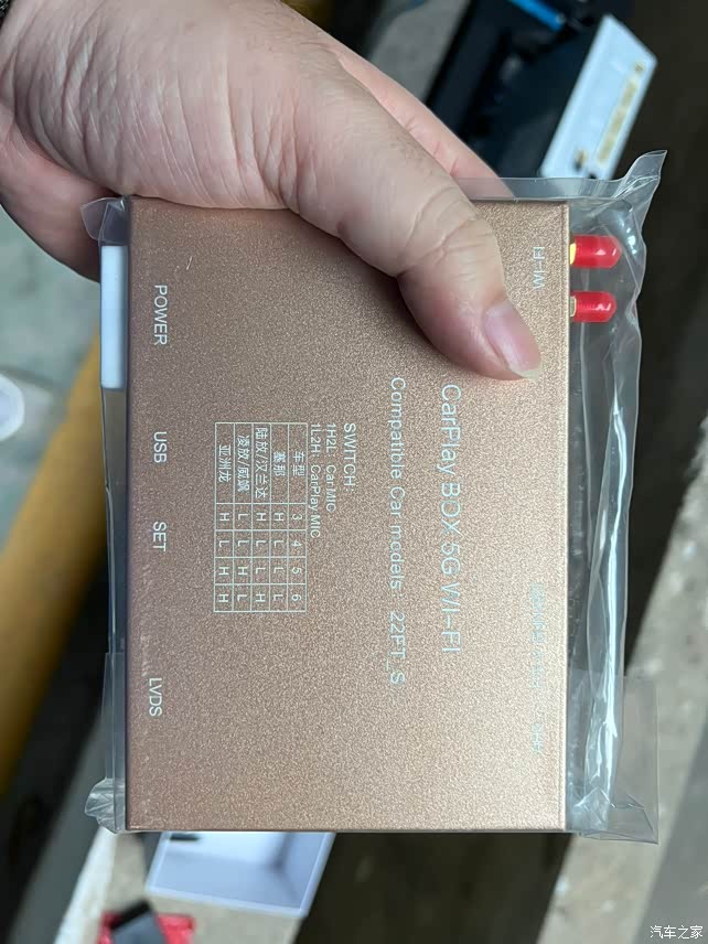

首先是需要购入一套carplay模块,某宝基本都在一千多,直接搜索 赛那 carplay,就能找到,不具体说哪家了免得被说广告,货应该都是大差不差的东西。
一般都包安装的,可以直接买了找线下门店安装。

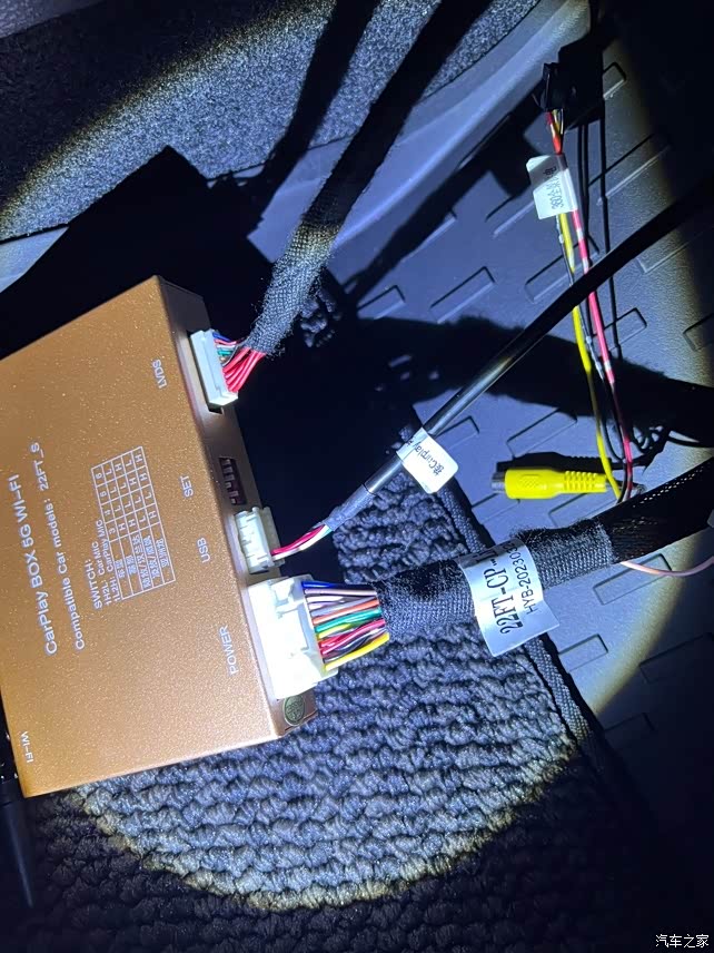

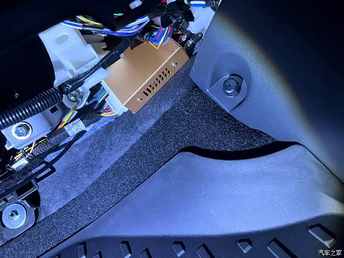

这是WiFi模块,最终是安装在副驾手套箱右下角的。
这是显示模块,后续要装在中控屏后面,无损对插的

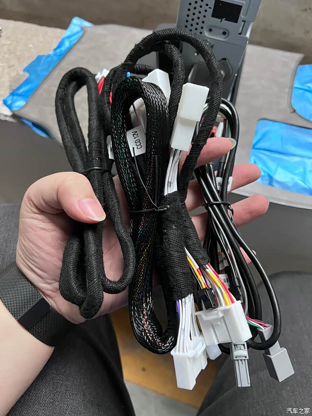

还有一大堆线束,质量还可以

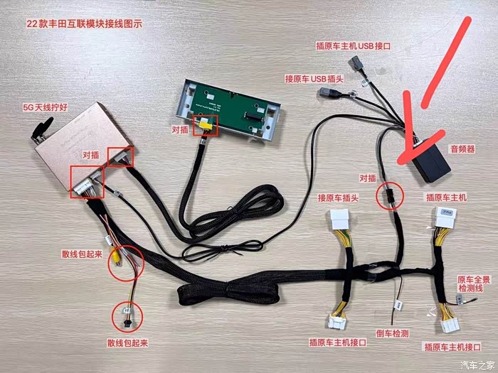

首先了解各个插口如何对接

这是整体接线的示意图,卖家提供的。

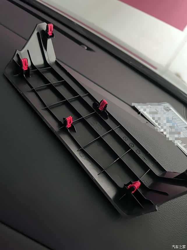

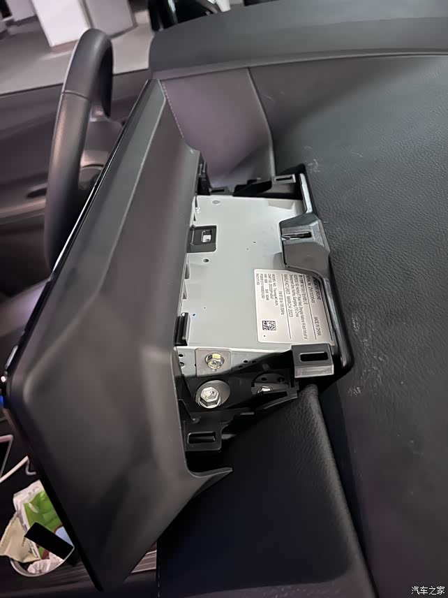

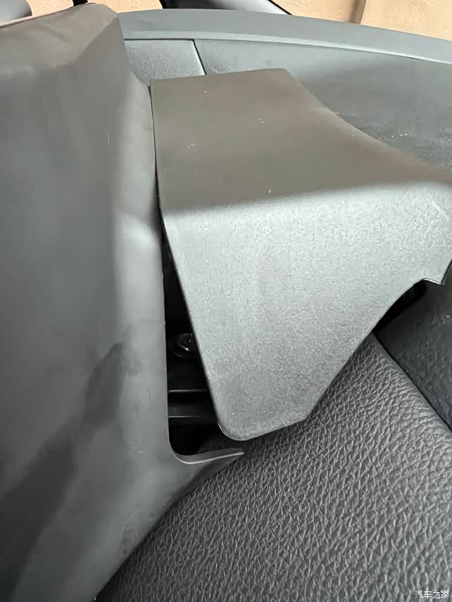

先用撬棒撬开卡扣,中间两个卡扣比较紧,千万注意是垂直向上拔出来。
拔出来之后就能看到垂直的六角螺母,一边两个一共四个要拆除
这是盖板的卡扣特写,注意都是垂直向上翘起,就不会弄断

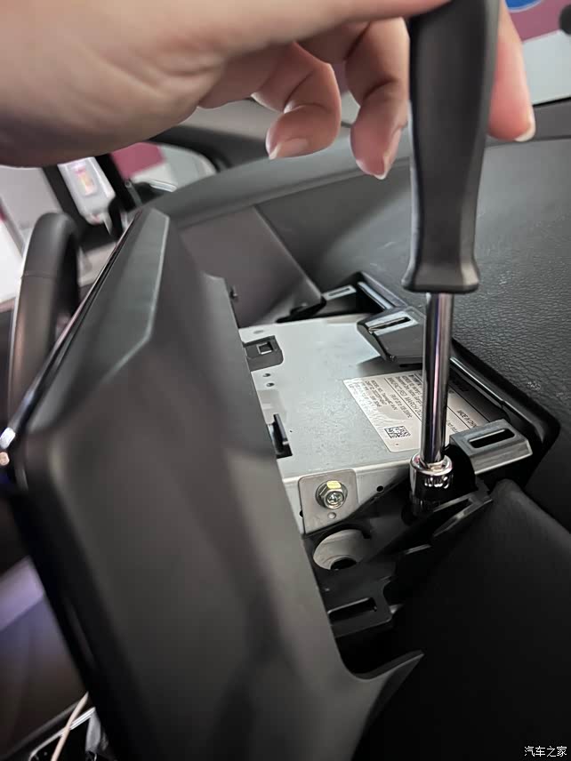

用套筒拆掉4个螺丝

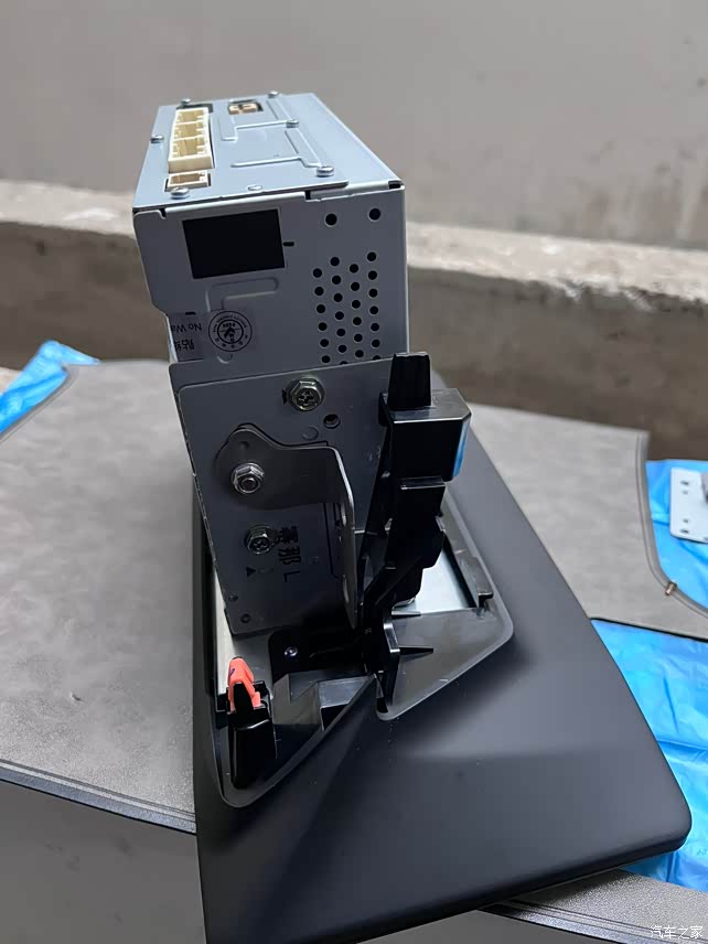

就可以水平取出中控车机了

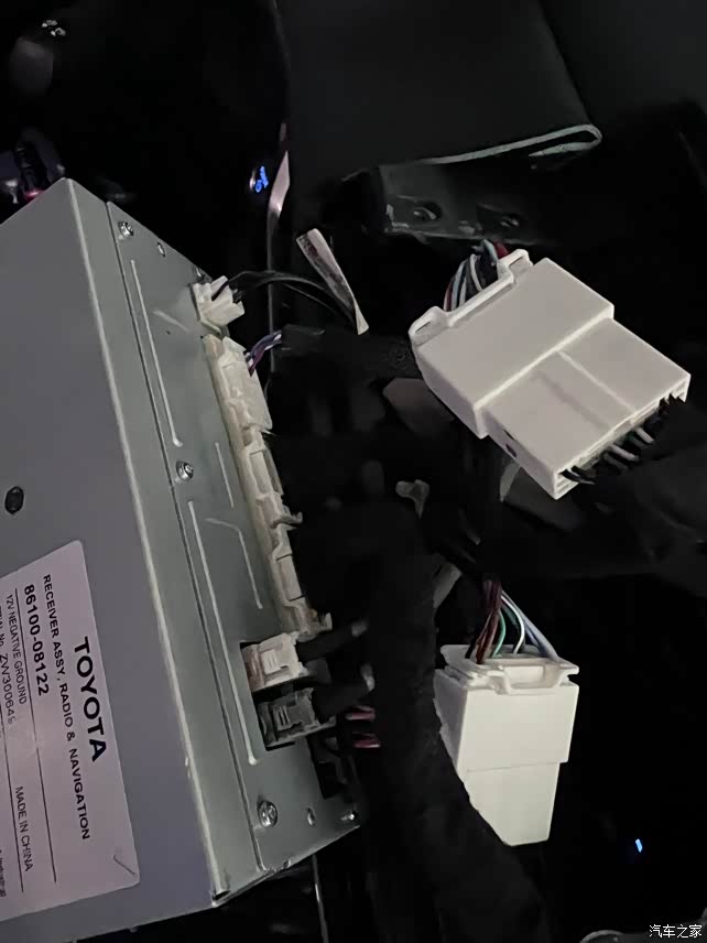

拔掉所有插头

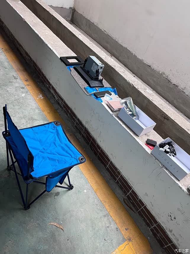

找个舒服的地方开始对中控施工改造。

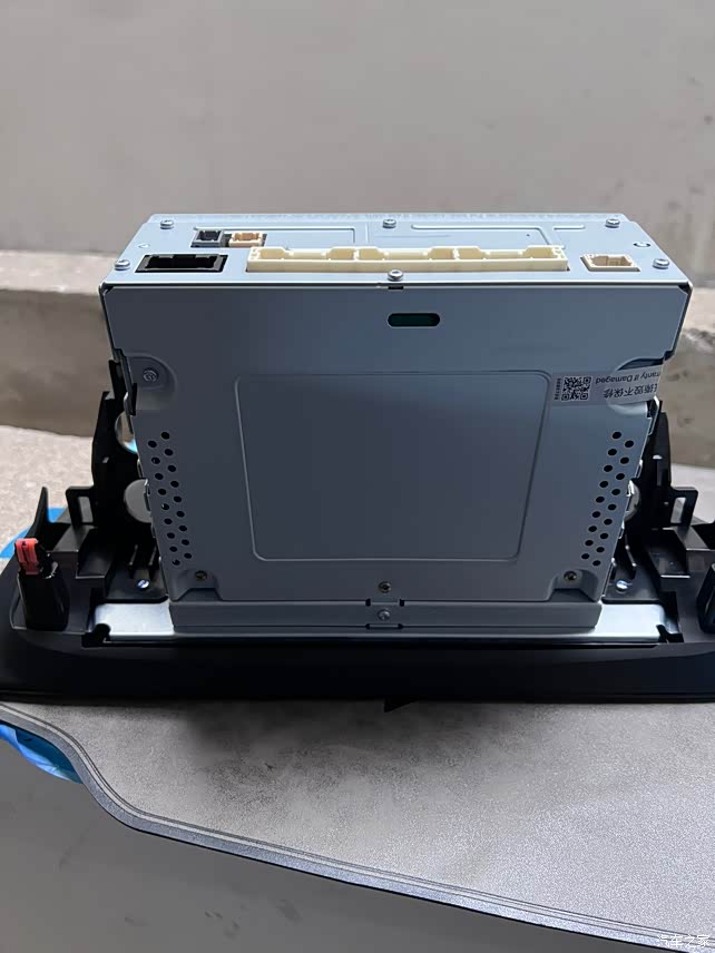

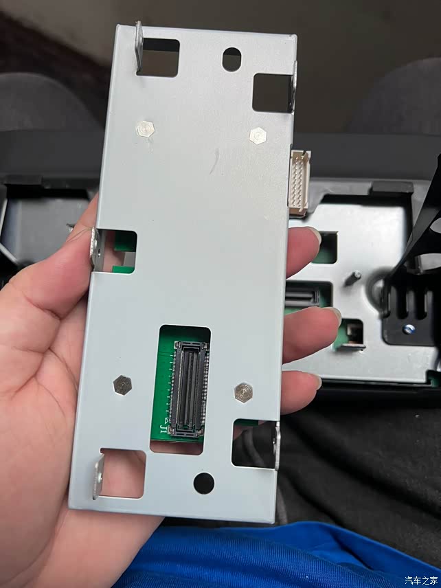

卸掉中控屏螺母就可以拔出中控模块

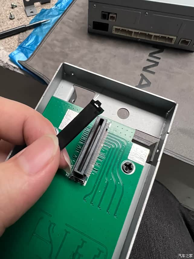

取出对插中控屏的模块

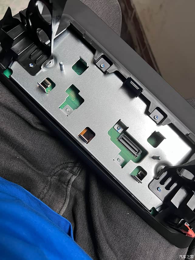

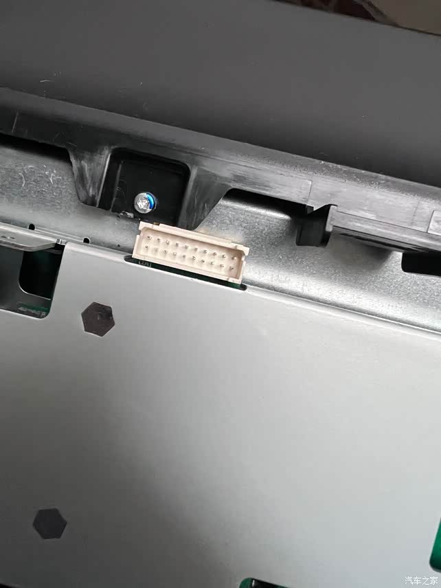

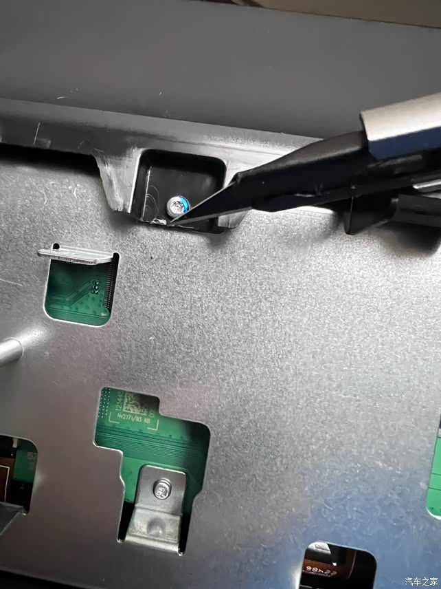

背面这个插口有个小盖板记得取下
然后中控背面这个位置要用小刀稍微修一下,削掉一点点,一遍后续插插头的时候不被挡着
就是这个插头位置,要削掉上面黑色塑料一些,这图削少了,还得多削两三毫米,比较方便插插头
然后把新增的模块夹在中间
侧边有专用的支架,对准位置直接扭上去

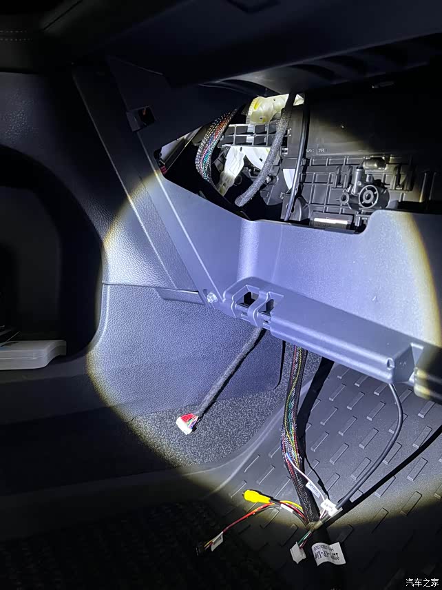

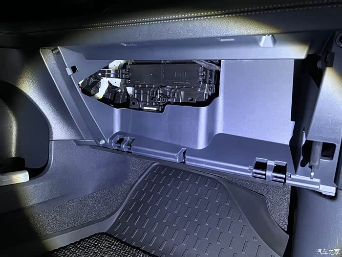

然后就是拆副驾右下角手套箱以及下盖板

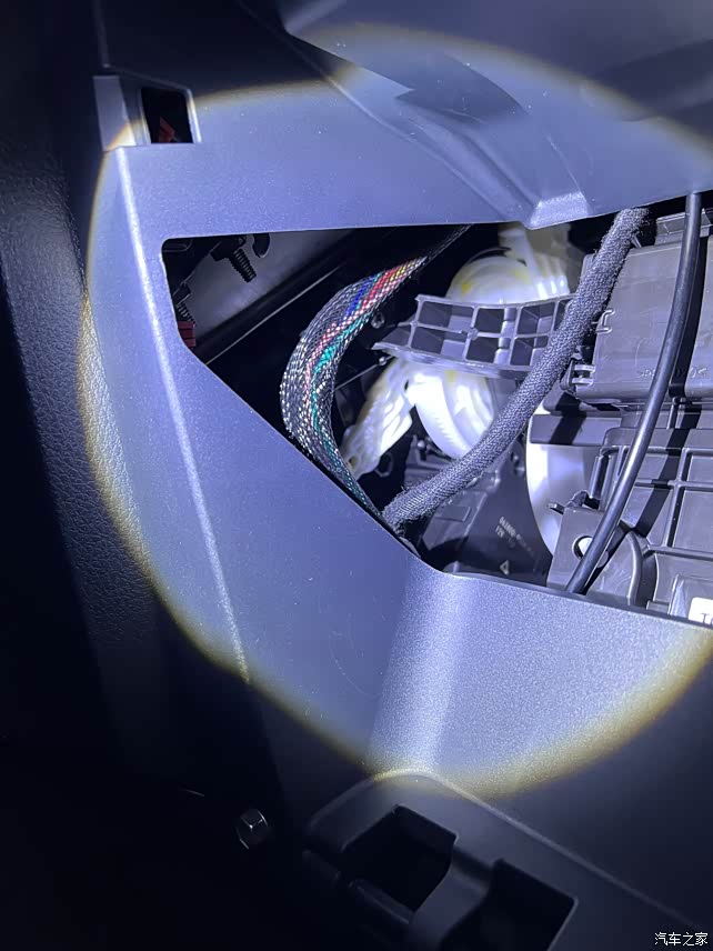

拆完之后把线束从中控屏穿到这边来
内部结构比较复杂,小心不要划到手。一共两条线束都要穿过来

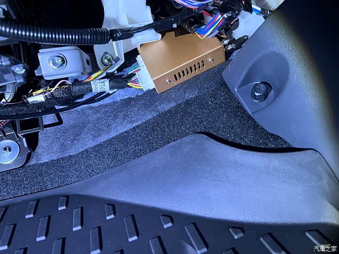

然后把金色这个WiFi模块插上线束,具体看第一张图
插上之后把它往右上角怼上去
正好可以卡在右边的角落

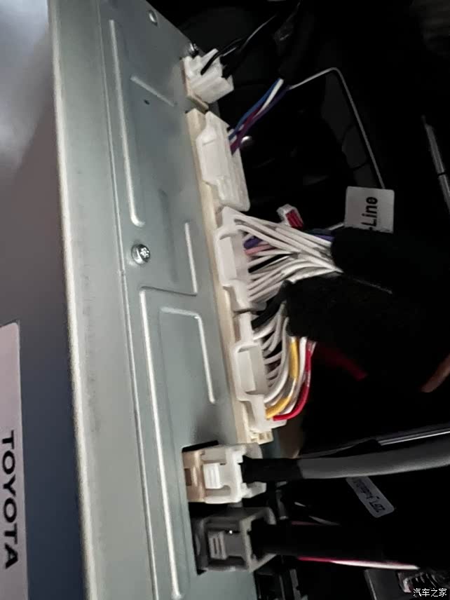

然后就是中控屏的线束对插,具体也是参考第一张图。所有线束都是无损直接对插的。
其实整个过程个人感觉就是穿线束比较难,因为里面的金属都挺锋利的,如果不伸手进去又比较难穿过,所以要小心划伤自己…最好戴个手套
