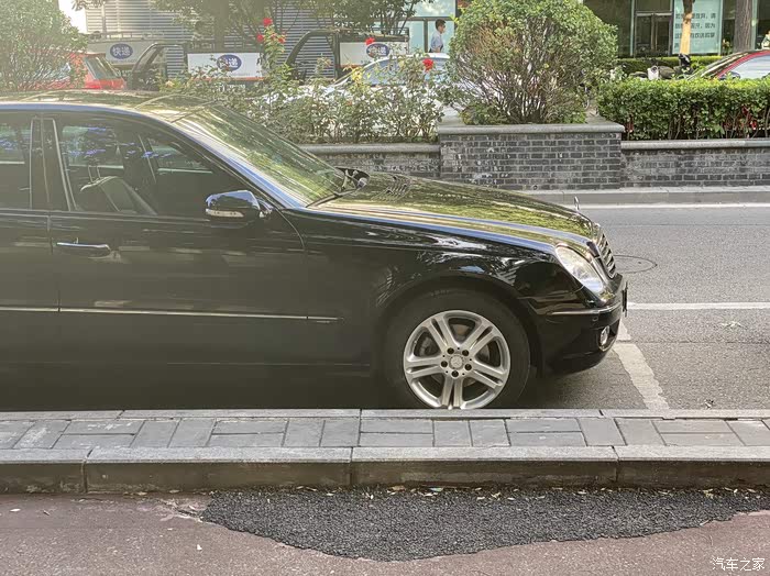

收车图
2、车身姿态,车子收回来的时候底盘前部已经全部老化了,换了连杆支臂和球头、减震器。现在底盘很整。但车身前端比原来没换前高了不少。如下图,想了解下新车是不是就这么高呢?
