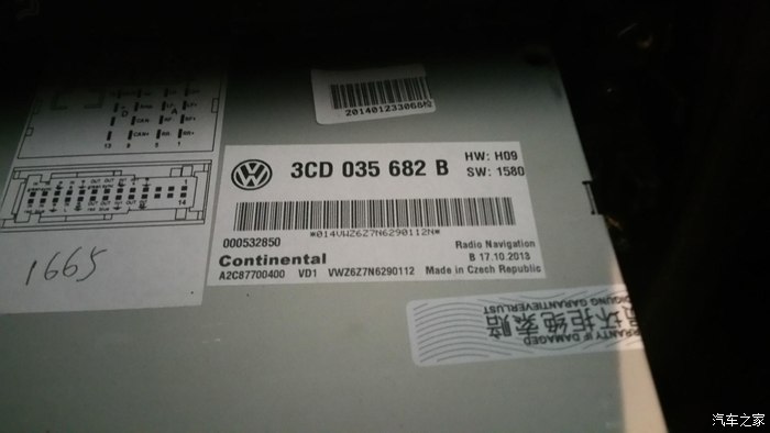

升级遇到的问题:1、首先请大家弄清机头编号(直接系统查的不准,要拆边框抽机头看贴纸)
这是我的,这个3CD035682B编号的是可以升级成功不会变砖的,末尾为A的刷不了 此固件,据说也有相应的固件,在这里不做研究。

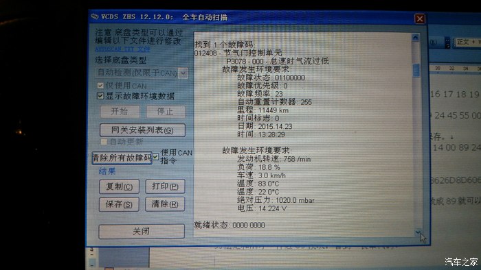

好吧,接5053,刷入编码,完美解决仪表显示音响和导航问题,顺便查一下故障码,尼玛,吓老子一跳。

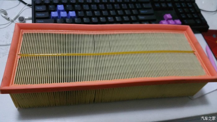

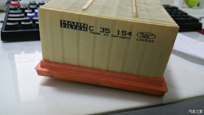

发动机故障码如图所示,我请教了4S的一个售后总监,怀疑买到了假的空气滤芯,或者当地油品有问题(我一直石化和壳牌混加)。回来后测得节气门开角5.7。要知道,我车才跑了13000+, 当然不是正常现象。
这是某B购买的曼牌滤芯,用了3000+,为了去心病还是老老实实在4S买了一个拿回来装上了。

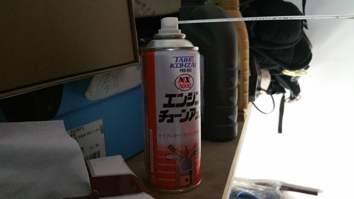

就是这个,这个40块左右,也是清洁活动的所有开支了,另有S牌(防被删)(排气会喷浓烟,不亚于喷气式飞机,youku可以搜到视频,为了防止小区的居民报火警,我选了第一种(如上图,防被删),下次会使用安索,带着烟跑一圈留个纪念)
在这里简述过程,EdwardGu的帖子已经非常详细了

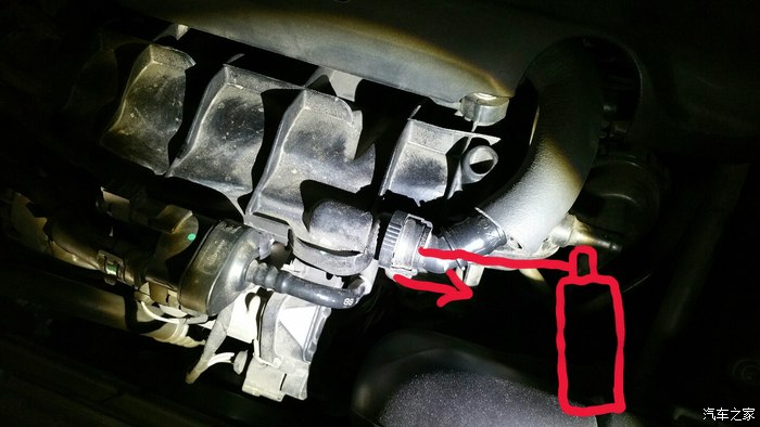

1、热车到水温90。
2、这个卡子稍微翘起可以拿掉,里面确实有残余机油,这就是老万提出的烧机油的地方,如图喷入清洁剂,一次喷完一瓶,下面一定要垫上毛巾(易燃品,不要滴到高温的发动机舱)。
3、喷完接好,回驾驶室开电源(但不打火),时不时踩踩油门,这样可以让节气门打开关闭有利于更好的溶解积碳和污垢。
4、十分钟后,点火,可能需要点火几次才成功,可以出去爆艹一圈,喷出杂质。
这东西确实有用,我这个直喷的排气管已经黑的擦不出来了,喷上居然黑碳直接脱落,一擦就亮了,但考虑应该有腐蚀性,所以多跑几圈烧烧干净没坏处。

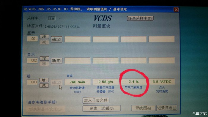

第二天,测了测
排除心理因素,数据说话,这玩意确实管用。

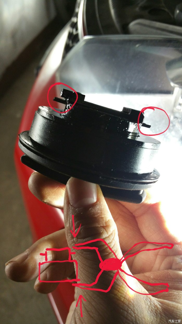

下面上机油加注口渗油解决办法(凸轮轴和进气管只能去4S拼人品):

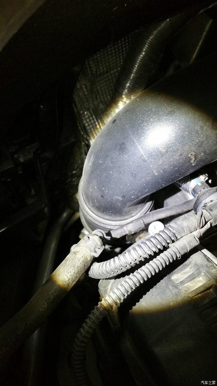

看了假惺惺的YS报道,我打开发动机盖看了看,运气算好

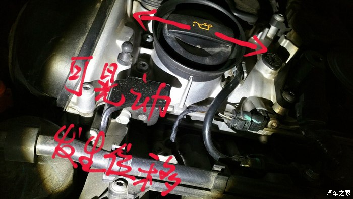

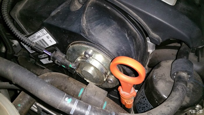

进气管没油迹,暂时没漏,我说暂时,希望相安无事,凸轮轴稍微有点,真的只是一点点油气,希望继续好运吧,EA888确实漏的很多了,我的GTI发动机上面基本为机油加注进口出来的油,淌的四处都是,油封处也是,是机油加注口淌过去的,已做清理。大众狗R的。
发生机油口渗油的朋友你捏着机油盖沿着上图方向晃一下试试,位移很大,一定的,这是设计缺陷,本人偶然得到解决办法,现在知道的一个迈腾已经用这个办法解决机油加注口渗油问题,我的跑了好几天,暂时也没发现再渗漏,以前跑两天多少都可以看到油气的,我不保证所有的车主用了都有效,你们可以试试,因为很简单。
看到机油盖两个凸起的小铁翅了吗,上钳子,如上图狠狠的捏之,用捏爆大众卵的力气,记得两边都要捏。
捏一会就拧上试试,再做前张图上的左右位移,捏到什么结果呢,本来位移很大,捏到拧上盖子左右晃不动为止。
然后,清理上面的油渍,跑几天观察吧。
