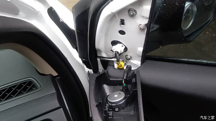

2015年6月提车使用到今一直感觉车子省油,动力足,外观时尚非常满意,跑山区公路油耗8.7一直稳定,由于是山区公路路比较窄,又是因为新车很难估计右前轮位置,所以在网上买了一个右盲区摄像头,188块钱自己安装2小时不到,解决了很大问题,很满意,所以分享,希望楼主加精哈......也是以后继续学习分享的动力!

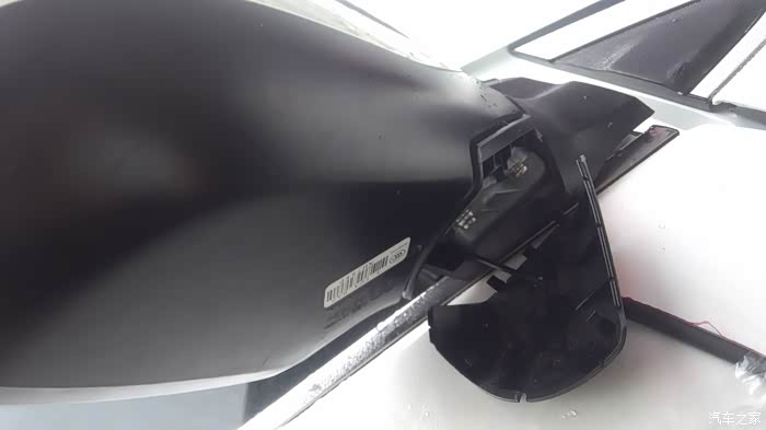

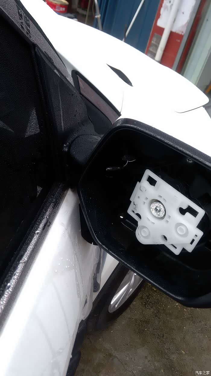

本身是免拆开无损安装的但个人追求完美所以拆开走线的,非常容易,不过不建议拆开直接有固定的3m胶。

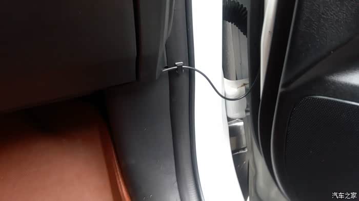

只可以看到一点点线,挺好的吧

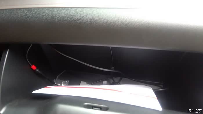

线很长

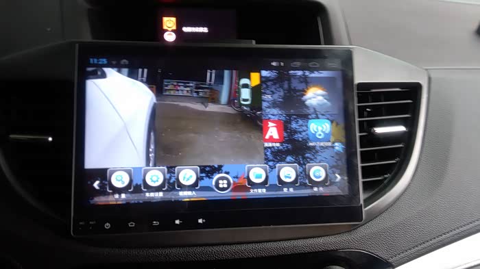

显示中屏
显示小屏

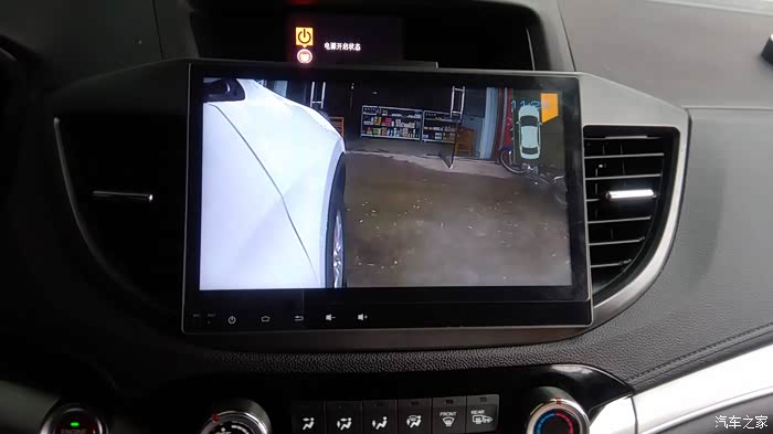

显示全屏,解决了大问题,以后窄路,靠边停车,就方便太多了,价格也优惠,显示好清楚哦。
