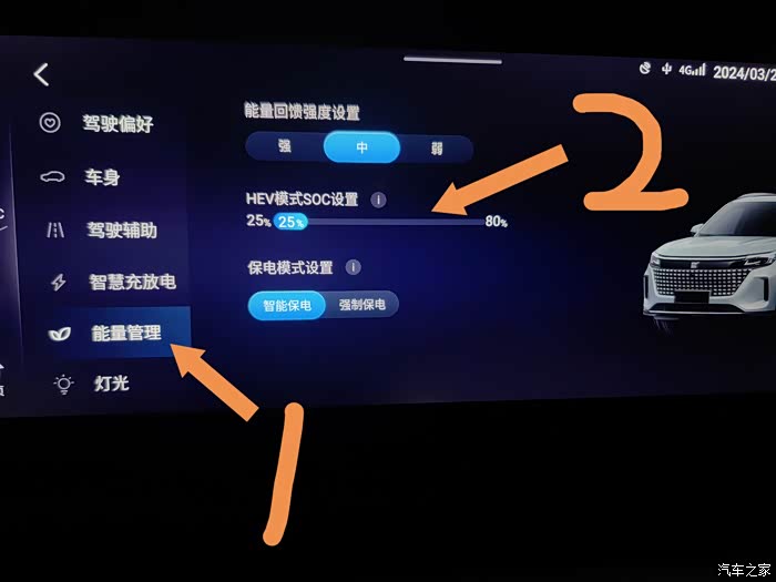

一、有家充,方便充电的前提下。
1,市区内城市通勤或者短途行驶(行驶里程在100km以内,路况良好且到达目的地可以充电)建议充满电后,出发前,将soc设置为智能保电25%充分利用电能,降低自己的出行成本。
2,长途行驶(行程超过100km,且路况良好,非山区路段)建议充满电后,出发前,将soc设置为智能保电60%左右。提高驾乘体验,且油耗会更好。计算好剩余路程,临到目的地且方便充电的情况下,实时切换EV,甚至是蓝EV,从而达到极致用电。

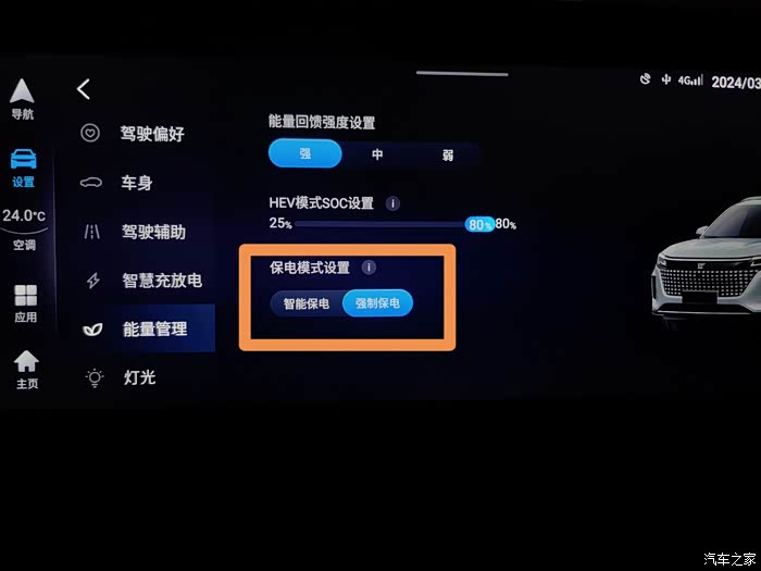

3,山区路段或者高海拔路段行驶(行程超过100km,而且上下爬的居多。比如318国道,川藏线等)充满电出发前建议将Soc设置为强制保电80% 因为山区路况复杂,上坡多,电耗会很高。所以要将电量设为最高。

直接将soc值设置为智能保电80%,选择HEV模式,让车辆始终在电机和发动机的高效区间内切换运行。从而达到更加节省。

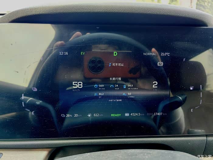

最近天气回暖,室外温度到达21度。
满电出发,74%的电量跑了81km。还是挺不错的
