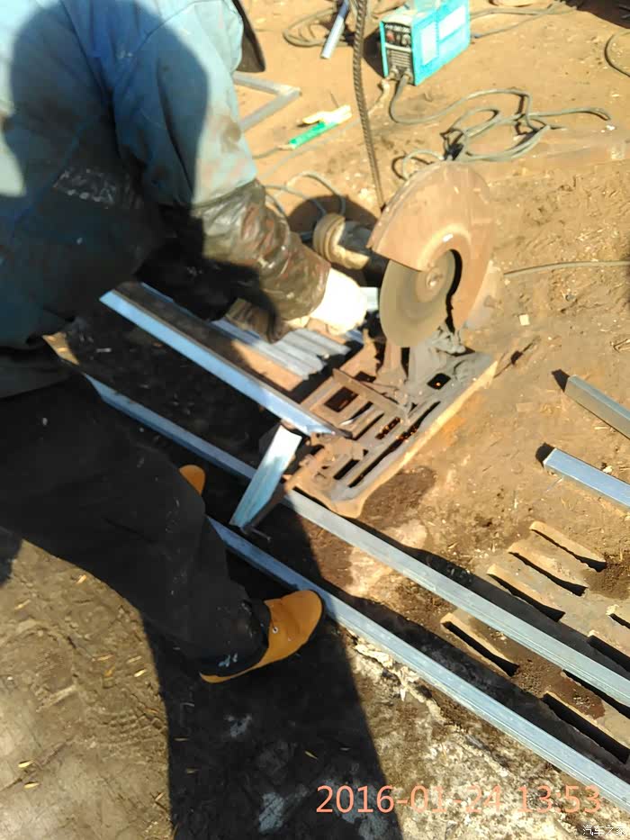

切割三角铁,焊接电瓶底座

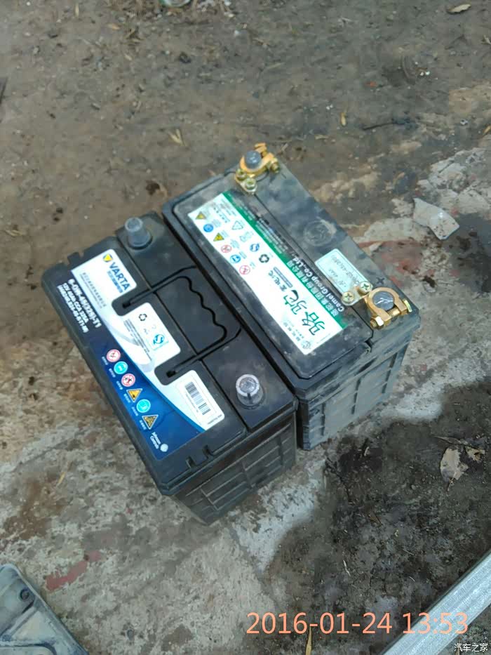

两块电瓶,一块骆驼,一块瓦尔塔

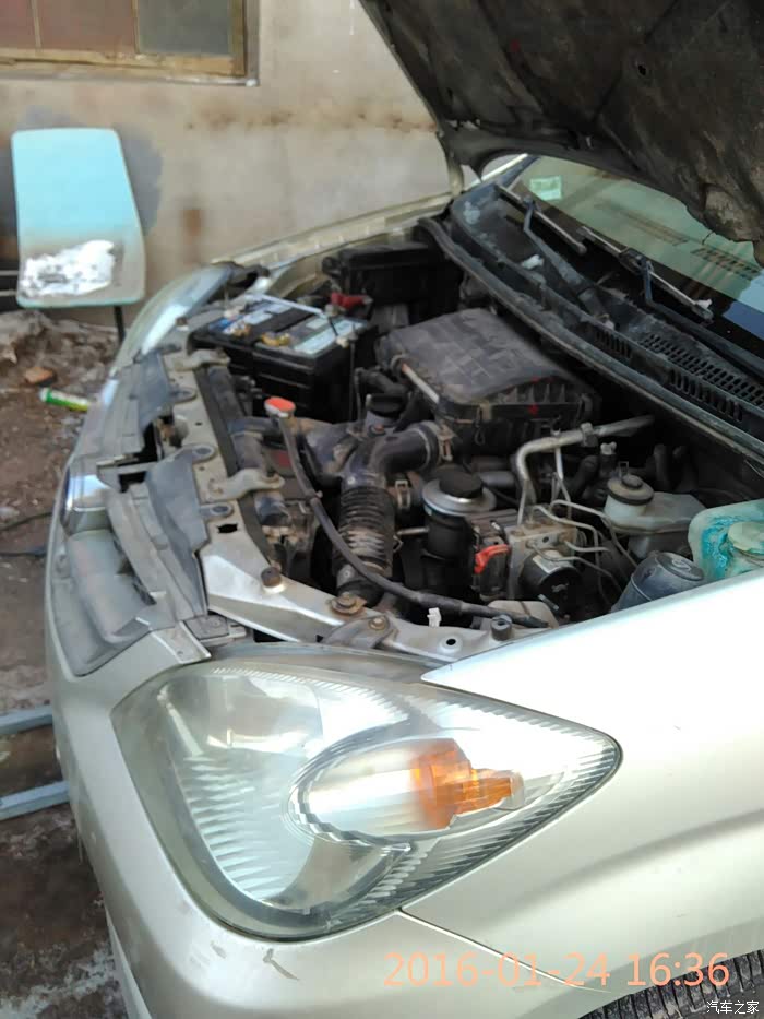

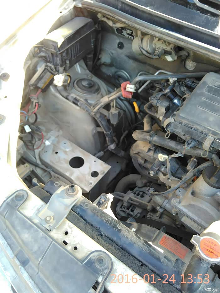

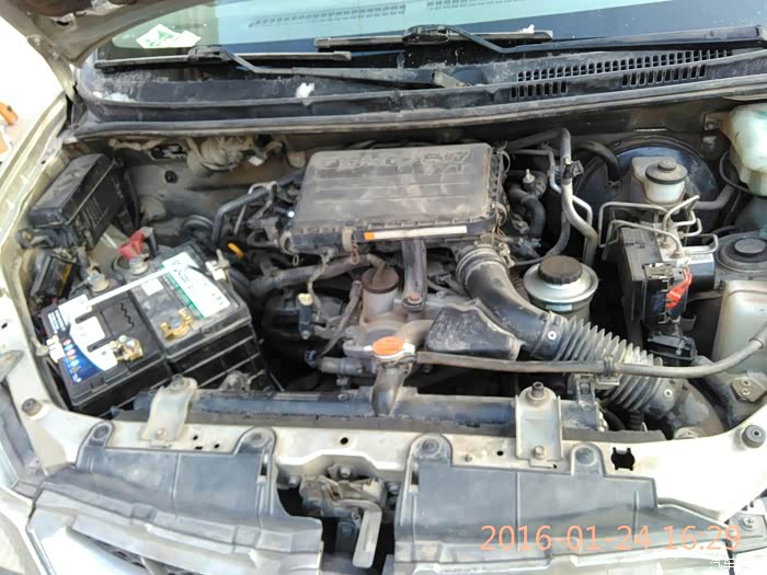

这是拆掉电瓶后的发动机仓

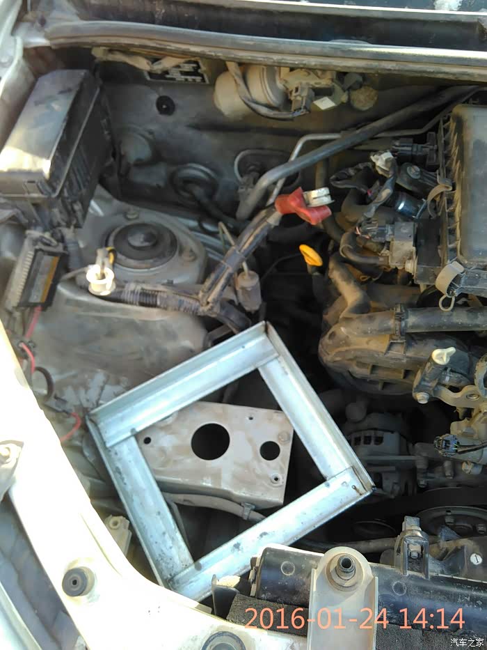

先比照两块电瓶弄了个方框,然后放车里比对打孔,这里用原车的四个固定螺丝孔

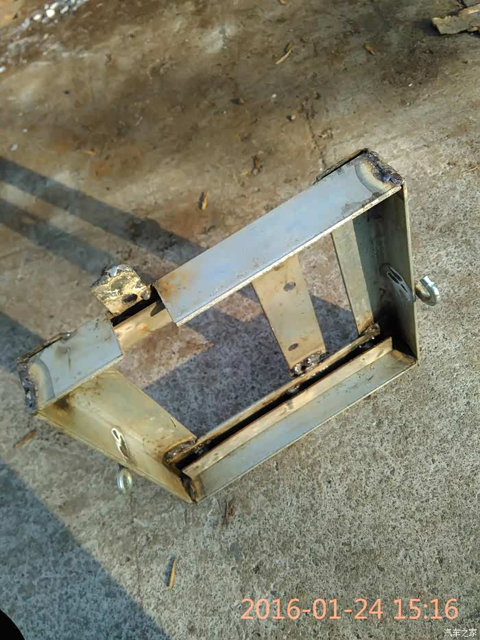

师傅在焊接,基本成型

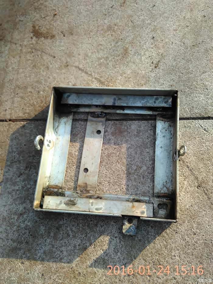

这个是打好孔的样子
不同角度
再换个角度

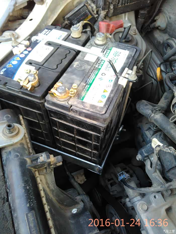

装车图片固定电瓶的铁勾切割,延长焊接后继续使用,
对了装车前喷了一遍银粉

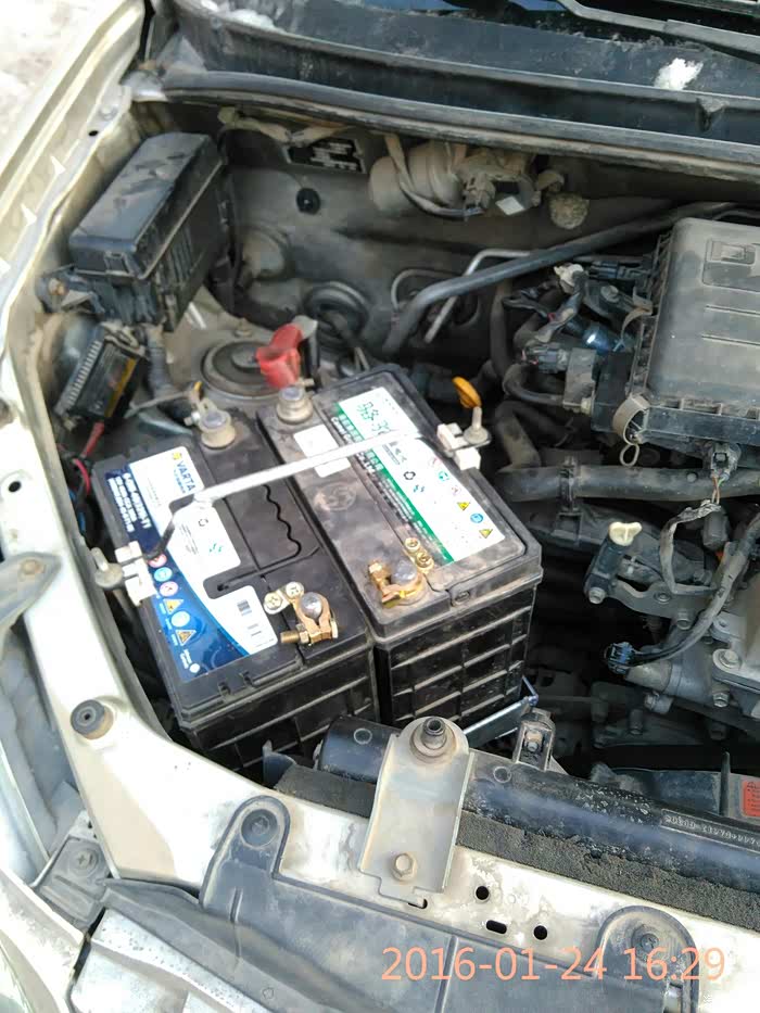

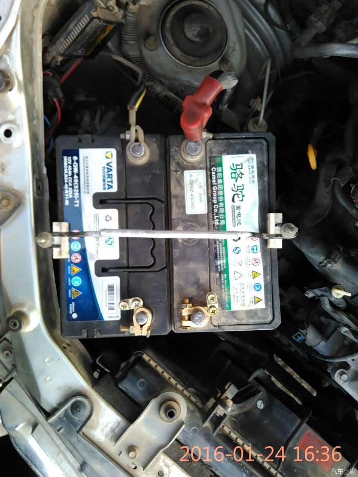

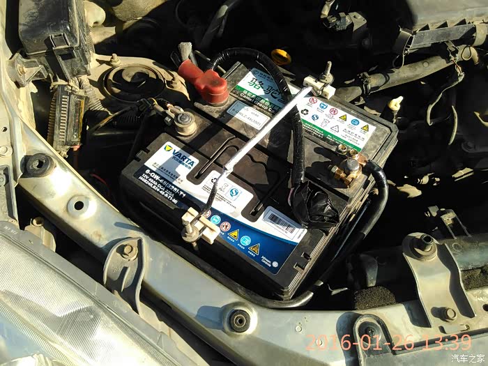

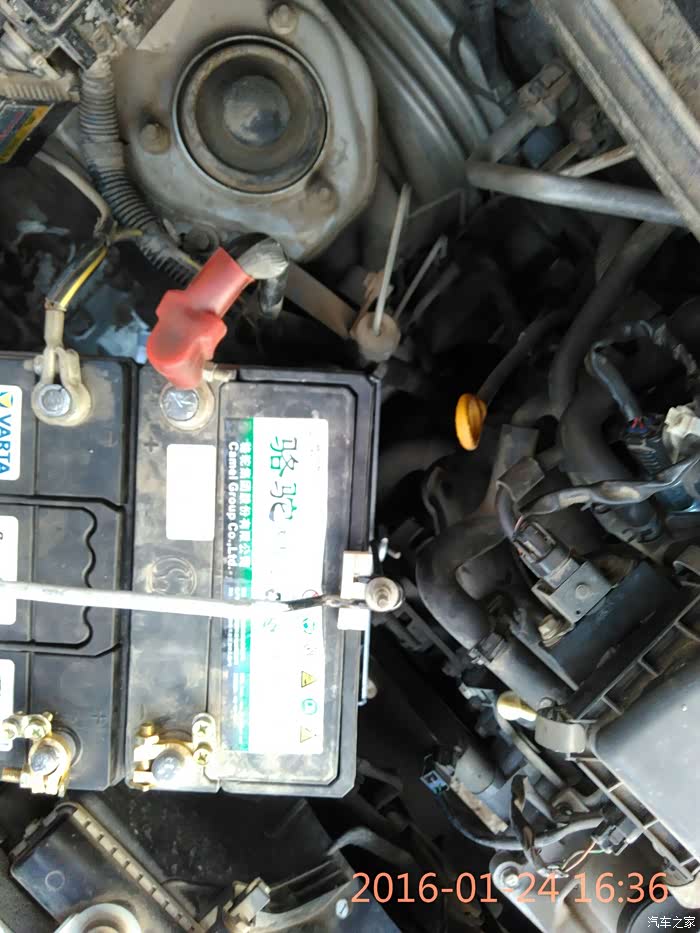

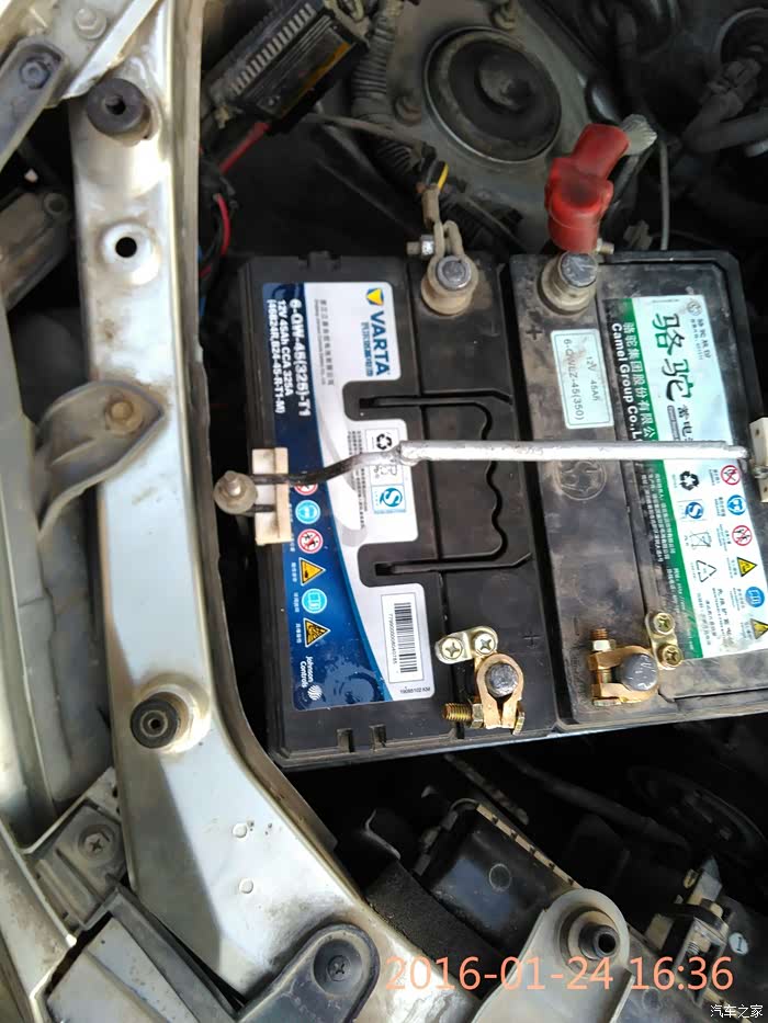

细节,还没来得及接线,电瓶是一到一正放着的,这样的好处是,原车正负极线都可以用不需要改动!只需要连接两块电瓶就好了
媳妇帮忙买了25平方的独股铜电缆1米,4个8号螺丝用的铜鼻子(就是连接片接线端子)
天快黑了抓紧接线
这是侧面,接线柱和顶盖之间还有间隙,应该没问题
由于当时天气太冷,又要黑天了,接完线的图片忘记拍了,改天补上

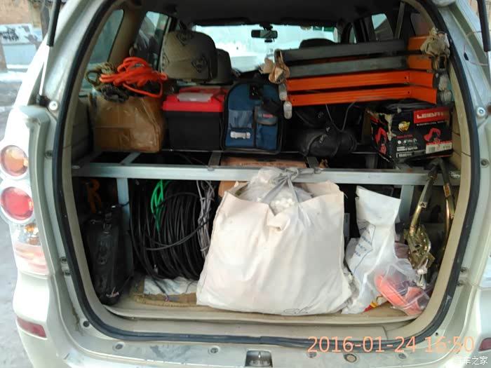

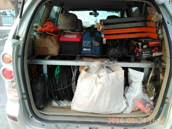

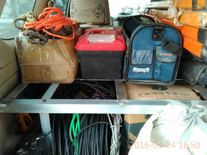

在搞这个的时候发现买的三角铁还剩下不少就顺便让师傅焊接了一个后备箱架子,放东西方便一些,
2016年1月28号补电瓶并联图片:

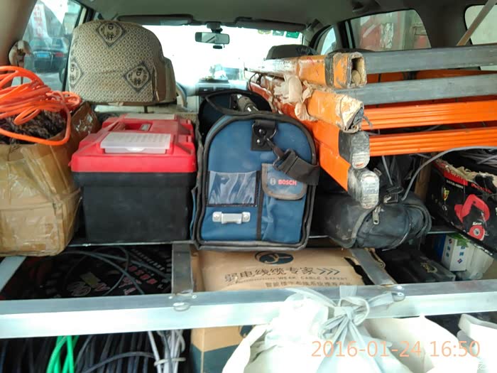

这是焊好后放车里的样子 很简单的架子一个平面两个四方框的腿,直接放车里东西一压,超级牢固。
看我们的超级小雅多能装
不小心暴露了我的bosch工具包

接线图,电瓶并联
这样原车接线柱不需要改动
至此使用了几天,虽然早晨天气依然寒冷,但车子发动马达都是力道十足的拉发动机,而且一把就能发动,再也不用听马达弱弱的声音了!
