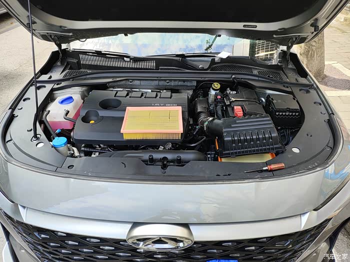

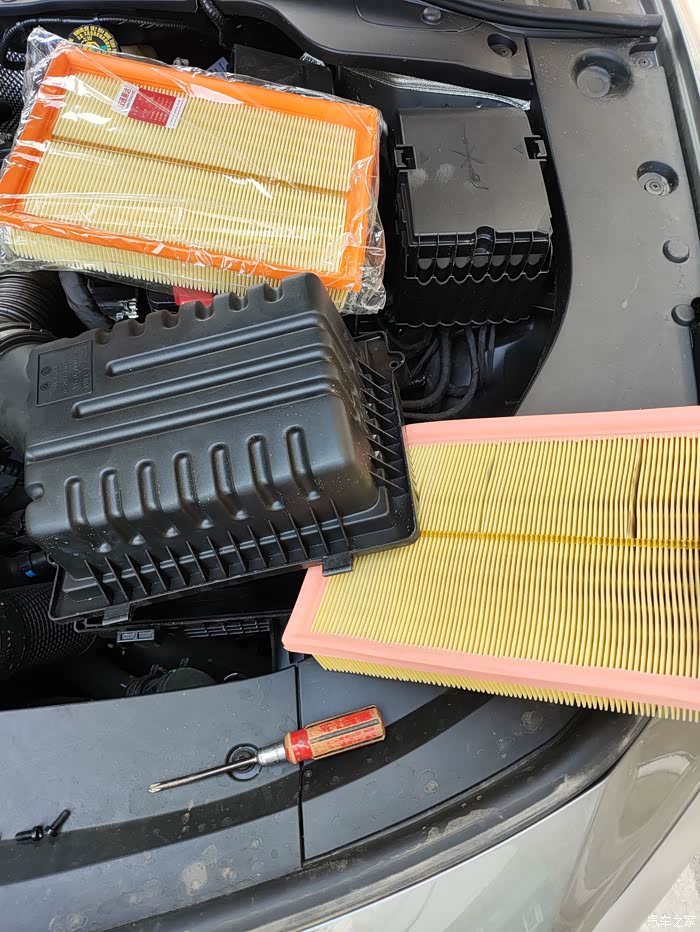

更换空气滤芯是汽车日常保养中较为简单的项目,掌握方法后可以自己动手完成。以下是我的艾瑞泽8更换空气空调滤芯的详细步骤:
1:先把车停在较为空旷的位置,最好周边没有灰尘的地方

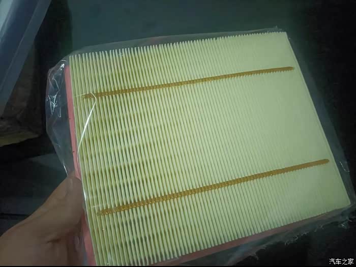

1. 准备工具:十字螺丝刀、新的空气滤芯(型号需匹配艾瑞泽8)

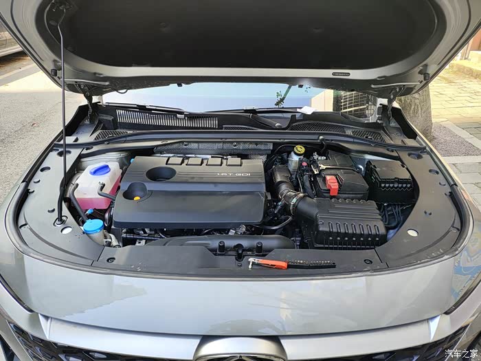

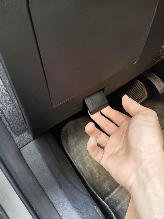

2. 打开发动机舱盖,主驾驶下方黑色方块

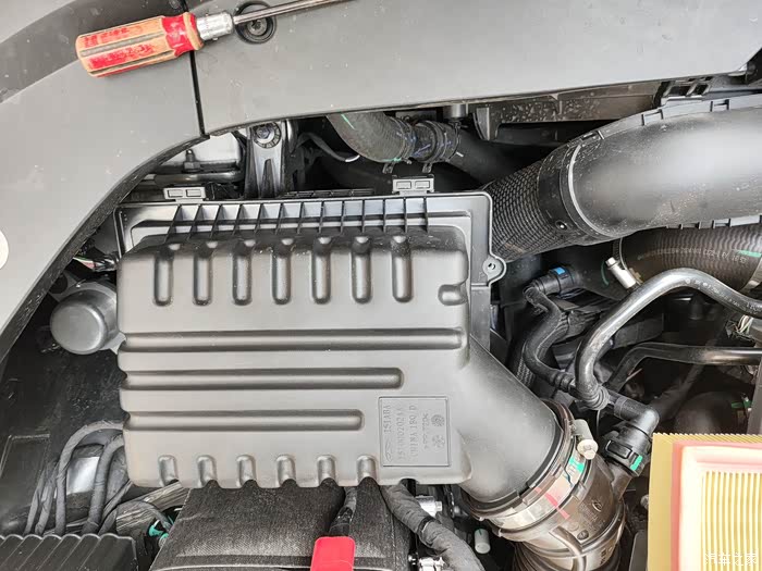

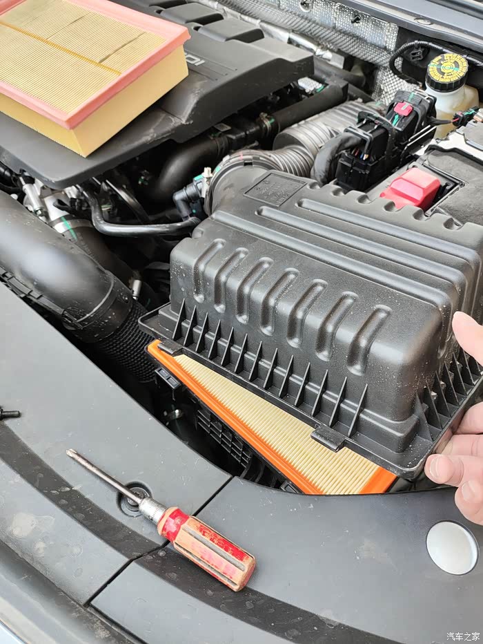

3找到空气滤清器盒(位于发动机左侧的黑色方盒)

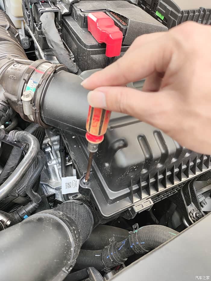

4. 用螺丝刀松开滤清器盒四周的固定螺丝(注意保管好螺丝)
5.打开上盖后取出旧滤芯,注意安装方向标记
6. 清理滤清器盒内部灰尘和杂物
7. 放入新滤芯,确保边缘完全密封
8.装回上盖并拧紧所有螺丝
