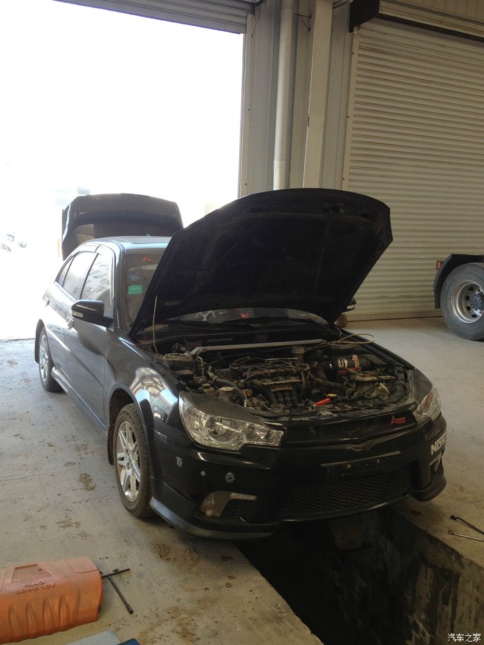

先来一个前撅后翘,这是我们公司的车间,幸亏有地沟,让我弄车十分方便

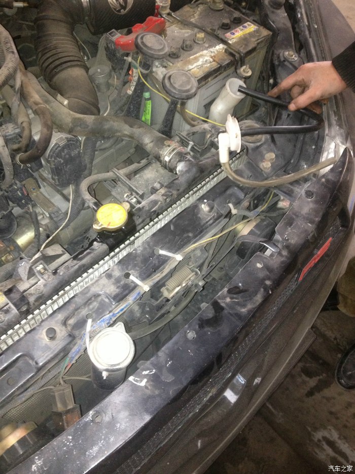

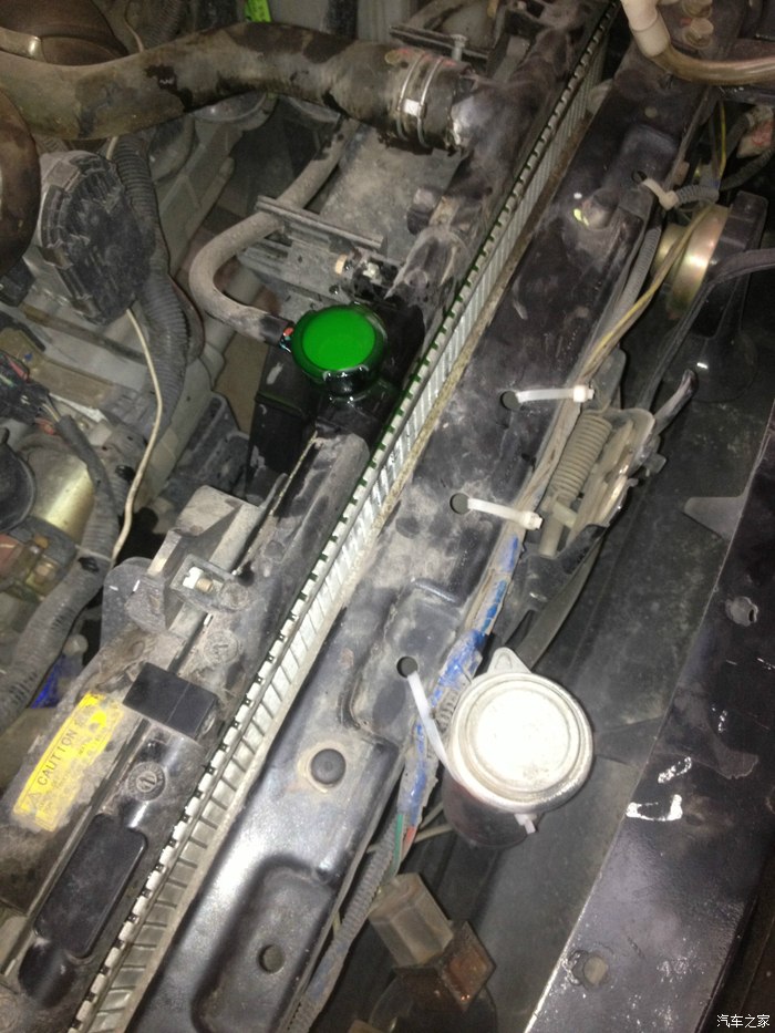

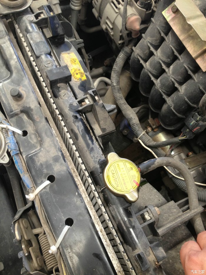

打开水箱盖,防冻液不缺,防冻液是甜的,好奇心强的朋友可以试试。

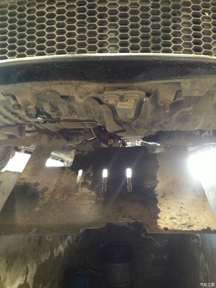

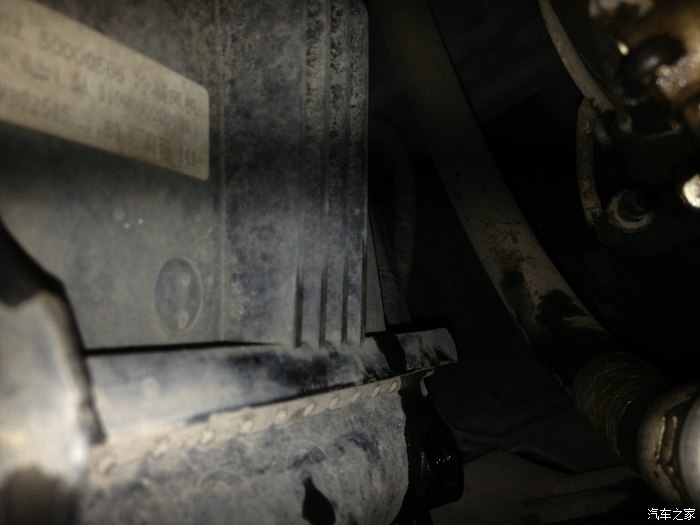

打开水箱放水堵,在水箱的右下角

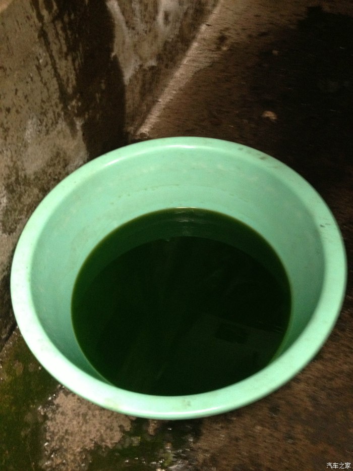

这是放出来的防冻液,不知道是不是蓝盆子的原因,看上去有点黑。

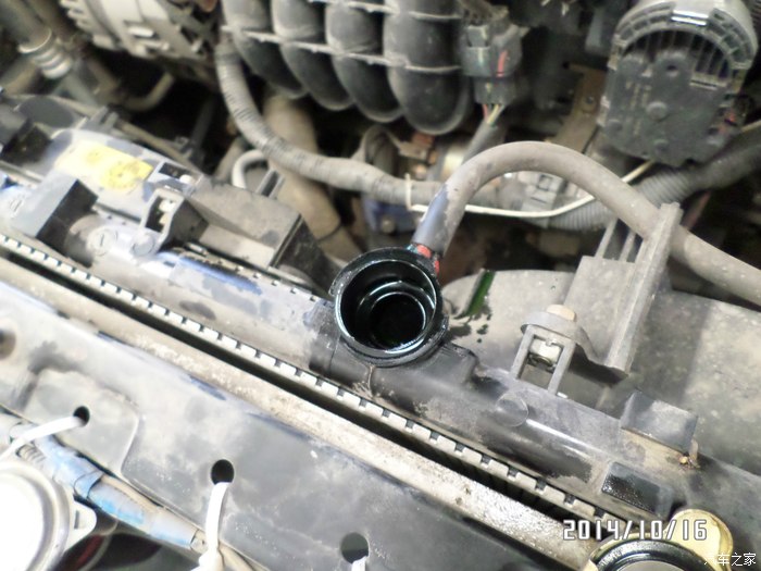

不知道怎么回事,用手机照相,一个手挨着车,手机就会关机,是不是有静电的原因,只能用相机接着照。空空的水箱口,防冻液放的已经差不多了。

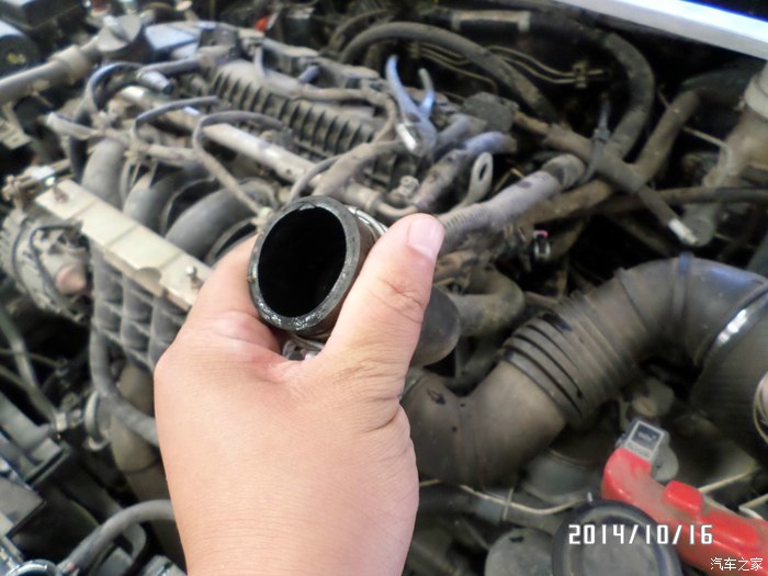

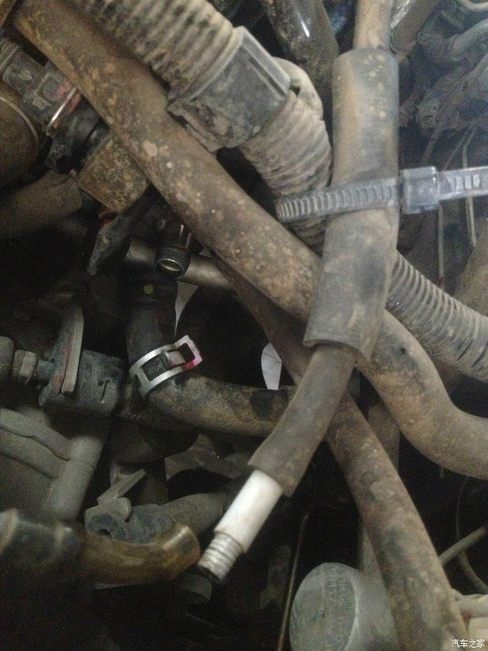

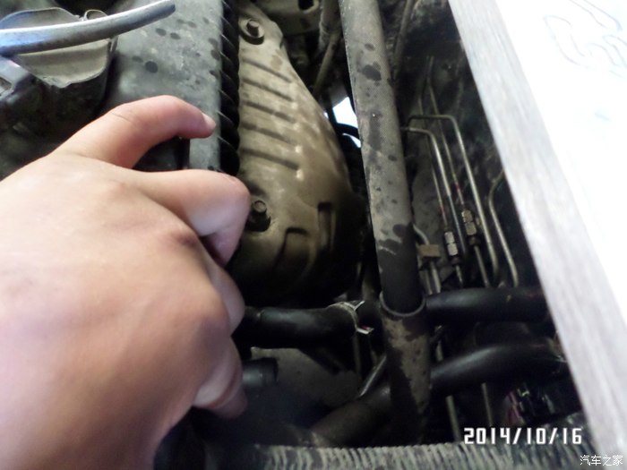

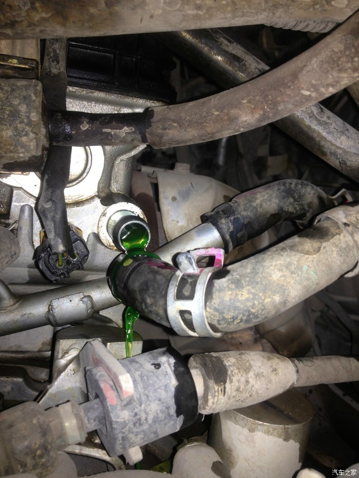

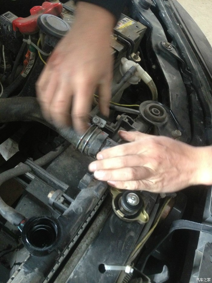

把发动机进水管打开,等暖风水箱水管拧开以后,从这里吹气,把暖风水箱的残留防冻液吹出来,我是用嘴吹的,真甜
暖风水管(应该是回水管吧,我也不专业,不要见笑啊)这个是必须拧开的,不然旧防冻液放不清楚,
吹几下就差不多吹干净了,

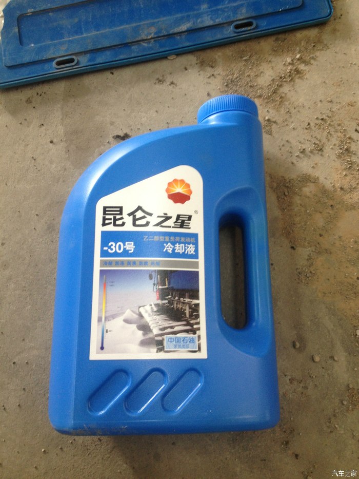

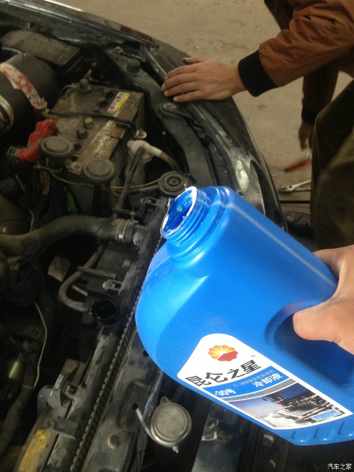

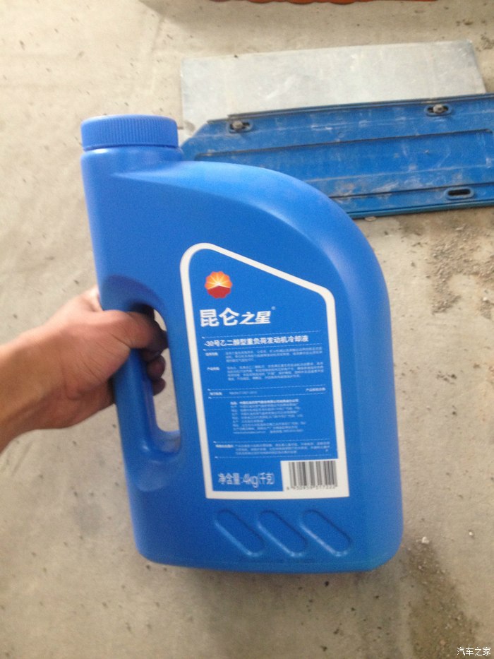

从朋友那拿的防冻液,40块钱,我也不知道质量咋样,凑合用吧,不是假的就行
先把发动机进水管拧好,暖风水管不要拧,要不加防冻液会憋住气,不好加
把暖风水箱的进水管和出水管都拧开了,我觉得也就自己弄这么细心,外面修理厂都是凑合事

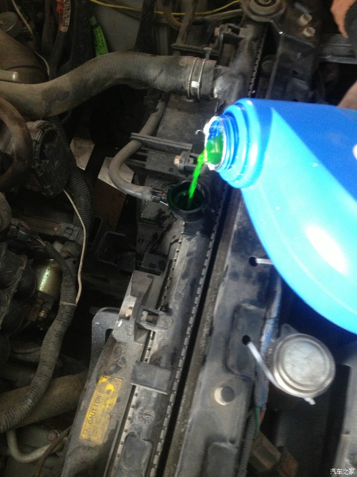

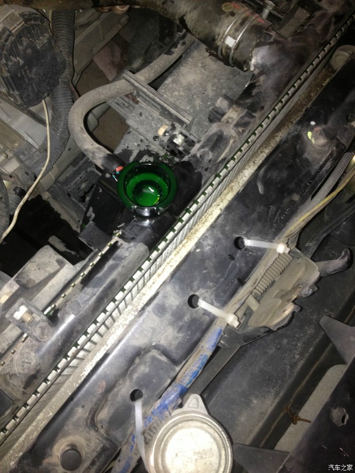

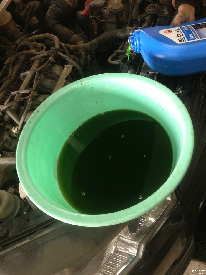

开始加防冻液,
颜色很好看,海之蓝
和放出来的旧防冻液对比,明显清凉很多。

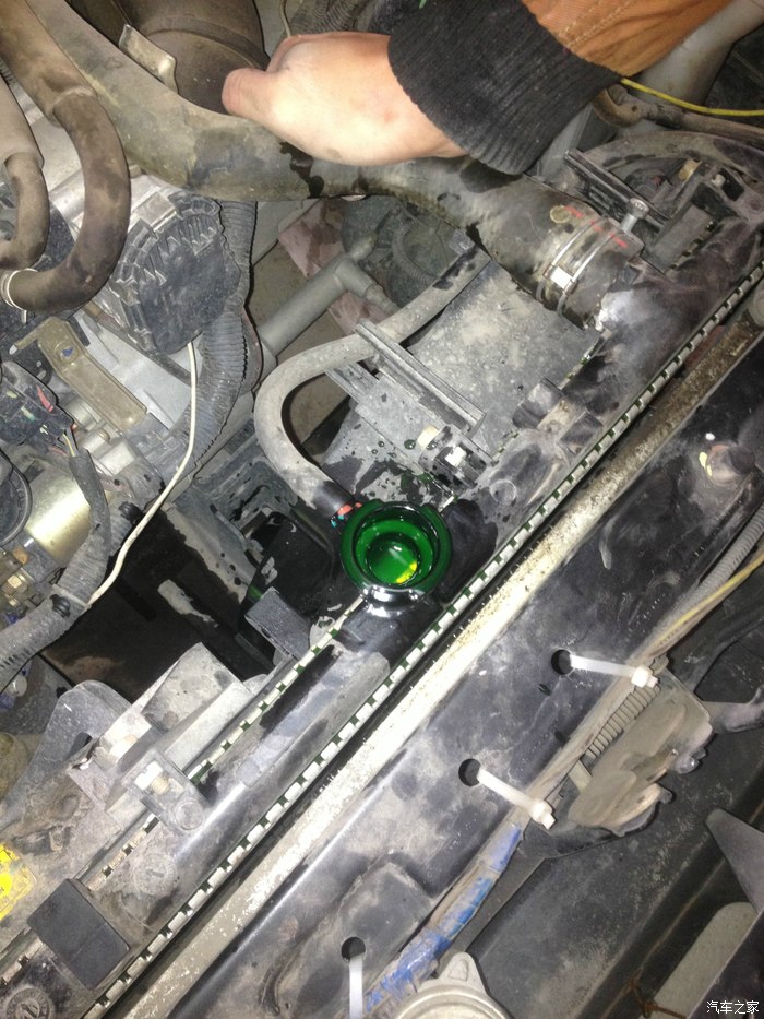

这边已经流出防冻液了,马上把暖风水箱水管拧好。
然后着车,让防冻液开始循环,(我也不知道我这这样做对不对,慢慢弄吧)
液面下去了,继续慢慢加。
加好防冻液,拧好水箱盖

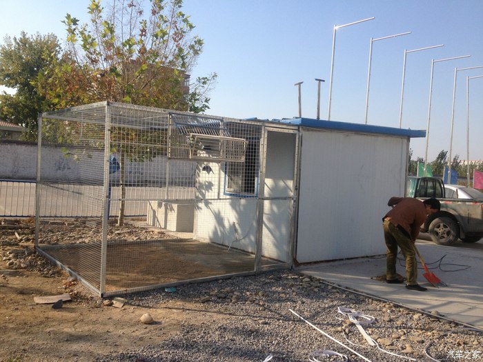

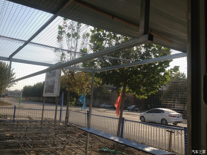

最后再给大家看看我们这几天做的鸽子窝,彩钢房是本来就有的,铁笼子是自己焊的,弄了两天,累死;;;;
