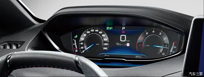

2、仪表和中控会自动出现特定信息。4008全系使用12.3吋彩色全液晶仪表盘,1280x480 TFT显示屏,关键指示灯采用独立LED指示,5种显示模式可选:传统、导航、简易、驾驶和自定义。随着车辆行驶环境的变化会给驾驶者带来酷炫的视觉感受。特别是在导航设定了目的情况下,液晶仪表在每个关键路口,都会给你惊喜。中控8吋屏幕完美地设置在中央通风装置的上方,面向驾驶员,与仪表板同高,真正实现了无需低头即可快速阅读。中控屏使用了与智能手机类似的电容技术,支持多点触控。如果长时间没有在第二页面进行操作,第一页会自动显示。且为了安全考虑,当车辆行驶时,部分功能被自动屏蔽掉。比如,行车时不允许看视频。液晶仪表盘和中控屏,取巧实现了某些豪车才有的抬头显示。

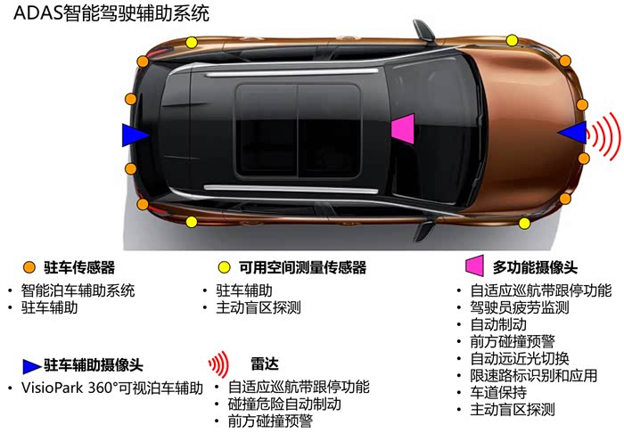

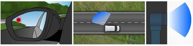

3、盲区探测。盲区探测是智能教师辅助系统(ADAS)的一部分,在车子的外观能看到雷达、摄像头和传感器如图。Gt版出厂就有12个泊车探头和3个摄像头,还有一个前方可以探测150米远的大雷达。在后续的分段内容中,会介绍到各自的作用。
只有gt版才有图中的所有硬件。
4、空间传感器位于车的4个角落,能传回驾驶员盲区的信息到外后视镜的一个角落-如果有障碍,外后视镜上边角落亮灯。外后视镜的橙色灯在被超车时立即点亮;慢速超越其他车辆时,延迟一秒钟点亮。
5、主动盲区探测系统。在打开转向指示灯横向穿越车道线,系统在车辆盲区内监测到另外的车辆时,除了相应的外后视镜上的盲区探测指示灯常亮外,系统还会纠正车辆轨迹并让车轮以15°的夹角回拨以避免碰撞危险的发生。

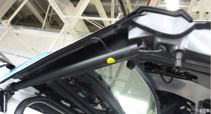

14、尾门防夹。尾门可以通过电尾撑杆自动关闭,这个撑杆来自德国博泽。当尾门关闭或者展开的过程中,遇到一定大小阻力时,尾门会向反方向旋转一定角度。其防夹功能不仅仅尾门最下沿儿可以感触到阻力激发,在门侧面的三角感应胶条(顺着撑杆贴在尾门边上)更是给力。当尾门的关闭过程中,按扁两个侧面感应胶条的任意个地方,都会激发尾门关门动作停止。
侧面感应胶条横断面是三角形,一端接有感应传导电线。

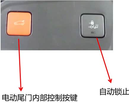

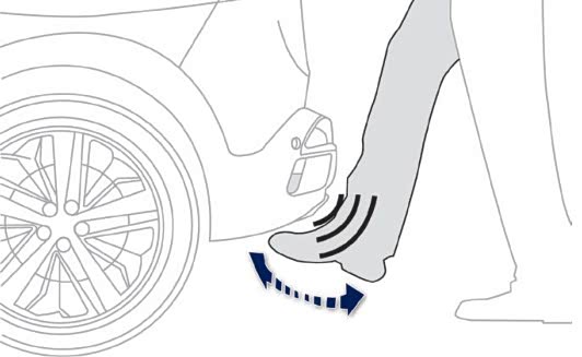

15、尾门智能锁车。车子熄火后,驾驶员携带钥匙在车尾部时,可以用三种方式锁车。按遥控钥匙、按尾门牌照上方最右边的按键和脚踢关闭尾门并后续锁车动作。
打开尾门后,能看到尾门边上的这两个键,右边黑色的按键就是管智能关门的后续锁车的。按下这个键以后,键会亮起绿色灯,然后,脚踢感应会在关闭尾门后,后续锁车的动作。此项功能的前提是尾门电控和脚踢感应功能在中控中设置为开。在实践中,脚踢开门成功率比脚踢关门成功率更高,但这个功能实在是给力。当手捧一箱水果或者两手都拎着购物袋的情况下,十分潇洒。这个功能只能关闭尾门和给车上锁,但不能自动升玻璃,感觉是缺憾。
踢的速度有要求,脚切割感应磁力线需要迅速。

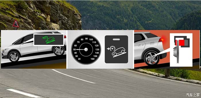

41、陡坡缓降。车速低于20,坡度大于5%,N、D、R档位时,均可使用。车速高于70公里或者自适应巡航时,此功能自动关闭。系统运行时,制动灯也会自动点亮。当系统启用时,自主紧急制动系统自动关闭。这个功能用于“陡坡”不是“长坡”。
油门和刹车都是电脑自动控制,驾驶员就负责扶好方向盘,脚放在刹车那里准备紧急刹车即可。

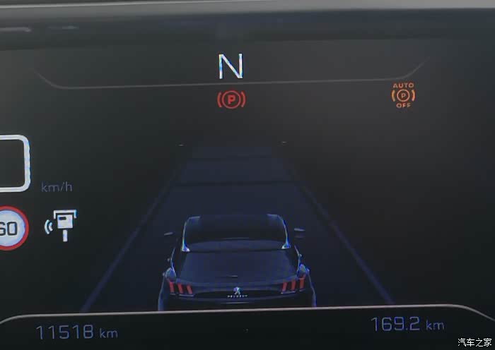

43、电子驻车制动自动启用。电子卡钳,作用于后制动器上。默认情况熄火后,档位自动变为P,电子手刹自动刹紧。当电子手刹处于刹紧状态时,如果是前进或者后退档,踩油门,手刹会自动解开。本车的电子手刹功能比auto hold略少。
如果想要熄火后,被拖车拖走本车,可以设定取消熄火后自动上手刹的功能。

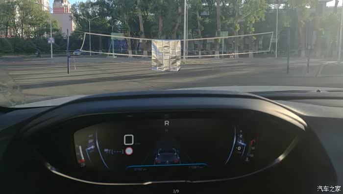

54、自主紧急制动系统。尽管手册中有描述在一定的速度下,能监测到同向的静止车辆,但在实践中,还是对动态的行人或者车监测效果更好。前方碰撞预警功能在车辆即将发生碰撞危险时警告驾驶员实施制动,从而提高了乘员安全性。这个功能通过第三代雷达(RADAR G3)和第二代多功能摄像头(CVM Ⅱ)共同作用探测距离并发出警告,东风标致首次应用在东风标致4008车型上。可惜,厂家给出的宣传太少了。我自己在马路上撞击过立着的大铁皮、在排球场撞击过大布帘子、把锡箔帘子挂在排球网上冲击、开车冲向体育馆的墙壁、把大铁皮悬挂在排球网上去冲击,均告主动制动失败。
只展示一个图片,其余的不成功图片略过!厂家的宣传太差了,心中颇为不满!
多次验证以后,才知道,这个自主紧急制动系统对静止的物体反应不够灵敏,对于动态的前车或者人更敏感。开车一年半以来,已经有好几次提示小心驾驶,且出现过帮助制动的操作了。4008的自主紧急制动系统不是直接给你一脚刹车把车刹死,而是施加制动给驾驶员一个制动帮助,使得驾驶员更容易控制车辆。

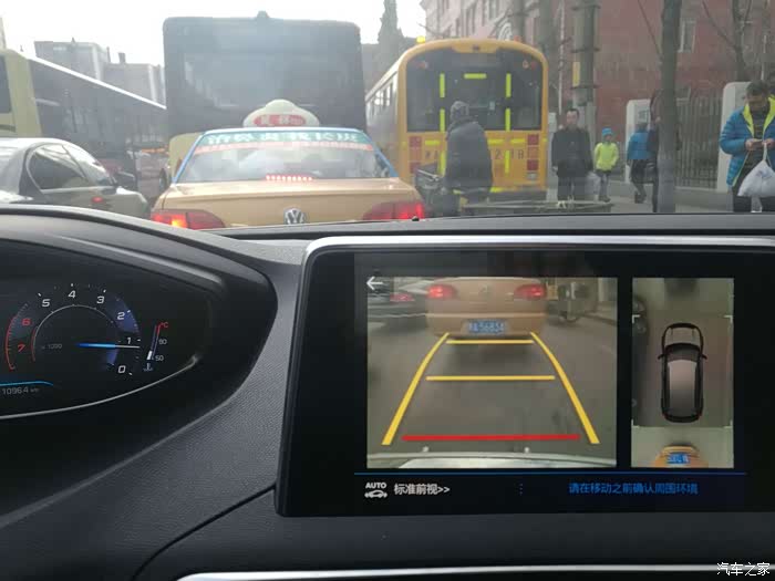

58、全景泊车辅助。我理解“泊车”就是慢速溜达车,把车停在合适位置的意思,但夫人时常把4008gt的这个功能,用在拥堵的路段上。利用前后的两个摄像头,显示前方或者后方,甚至空中俯视图的影像。当障碍物距离本车较近时,图像还能自动放大,这个功能十分给力。全景俯视图是法国工程师极大的脑洞作品。当车向前走时,车头前左右的图像都是前边摄像头的,后方的图像是尾部摄像头的。当车向后走时,车头后左右的图像都是后边摄像头的,车头前方的图像是前部摄像头的。因为是合成的图像,两侧的图像会有时差,但在实践中,此功能足够给力!
前两个很给力,180°前视图需要多习惯才能看懂。

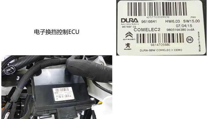

泊车雷达ECU,看着是电庄的产品,又是日货?

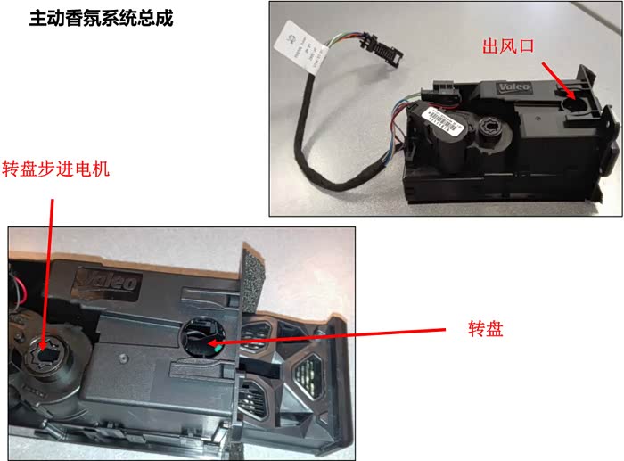

64、香氛系统。车子能识别7种香料,且会根据不同的唯我座舱风格,自动调整气味和风量。
据说香珠不很耐用,也有车友自己更换过香珠。

66、中控下的尾箱开启按钮、运动档按钮、启动按钮、后视镜拉钮等等。这几个看着不是智能的,却有许多设计智慧。尾门车内开关,必须连续按两次才能打开尾门,有效防止了误触开门。运动档键就在平面上,长按才能进入运动档,也是有效防止了误触切换;启动按钮短按和不同时刻的长按也有不同的作用;外后视镜的按钮,折叠和展开镜子都是“拉”的动作,而没有“推”的动作,直接防止了行驶中误触折叠外后视镜。
据车友说,这个开关旁边的按钮,也可以改为开关,用于自己开发的功能。

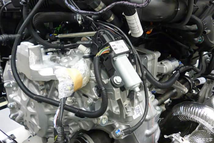

68、自动变速箱。神奇的组合,得到了自动换挡的结果。德国采埃孚(zf)换挡逻辑机构+日本爱信的变速箱,在法国ecu的作用下工作。
就这个是日本和德国产品的组合?
法国的ECU控制着德国和日本的零件,厉害了。

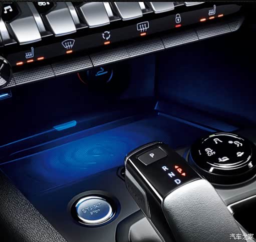

70、 无线充电功能。4008只需将兼容手机放在Qi标志的上面,通过感应完成充电。是psa首次把这个功能用到车上。我没有可以无线充电的手机,只好用我的手机验证车子能识别出我的手机放到了那里,充电指示灯闪一下就灭掉了。用同事的三星手机验证,可以直接就给手机充电了。
这里的灯光,不属于氛围灯系列,但营造了很好的氛围。

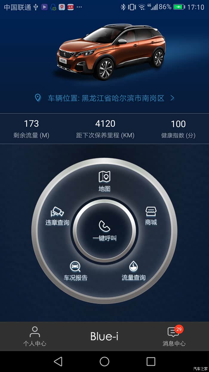

74、Blue-i。是初期的互联网网联汽车功能,有流量商城、新闻、股票、城市生活、离车导航、通知中心、天气、在线广播等功能。但这些功能就像是windows系统全面超越了dos操作系统一样,手机时代的互联网功能全面超越了这个车载blue-i。下载手机blue-i的app,也只有车辆定位功能比较好用。但我的车已经有另外两种更好的定位方式了,一个是华为手机的智能情景能定位车辆,另一个是我自己安装了云镜,不但能定位车辆位置,还能监看行车轨迹和远程手机看到车辆内摄像头的实时图像。欧版3008可以让车使用外部wifi,但国产4008只允许车提供wifi给乘客。每月200M的流量,实在是不敢恭维!如果车辆能使用车主自己提供的外部网络,替代必须购买的blue-i流量,这个blue-i可能会有活路。
点击“地图”就能查看车停的位置。那29个信息也暴露了我平时手机不上blue-i。

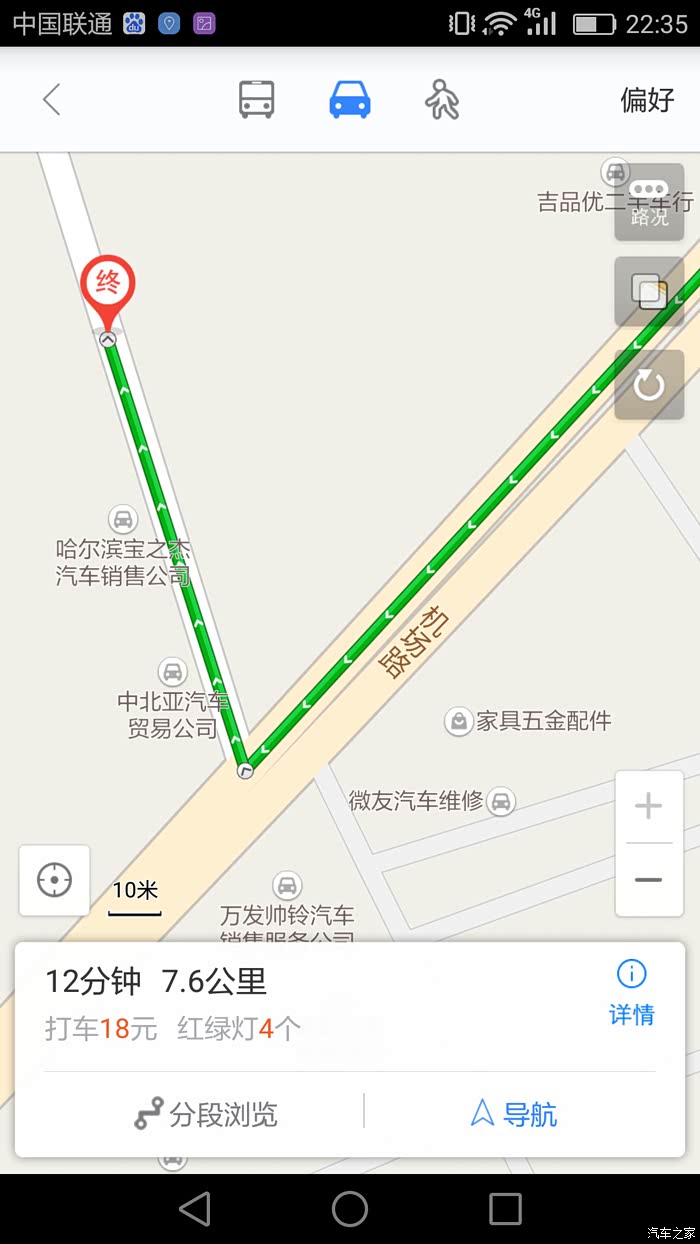

这个是我的云镜寻迹功能查询的车行踪迹,blue-i需要提高呀!

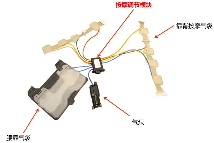

75、座椅按摩。我的车没有选装按摩功能,但这个按摩功能也可以随着“唯我座舱”选项,自动调整力度和时间。

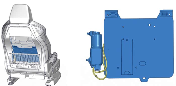

气动腰靠。
气动按摩。

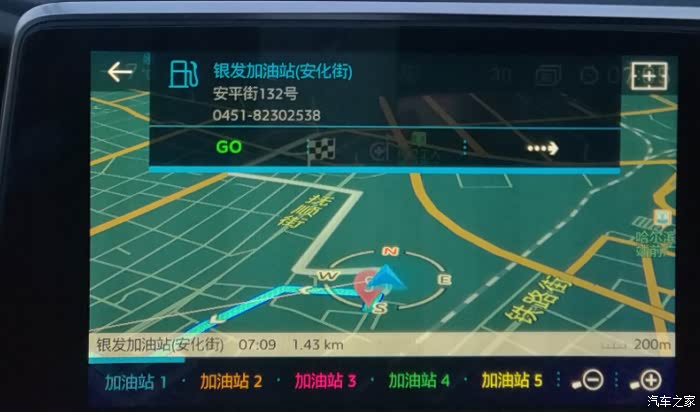

77、低油量或者故障自动导航到加油站或4s店。我的车出厂时没有这个功能,后来升级了NAC固件,增加了这个导航功能。当油箱亮红灯时(油量过少),会出现导航界面,自动列出车辆最近的5个加油站,点击加油站会自动导航到指定的加油站。当车辆出现故障,特别是server故障提示,会在中控闪烁新短消息,且自动出现本地所有的4s店,点击后就导航到4s店。

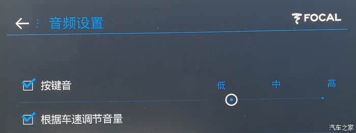

78、随车速调节音量。这个功能在音频设置中可以勾选开通与否,对声音敏感的车主加速时能感觉到音量会随着车速的变化,自动调整音量。

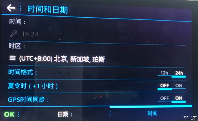

79、自动时间和日期。在设置-系统-时间里,勾选“GPS时间同步”为“ON”,则系统时间自动更新。
想要手动修改时间,需要将“”“GPS时间同步”勾选为“OFF”。
