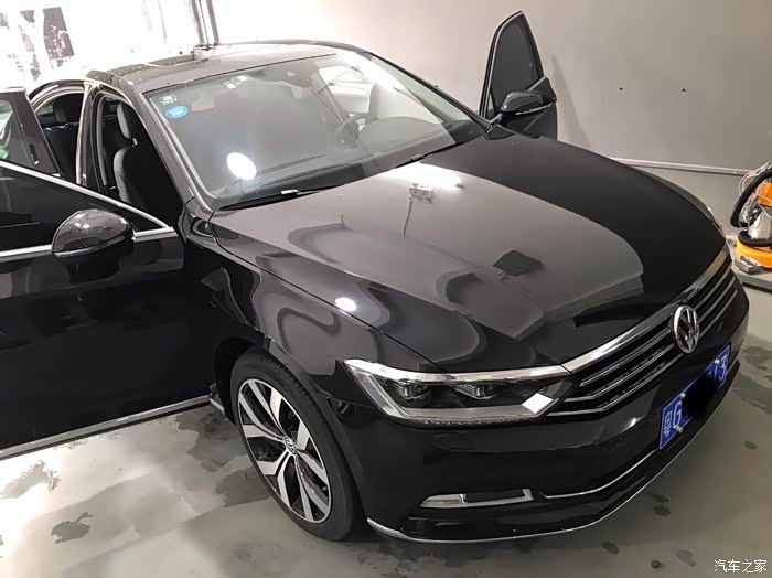

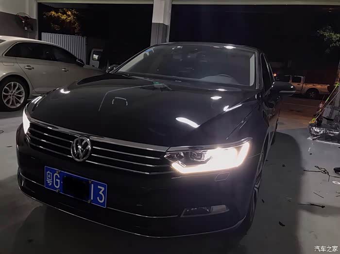

先来两张正侧照。介绍一下。黑色的外观就是霸气外露,有木有
给人一种硬的感觉。一个字 正啊

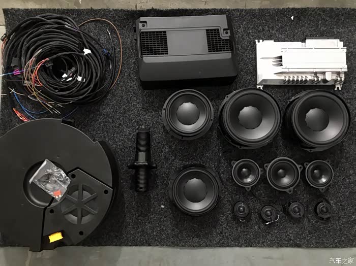

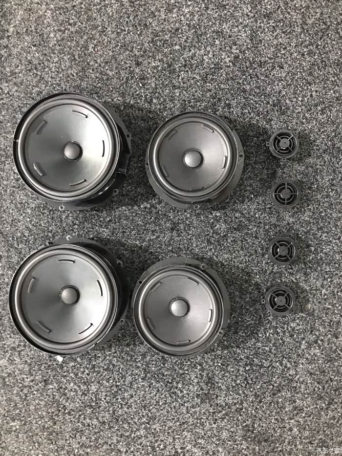

配件就是这么多。各种喇叭。一种功放。一种低音炮 没得选
来个集合吧。黑悠悠的,就是性感

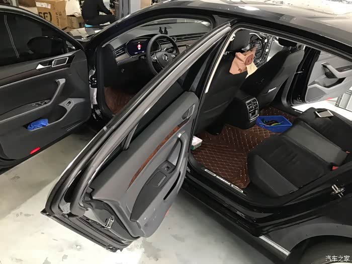

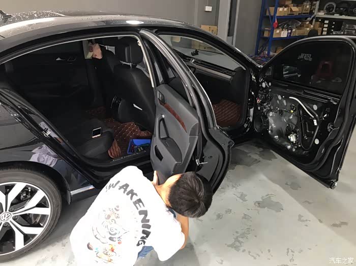

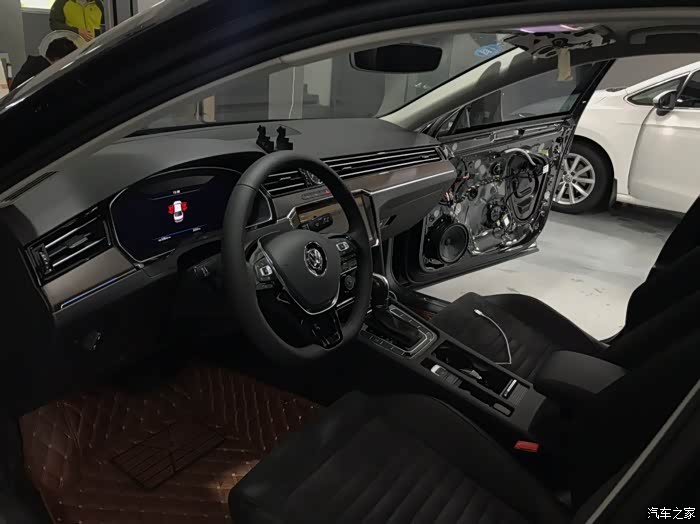

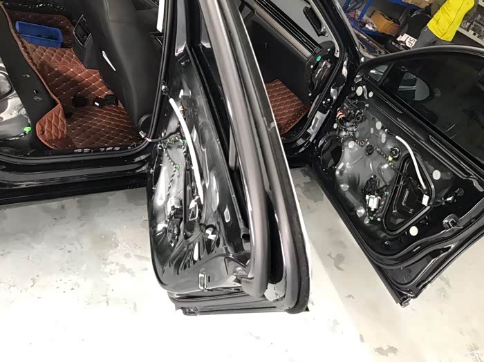

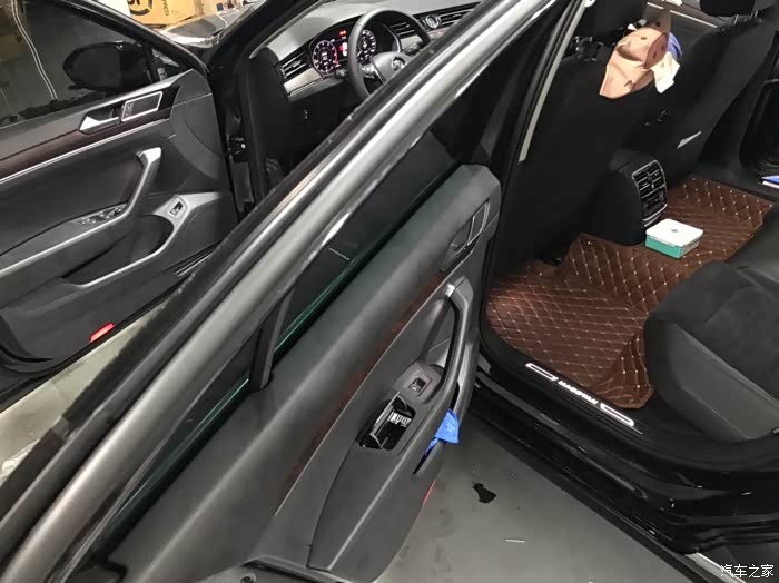

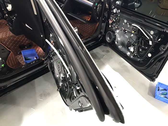

得拆四个门皮。
改哥 动手中.......
该拆的都拆的差不多了

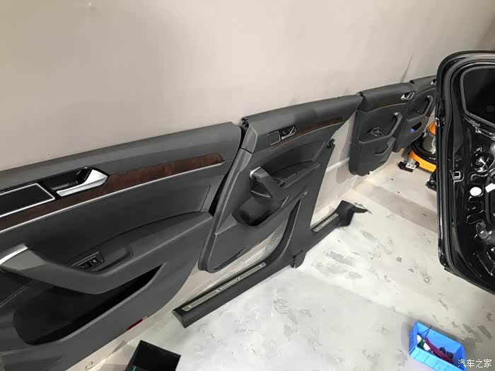

门皮拆下来 挂在墙上。摆放井然有序。整洁干净舒适大方。nice

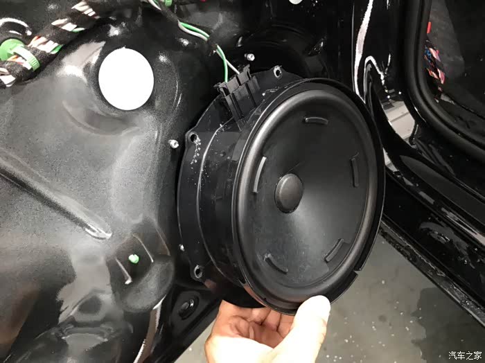

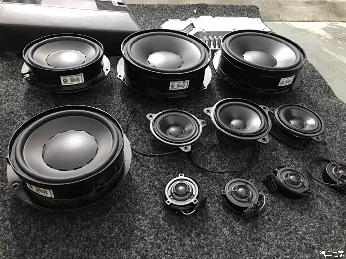

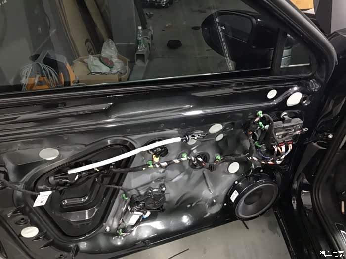

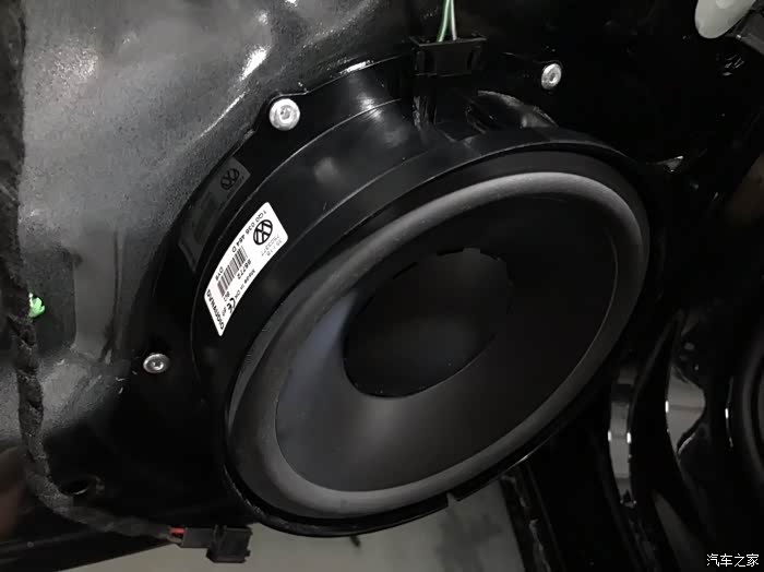

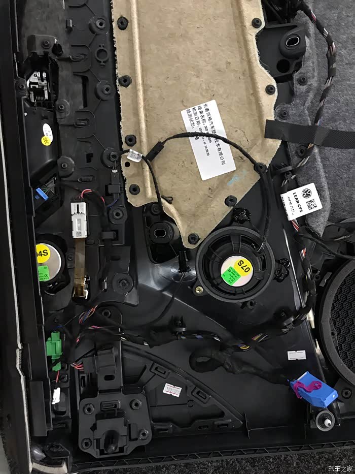

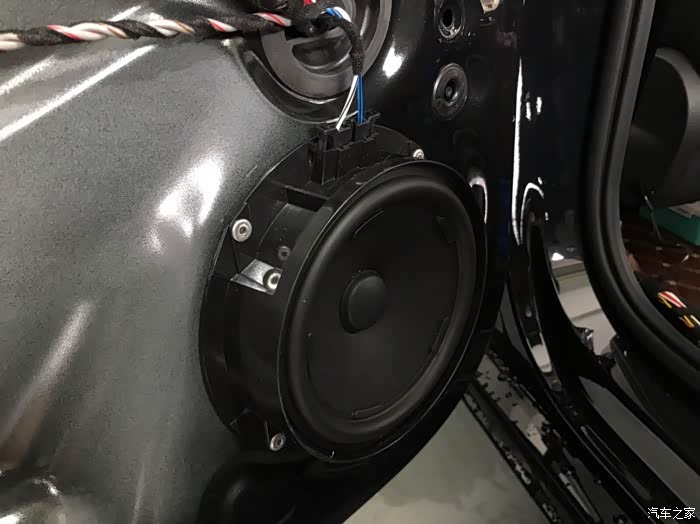

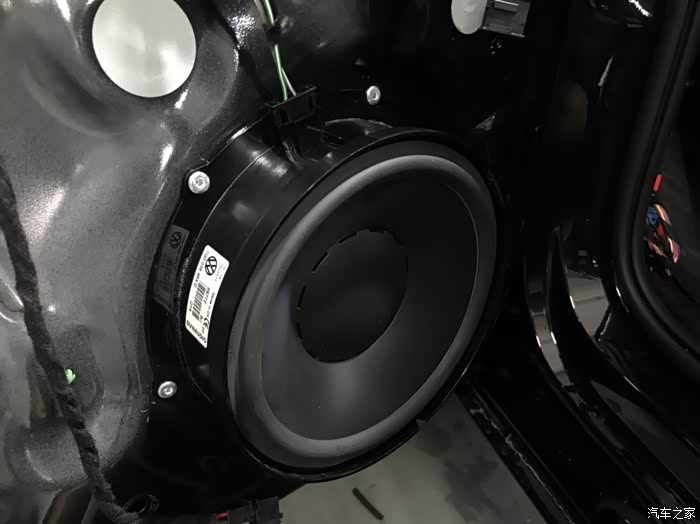

原车普通喇叭。大众在这一方面从不偏心。几个车型的喇叭都是一样的。哎........
取下原车喇叭

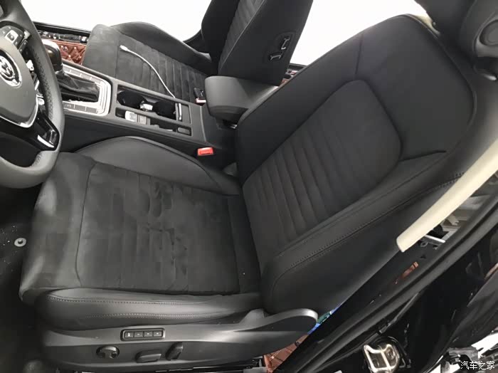

原车电动记忆座椅 副驾驶老板键都有。尊贵的B8 确实可以啦。

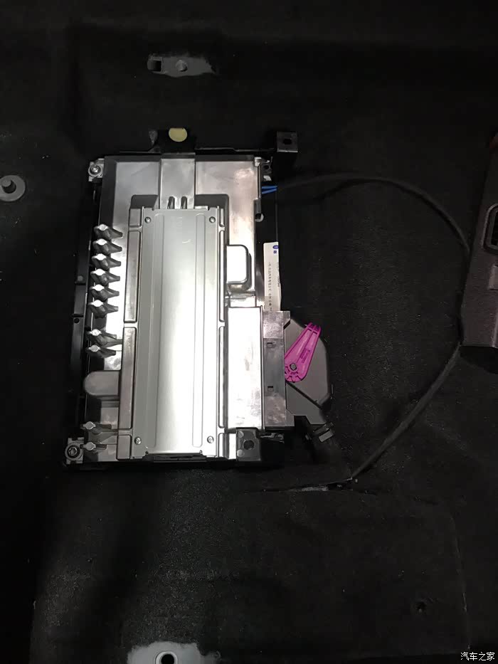

取下座椅 安置功放
取下座椅 安置功放

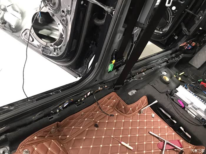

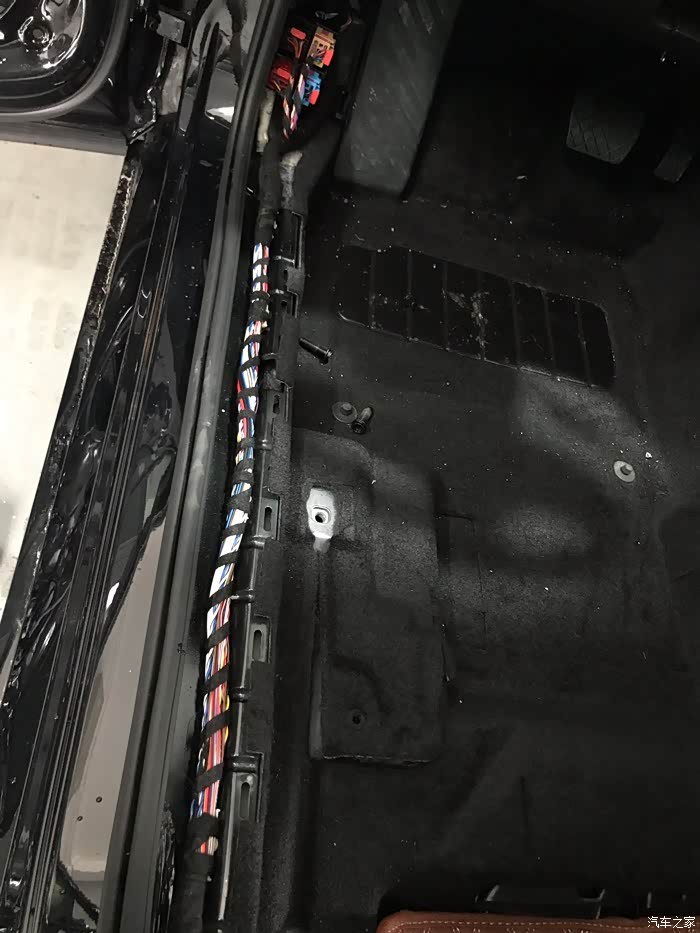

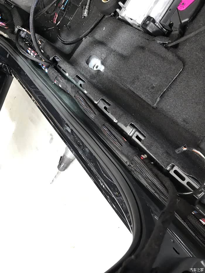

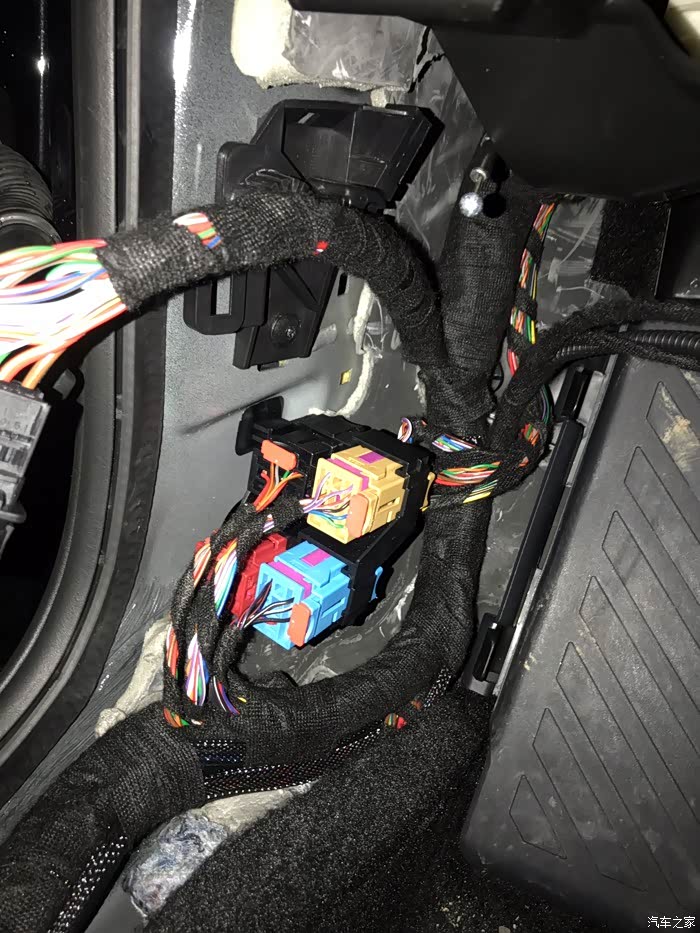

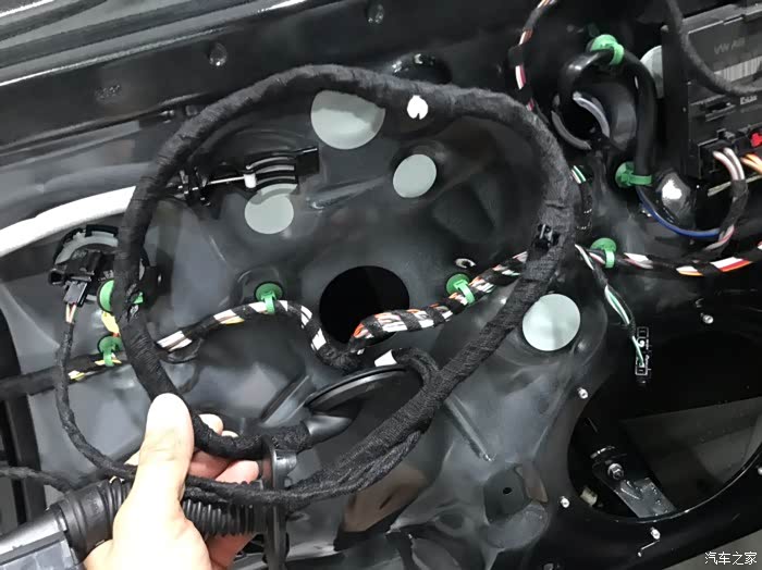

原车线路。整洁干净舒适大方。感觉很清爽。线路不乱

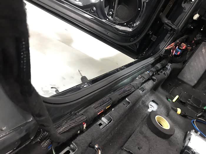

加装的线束也得跟着原车线路走。包好
第一是美观,第二就是安全。第三就是没有异响 不横拉竖跨。这很重要。

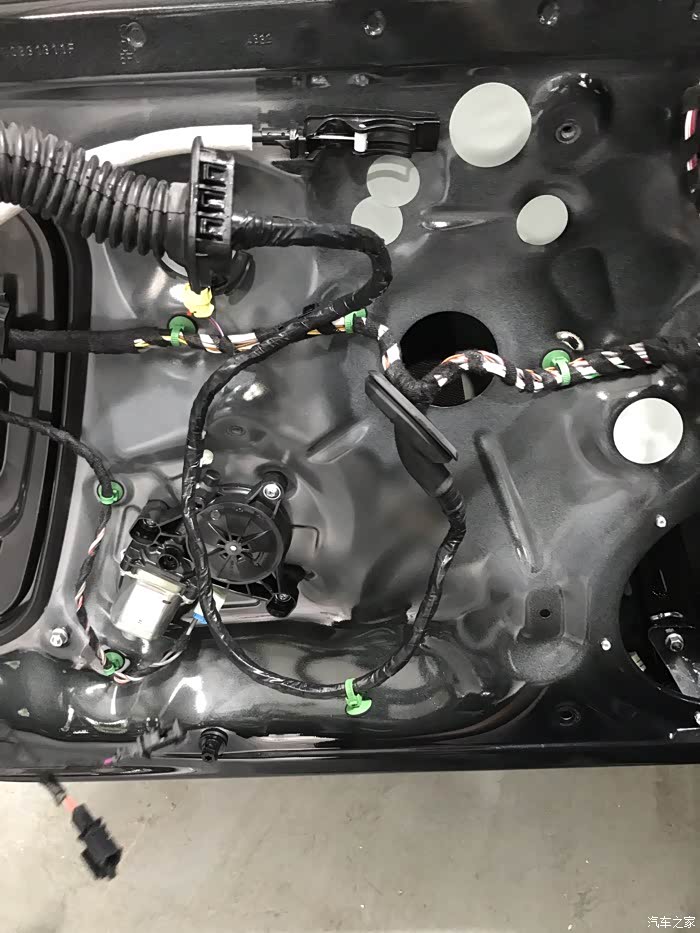

门边走线。除了线束多了之外,和原车线束没有区别。
门里门外走线。原车门里走线插头取出。
加装线束上去 包好

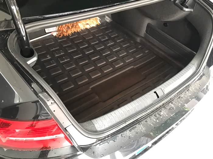

后备箱。有这个垫子确实不错。放东西的时候起到保护作用。就是液体啥的倒了。取出来洗干净就OK了。保护车辆整洁还是有必要的

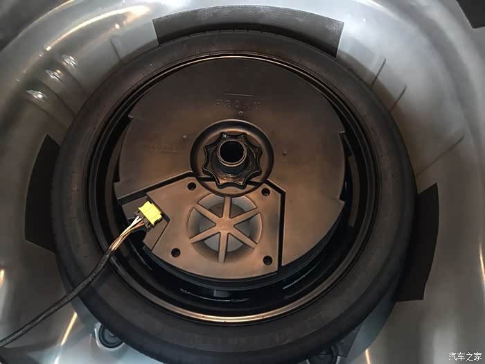

低音炮放置好 并固定??

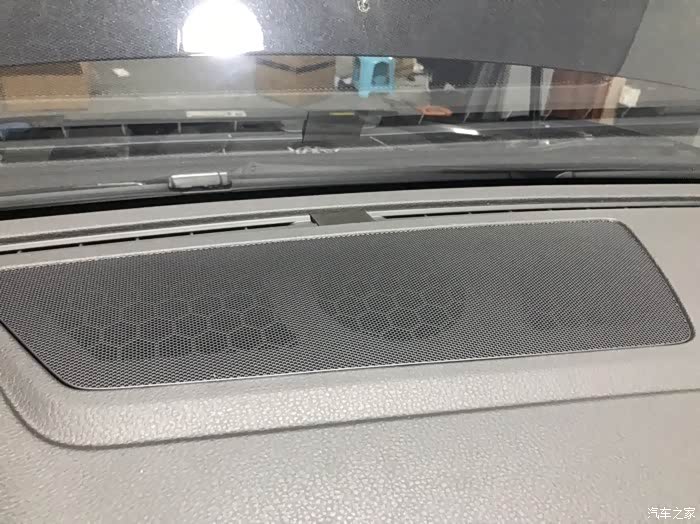

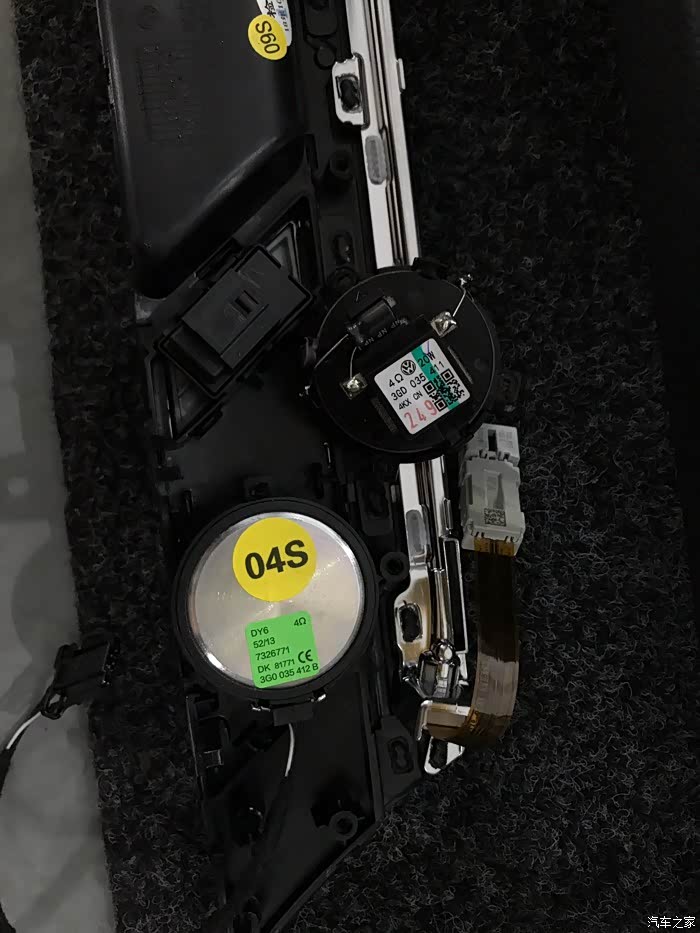

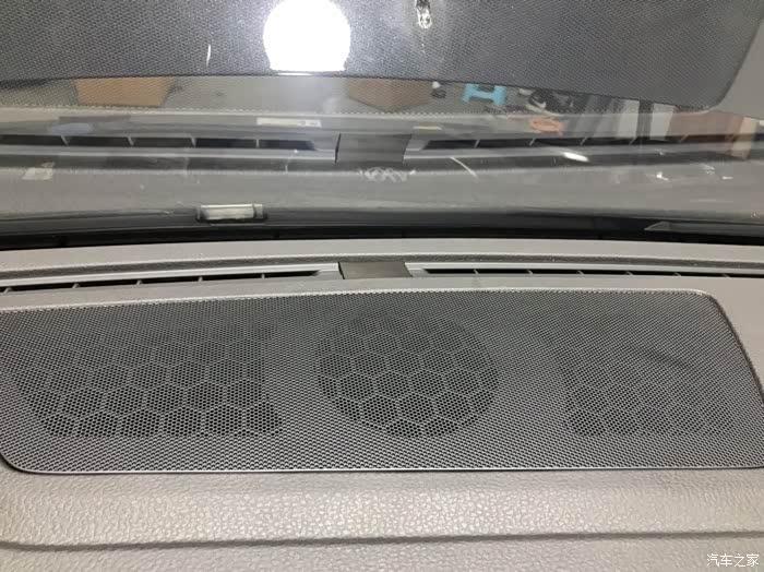

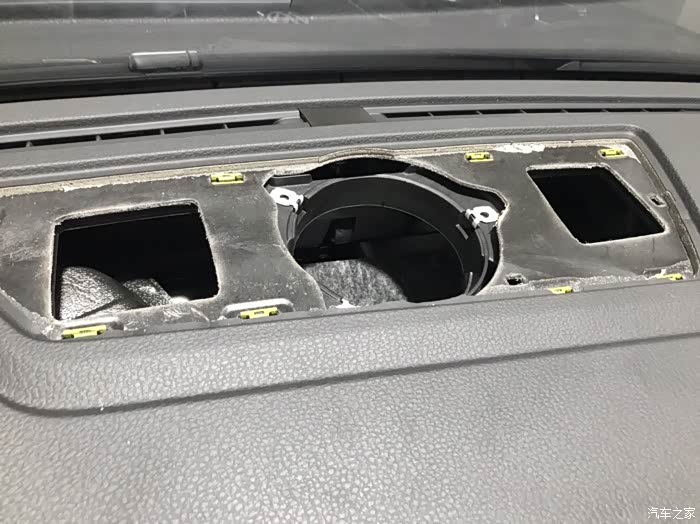

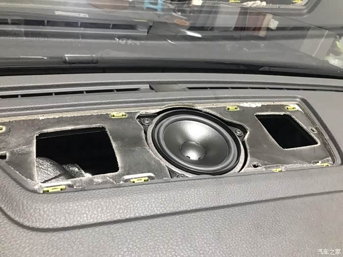

原车中置位置。
拆开。放好中置喇叭 并固定??再装好。

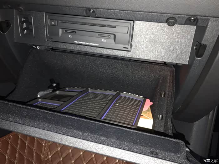

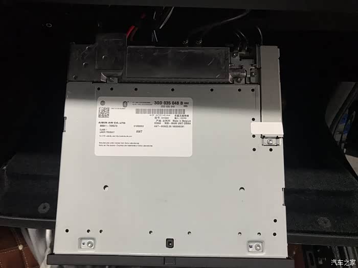

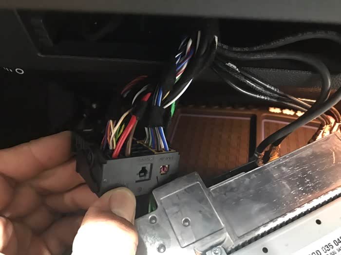

原车自带高配主机048。取出主机 走线
走好线束 采用原厂接线方式 不破线。以采用夹端子方式
线路结好并装好主机
线路结好并装好主机

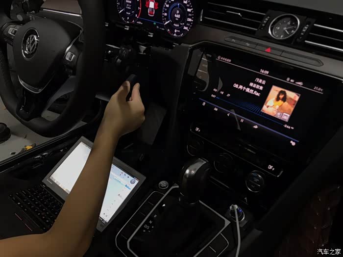

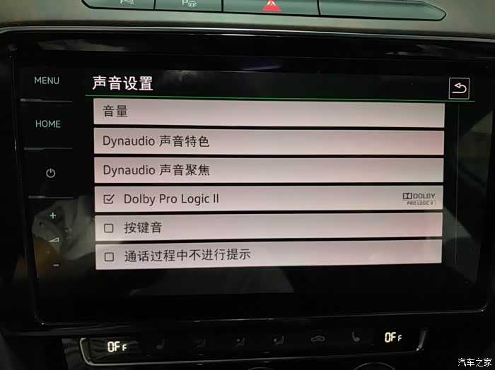

下面就是陪防盗。写丹拿参数这些,由于原车自带车道保持辅助功能和自带多色氛围灯,可以直接开通就OK了

功放固定在主驾驶下面。

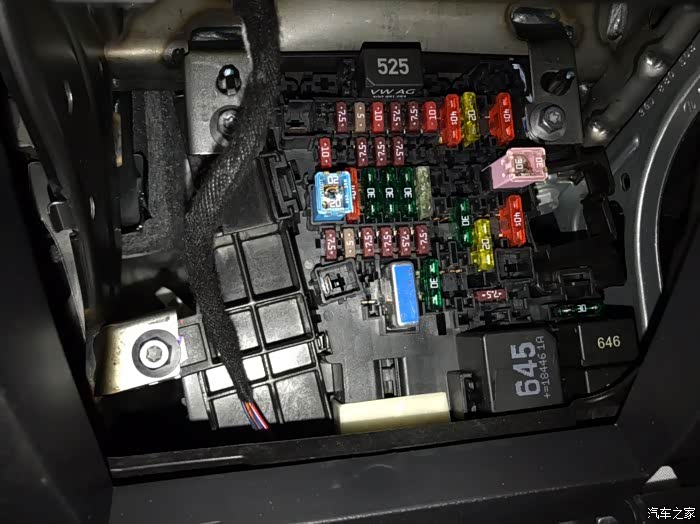

原厂接线方式。保险盘取电,保险丝保护电路。安全

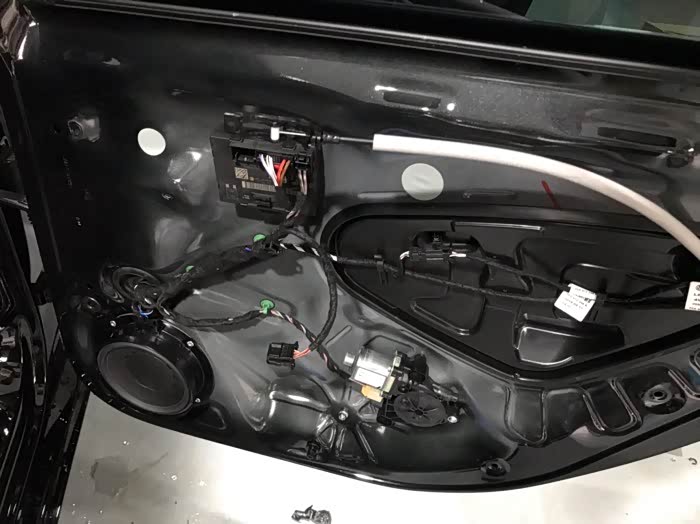

门上喇叭固定好。
门上线束 连接门皮喇叭的插头也固定好。防止异响

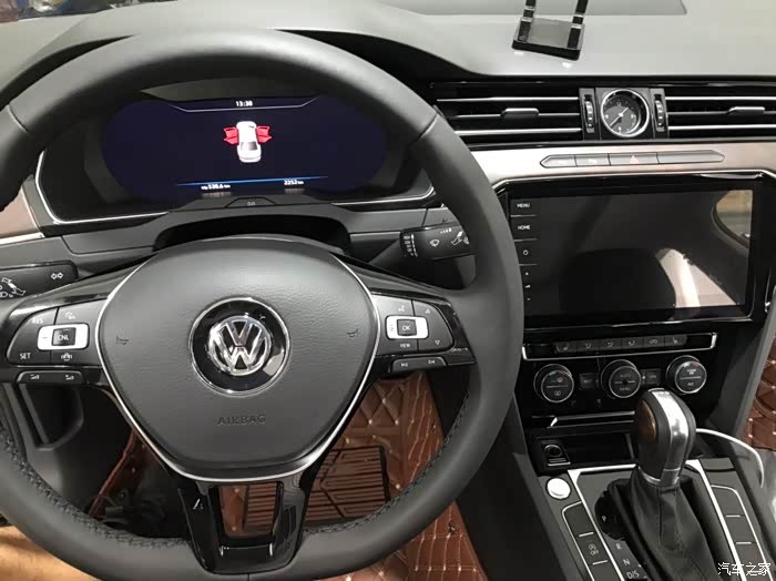

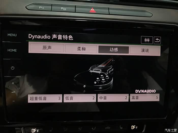

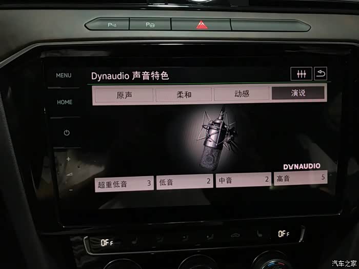

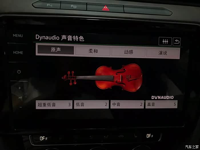

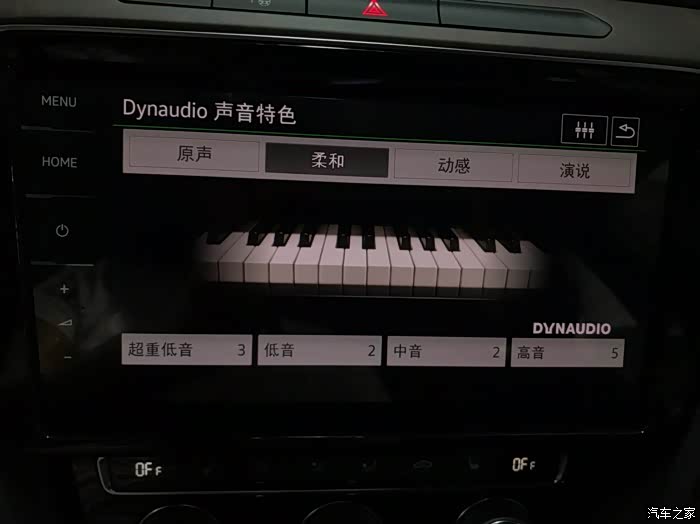

参数完成。丹拿音响效果出来了。有四种模式可选择 ,......

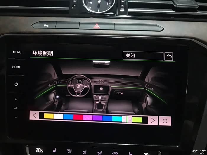

十色氛围灯也刷出来了

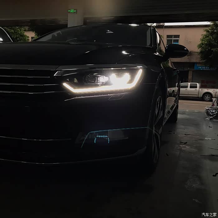

原厂高配大灯。帅气 颜值高 射程远 威力强
拆下来的原车喇叭
完美搞定。车道保持辅助系统也OK了。nice 享受一把先
