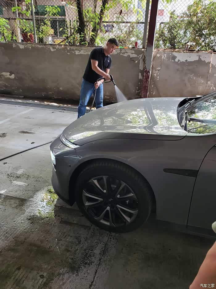

去到4S店之后,他们并不是立即就安排更换刹车片。而是先要“取证”。 服务管家说小鹏要求他们录下有刹车异响的视频,做为证据,这样才能免费更换刹车片。估计是怕有人钻空子,乱换,可以理解。
但要重现刹响异响,却发现也不是那么容易。就这一步,就差不多搞了半个小时。。
首先是他们往前车轮上洒水,然后倒车。 但发现却出奇的安静,没有尖叫声。
反复试过几次,都是如此。这个时候轮到我又尴尬了。。前些天我倒车时,都还有异响,怎么现在就不响了呢?影响诚信不说,如果不响,就无法更换,那要怎么搞?
他们几个师傅一直反复在那里测试,这时我被他们店里的自动洗车器吸引了。看到那机器大概2分钟就洗好了一部车,感觉很是不错。于是就走去洗车的那边,问了旁边的工作人员一些问题。正聊着,突然听到了熟悉的尖叫声,我心中一喜,原来师傅们终于成功地重现了刹车异响。
后来服务管家告诉我,刹车异响的前提条件是,刹车片要在还末发热,刹车片上半湿半干的情况下,才会发出尖锐的摩擦音。刚才刚喷水时,太湿了,所以不响。
太好了。问题重现,说明我没说谎,他们取证完毕,把车开进工位,准备干活。

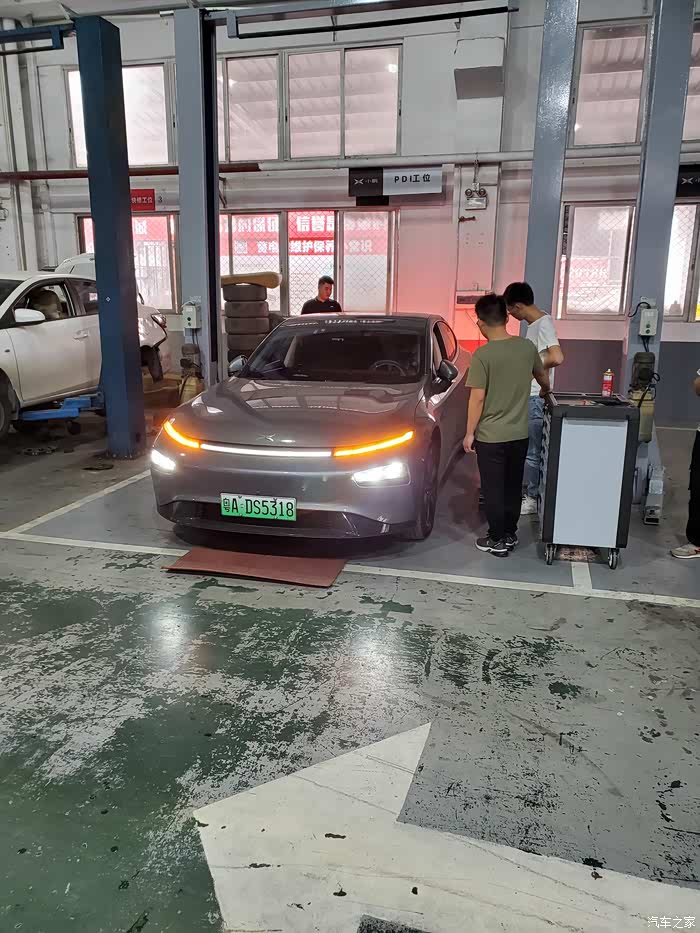

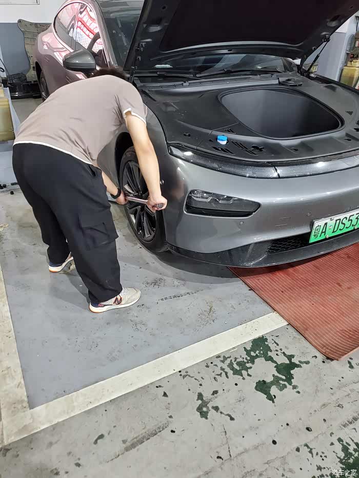

到达4S店。
往前轮洒水。把刹车片弄湿,模拟雨天情况。
倒车中。。然鹅。。一切静悄悄。。

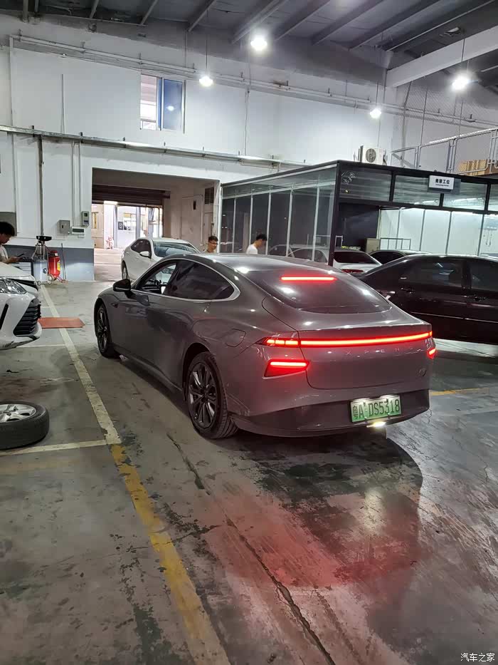

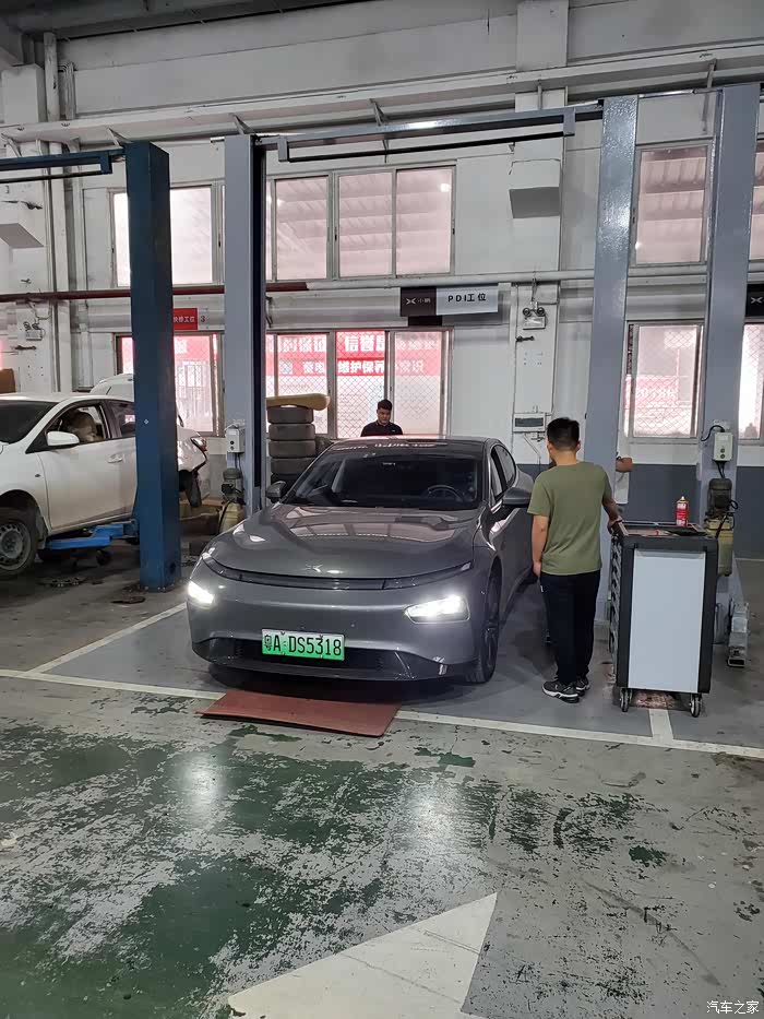

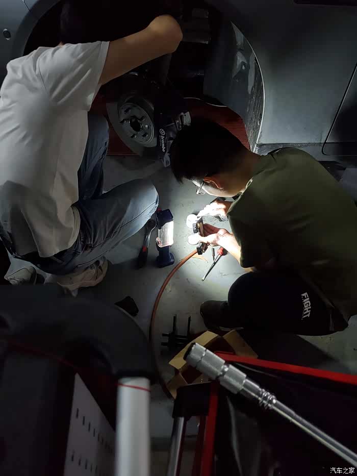

后来他们把车开进了车间,试了多次之后,尖叫声终于出来了!
取证完毕,车子进入工位。准备开始干活了。

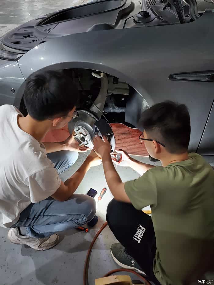

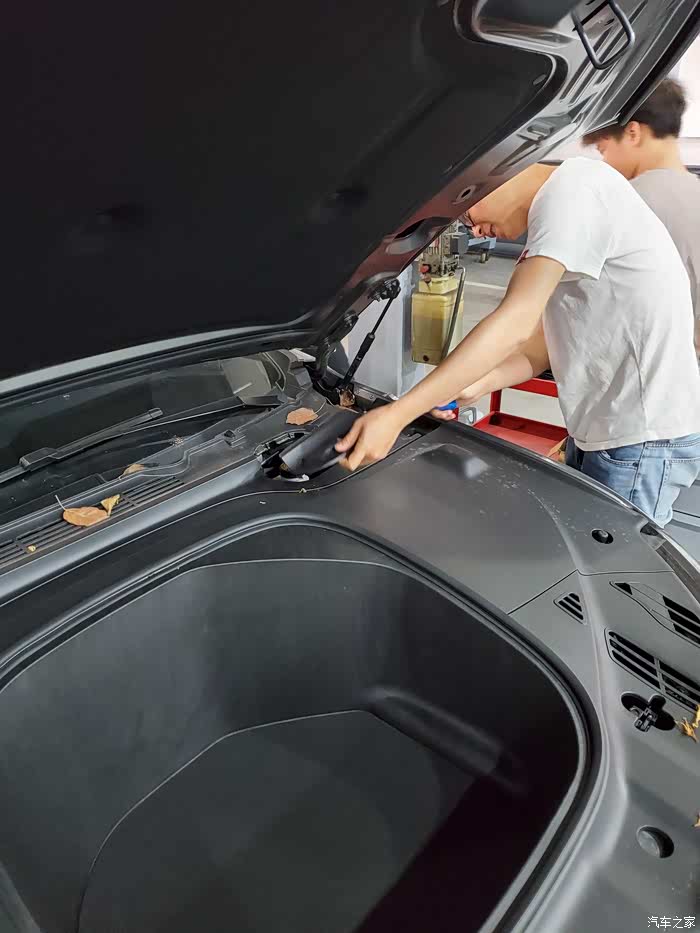

师傅先打开了刹车油的盖子,说是为了泄压。

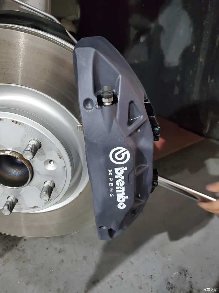

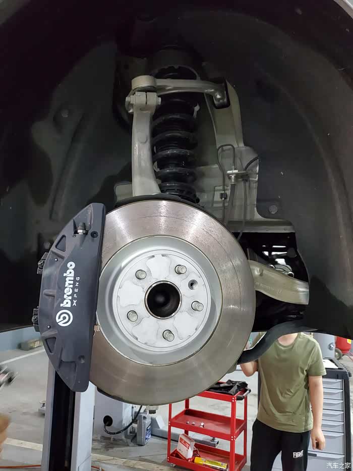

轮子卸下,露出了Brembo的logo.
Brembo给拆了下来。

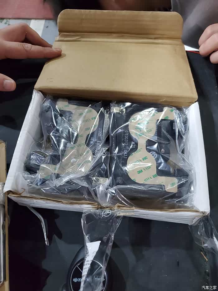

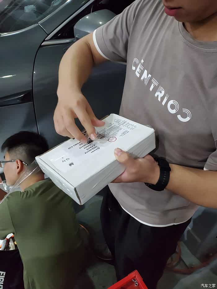

这是新的刹车片。
新旧刹车片的对比。师傅说新的软一点,他让我摸,感觉一下,我试了一下,没感觉出来。。

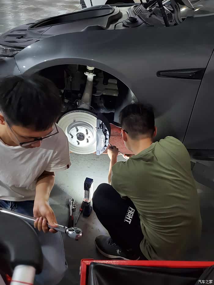

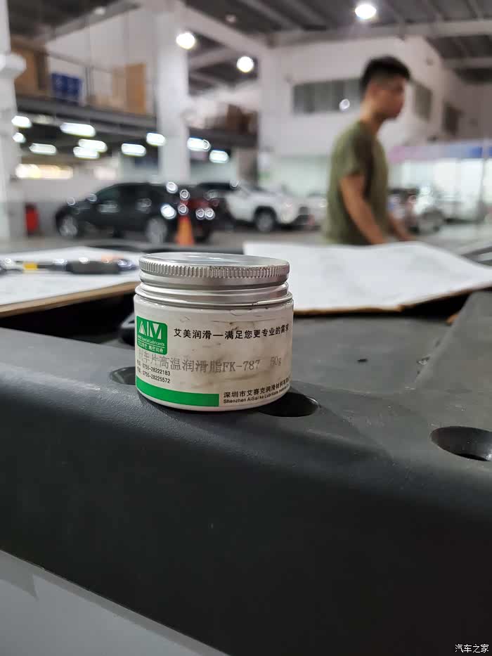

师傅在装入新刹车片前,往新刹车片边上涂白色的胶,说是起润滑作用。
师傅在将新的刹车片插入。
师傅在将新的刹车片插入。
新的刹车片安装好了。
然后再换另外一只。
然后再把装回轮子。先用风炮拧,再用手拧,看起来拧得很紧的样子。
完工!
这个就是那个白色的起润滑作用的胶,听说耐高温。

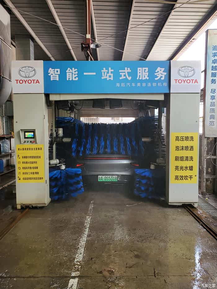

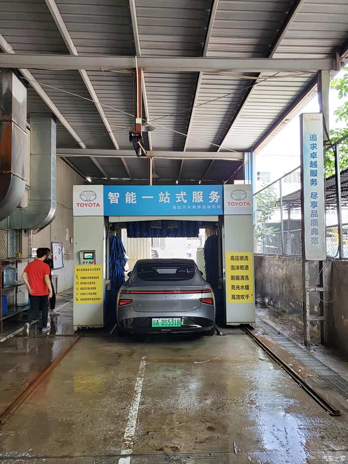

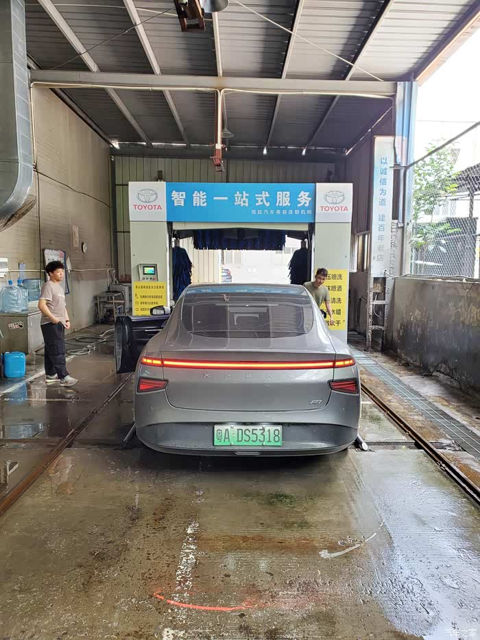

然后开去那个自动洗车机那里为我的小7洗个澡。 上周末本来要洗的,开到美容店后,发现太多车在等,不想等那么久,结果就没洗。有点脏。
这次刚好洗一下,试试那个机器的效果。
这次刚好洗一下,试试那个机器的效果。
洗车中。。。
洗车中。。。
洗车中。。。
两分钟之后就洗好了。
搞定!
