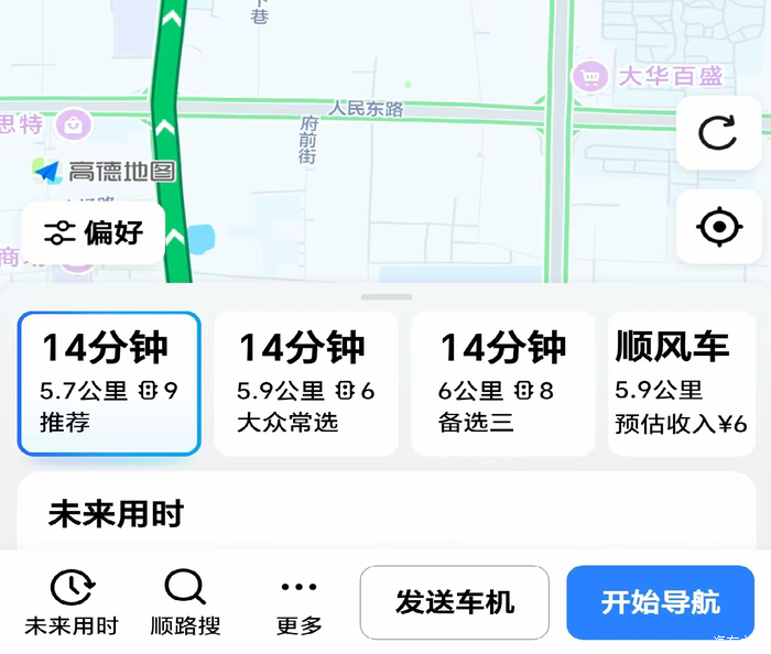

针对23款CR-V原车导航不是很给力的这种情况,我做了几个小小的尝试,下面分享一下,给大家参考或者避坑,首先我在车上安了一个U盘样式的随身WIFI给手机和下面的设备提供网络,以放的高德导航都可以用手机进行目的地设置,选好要走的路线后,直接一键发送到车机版地图,直接用手机设置好了,就不用到车机和后视镜上面再进行设置了,看下图右下角有个发送到车机按钮,很方便帖子较长,请大家耐心看完~

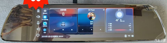

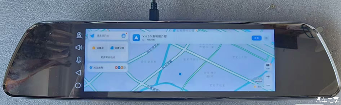

方案一:带导航功能的行车记录仪,这个是最早的尝试,如果没有安行车记录仪的话,这个方案还是比较推荐的,不改动原车。我用过的设备是凌渡S980,因为是2016年买的,年份较久了,用了没多久坏了。所以到现在还在物色新的记录仪。缺点是屏幕较小,配置较低,操作反应较慢,但不影响导航。这个可以用高德导航,询问的时候是带导航红绿灯读秒的,但是配置不高,现在用的是7.56的高德车机版本,暂时不能安装更新版本的高德(但里的路线地图文件可以在线更新)。下图是某鱼上面的,价格不过100,可以去找找看,我没有用过,想入手一个试试,还没来得及(如下图)
嘟嘟桌面
看说明,现在已经可以用车机版的7.5版本了

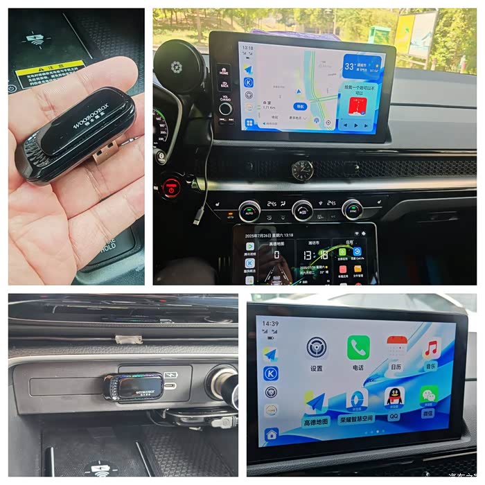

方案二:Carlife有线转无线各种盒子(hicar carplay carlife,根据自己的手机选择),我用的是物本魔盒有线carlife转无线carlife的盒子,见下图,连上手机后各种好用,完美利用原车大屏,高德和百度都带巡航、导航红绿灯读秒,但是接打电话的时候免提和蓝牙耳机很随意,没有规律可言,我平时习惯用蓝牙耳机,如果不用蓝牙耳机的话,可能会好一些。而且地图没有二指缩放功能,只能单点+-,同时需要手机投屏,个别型号手机会发热,脱离手机后无法使用。如果没有特殊要求,这个就够用了,还可以用这个放手机的音乐,感觉这个放出来的音乐比蓝牙放的更细腻更好听一些,这个设备价格在200左右。见下图
物本的盒子,小巧方便,用了十个月了,赞时没有遇到导航的时候断连的情况。

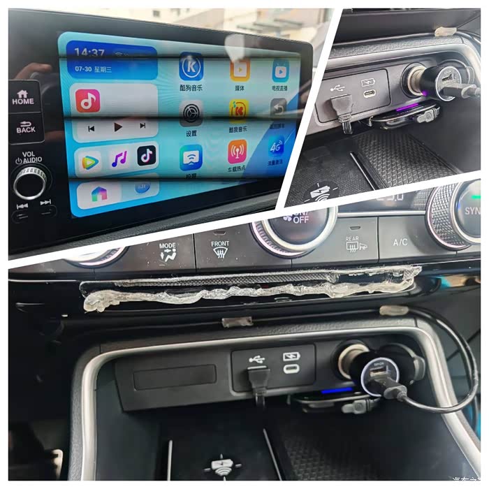

方案三:自带系统的盒子,我现在用的是君用的S1,优点是不用联手机,完美利用原车大屏,可以用高德导航,自带音乐播放器,自带电视APP,导航时也有红绿灯读秒但没有巡航读秒。自带高德地图车机版7.5版本,因盒子配置不高,高德APP无法自已升级,要等厂家升级包才能升级。但是地图道路文件可以在线更新。这个就是简单实用,功能少但是可以满足导航要求。而且地图没有二指缩放功能,只能单点+-进行放大缩小。这个比较省心,跟4S的车载智能盒子有类似的功能,就是价格更低一些,而且界面和原车更适配一些。价格300+设备及界面见下图:

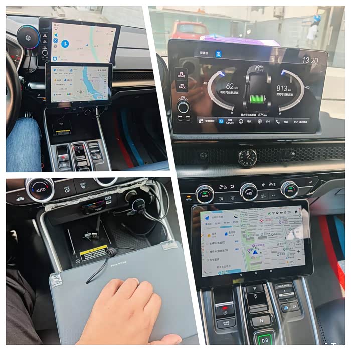

方案四:就是在车上加一个平板,优点就是~~开放式平板,改直供电,启动车子后自动开机,开机速度还行,熄火后自动断电关机,可以安各种APP,优点在大大的,但是缺点也明显,安装位置不好找,一个是直接安在原车大屏下面,紧急挨着,导航的时候这个位置比较方便观看,是个不错的位置,但会遮挡中间出风口,而且这里好像有什么设备会干扰GPS信号的接收,平板放在这个位置,有时接收卫星会很慢,开十公里也不一定能定上位,于是我又将平板下移到换档按键位置,这个位置定位快,但是有点偏下,看导航的时候多少有点影响视线,各有利弊吧,这个带巡航导航红绿灯读秒,可以安最新的高德车机版APP,可以二指缩放地图,操作方便。我是用的纳米胶固定的,安装和拆除也很方便。下面上图,图上看到看到纳米胶的位置,轻松拆装,而且比较牢固。

重度用户,像我一样的,我是都用着,平板那个冬天用还是不错的,暖风不从这个风口出风,夏天不要放在风口那里,会吹的膝盖疼。加上下面GPS信号干扰小,我就把平板放在下面的位置了。我经常一开车就好几个小时,定位慢点也能接受。我现在是第三个和第四个同时用着,自带系统的盒子也开着,但是大屏上我喜欢看功率流,所以就一直用着平板,偶尔按一个carlife,第三个方案那个盒子就老第实实在后台待命~~随时备用~~
