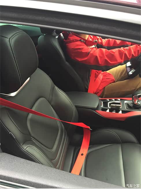

屌丝讲堂今天又要给大家开讲啦,今天的内容是啥?标题很明确了,手把手教大家更换安全带,那为啥更换安全带了,就是让原车统一色系黑色安全带,更换为自己喜欢的颜色,让车子更加个性化起来,也让乘客一上车就注意到安全带的存在,并主动系上安全带,为安全而考量,同时也为车主个性化改装上增添一些活跃的氛围
那么针对DS车系中,尤其是DS5车辆,全车5个座位都有安全带监控,虽然后排乘客不系安全带不会报警,但是更换颜色突兀的安全带后,变成了提醒的作用,台湾法律从2013年开始就规定后排乘客若不系安全带,一但拦检,重罚2000至50000元新台币,个人认为在中国体制内的交通法规薄弱的情况下,自己重视起来尤为重要,一切不外乎安全,当然也是为了更骚包,你懂得~~~

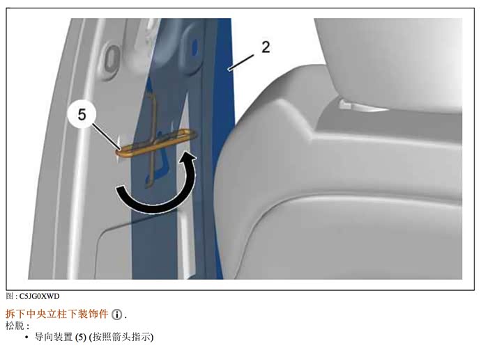

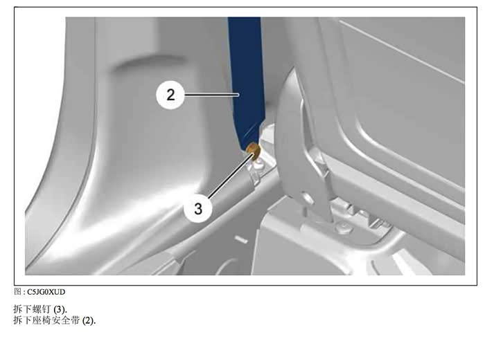

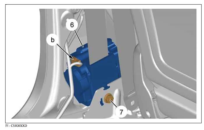

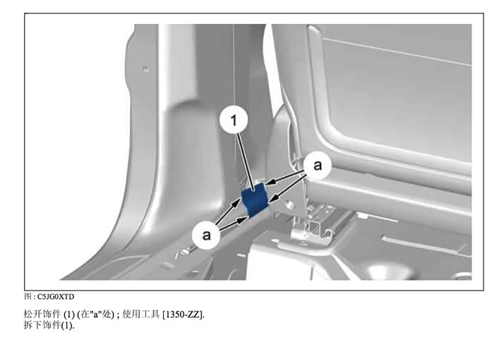

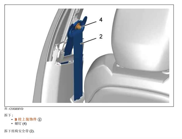

拆卸前先浏览下维修手册,了解大概的施工过程:
将驾驶副驾驶座椅移至最前端,靠背移至最前端,为拆卸B柱装饰板留出空间,同时断开蓄电池电源

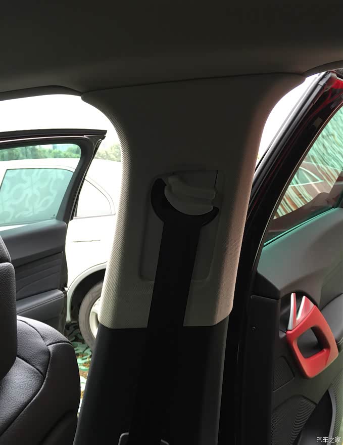

进入正题,拆卸B柱和安全带

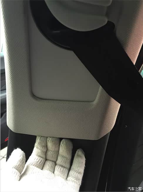

这个就是B柱装饰板
将手从这个地方伸进去,往外提,用点力,不要用蛮力

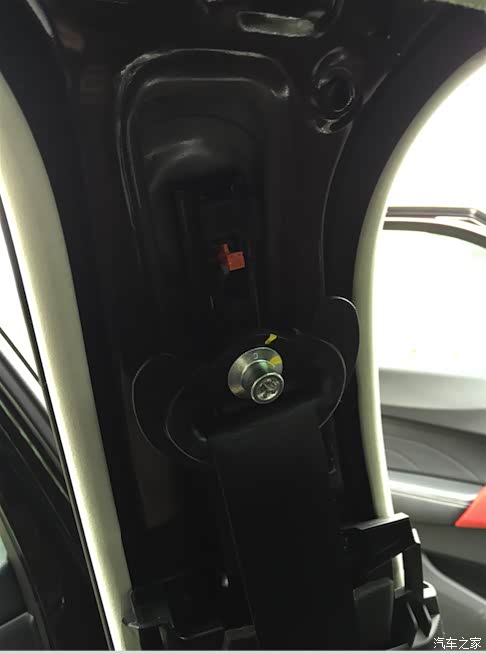

拆下B柱上部装饰板
露出部分按图所表示的规格进行拆卸

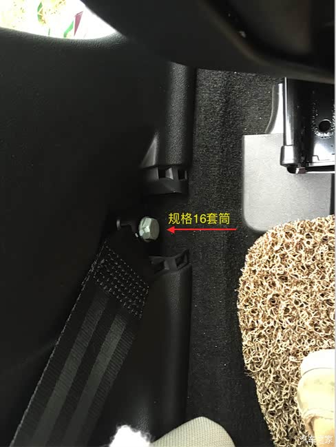

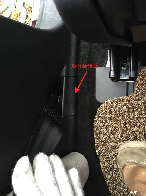

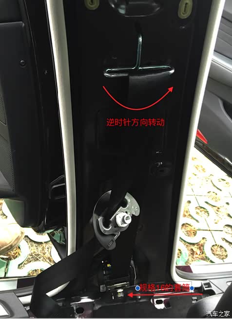

然后拆卸下部装饰板部分的装饰盖
规格16的套筒伺候

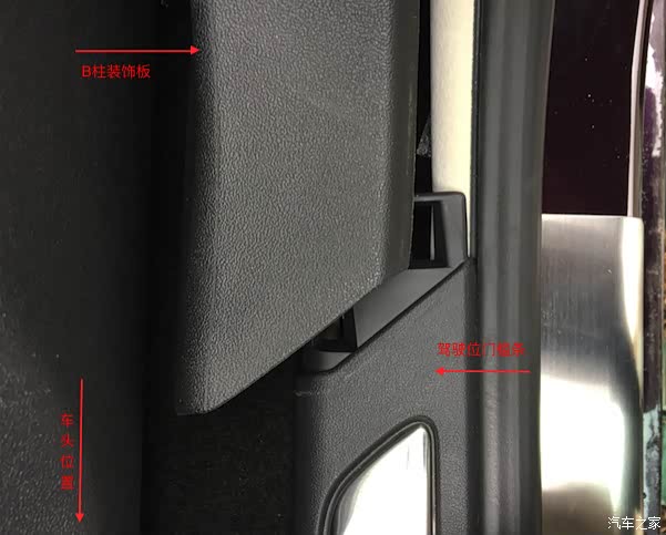

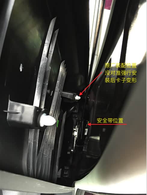

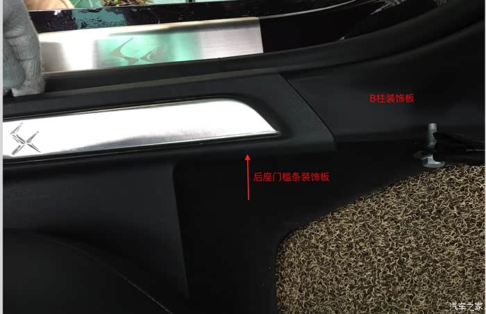

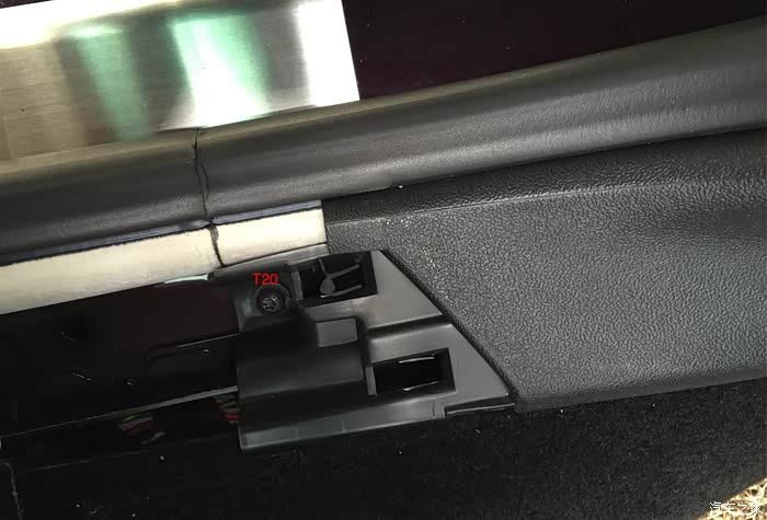

然后就可以拆卸B柱下部分黑色装饰板,看图中我指出来的问题所在,长安装配工艺也真的不靠谱
B柱装饰板下部分的拆卸方式(前面
B柱装饰板下部分的拆卸方式(后面)

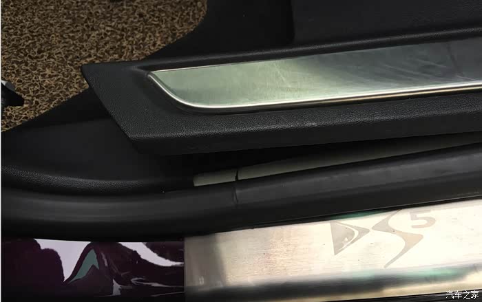

后面门槛条会比较紧,但是花点力气还是没问题的
在后排门槛条下方藏着一颗T20规格螺丝,用来固定B柱下部分装饰板的

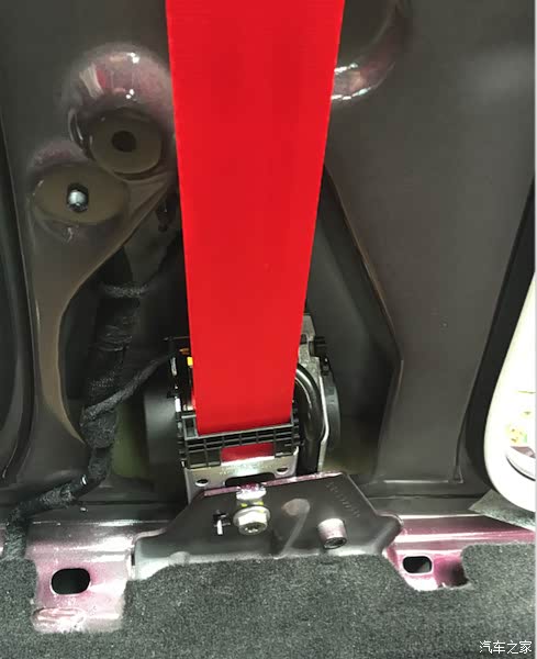

拆掉B柱下部分装饰板以后,内部就全部露出来了,根据维修手册内的内容,我们操作就简单了

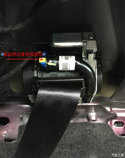

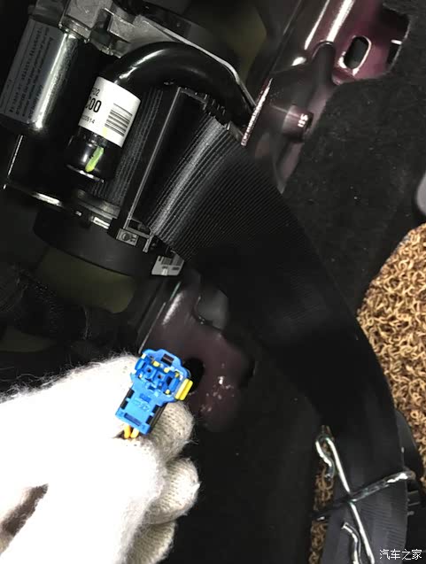

接着就是把安全带位置的线束拔掉,由于内部有火药成分,为了安全第一,所以开始就拔掉了电瓶,断绝任何后患
插头
将已经改好的安全带重新复位安装
反方向安装相信大家都会了,如此简单

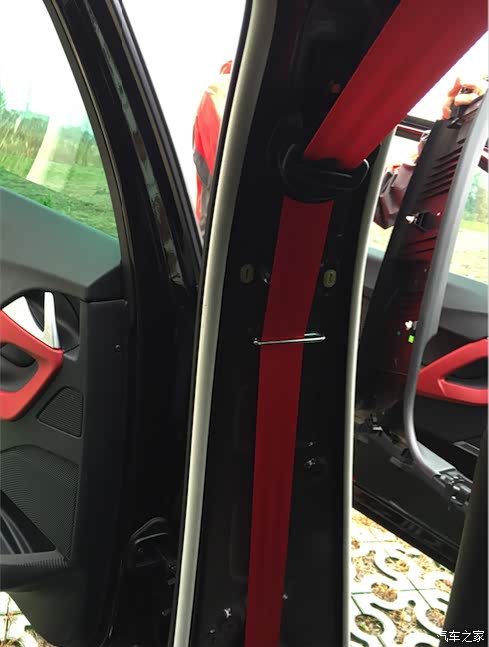

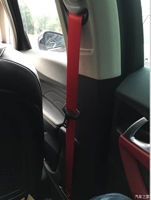

复位后左
复位后右

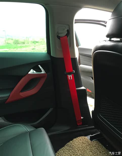

安装完成后效果
又一次小骚包得到了满足,另外别忘记全部复位安装后,电瓶接电恢复座椅即可
