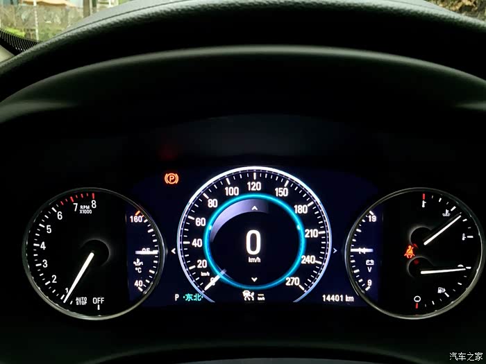

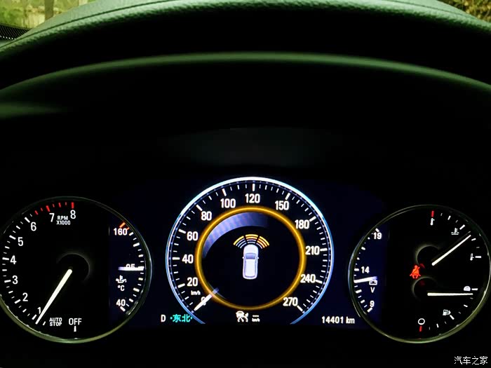

8寸液晶仪表,大爱

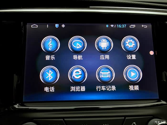

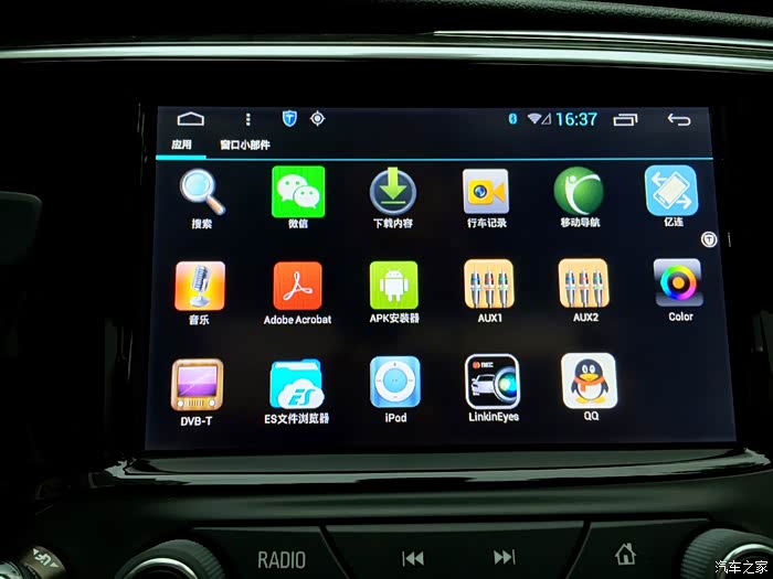

安卓模块主界面

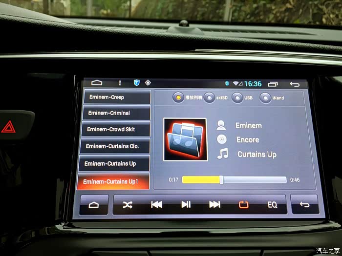

安卓模块音乐界面

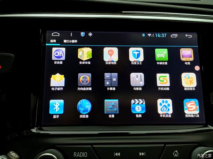

安卓模块点击应用之后的App界面,可通过安卓市场或直接百度下载喜欢的Apps
Apps界面第二页

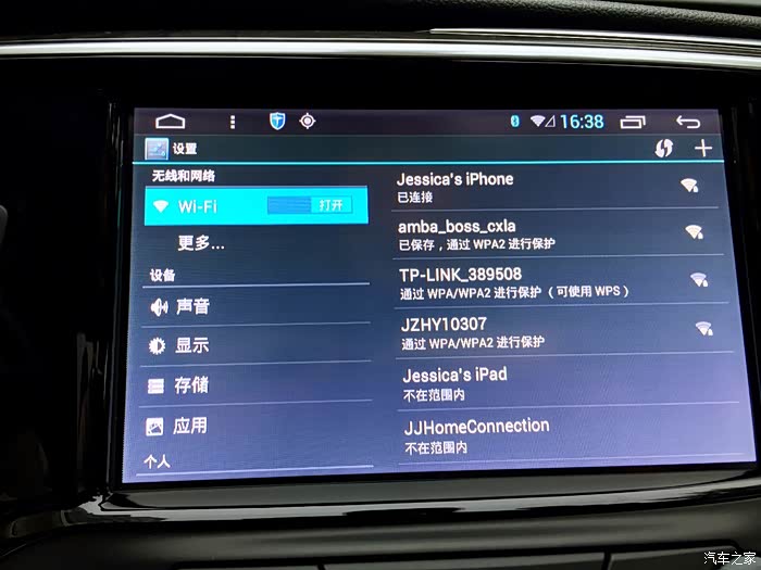

安卓设置界面

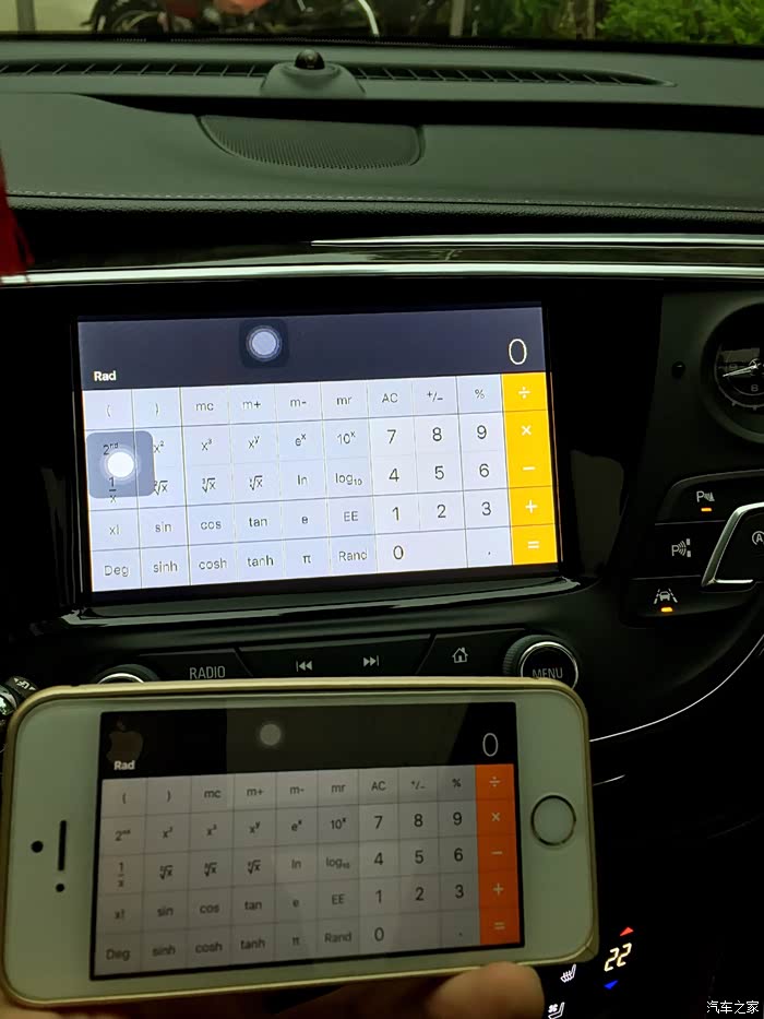

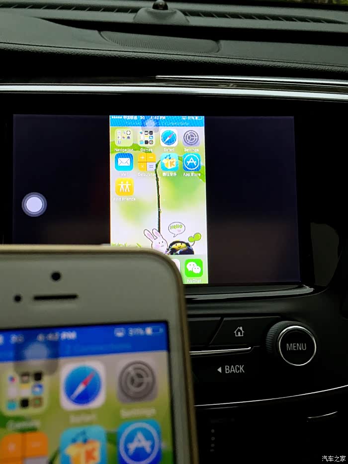

iPhone手机映射,通过无线连接,用Airplay镜像(不能像CarPlay那样通过车载大屏反向操作控制手机,而且反应延时严重,至少1秒以上!),安卓手机需要连线使用

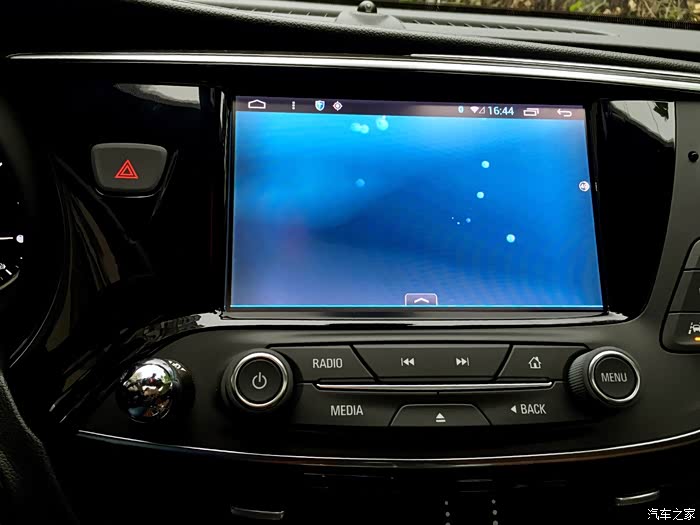

安卓动态屏保

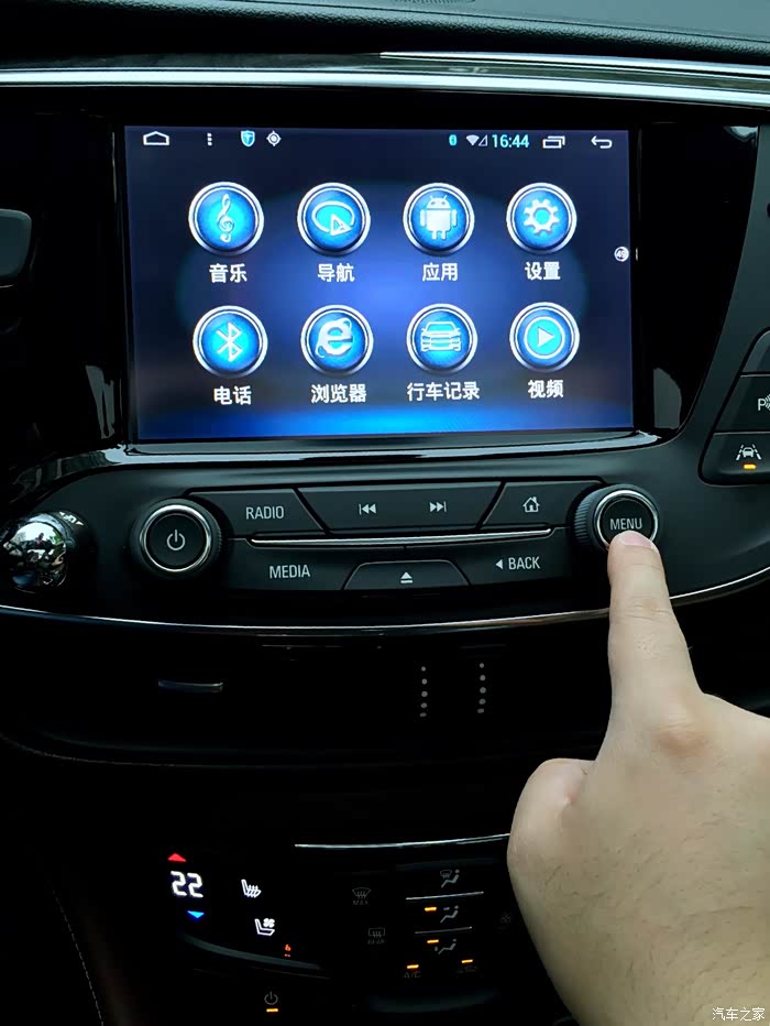

短暂按一下中控面板的“Menu”键即可切换安卓模块或原车界面

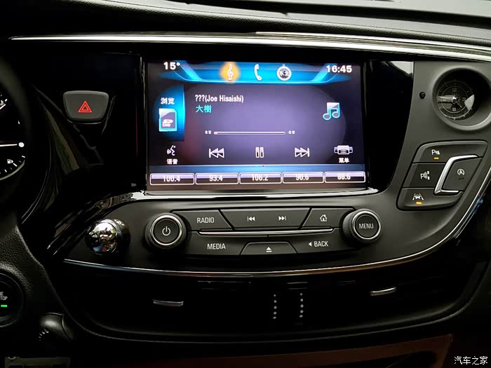

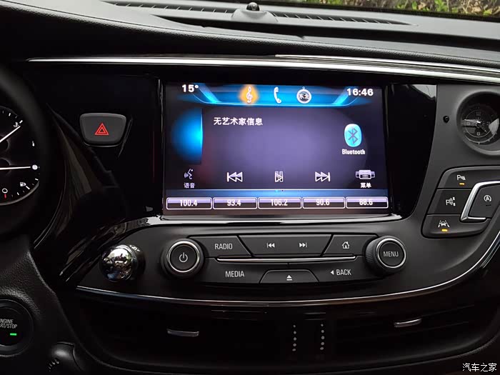

原车蓝牙音频

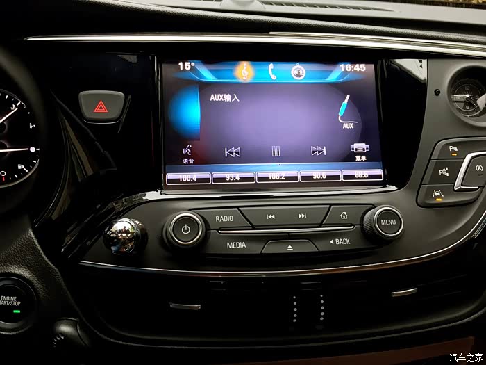

原车AUX,安卓模块是通过原车主机上的AUX来播放音源的,所以在切换安卓的时候要先选择原车的AUX输出才有音源

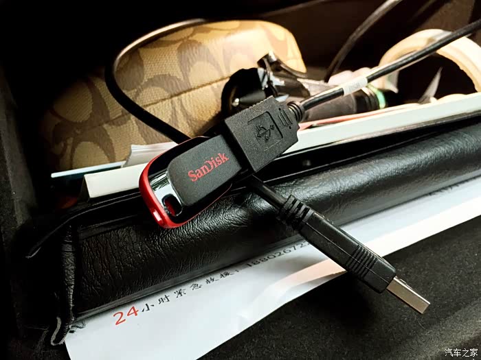

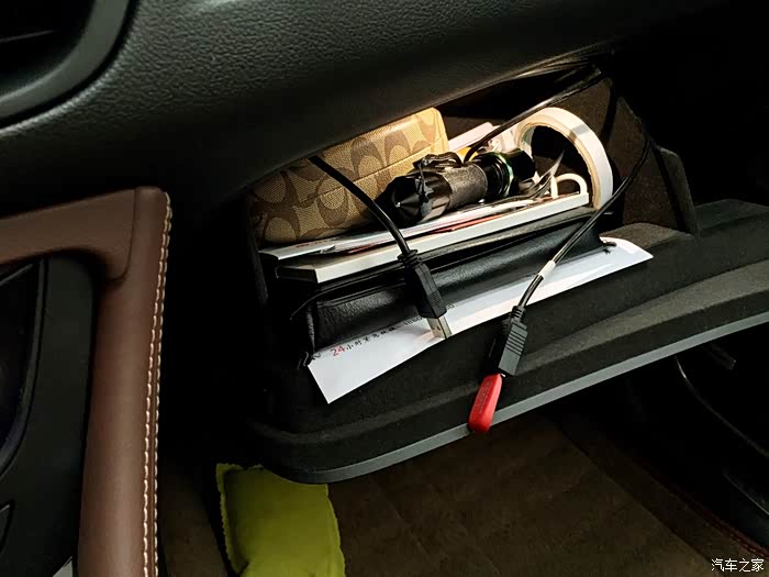

两根延长的USB,一个插U盘,另一个是插4G上网USB卡托的

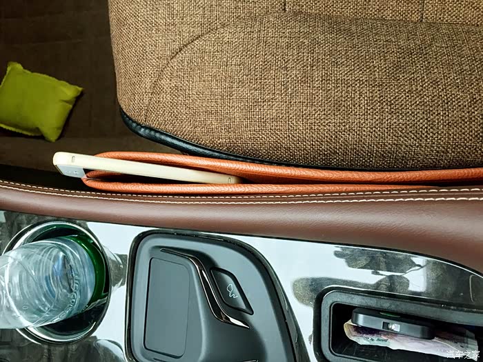

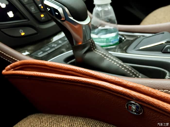

买的两个座椅缝隙的储物袋,很实用

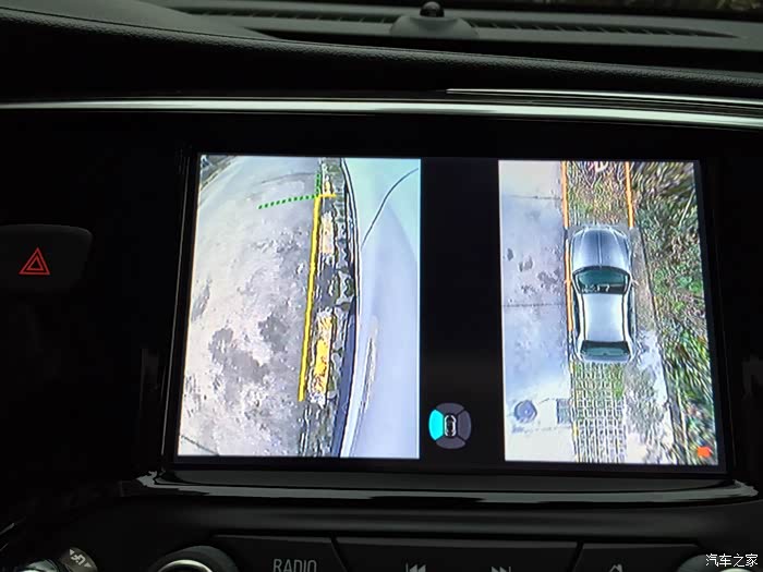

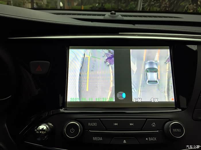

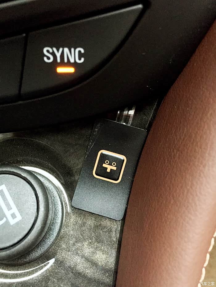

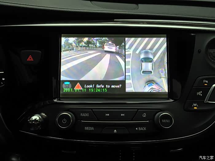

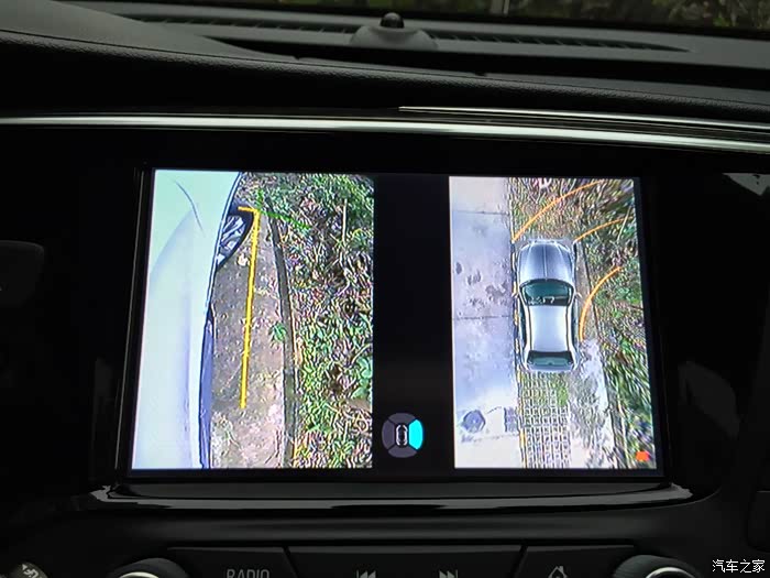

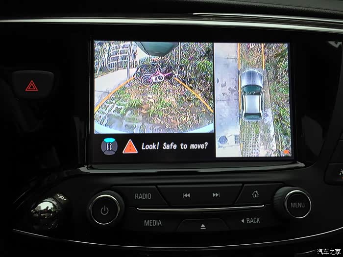

360全景的薄膜按键,按一下即刻显示,如下图

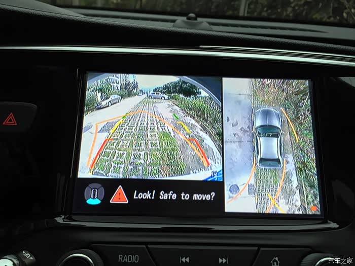

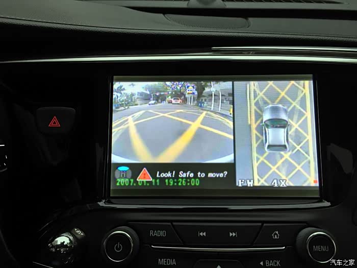

带前后随动轨迹线,左右静态轨迹线,通过专业特殊调试,轨迹线与实际误差在3-5cm
左侧
右侧
后视,双轨迹线,橙色为动态

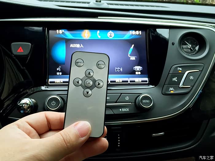

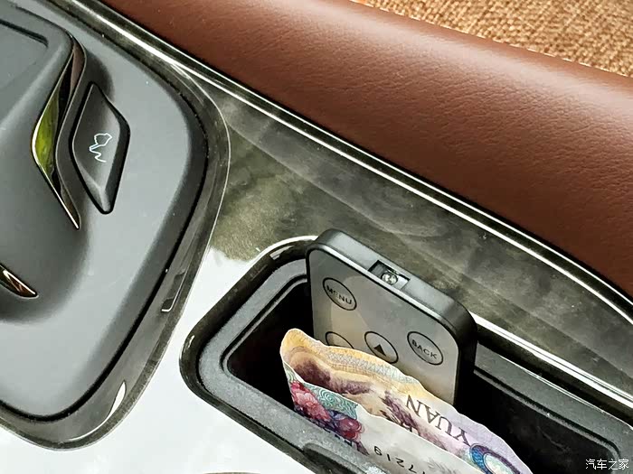

全景遥控器

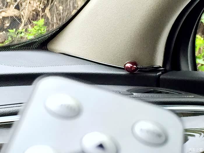

那个红色的东东就是红外线遥控接收器
平常放在这里,不碍事

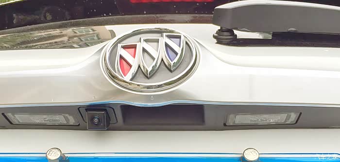

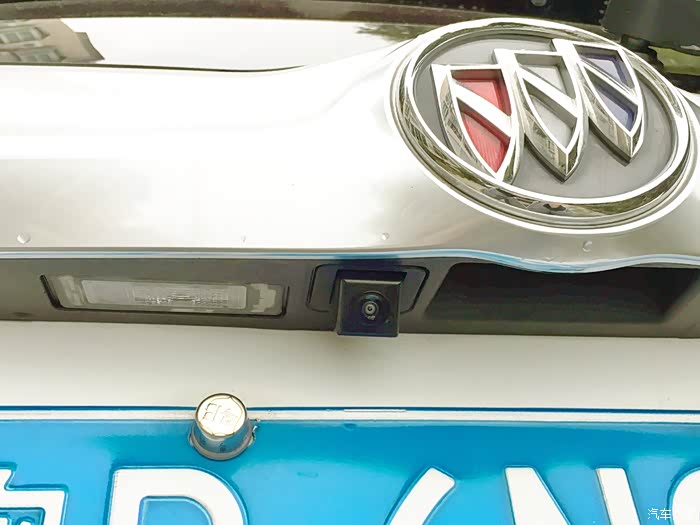

后视摄像头是拆下了原车的,直接换上的
原车拆下来的后视摄像头

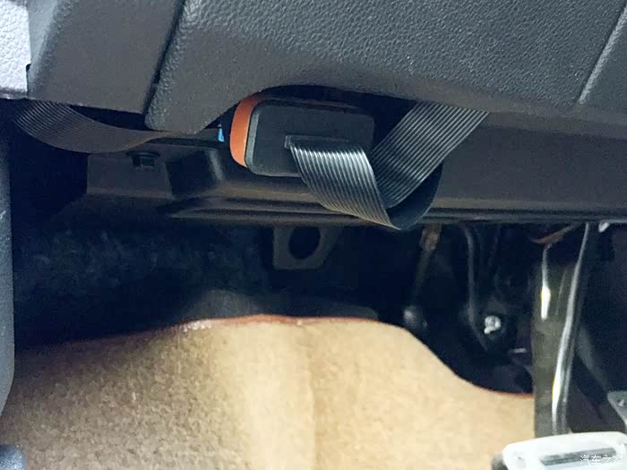

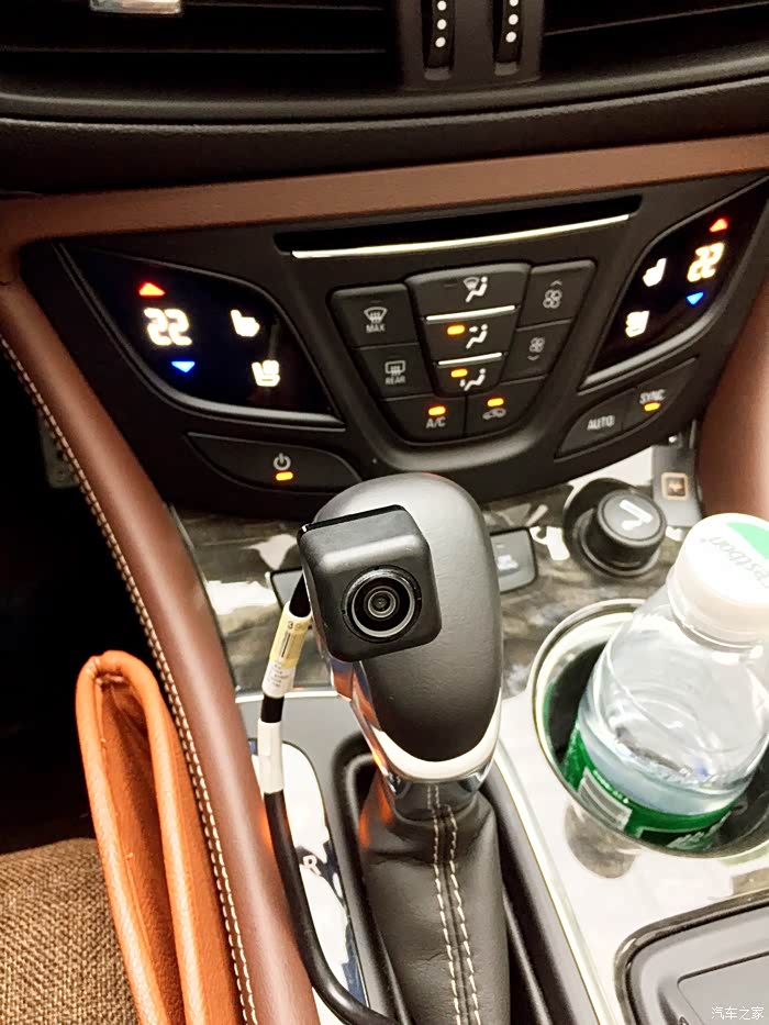

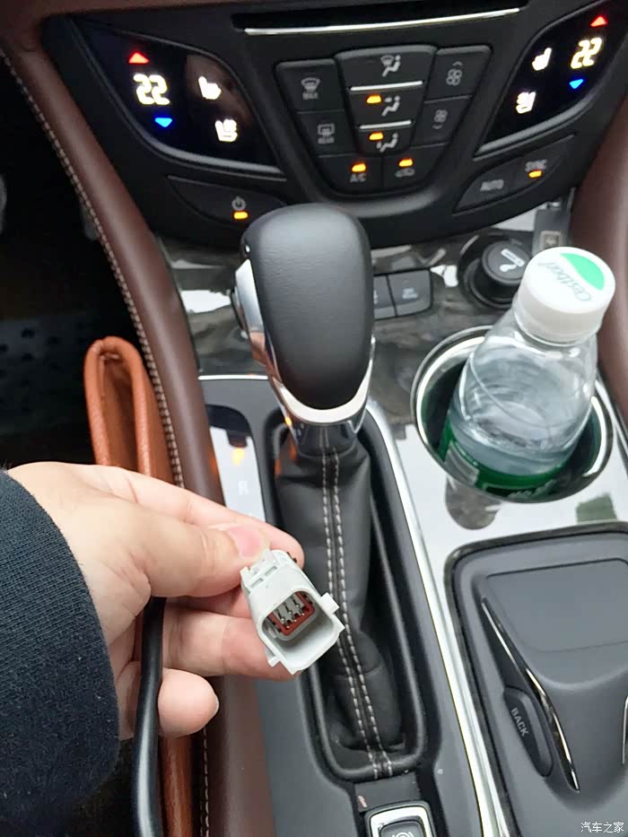

因为轨迹线和升窗器都要通过OBD实现,所以在网上买了一个1米长的OBD一分二的转接线,这样就可以同时使用两个OBD设备了,同样DIY走的线

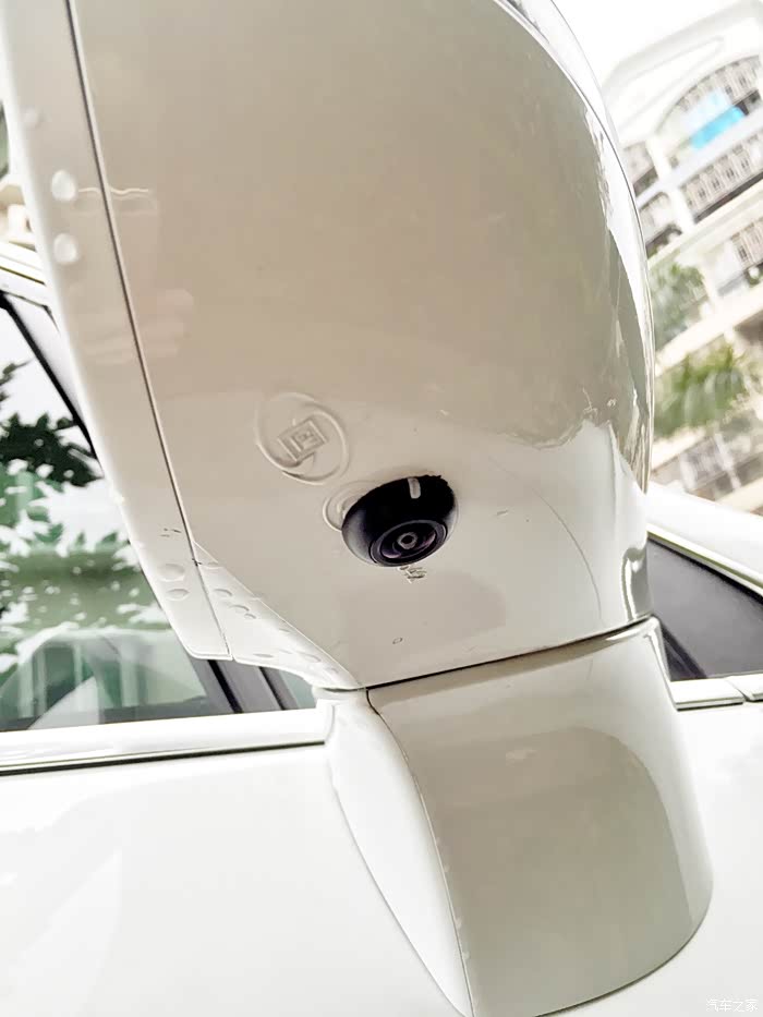

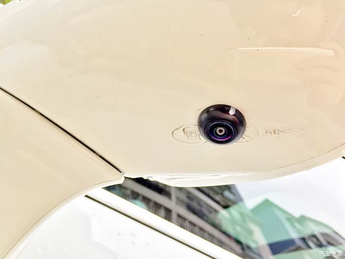

左侧摄像头
右侧摄像头

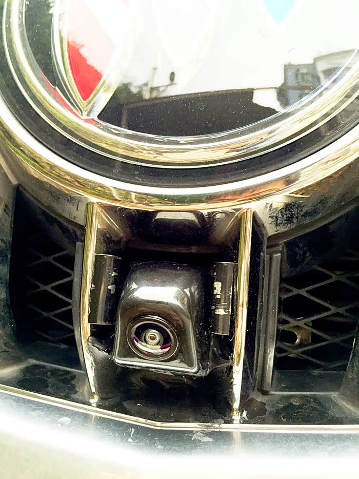

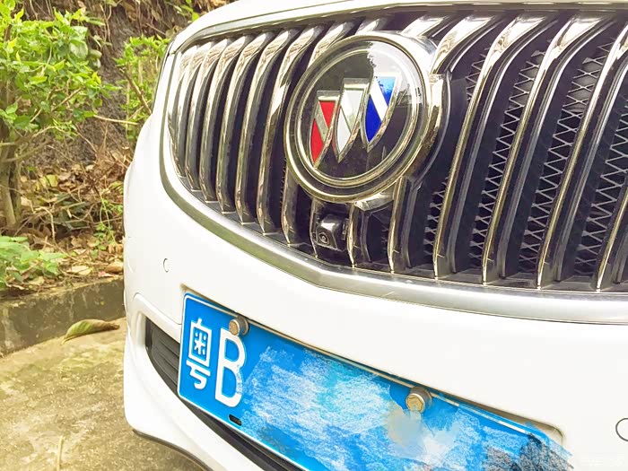

前置摄像头,据说是专车专用的,但是安装师傅可是费劲装了大半天啊!
其实不太明显

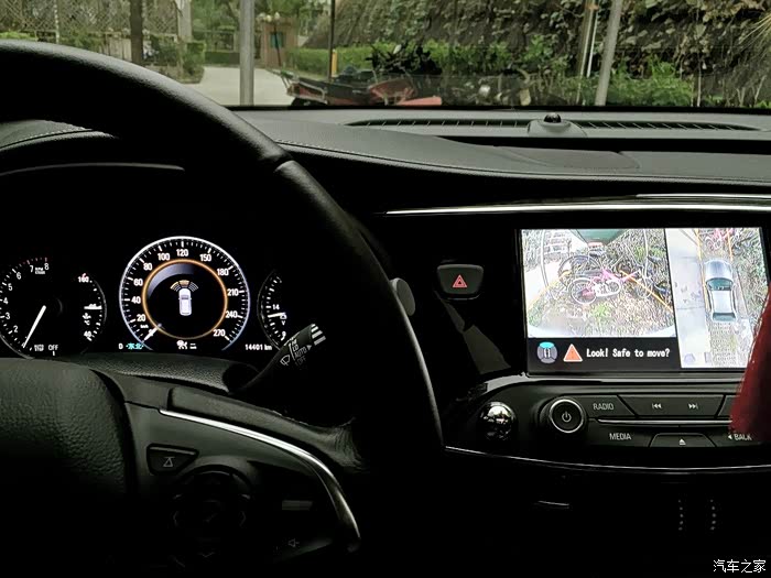

全景和仪表上的前后雷达并不冲突

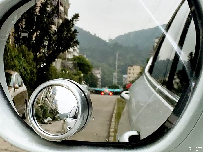

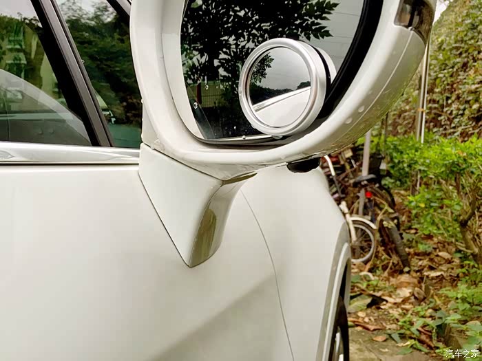

两个后视镜上贴的小圆镜,可以360度旋转调节角度

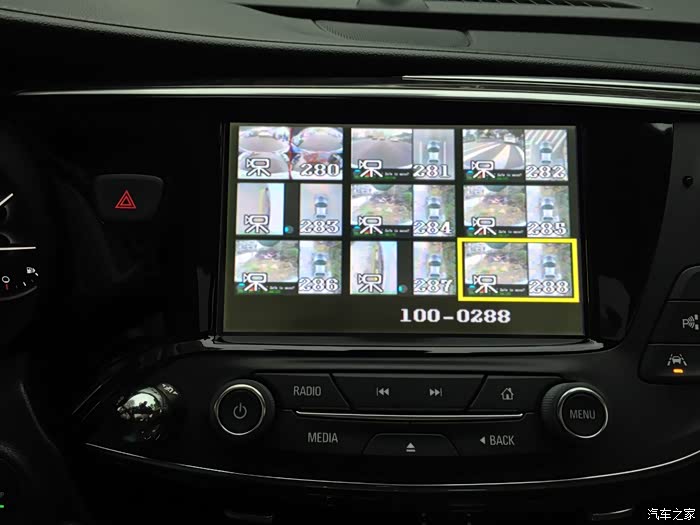

记录的路面行驶的画面

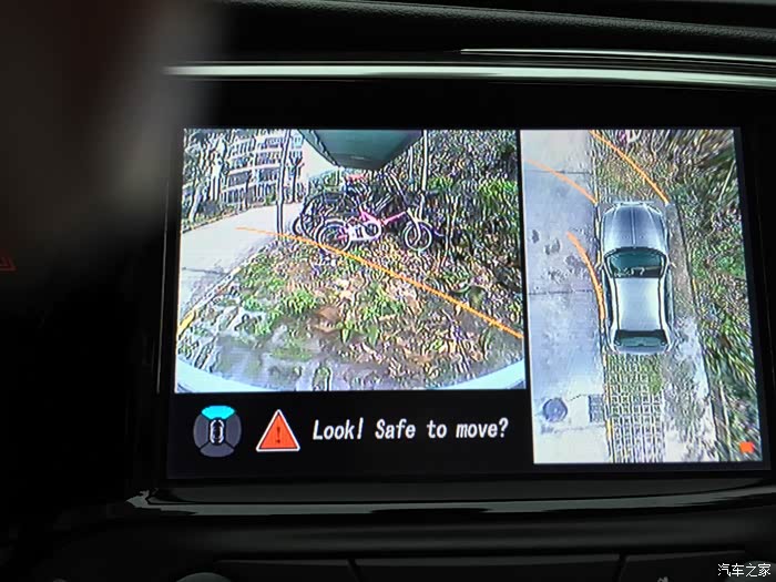

左右摄像头画面在打相应的转向灯的同时也会自动启动

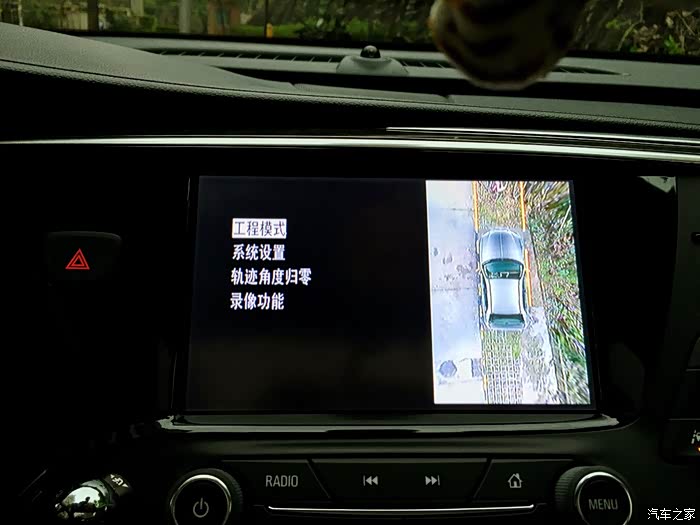

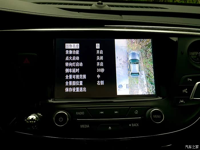

全景设置界面

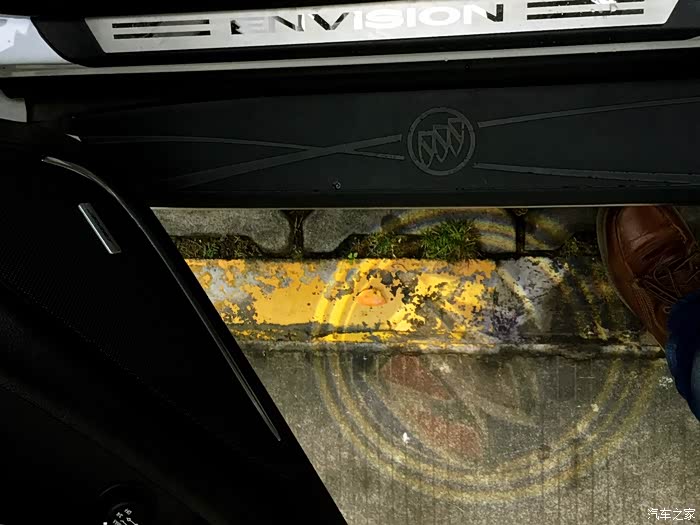

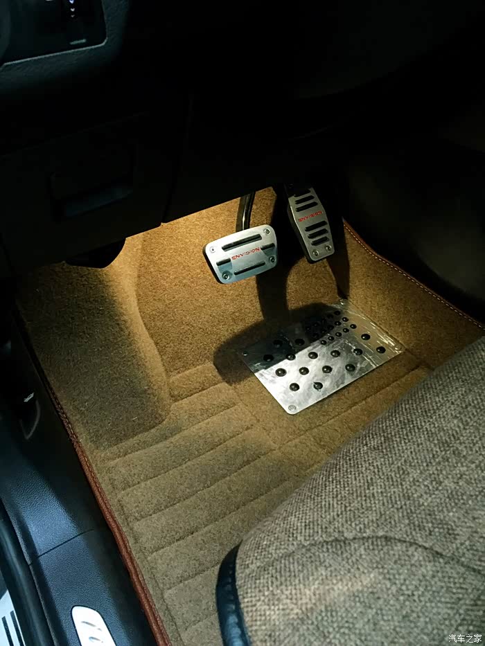

DIY的迎宾灯,同样拔下原车的,直接对插
