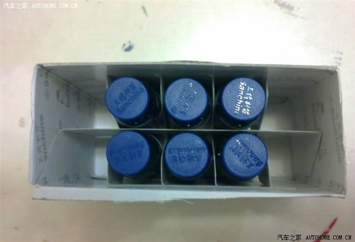

这是宝马号称的50:50
虽然已经非常不错了,但是在极限情况下,可能会发生推头或者甩尾,甚至可能会转圈。

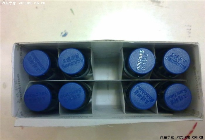

这是中置发动机的超跑(摩托车也是中置,别小看摩托车,对平衡的要求好高好高的咧)的50:50
车子整体感强,推头或者甩尾不太容易发生,极限要高许多。
哪个更好,一目了然。
