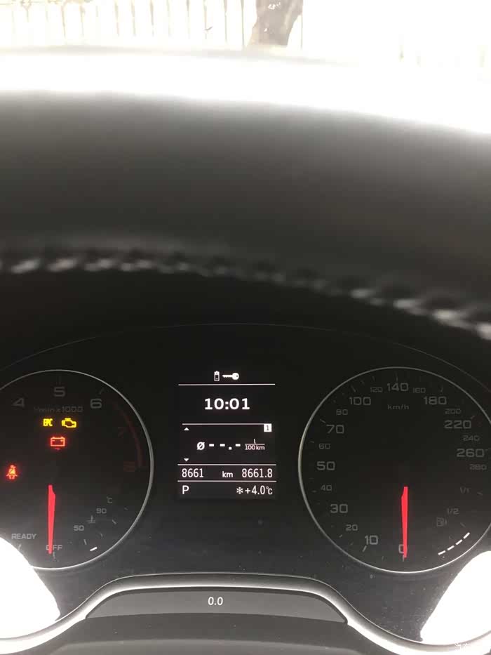

差几天一年,没想到钥匙电池电量寿命这么短。今早上车插入钥匙提示电量低。

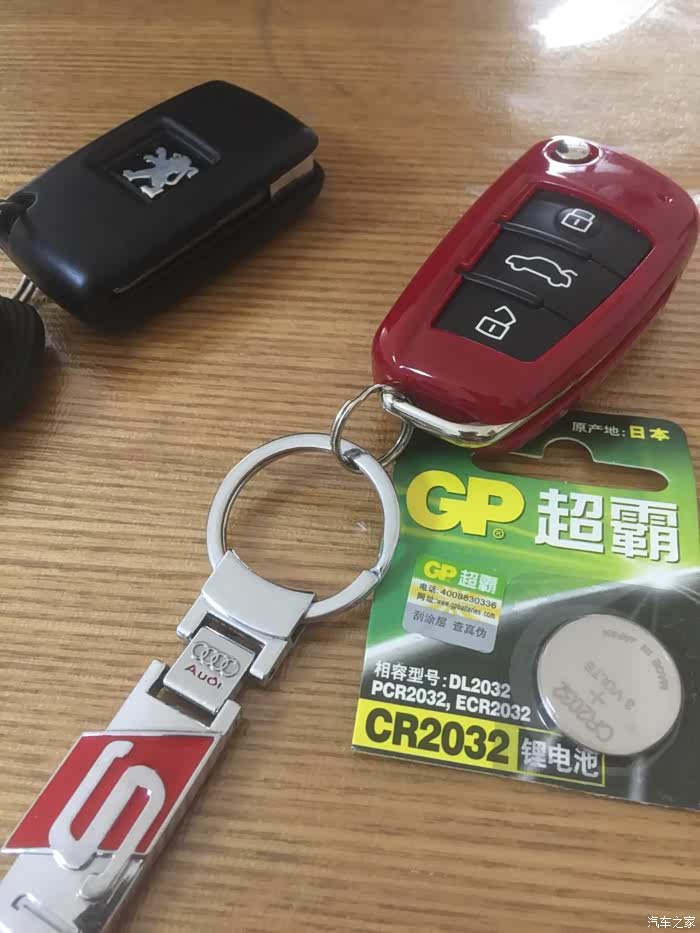

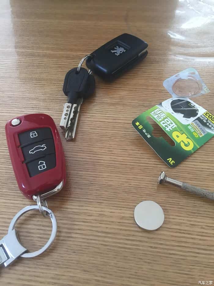

这也难不倒楼主,查了一下电池型号CR2032,3V的。电子市场5元搞定,还没还价

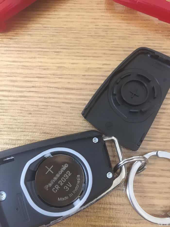

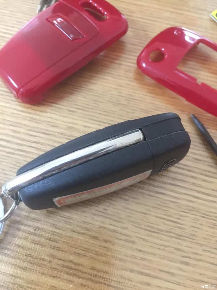

打开保护盖。
撬开电池盖,就看到电池了。

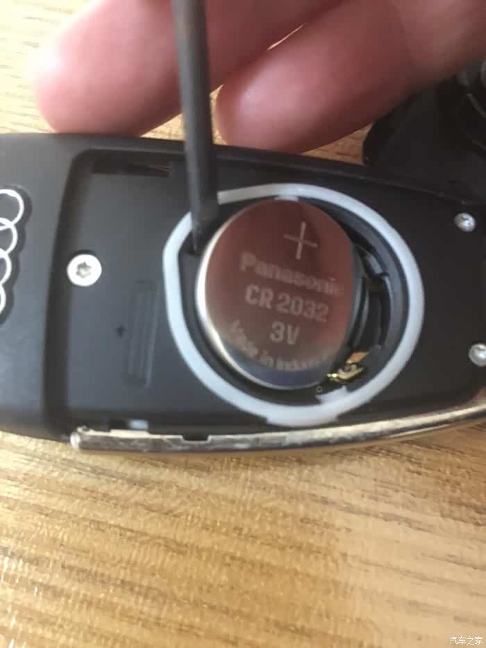

从这个地方轻轻撬出电池,注意,只能从这个地方撬,一点力气都不费的。

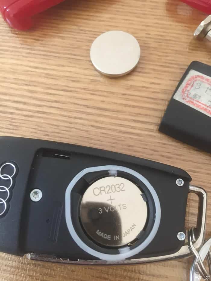

装上新电池,这里也有技巧,电池平放是放不进去的,翘起电池的对面有两个卡子,现将电池的一边放在卡子下面,就不费吹灰之力了
。注意电池正负极方向,别放反了,正极在上。
装复,站在窗口对着车辆试了一下正常。成本5元,工具一字螺丝刀一把,耗时5分钟(不包括发帖时间。
