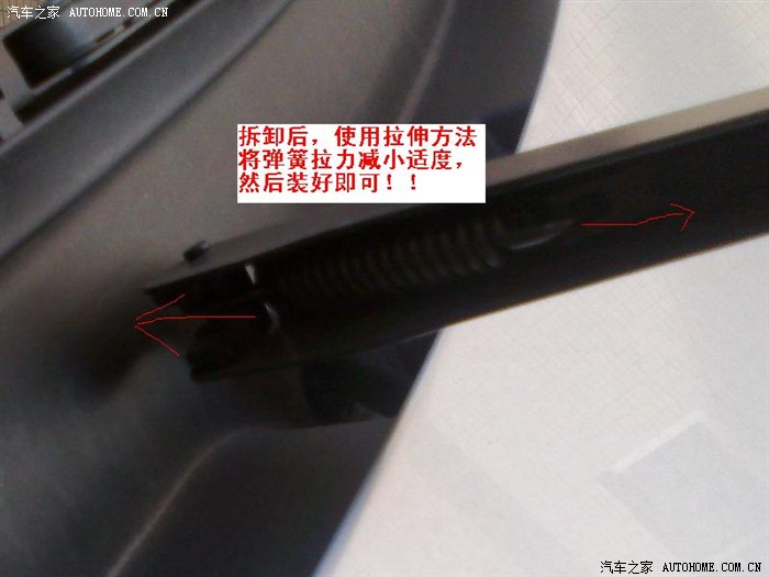

五,故障解决:拆掉两个雨刮根部的拉力弹簧,适当对弹簧进行拉伸,让原来拉力过大的弹簧减小三分一,然后装上,此时再向上拉起雨刮条,压力明显减小,开动雨刮,异响完全解决,测试半年,不再有异响,而且雨刮磨损也变慢,寿命增加!
注意:减小该弹簧拉力请最好用相应设备操作,从而减少弹簧报废的可能!

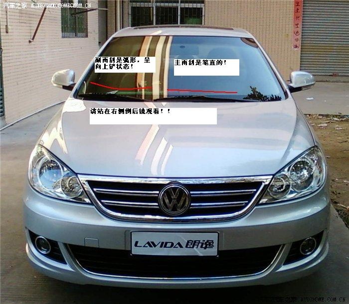

还有个重要的问题就是,为什么有的狼友换无骨就立马见效,这个我也研究过,无骨是笔直的,因为朗逸的副雨刮和别的牌子车系完全不同,朗逸的副雨刮是弯曲的,不是直的,而别的牌子车系基本都是笔直的,我说的弯曲有可能被你误解,你可以对比朗逸的两根雨刮,站在车头右侧,看两根雨刮,主雨刮是笔直的,副雨刮在玻璃上不是一条直线(不知道怎么描述,看下图),所以副雨刮在向上运动时会产生铲的状态,所以在某种情况下也会发生大家所说的异响!向下运动时产生的是刷,所以问题当然会好很多!
  这个弯曲不是刮条造成的,完全是雨刮主骨的原因,只需要把整个副雨刮换到,包括刮条上面的主骨换掉(不包主杆),采用笔直雨刮主骨,就不会再有异响,这就是大众为什么不召回的原因,因为涉及的车辆太多了!他们也不想损失太多!  所以我会说设计缺陷!没想到遭到拍砖!

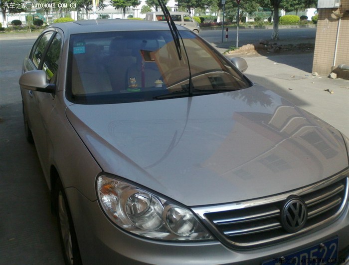

我当年向往的淫朗

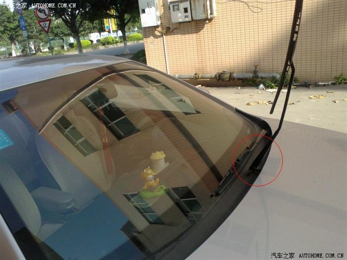

雨刮抬起
修正雨刮压力弹簧

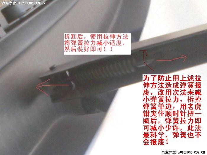

楼下有众多狼友反馈说用拉伸的方法减小弹簧拉力不精准,会造成弹簧报废,那么昨晚有仔细研究了一番,找到最合适最科学的方法,我们知道弹簧是一圈一圈扭曲累加的,那么我们只要反方向把弹簧的两头旋转一圈,就可以很好的控制减小弹簧拉力尺度!见下图

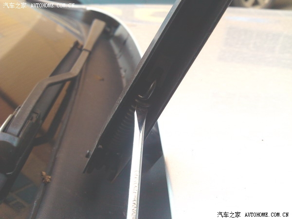

/////////2012-11-22做最后一次补充,该补充是最科学解决11款朗逸雨刮异响的方法!本人也是参照47楼的兄弟的方法得到近一步验证此方法最佳!
按照下图方法,找一个一字螺丝刀然后插入弹簧中间,将螺丝刀扭动45度~60度即可,此时雨刮拉力弹簧被放松3~5mm最佳,螺丝刀扭动不能超过90度,否则弹簧过于松弛了!不过也要看你的一字螺丝刀的大小而定!
