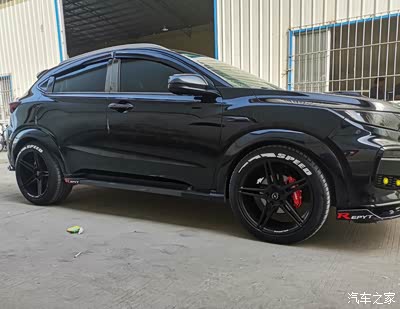

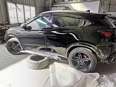

因为改了19寸大轮毂,车胎太凸出了。一直找也不到心仪的轮胎轮眉

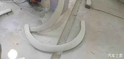

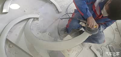

拆四了个轮眉,自己定制属于它的宽体轮眉
经过师傅两天辛苦打磨,效果出来了
师傅抱怨,为了搞这四条轮眉花了一桶原子灰
上漆中
喷漆打磨,效果很满意,等漆面干了再装车。

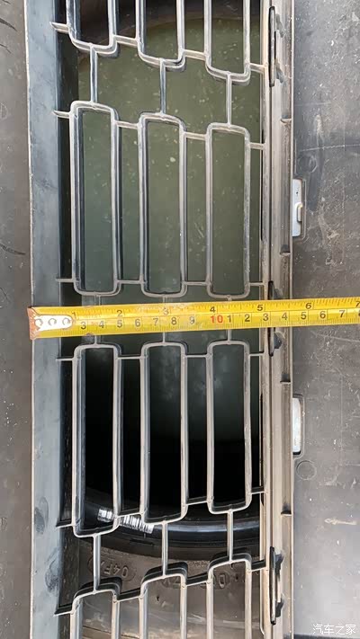

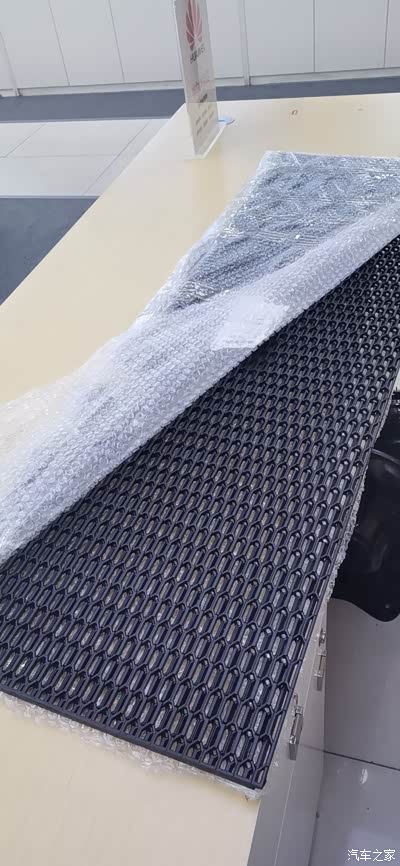

定制进气中网,换点不一样新玩意

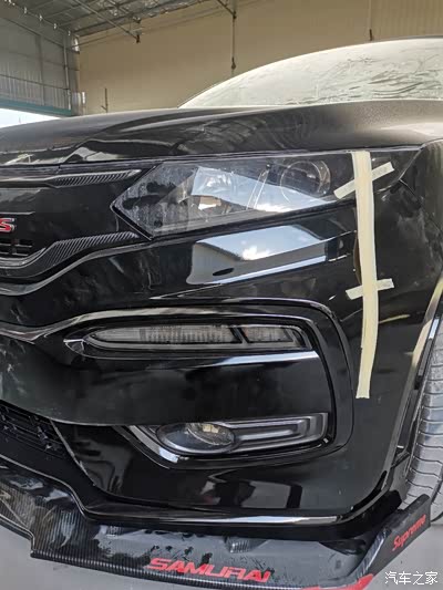

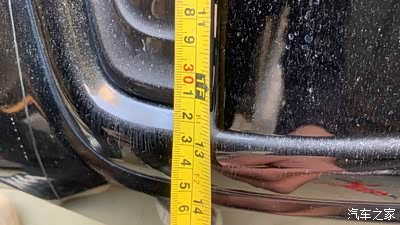

这又是干嘛,换灯吗?对的,换不一样的雾灯

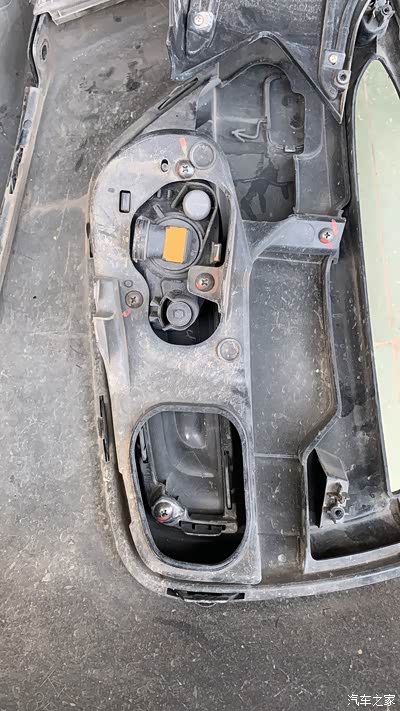

量下雾灯尺寸,把这拆了都换成网的
量好尺寸准备动手,上网买了鹰眼灯珠
看到比较特别东西没有

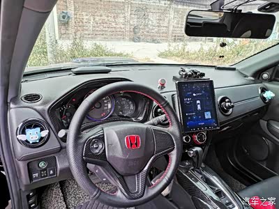

对了,我想说的是我换了个导航大屏
效果怎么样,瞬间档次不一样了,有霸气外观,怎么能少了不一样的内饰

对,卡钳假的,资金有限了。有条件再换了

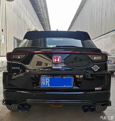

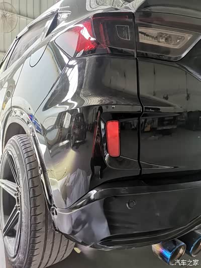

后面把反光片也换成网的了,网有多余的不要浪费

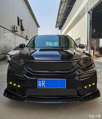

全车最后改下来这效果,小伙伴们觉得怎么样,很多人问中网怎么弄的?雾灯怎么弄?轮眉怎么弄?
解答1:其实很简单,把原车中网画好要***形状,然后用胶布贴好线边,把***部分切掉,切完的边想平滑就要用砂纸打磨,再把买回来的网剪好大小,要预留长一点放后面用热熔胶枪固定
解答2:雾灯把原车雾灯和支架拆下来,量好尺寸,剪好合适大小的网,也要留长点打热熔胶,买六颗鹰眼灯装上。
解答3:宽体轮眉,上网买通用轮眉,把原车轮眉拆下来,打钉固定位置,用原子灰弄出想要形状,再打磨光滑上漆。

通用轮眉小的:180元四轮
上灰打磨喷漆:300元

网格:50多一张(120×40)

乔家大院 2020/01/04 17:06:32 发表在 沙发
iPad中控,牛人
版主,这不是ipad,普通安卓大屏而已

尾灯的熏黑是咋弄的呢  贴的膜吗 有木有链接 求

清远黑武士 2020/01/04 23:56:50 发表在 7楼
版主,这不是ipad,普通安卓大屏而已
这种屏幕多少钱,好改吗
库洛姆aaa 关禁闭 已屏蔽
版主,这不是ipad,普通安卓大屏而已
这种大屏多少钱,好安装吗

清远黑武士 楼主 关禁闭 已屏蔽
本田XR-V
库洛姆aaa 2020/01/07 23:59:56 发表在 15楼
这种屏幕多少钱,好改吗
不贵,一千几百,很容易安装
贴膜就行了
