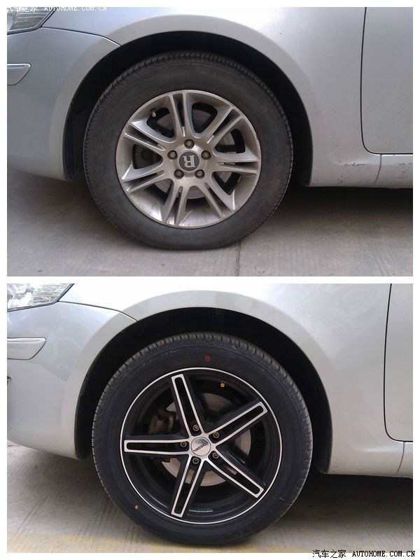

首先,还是把轮毂的有关参数说一下吧!

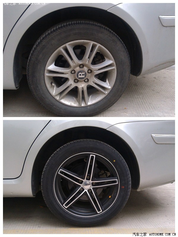

原车: 16x6.5J 16寸,标准轮毂宽度205,最小195,最大215
           PCD(孔距):5x108
           CB(中心孔):58.1
           ET(偏距):45
           轮毂镙栓:外六角M12x1.5 球口
           应该是低压铸造的,从强度上讲应该比新轮毂强。
新轮毂:17x7.5J,标准轮毂宽度225,最小215,最大235
           PCD(孔距):5x108
           CB(中心孔):73.1
           ET(偏距):40

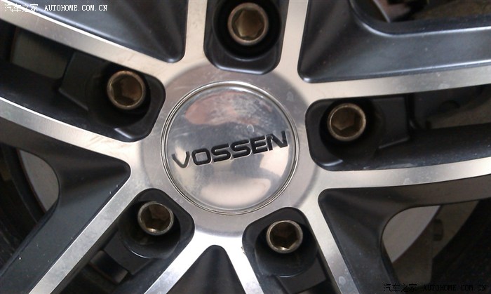

           轮毂镙栓:内六角M12x1.5 锥口
           重力铸造
      轮毂收到后去测了下动平衡,最大15克,最小的才5克,感觉不错,敲击声音很清脆,有回音能持续几秒,符合网上合格轮毂的标准。轮毂单个8.2公斤左右,比原车的轻点,原车据车友称重为9点几公斤。轮毂单价550,包邮,送了气嘴(最后也没用上,用买轮胎送的土豪金,哈哈)、变径圈(不过是塑料的、型号还是错的73.1-56.6,店家退了50块在网上另买了一套73.1-58.1铝合金的),还有20个镙帽(后来店家重新发了内六角镙丝)。据店家说是万丰产的,不过从里到外没找到一个标识、标签能证明,不过不管是轮毂还是镙丝、气嘴,感觉质量都挺不错。

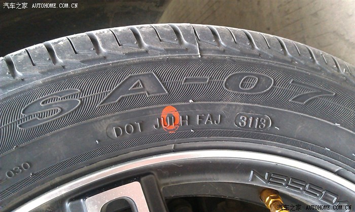

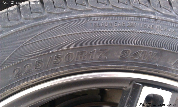

轮胎:朝阳 SA-07 225 50 R17,单只重量为:10.6公斤,单价470,包邮,号称国产神胎,现在感觉还行,等跑几千公里再评论。轮胎很新,4个全是13年31周生产。

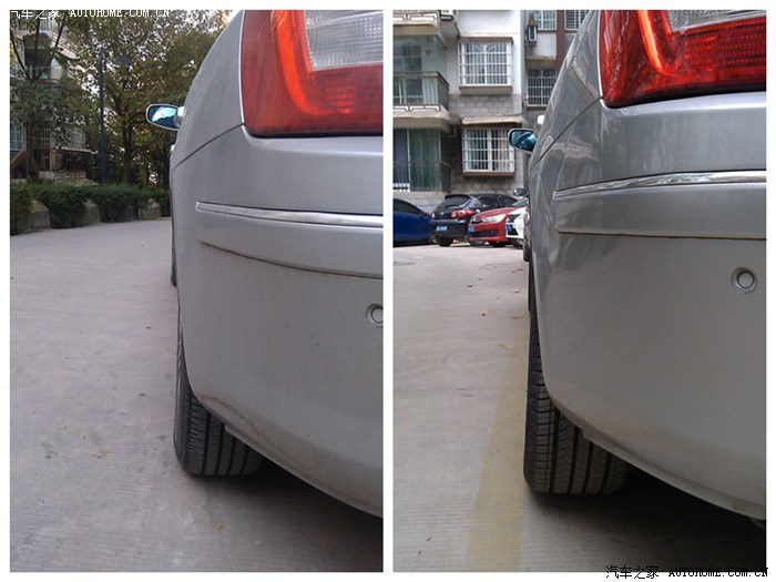

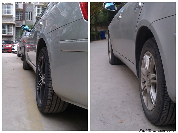

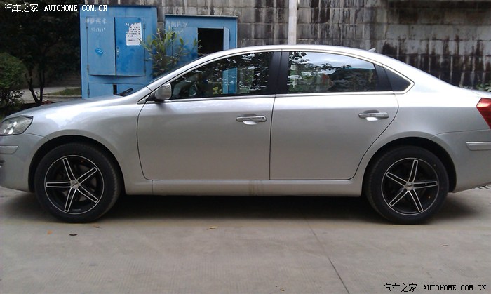

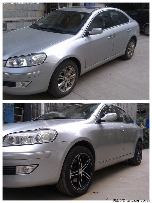

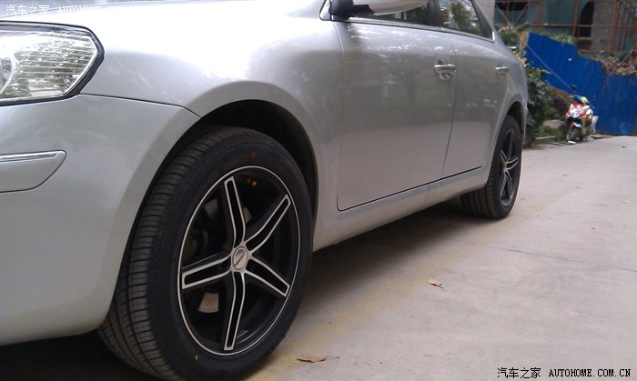

装车对比:不好意思车太脏了,这几天一直下雨,今天天气不错,装车后就去洗了个车。

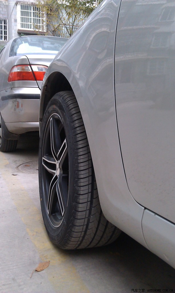

感觉大了不少,用轮胎计算器计算基本差不多的,另外就是ET值比原车小了5MM,轮胎宽度增加2CM,总体车轮向外扩了1.5CM(我猜的,这个ET搞得我晕乎乎的,不知道是不是这样算的哈)

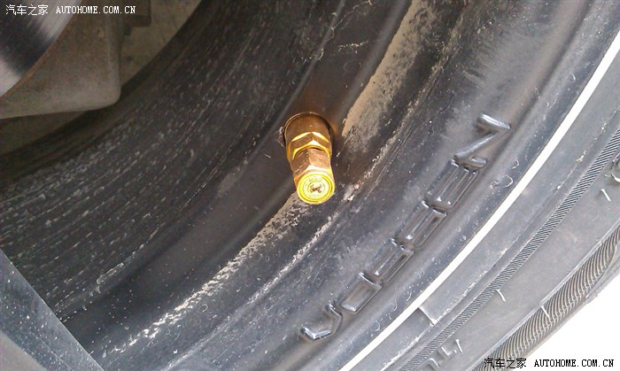

土豪金哈,买轮胎送的,这个是铝合金的,比买轮毂送的钢气嘴轻得多,安装师傅让装这个,其实我更喜欢那个钢气嘴。车上的泥都洗到新轮毂上了。

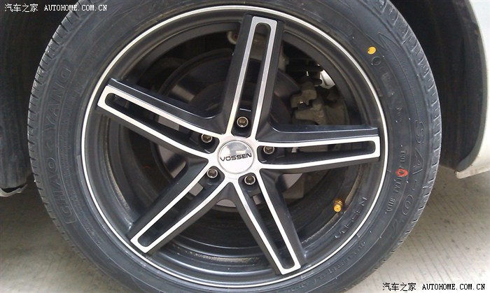

内六角镙丝

忘了说新轮胎10.6公斤左右,和新轮毂一起18.8公斤左右,原车轮胎轮毂大概是18.7公斤,从重量上没增加多少,强度上就不知道了。还有,兄弟们赶紧换轮胎吧,原车的玛吉斯真不是个东西。
