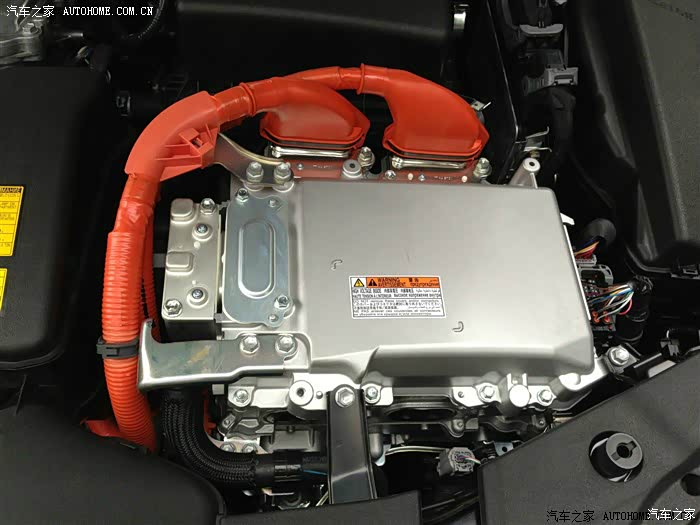

寻找可能会导致PCU逆变器损坏的原因
      最近这两天看到有车友发帖自己的凯美瑞混动车遇到故障了,系统提示:请检查混合动力系统,而且无法行驶,更换小电池故障依旧,拖4S店检测出了一个故障码:“P0A08—DC/DC转换器状态电路,故障码无法清除。最后车友经4S和广汽丰田技术员准确告知是PCU逆变器损坏,需要更换PCU逆变器,由于车辆刚好过保2个月,需要自费维修更换,费用38000元,工时12000元。

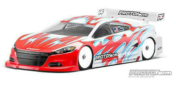

讨论这个PCU逆变器之前,我们先来看一下一种遥控电动模型车
我们把车壳拆了以后是这样的

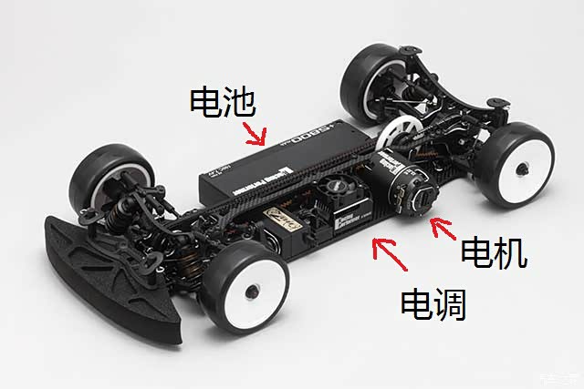

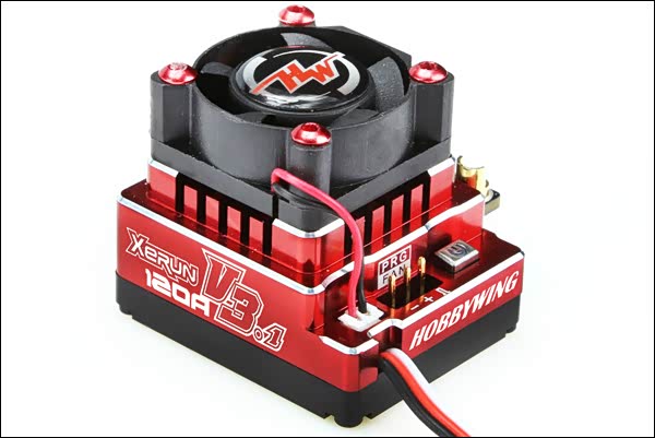

那么,我们再看一下这个模型车的电子设备

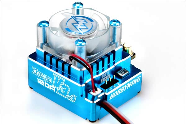

电调大图:

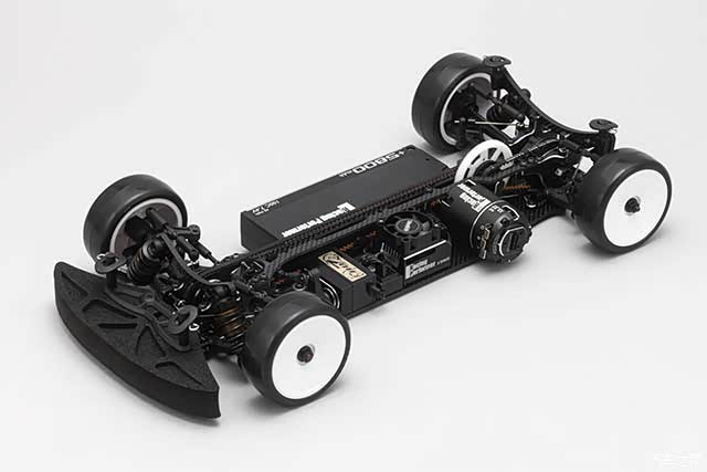

再看一下它接线后
工作原理:
      从上图可以看到,电池正负接到电调,电调信号线连接接收机,电调ABC三条线接到电机,这个车是如何工作的呢?接收器把收到的信号(信号就是油门深浅,可以是全油门,可以是轻油门,可以正转或反转)传到电调,电调根据信号输出相应的电流到电机工作。这个电调的原理跟混动车的PCU逆变器是不是很接近呢,只是这些电调只能单向地对电机输出,而PCU逆变器可双向地对电机输出,和对电池储电。
坏的原因:
      我们玩这个模型车也会坏,轮胎传动转向部件就不在这里讨论,只说动力部分,电调和电机。电机比较少坏,电调容易坏。
1.    电调上面有个风扇散热器,风扇坏了电调过热烧掉!!
2.    风扇转的慢了带不走热量也会过热烧掉!!
3.    齿轮比例配的不好导致电机转动吃力发热,最后电调过热烧掉!!
4.    长时间全油门行驶,电调长时间大电流工作,电调过热烧掉!!
5.    撞坏的!!
      这些电调都是有过热保护的,温度达到105度后保护机制启动,性能会减半或暂停使用,待温度降低后恢复正常,但是这些过热保护可能会失效,因为都是工作在高温下,坏了就坏了,坏的时候不会和你商量,不会有先兆,坏了你就知道了。
      而我们的PCU逆变器跟模型车上面电调的作用很相似,当然真车考虑的更周全,传感器更多,稳定性更好,但是PCU逆变器始终是电子部件,而且还是在高电压高电流下工作,高电压高电流下工作温度注定不会低!过热保护失效也是有可能的。
      使用模型车电调坏的原因来解答PCU逆变器为什么会坏是比较符合的!过热是最大问题,可能会导致PCU逆变器损坏。我们怎么来避免这个问题呢?我个人给出的建议是:
1.    不建议EV长时间爬坡。理由,EV爬坡速度慢,负载大,电机转速慢,油门需要踩到油电临界点,长时间大电流放电,时间长会造成电机发热严重,PCU逆变器同时也会长时间高热。建议深踩油门让发动机介入完成车辆爬坡。
2.    不建议6格电或以上连续EV纯电行驶至发动机强充。理由,长时间放电,时间长会造成电机发热严重,PCU逆变器同时也会长时间高热。建议不要等满电才用电巡航,3~4格电即可使用电巡航。
3.    不建议EV快速起步。理由,瞬间大电流放电,PCU逆变器里面个别电子元件可能损坏。建议深踩油门让发动机介入完成车辆起步,缓慢路段可轻踩油门用电起步跟车。
4.    不建议混动车作为救援车牵引其它车辆行驶。理由,PCU逆变器和电机无法负载两台车。
      至于强充、滑行充电、下坡充电和刹车充电的电流并不大,无需特别注意。本人没有强大的技术拆除PCU逆变器来研究,本篇***乃本人拿了跟PCU逆变器作用比较相似的模型车电调对比后得出,不一定正确,只是个人估计,希望可以给车友们一个大致方向去思考如何保护PCU逆变器或延长其寿命。觉得我这篇***有道理的车友可以参考我的建议注意一下,觉得我瞎吹的车友笑笑即可,无需理会。
