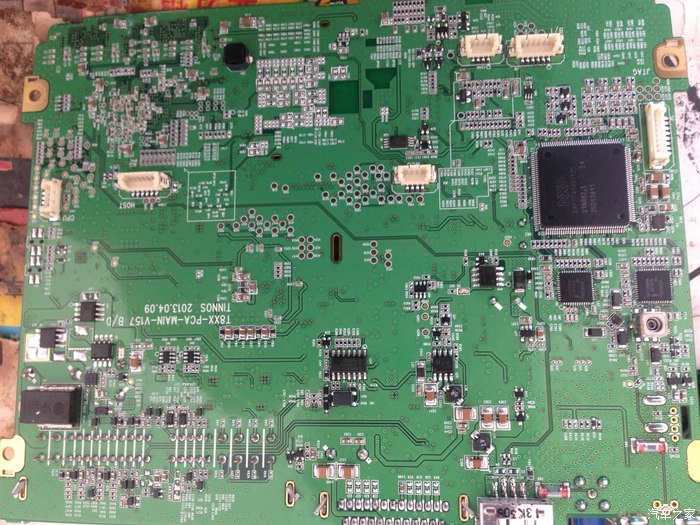

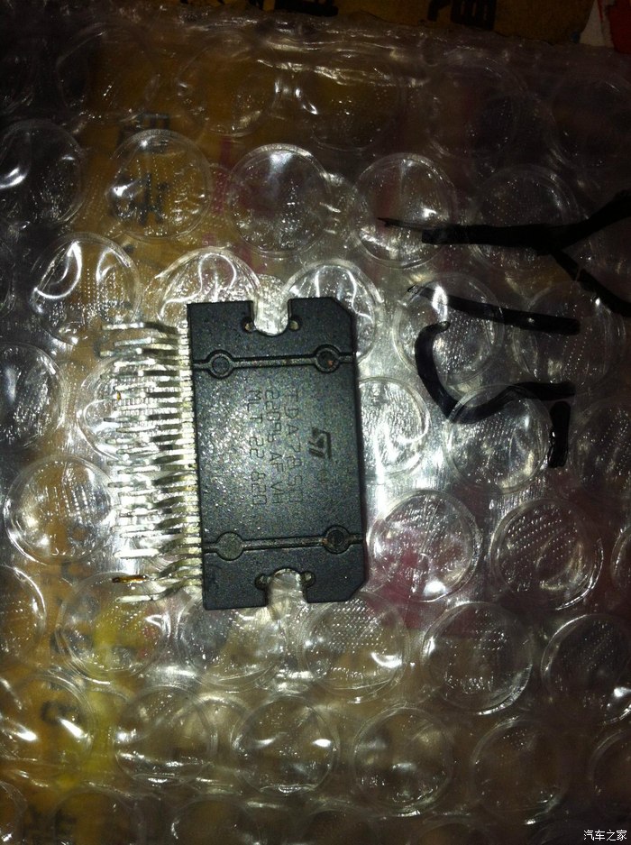

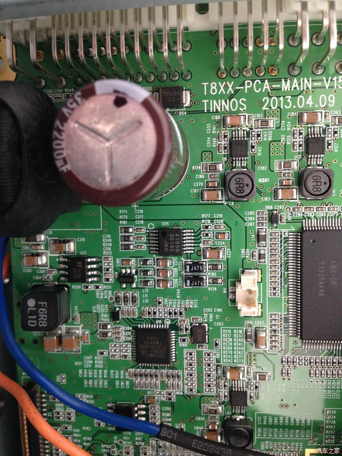

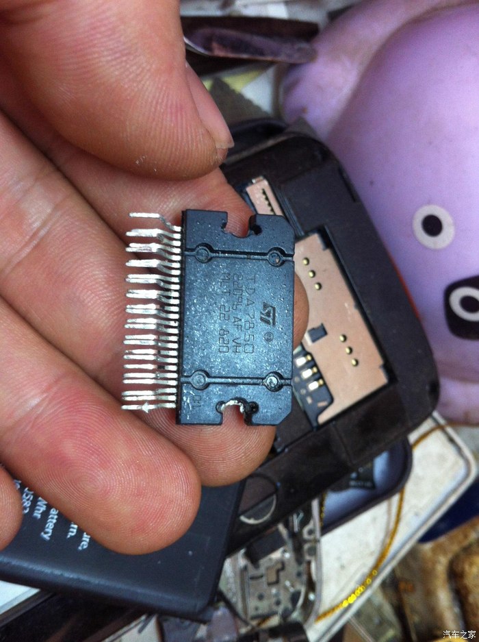

这是已经换完的板子的图片。。铁盖盖得太早了没有拍。换完后的确高音通透。低音比原来下潜很多。但是低音对于我来说还不够。。我的车是科鲁兹。。这个朗动是姐姐的。。没办法就是爱折腾。。呵呵。毕竟没有多少钱。本来想连运放一起换的呢。。可是不知道那个是运放模块。所以两个2107运放就浪费了。。改完以后朗动不需要和别的车一样拆掉8个接地电容或者16个接地电容。。朗动不需要因为我查看了。功放输出脚位。连接接地的原件的焊盘都有。。但是没有原件。也就是说朗动没有接地电容。改完后没有自激或者发热现象。。改完后上车试了试5分钟音量15芯片稍微有点问问的。绝对一点都没有烫的感觉。tda7850功放。MLT产。拆机的。现在假货太多。所以要了拆机的

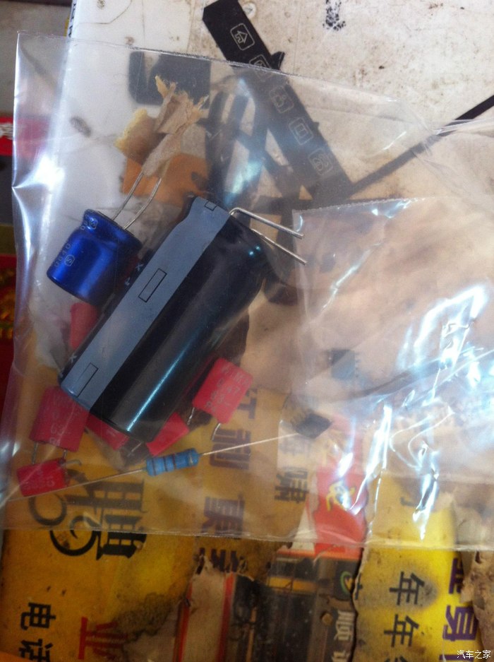

10000UF电容和用到的7850外围电路的电容。

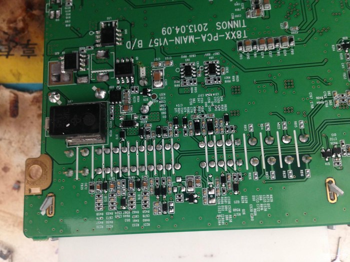

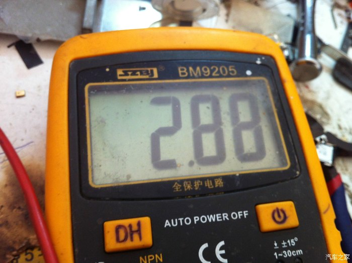

测试7850的3-5脚位。阻止为2.88.没为题真的。

并联一颗10000UF的电容。上边并上一颗0.1UF的WIMA无极电容过滤高频。
朗动原机是tb2931hq的功放。。换完tda7850的功放后。。外围电路有两个不一样。。10脚的电容换成47UF的。。16脚换成WIMA无极0.47UF电容。。

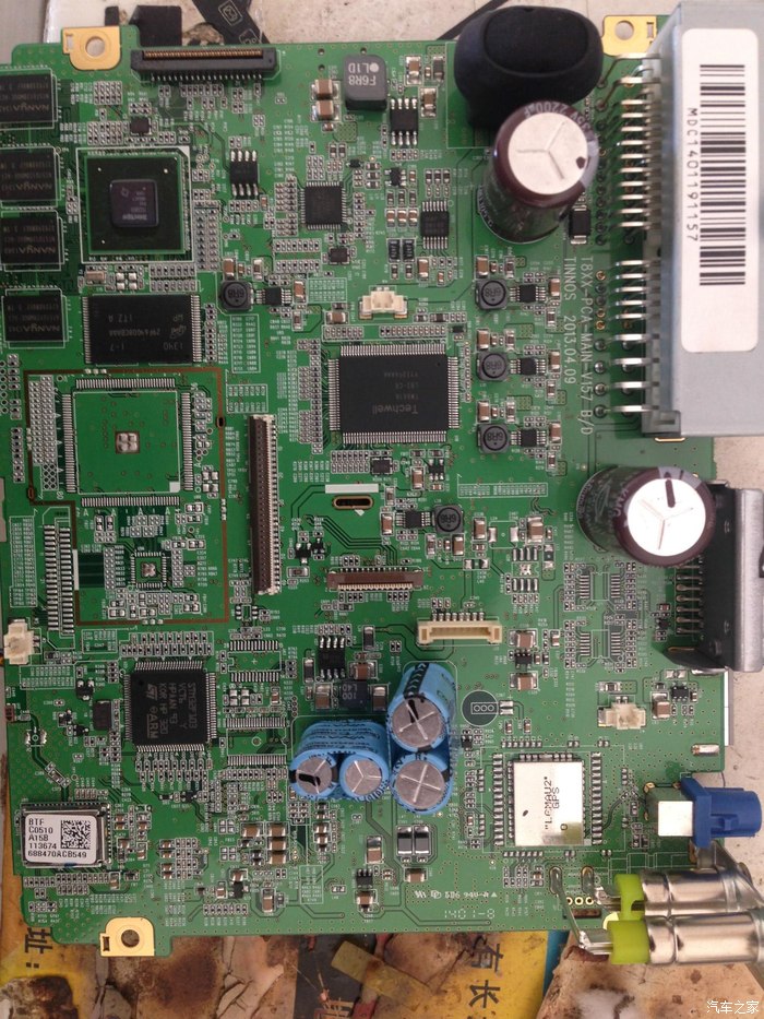

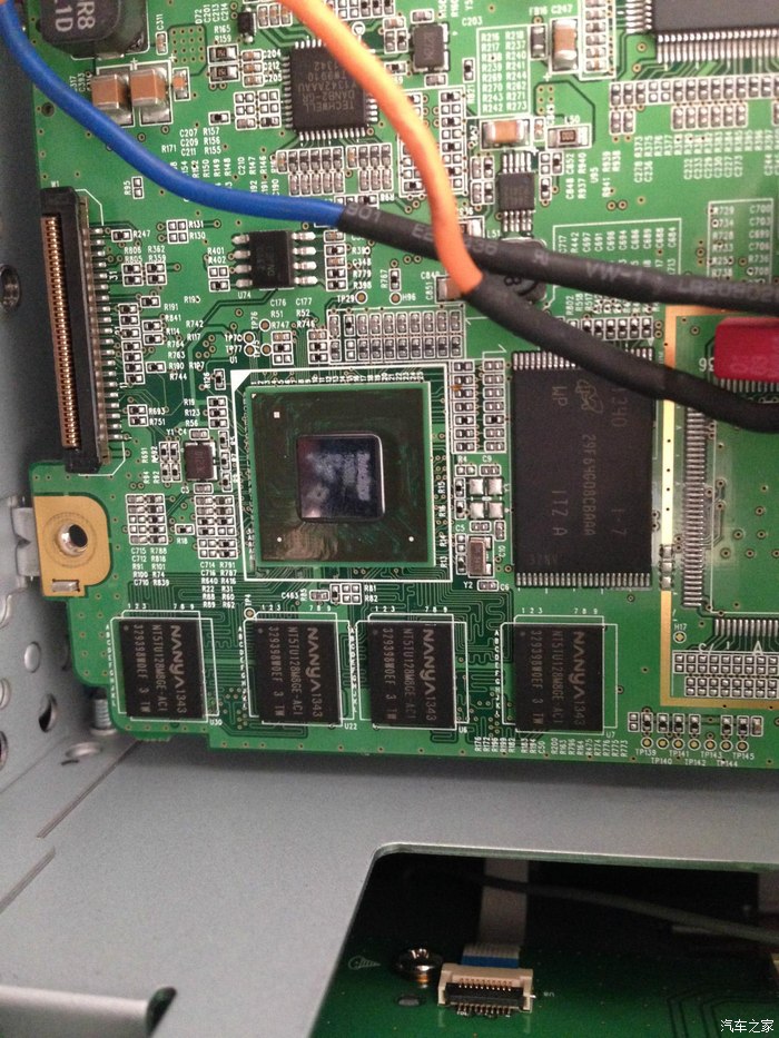

看看原车导航的内存。美光8G。听说在上边并联一个能变成16G啊。。呵呵。留给以后折腾的人
下面4颗是运行内存。由4颗128的运行内存组成。朗动运行内存512M
