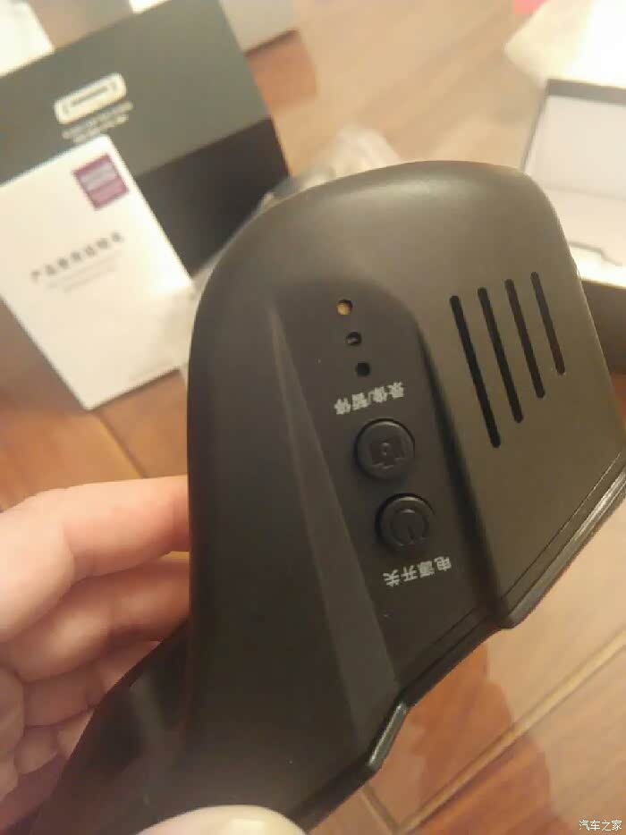

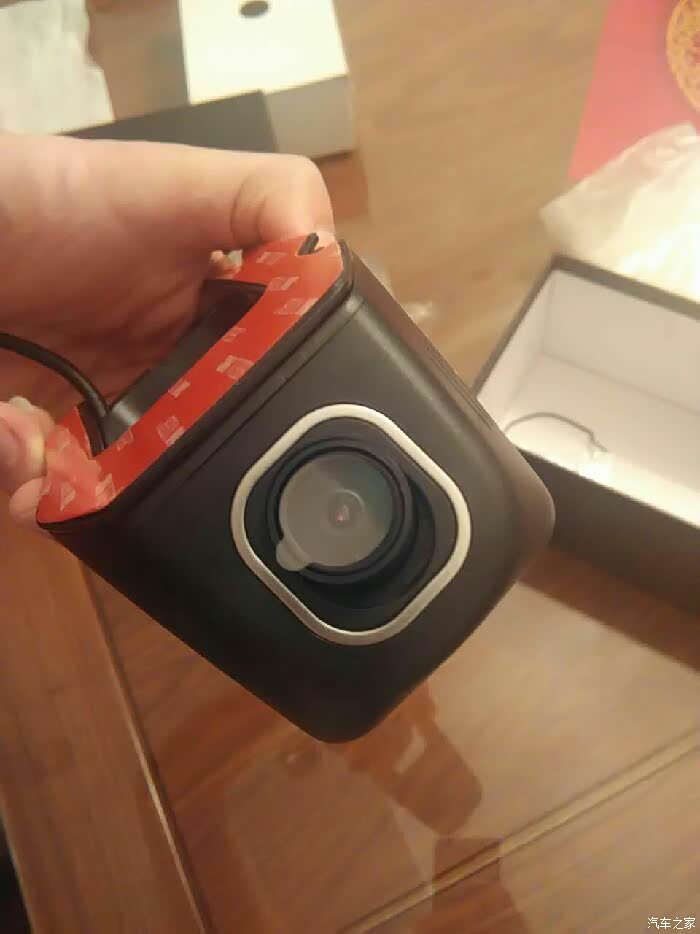

记录仪刚刚寄到我家的样子

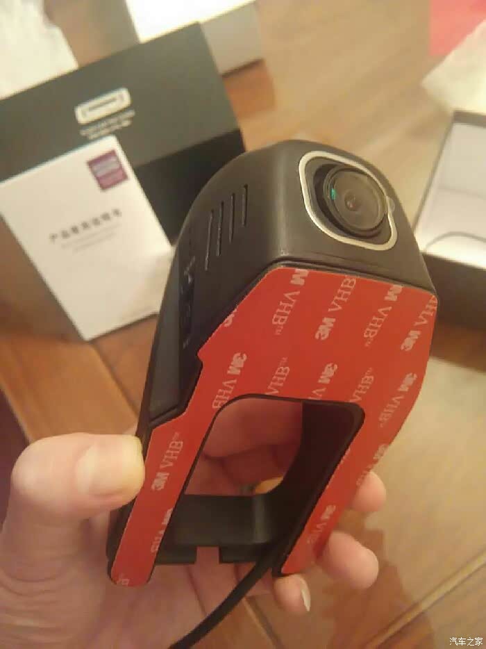

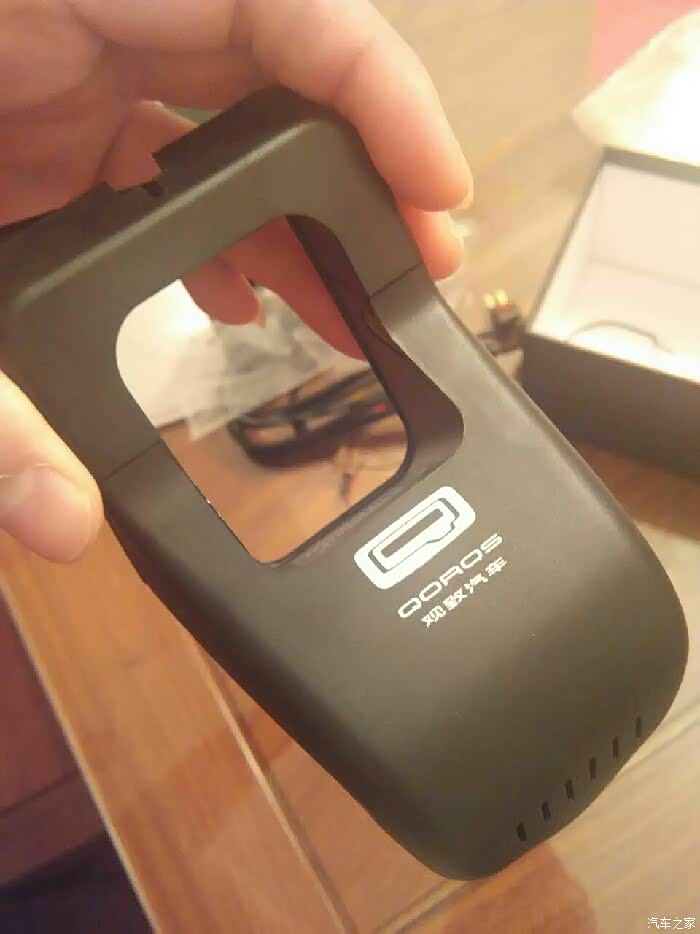

记录仪是用3m胶粘合的方式实现安装的,原厂的,当然背胶裁剪很到位
这个mmm胶是粘在一个底座上的,和记录仪主题是分开的
导航仪的正面或者背面,你觉得这是哪一面呢?
看到空洞的地方有接缝吗?这也是分前后两个部分的,下面有图

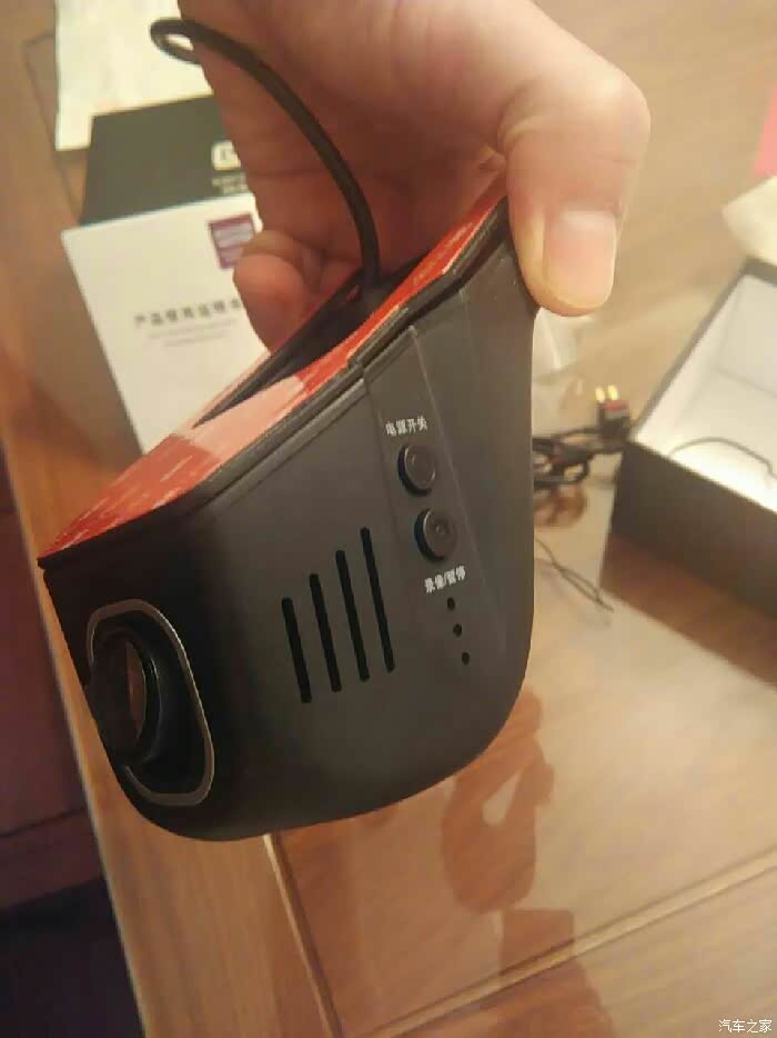

导航仪操作,以及指示灯界面
摄像头面,看得出最上面是一个底座吗?
安装上应该就是这样子

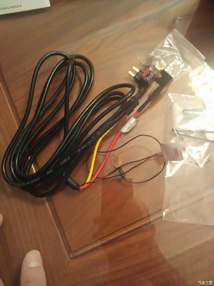

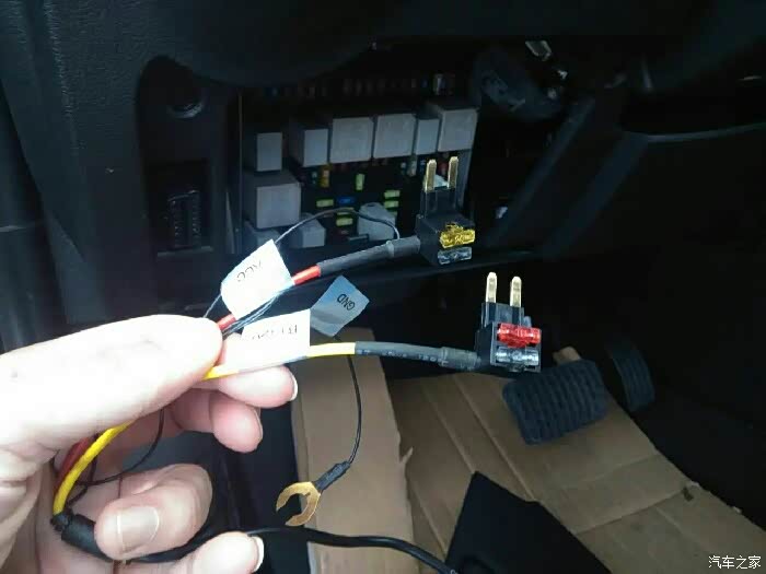

链接线,原厂的接线上是有保险丝的

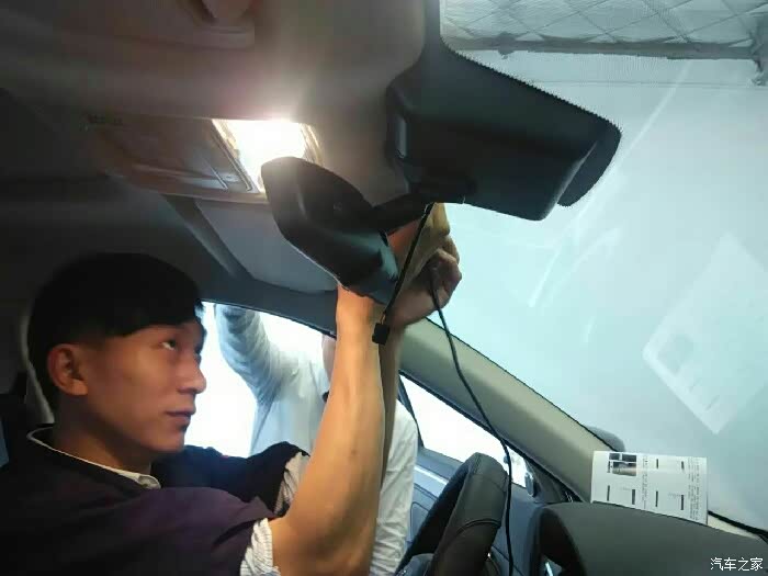

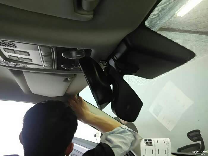

记录仪前后先拆开用来套在车内后视镜上,这张图是不是给很多人科普了一下原厂记录仪的结构?
底座已经粘上去了
底座已经粘上去了
师傅整理电源线,是不是只有我觉得上海观山这个师傅颜值略高?

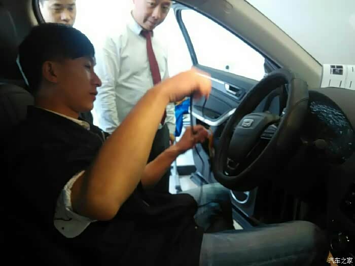

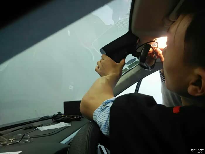

先把线卡上,你想问为什么不先装记录仪?下图告诉你

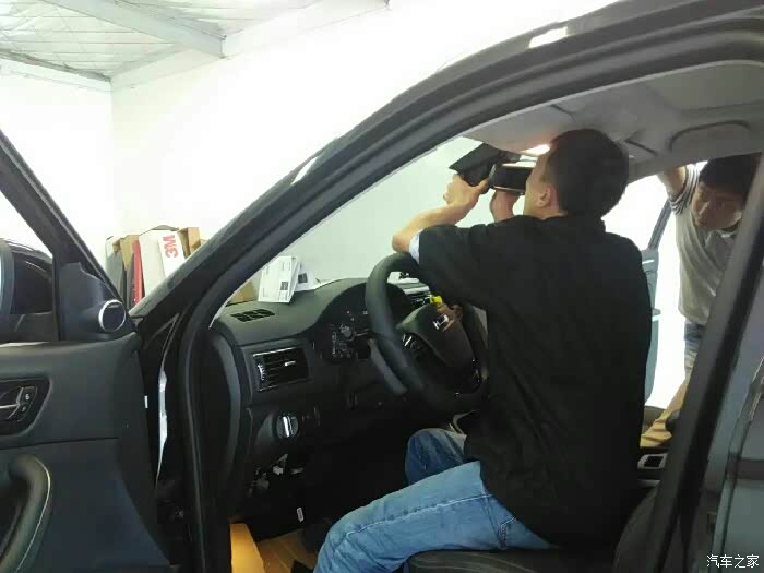

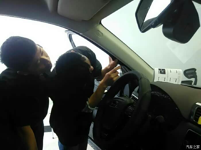

卡上线以后测量一下电源线的走线,不得不说,师傅想的非常周到,线长了还是短了,怎么走漂亮,在出错之前试一下就完全没问题了。 不得不说观致的培训还是很到位的,做事严谨,点个赞
走线已经确定,然后再来试一下记录仪的安装位置,依然的严谨!
换一个角度试记录仪位置
试记录仪位置ing

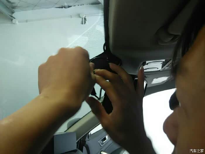

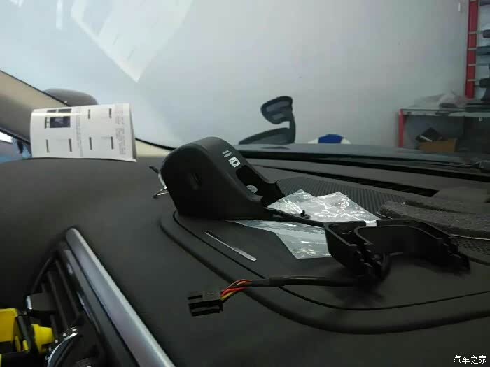

插上电源线,准备走线。

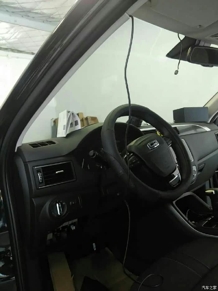

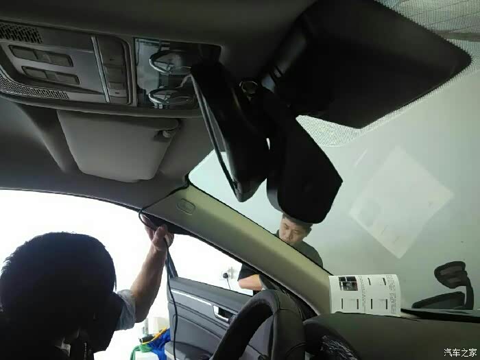

车顶部分的走线图,你可以看到记录仪就是这么暂时挂在车内后视镜上,记录仪前后两个部分卡在一起就可以了,注意车顶走线到A柱走线的过渡部分的走法。

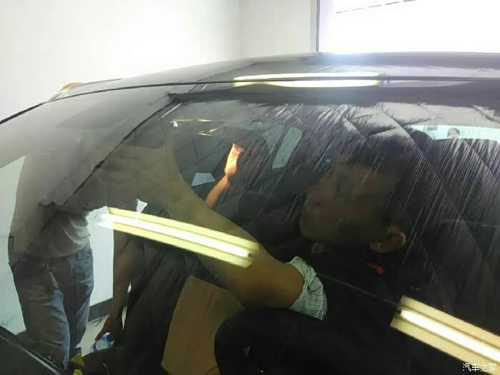

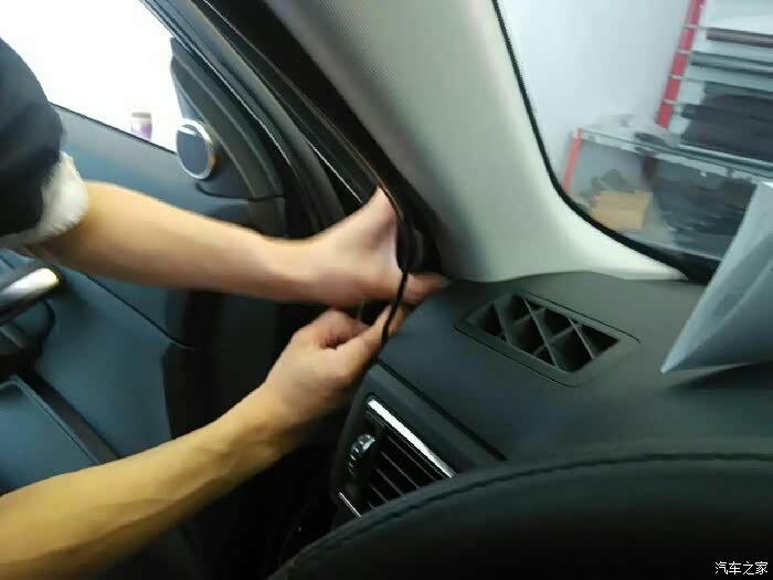

A柱的走线,车顶到A柱的过度部分已经卡进去了
A柱的线就从密封胶条这边走
胶条走完A柱

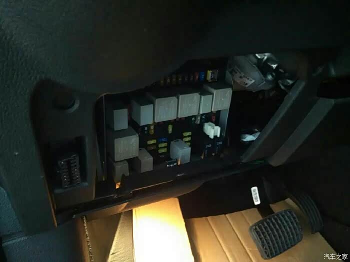

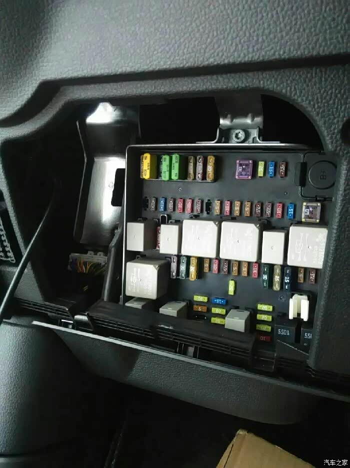

车内的电路盒位置,给小白科普
此图中可以看到电路盒给记录仪有预留位置,分别是从上往下数第二排中间那个空挡,和最下面一排左下角那个空挡,这是两个预留位置
正极负极,都是有保险丝的,原厂做工没的说,
正负极分别已经插上预留的位置了
插上以后的正面图那个黑色的小方块就是原厂记录仪的电源线插头

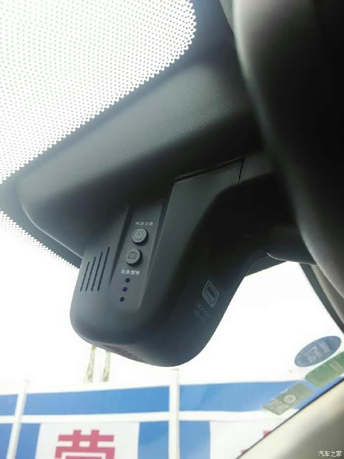

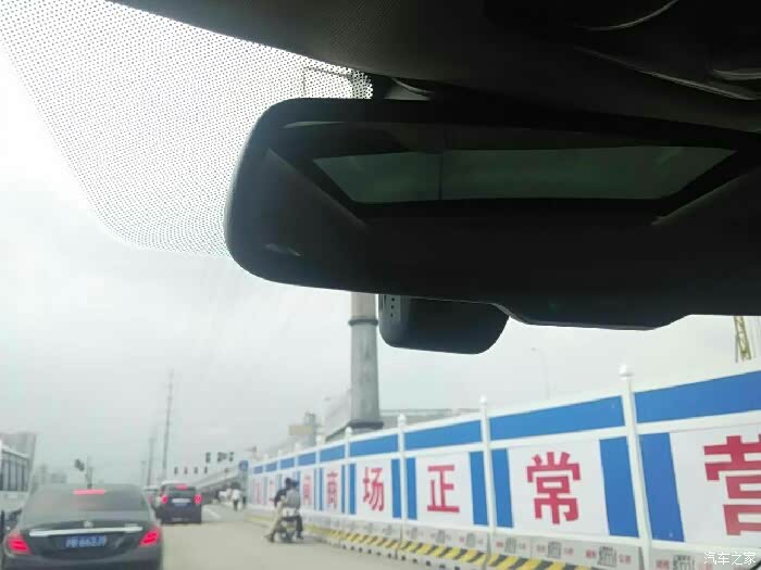

3m黏上以后,黏贴位置就是前档的黑盒子下面
装完以后的样子

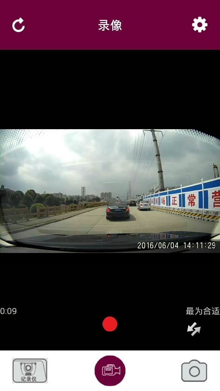

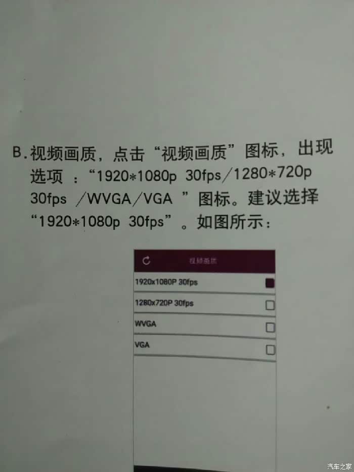

由于没有选择冒险改线导航主机的线路,记录仪拍摄内容可以连接手机逸云进行回放查看,图中是底分辨率模式
这是说明书的分辨率选项
说明书的数据
