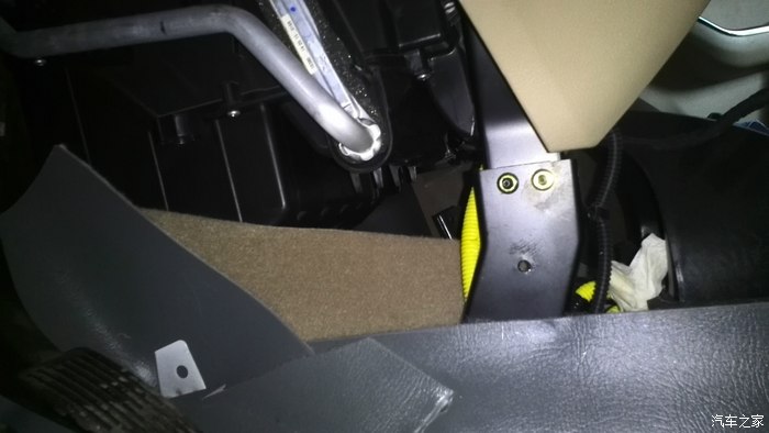

   检查空调虑,,空气虑   ,,其中空调虑8000公里没换过很脏。空调虑芯和宏光的一样。换新的

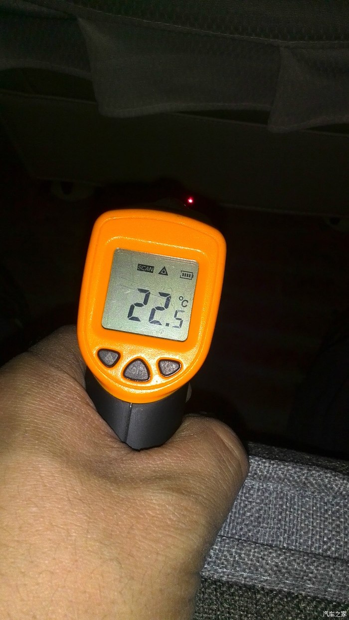

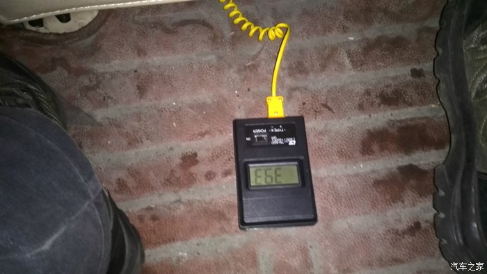

先测试没改前,中排脚下出风口温度   40度左右
测试改装前中排地板温度,  出风口温度40度,但车内并不热。原车中排出风口不给力。

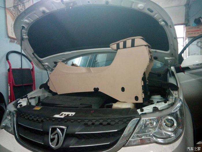

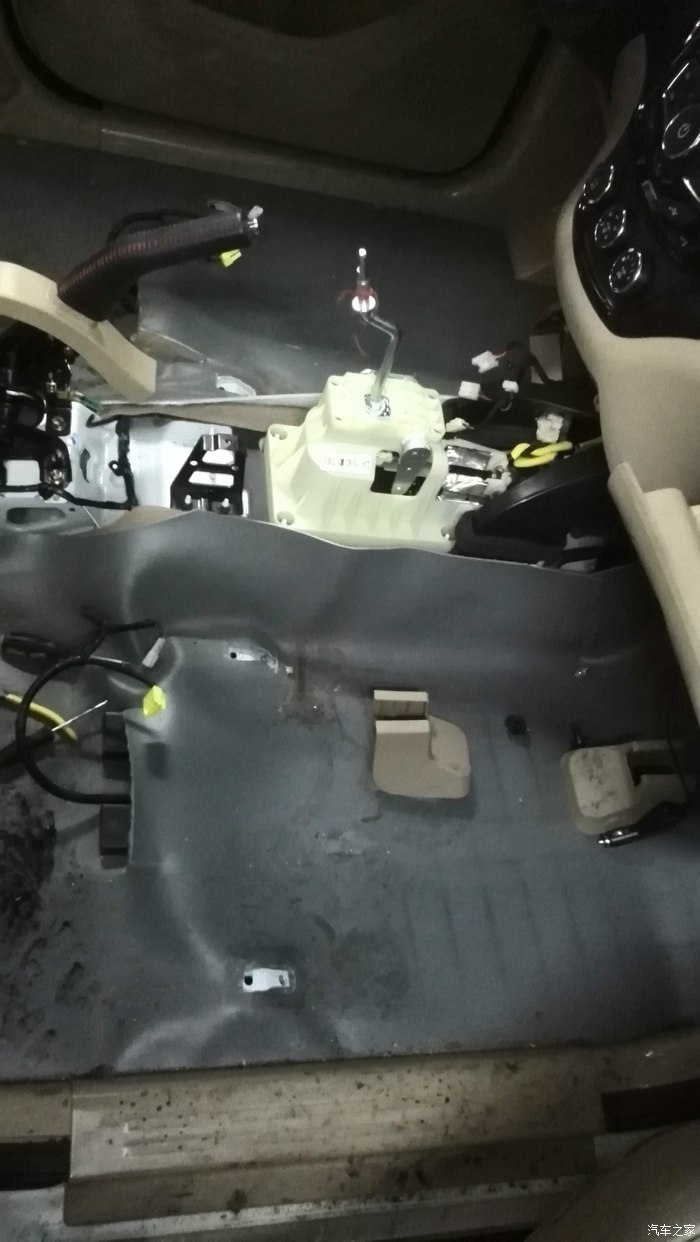

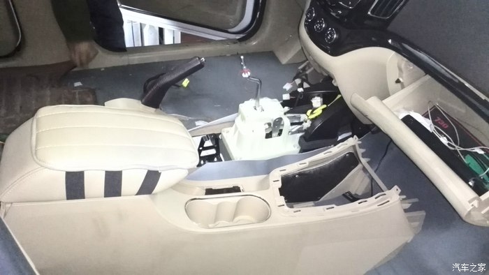

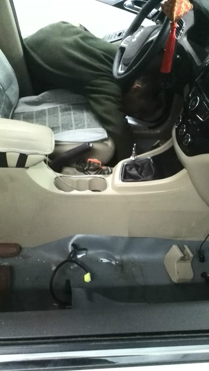

拆坐椅
拆掉中间扶手箱  及装饰盖
内部空间很大。。。走管很容易
这个位置比宏光的改造空间大很多。

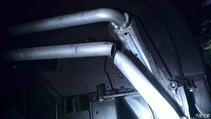

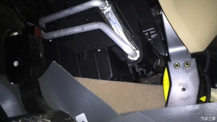

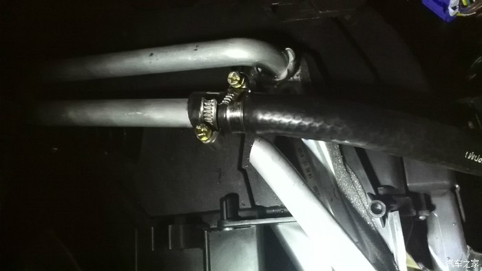

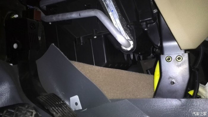

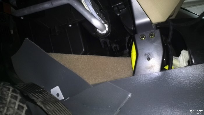

拆开油门上面的护板,露出小水箱水管。。。2根管全是铝的。没有接口。

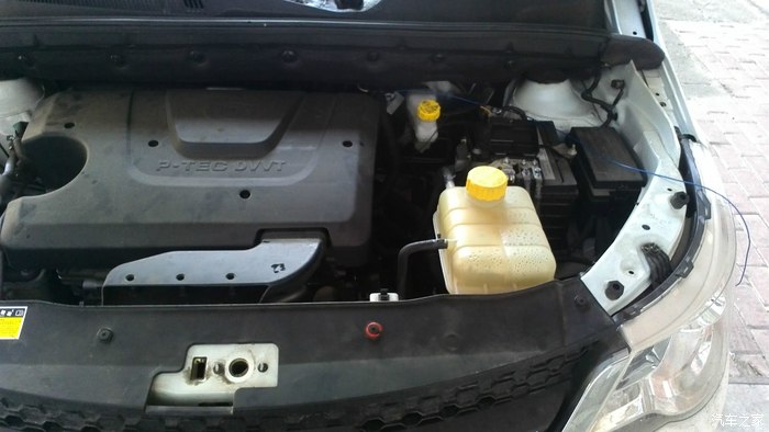

下面的铝管为进水管,上面是出水管。。。 打着火,拔掉发动机仓内暖风水管测试的流向。
730的小水箱位置设计的很好,,不用拆中控台就可能换小水箱。

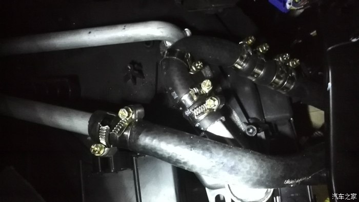

断开下面的水管,,后加的暖风与原车的暖风串联在一起。
向上抬起,,两个接口错开。

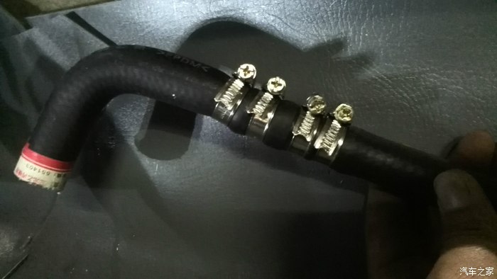

把断口上的毛刺都磨掉,,方便插胶皮水管。

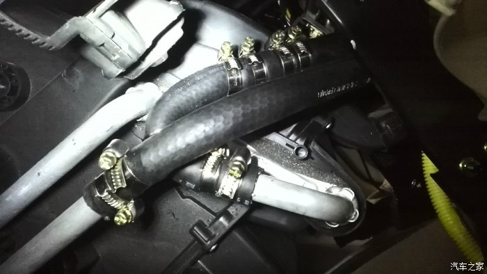

接好一根的效果。。每个接头都用两个纯钢夹子,防止露水。
下面那根水管要加一个弯头。
弯头插上的效果。
弯头中间一定要上个夹子,防止水管变形  阻水。

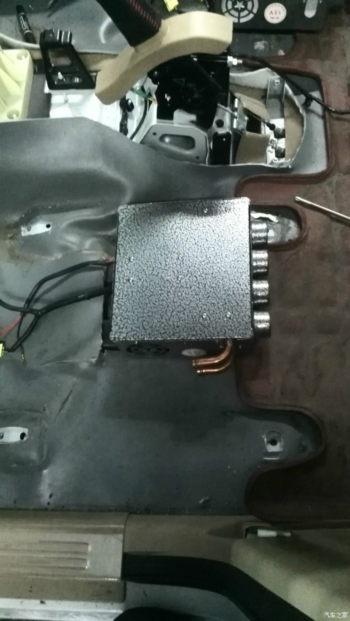

装好,扶正效果。。。730的空间设计的很大。改装很好操作。

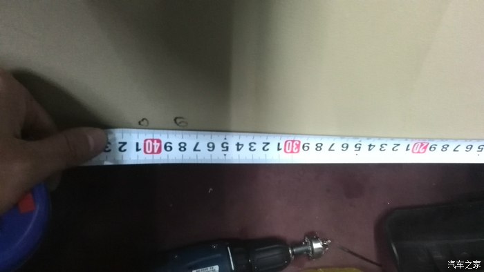

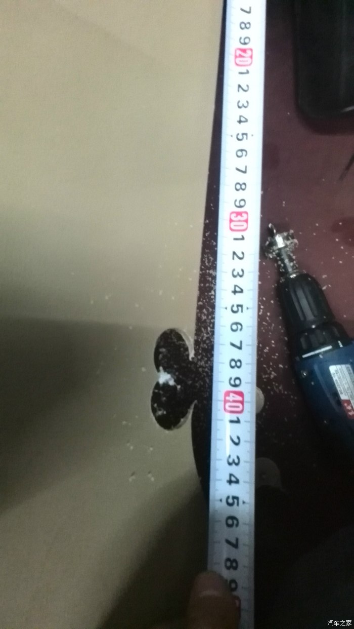

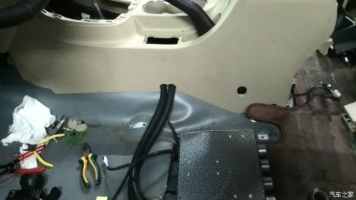

在中间的装饰盖上打孔。。走管。
打孔位置,距离前端   41CM左右
打好孔备用。。。。
紧张施工中,这张是芦哥偷拆的。。

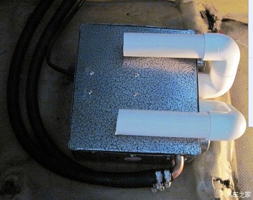

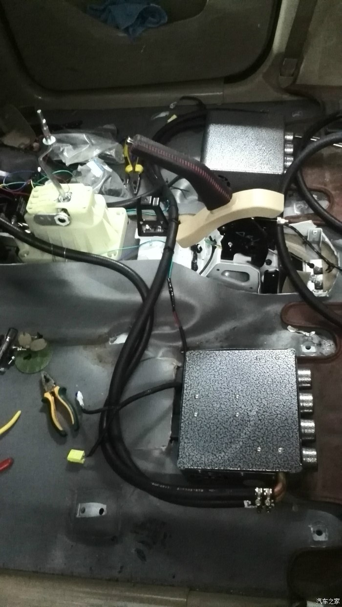

这款 暖风是  涡轮电机的,非风扇暖风机,运行噪间很小,热量很大。 在宏光车上的表现一直不错。

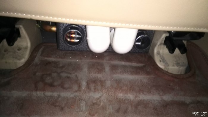

坐椅下的空间正好能放下。不影响美观。

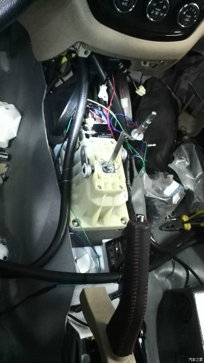

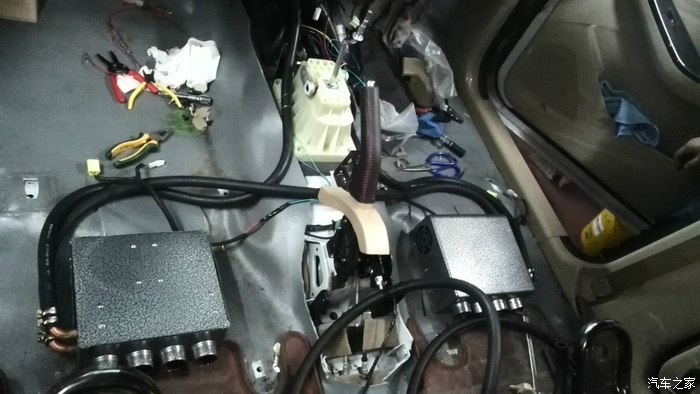

接上水管,调整位置。
油门上面走过来的水管。。均做好固定,防止磨擦。

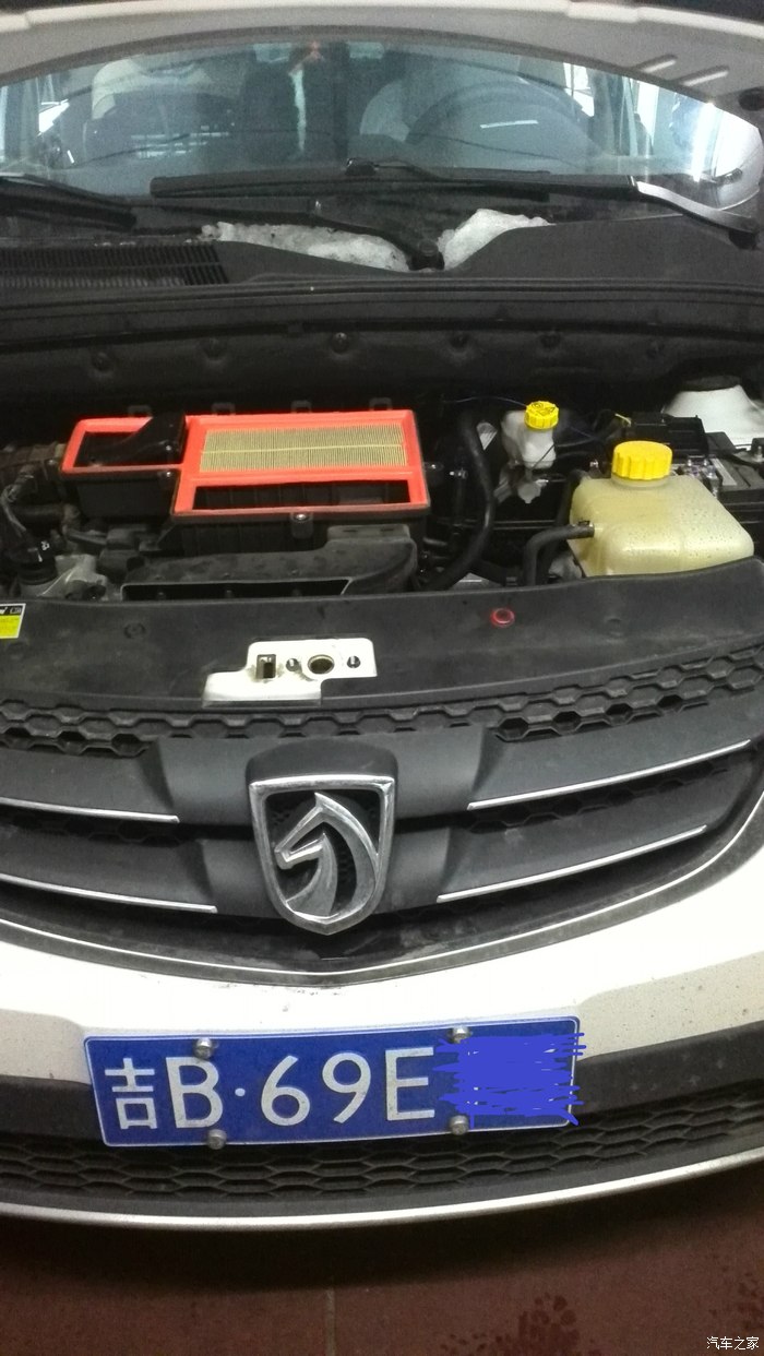

加上防冻液,,打着火。测试 15分钟。。。水温度正常以后。检查每个接口 是否有滴漏现象。

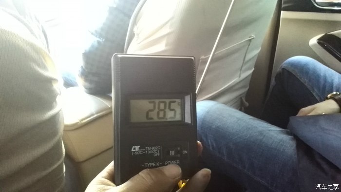

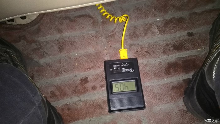

车在市区开了4-5公里    测试中排  空间位置温度28.5度

四孔暖风,2个孔向前吹。两个孔向后吹。

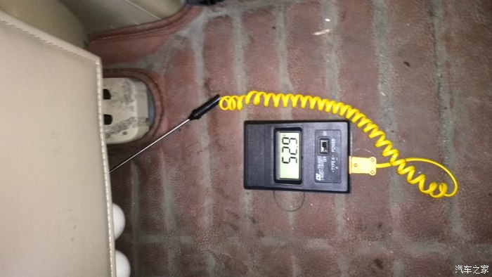

后加装的暖风出风口温度   52.9度    这是5公里时测试的。

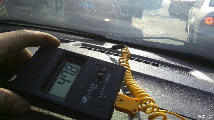

2档吹风档。。风档出风口温度  47.8度
加装了暖风,没有影响到原车出风口的温度。

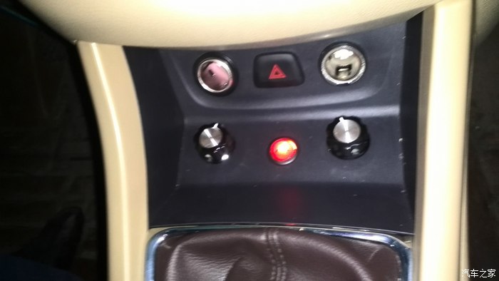

这两个旋钮是调速开关,控制左右 暖风机风速的。。太热了可以调节。
中间的小开关另做其它功能了。。与暖风无关
