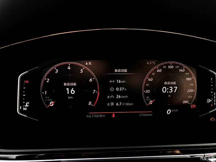

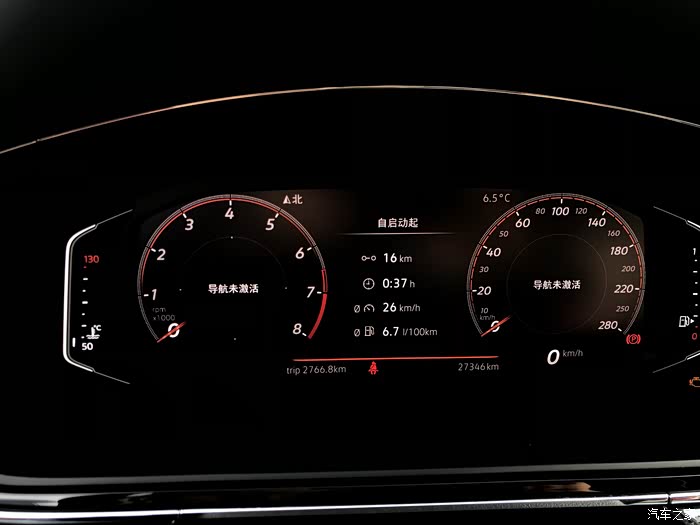

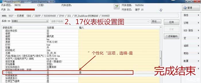

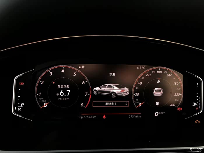

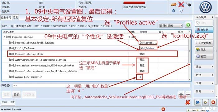

最后一期给大家带来两个收费项目(个性化菜单、主动信息显示)
1、个性化菜单
效果

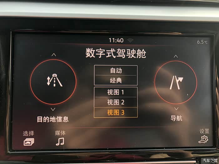

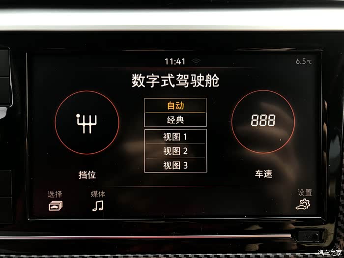

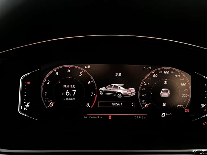

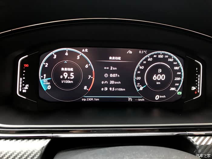

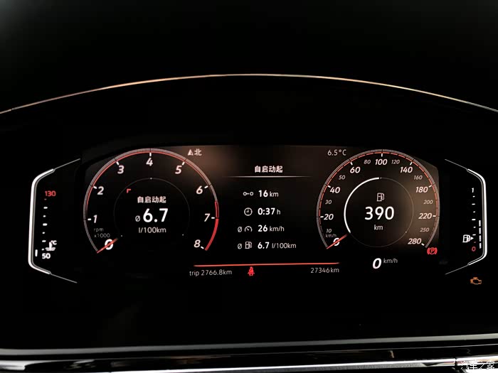

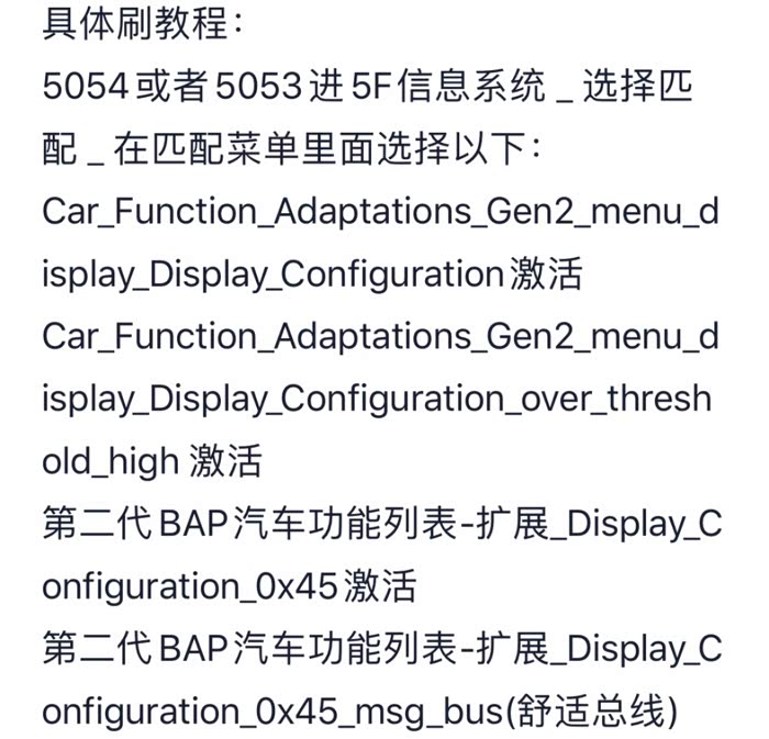

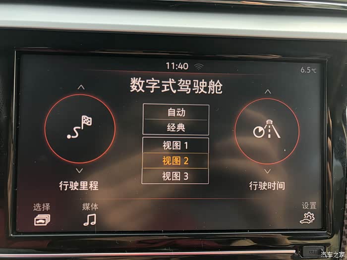

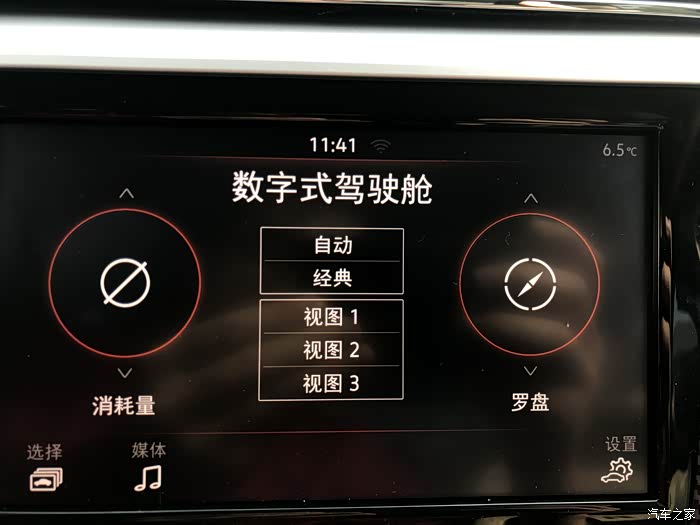

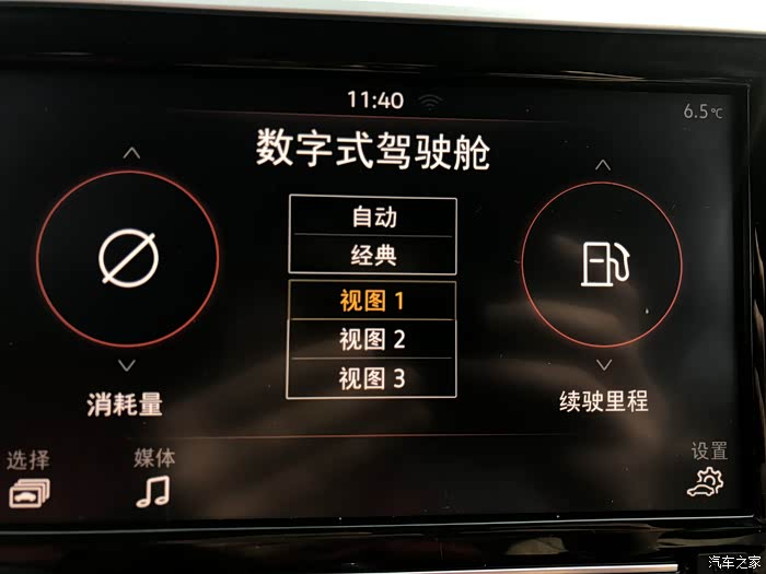

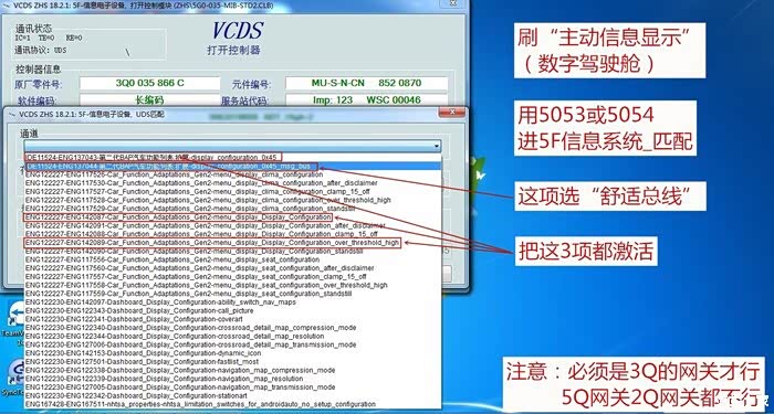

2、主动信息显示
效果
