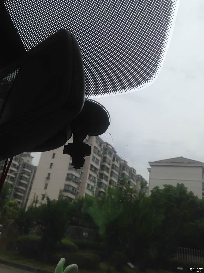

吸盘抹点水,玻璃上也蹭点,把吸盘支架固定在后视镜正后方。这样视角不错,左右兼顾。

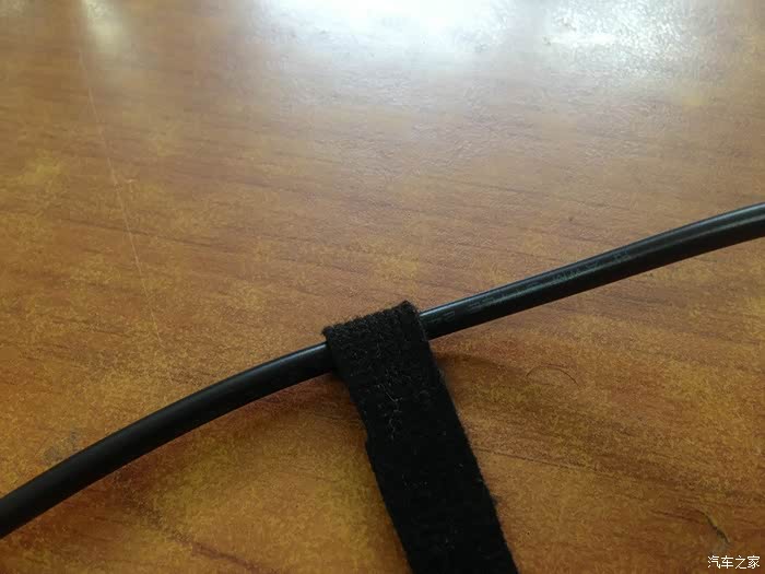

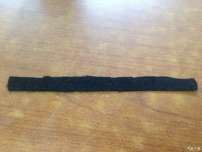

下一步找一个绒布胶带,剪开不然就太宽了。
把电源线量一量,在几个转角的地方缠上胶布让电线粗些,这样塞进顶棚缝隙后不容易掉出来。

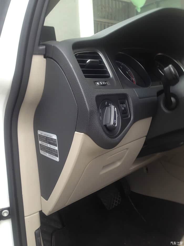

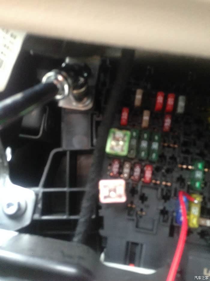

高尔夫7的车内保险盒就在驾驶座方向盘中控的左侧内部,需要打开侧板和小收纳盒。

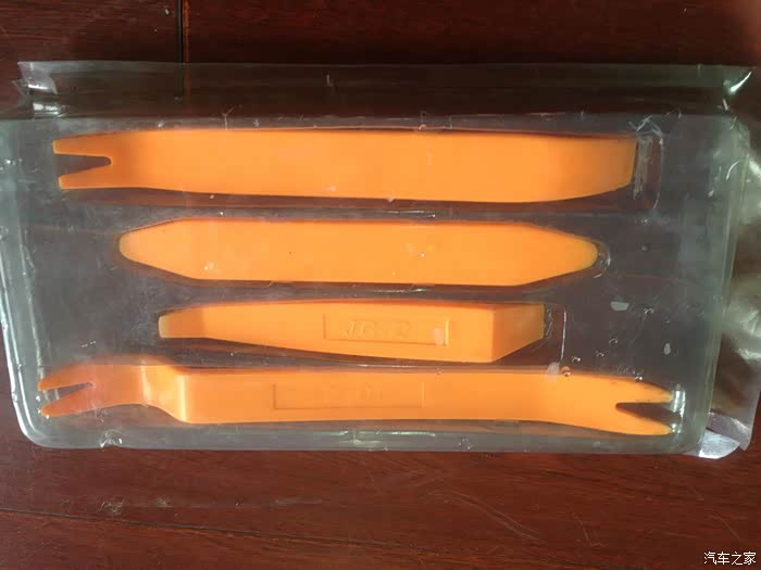

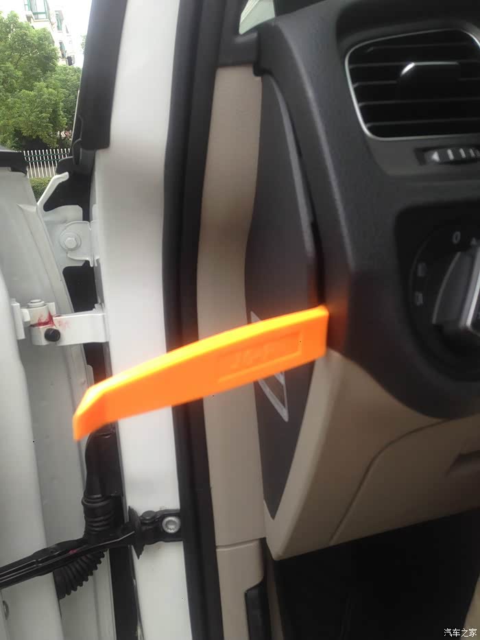

打开侧板需要使用这些塑料撬棒,没有的话用布包裹一字螺丝刀也行,注意不要划划了板件。
塑料撬棒找个缝隙大点的位置插入,用力撬动就行了。

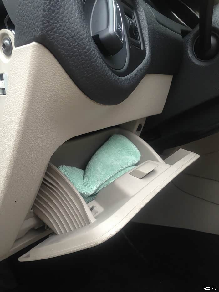

小收纳盒打开,先把下方的转轴部位用力向上拉出。再把上方箱体挤压抽出。

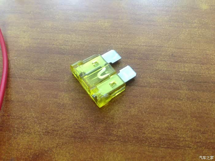

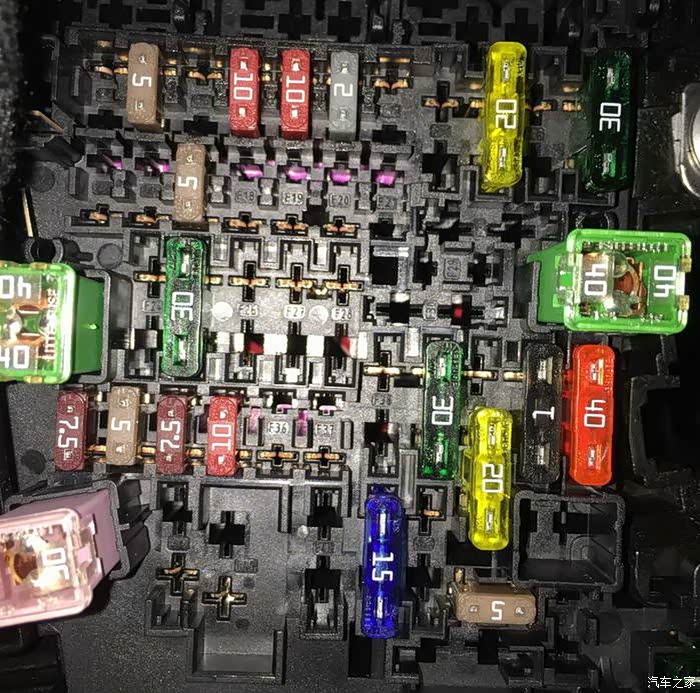

准备在40号点烟器保险丝位置取电,就是右下方黄色大保险丝,电流20A。没准备取电线,直接接20A保险丝。

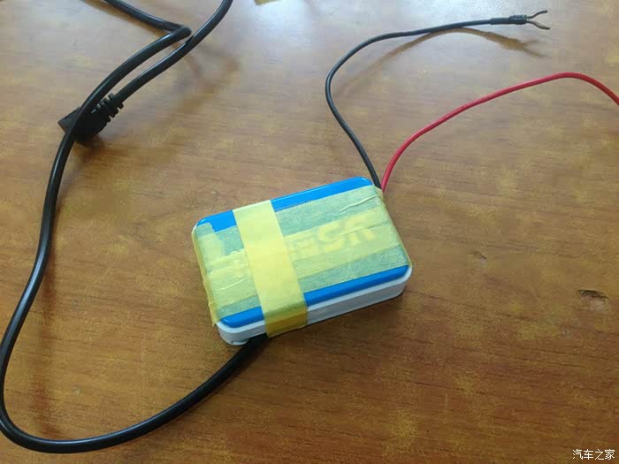

这是原本的点烟器电源,我把它电路板拆出,装入一个更小的外壳。

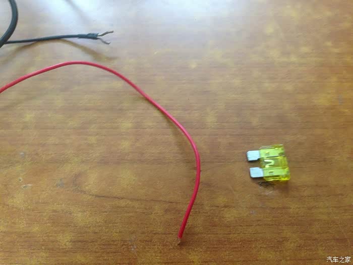

正极接线准备直接和保险丝焊上。

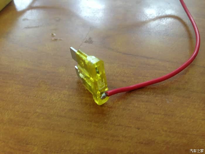

保险丝一极片上刮开点塑料,上点锡。
正极取电线直接焊上,很坚实。行车记录仪的电流很小,不必担心对点烟器的影响。改造好保险片,直接插入原本位置即可。

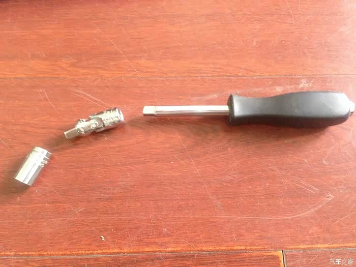

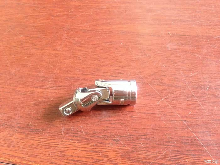

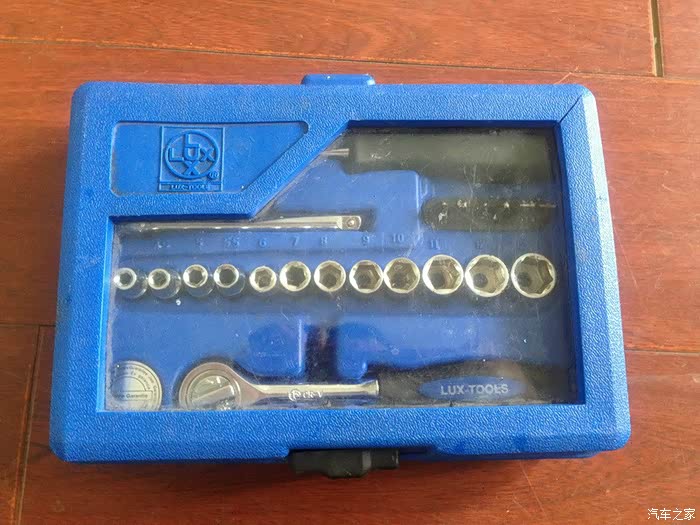

负极接线位置固定在中控内部的铁架上就可。需要个10MM的套筒,这套工具用的最多。乐士德的

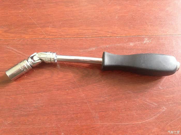

后期还给它配了个万向节
三个部件都是1/4的
组装一起是这样的,高尔夫7内部2个螺丝都无法直对着,这样拧着很方便。

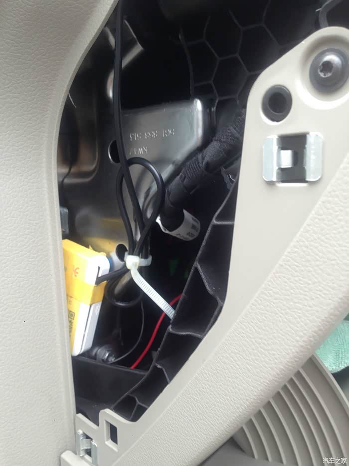

拧松,把负极插入松动的螺丝下方拧紧。
用根扎带把多余的电线整理好固定在铁架上。
