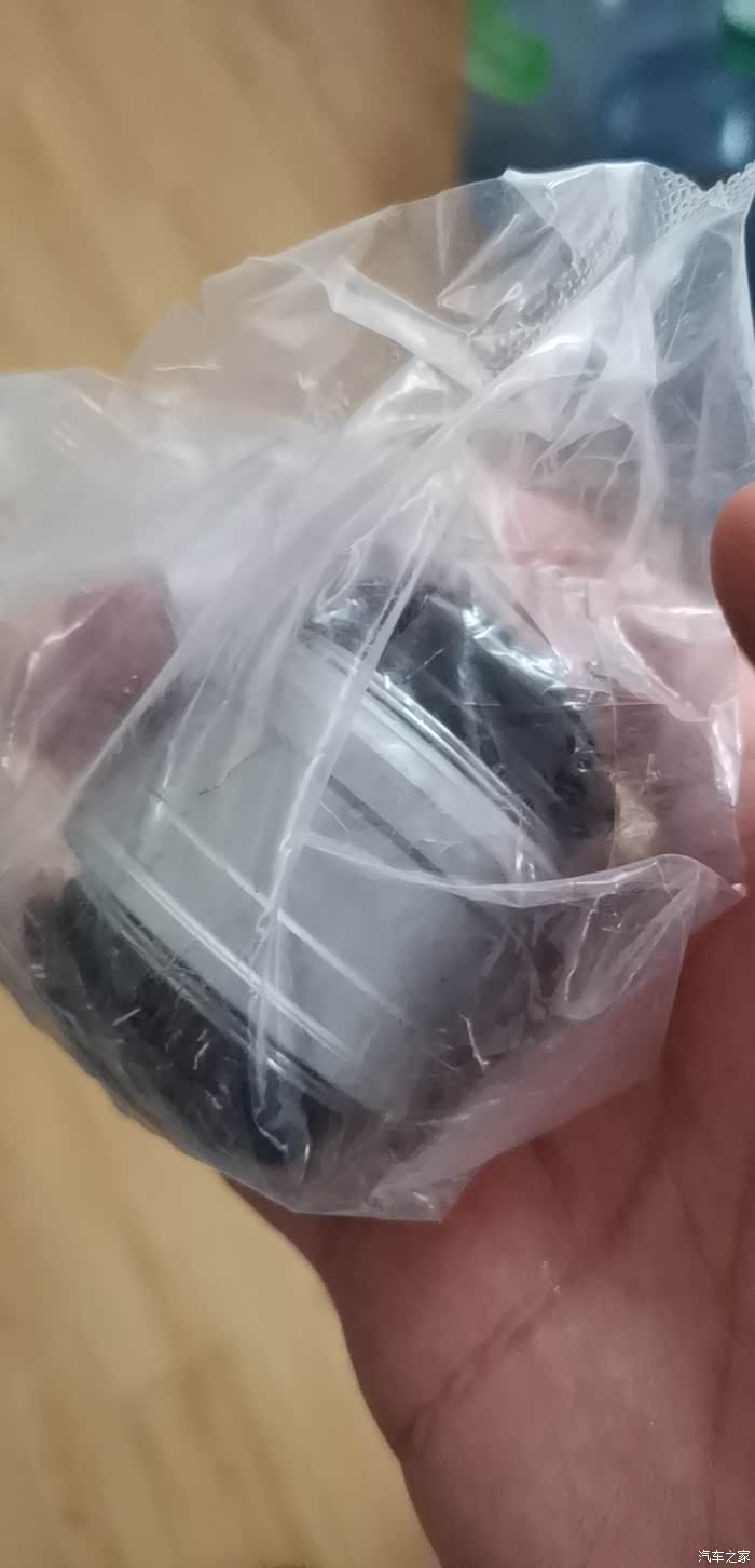

就这玩意儿,但是我不知道用在哪里,所以当时也很迷茫。后来对照网上的图片,才知道这个零件的位置在哪里。

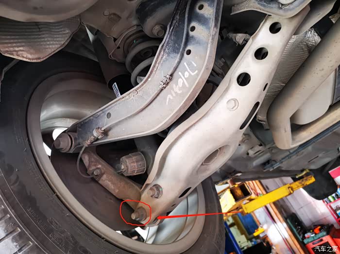

把车顶起来之后,研究了半天,才明白是在红圈位置。

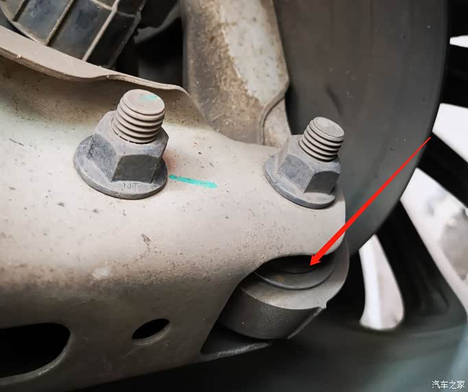

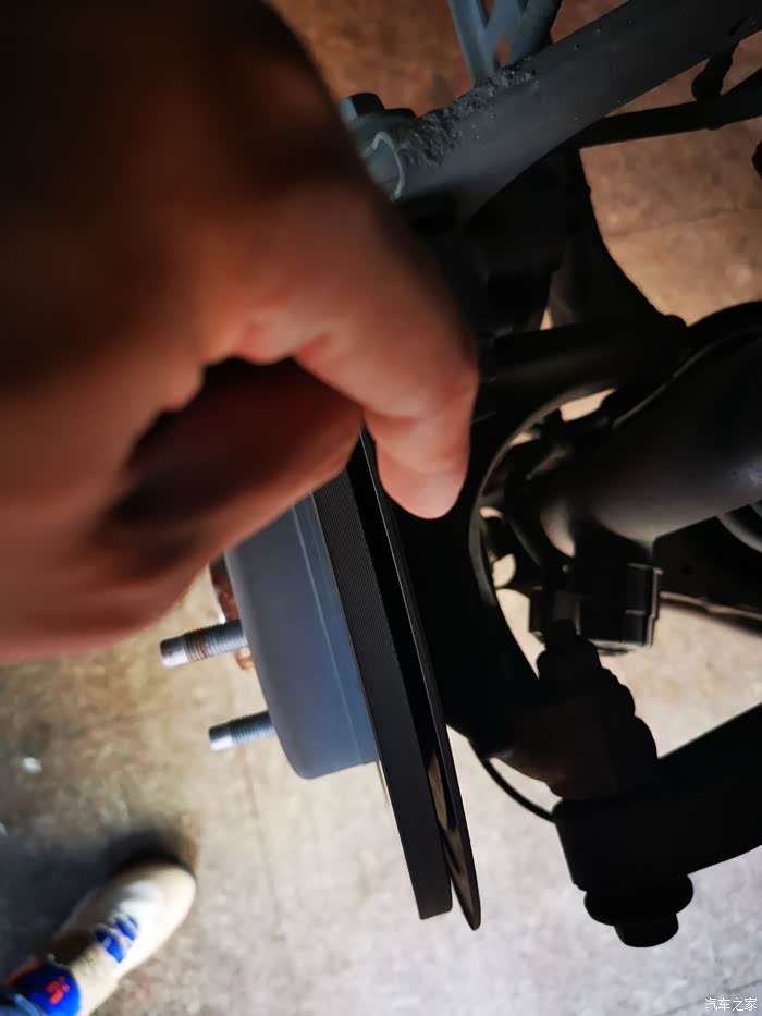

拆了轮胎之后,手指的这个就是后羊角了,但是不知道左右是哪边出了问题,所以当时我就买了一对,换一对,免得再来一次。也不贵,两个羊角衬套一共100元。后来我去汽配车也找过,可能无锡城市太小,汽配城并没找到。

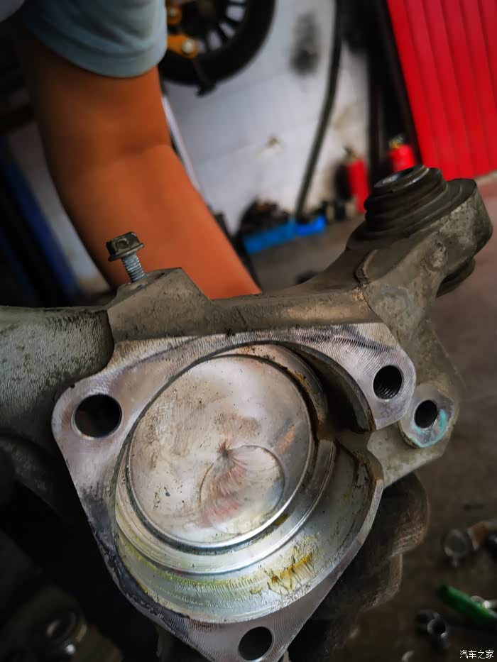

来张特写,就是箭头方向,衬套,衬套出了问题。

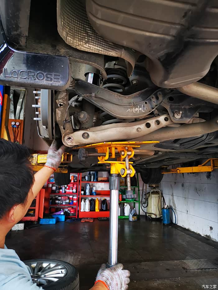

拆的时候用这个玩意儿顶着点,一个是方便取螺丝,一个防止零件掉下来。感谢修车师傅,非常细心,手艺也非常好。

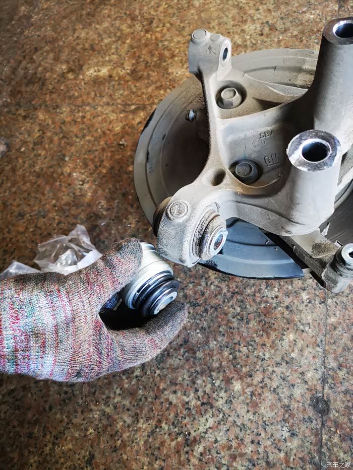

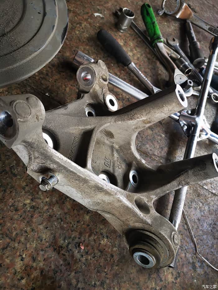

拆下来之后的对比。

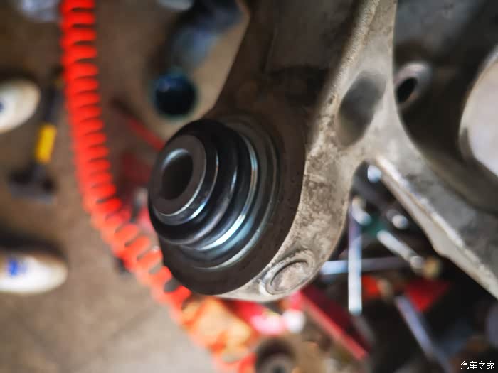

图片上的,这是更换后了,更换时候大家要注意,千万不能拿大锤硬咋,会把整个羊角砸坏,旧零件要用压力的千斤顶来顶出来。新零件也要摸黄油后用千斤顶再顶进去。

这是羊角的另外一面,师傅也是很小心的对待。
这是另外一边,最后得出结论,两个羊角,坏了一个。后来我把旧零件用刀把橡胶割开,发现里面都是黄油,想深入研究,后来想了想,算了,一手油腻腻老婆该骂了,算了算了。
