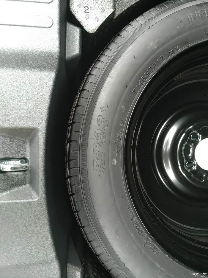

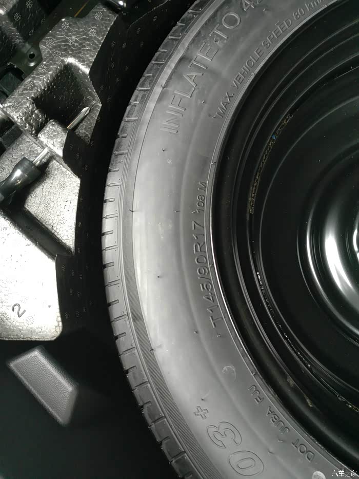

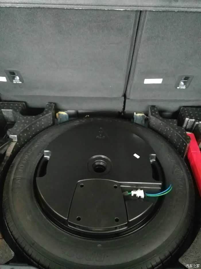

备胎是朝阳轮胎的RP03+,145/90R17窄胎,
在这个备胎都能给你省了的年代里,H2s还有个小备胎只能说聊胜于无,毕竟小型化的SUV车内空间寸土寸金,也可以说得益于扭力梁后悬挂,不然连放备胎的地方都没有了

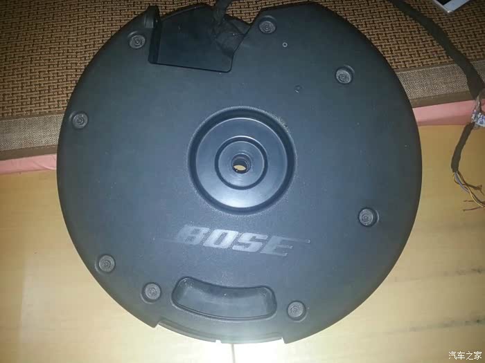

最开始考虑了BOSE的备胎低音炮,可惜必须要功放推,要对原车的音频线路再次改造,不太想如此大费周章

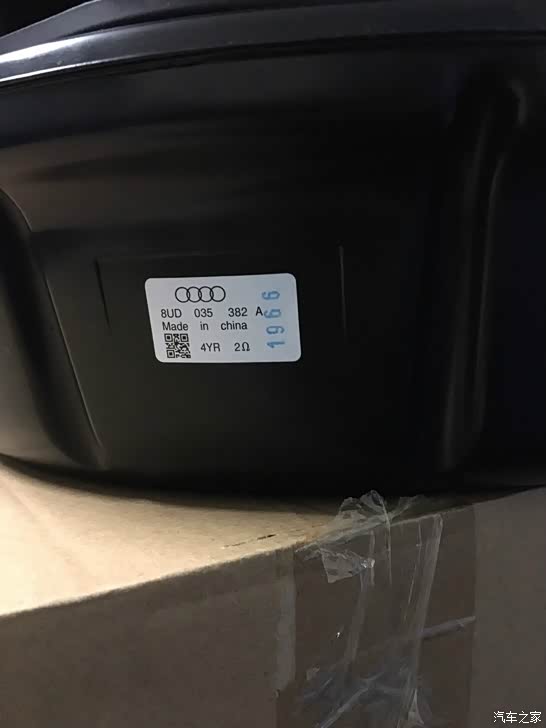

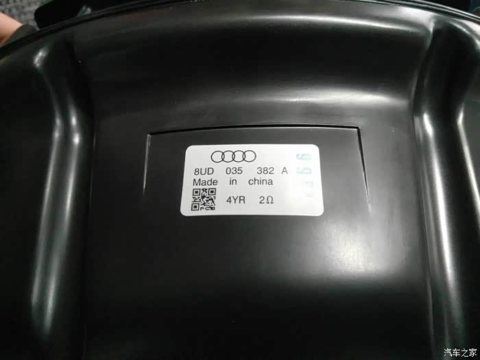

然后我看到这个,奥迪Q3上的低音
全新的还不贵
然后我看到这个,奥迪Q3上的低音
全新的还不贵

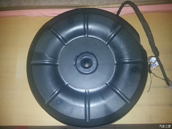

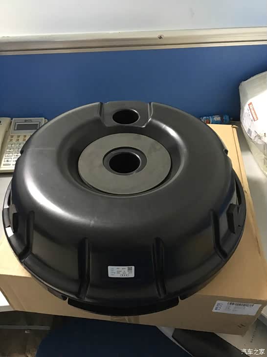

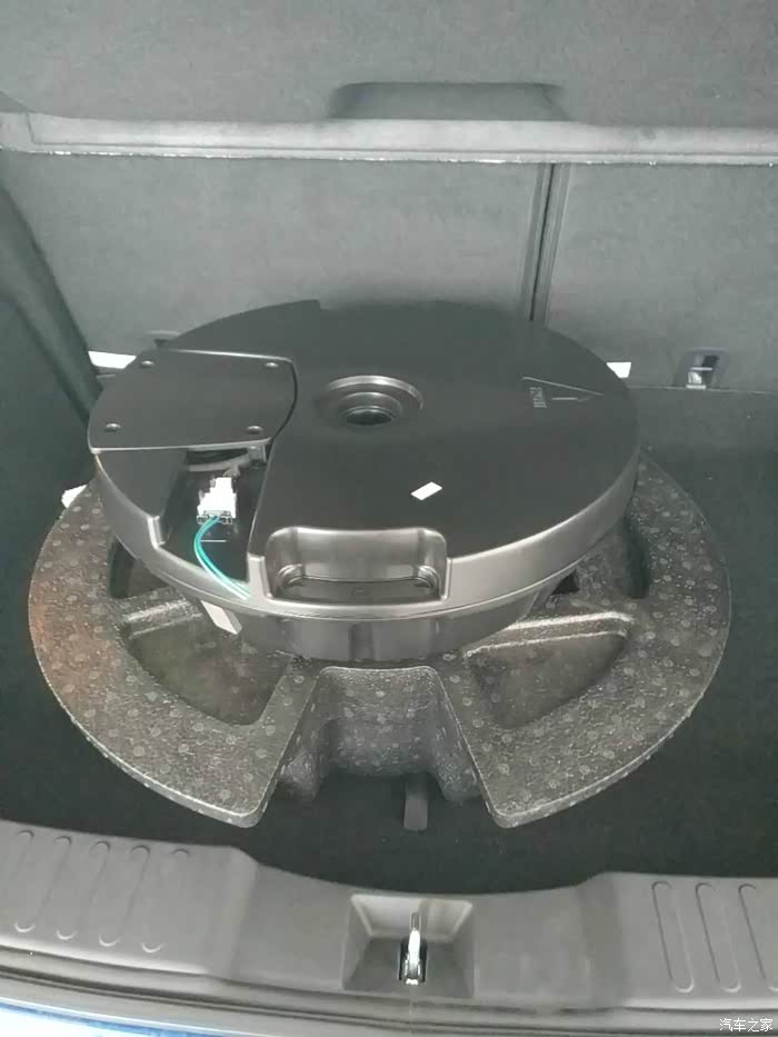

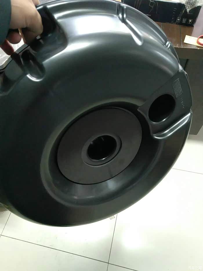

低音喇叭收到
还是个全新的,看来奥迪的日子不好过啊

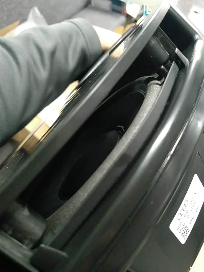

分量不重,感觉还没有H6 Coupe那个备胎低音炮有分量
原来只有一个喇叭,怪不得这么便宜

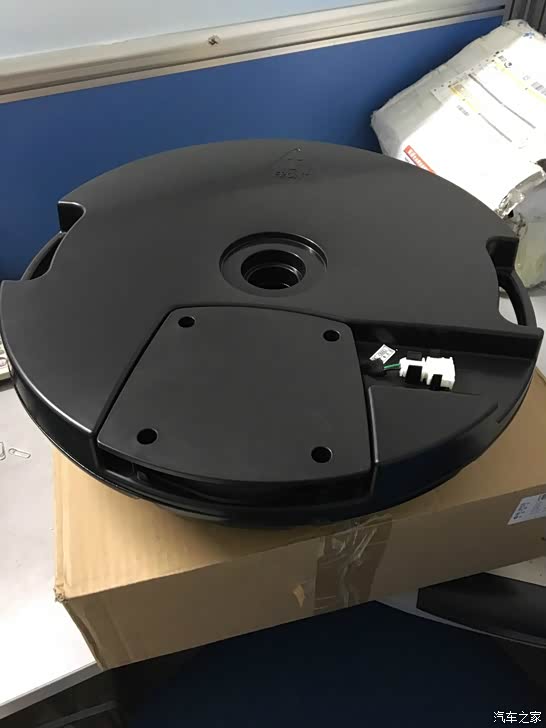

把备胎填充泡沫拿出来对比一下
放进备胎里,正好,高度也合适,完全不影响隔板的使用

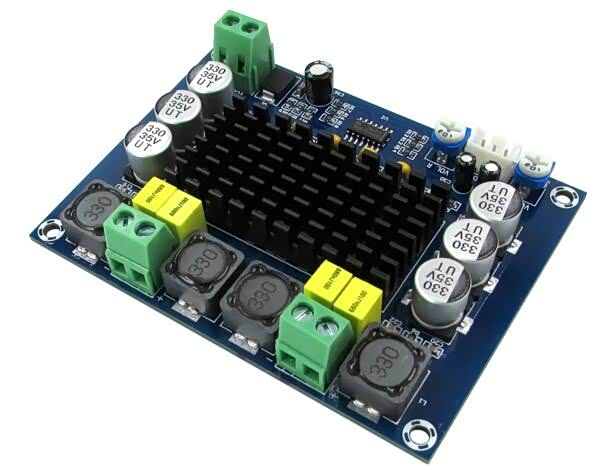

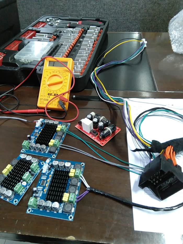

TPA3116D2模块,双声道来两个,前后喇叭每组各一份,小巧的数字功放

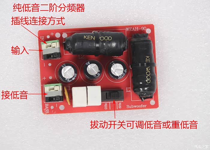

单声道模块来一个,用来将分离出的低音进行放大

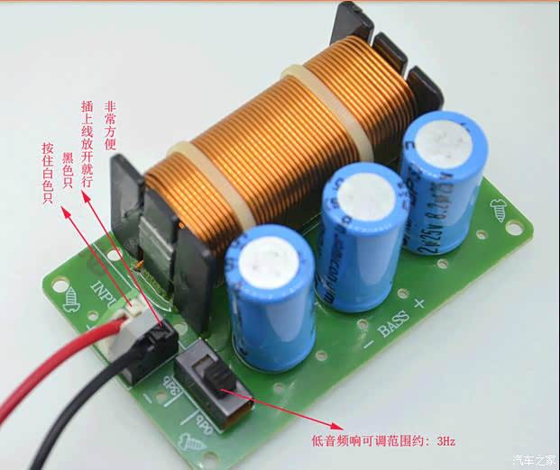

低音通过并联将前门音频分离出低音
这个模块比上面的低音更纯净一些
好了,目前为止大致的头绪已经理清楚了,将原车的前后门音频输出分别接功放模块,从前门功放后端并联一组音频线至低音分频器,经过分频后的信号再连接至单独的功放模块,这样低音就有了

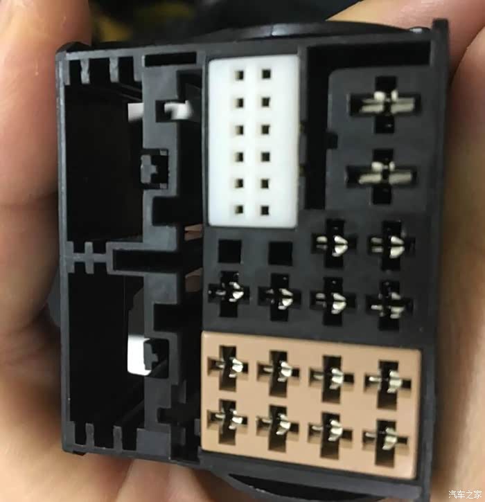

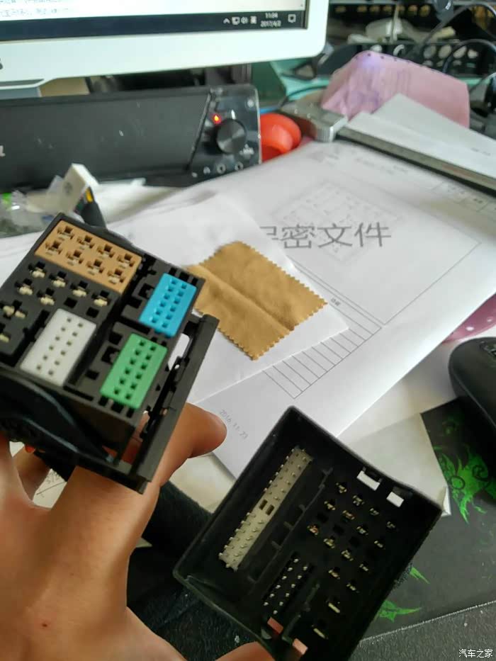

先做对插线束…………
原车的插头就是这个样子滴,阅女无数……不对是阅车无数的我一眼就看透了这插头和高尔夫是一样的,淘宝8块钱,不费吹灰之力
模块到了
开始总装
