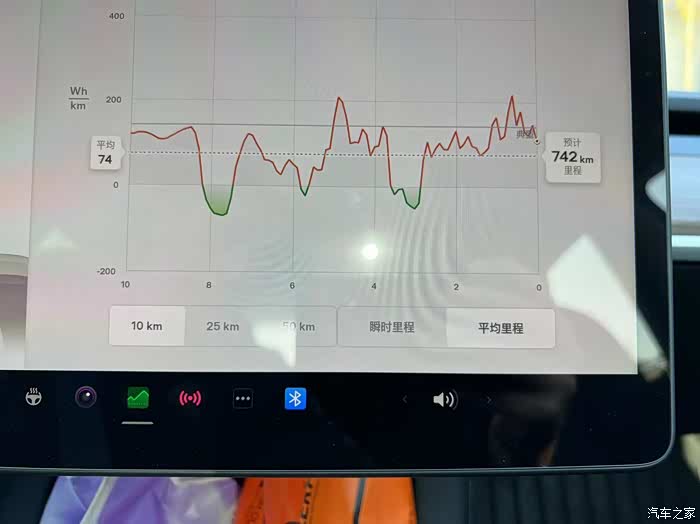

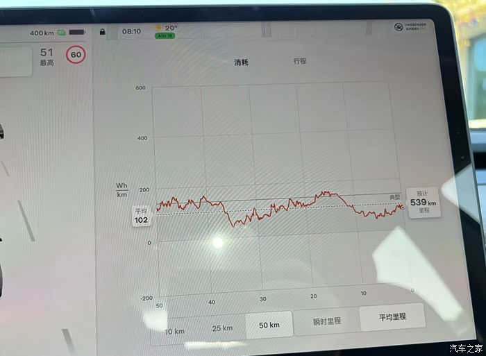

出车库后我拍下电消耗曲线,准备具体探究以下电池容量和续航里程的问题。
发现电脑显示电能储备有55度电,这和说明书上的60度电池有出入,当然也有可能是因为电力驱动效率不能到百100%,所有有个保留余量。根据汽车之家参数这款款车的平均百公里12.5电耗,那么满电续航里程是55/1.25=接近439公里。但是我没有留下之前的能量曲线图,请续航在430以上的网友能否提供以下照片,我们计算对比一下。

50KM平均来看,539Km*102WH/Km=54.978WH,那么为满电时有55度电,与说明书上说60度电差了5度电
10KM平均来看,742Km*74WH/Km=54.908WH,那么为满电时有55度电,与上面计算的一直,说明特斯拉电脑算法没有问题。
