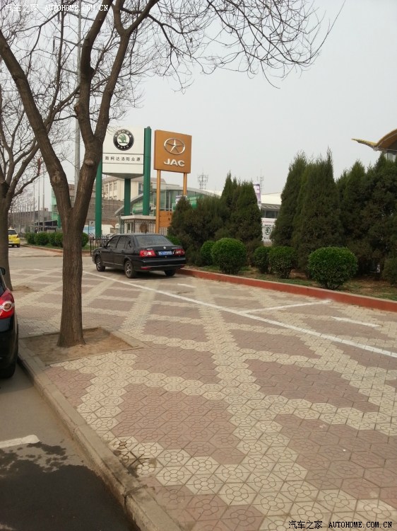

吃完饭,坐公交去4S店!
这小哥。看也不给你让座!

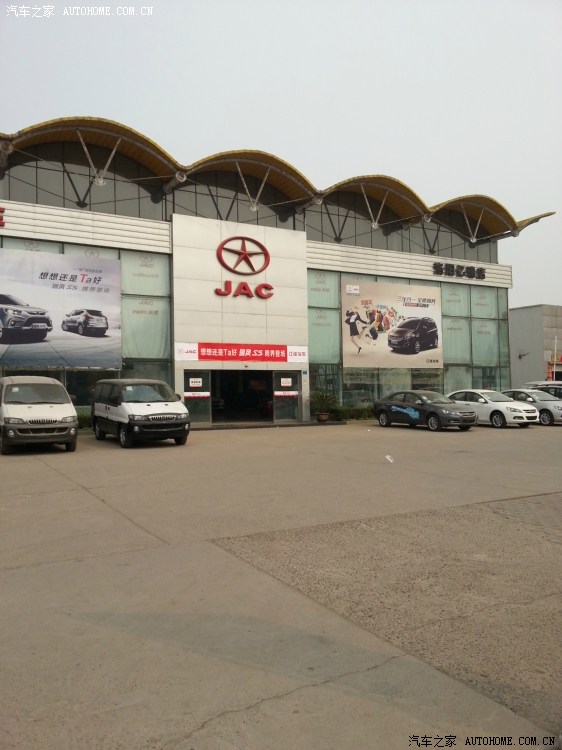

下了公交车就是4S店。这7路车给力啊。洛阳涧西的兄弟来提车直接做7路17路。到门口。

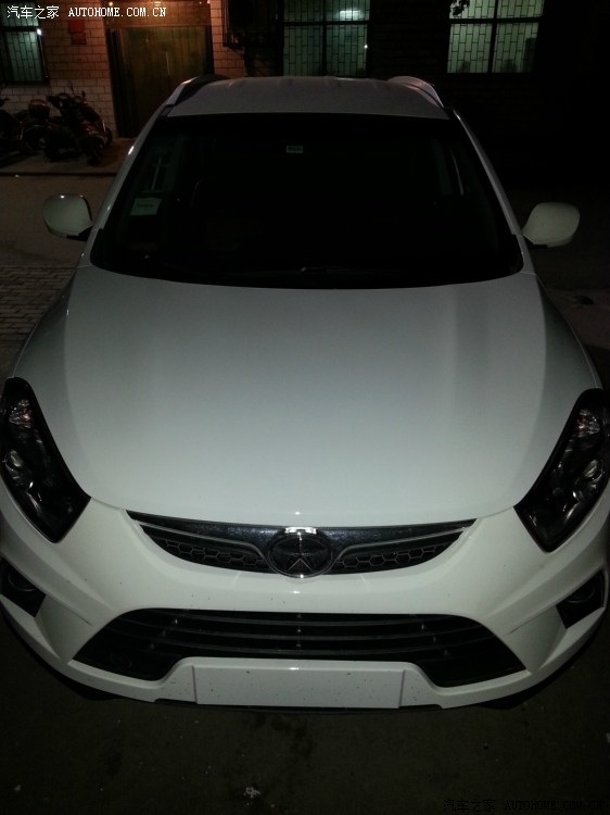

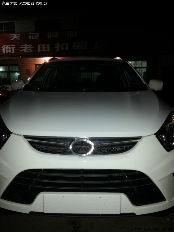

车等了半天才从车展开回来。。车图太多。没啥意思。上点有用的

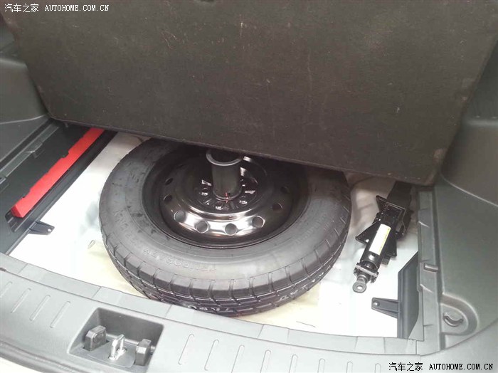

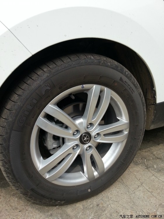

备胎不是全尺寸的了。这破铁皮胎,算了失望了。江淮24小时400热线4008-889933都被我打了N个。本来说好的全尺寸没了。。。你们319上市说的什么?全尺寸呢。。算了。3月之后都没了。估计是同悦召回江淮亏了。要从S5上开始抽水了。。
17寸大脚,车图就不上了。没意思发的人太多了。

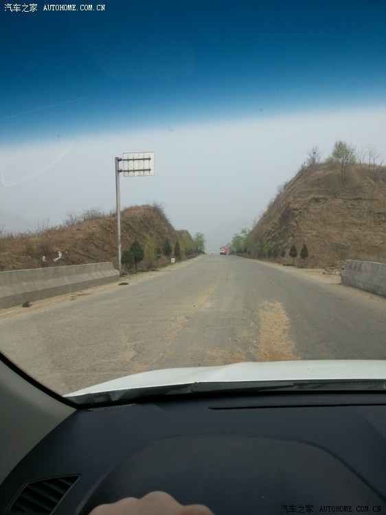

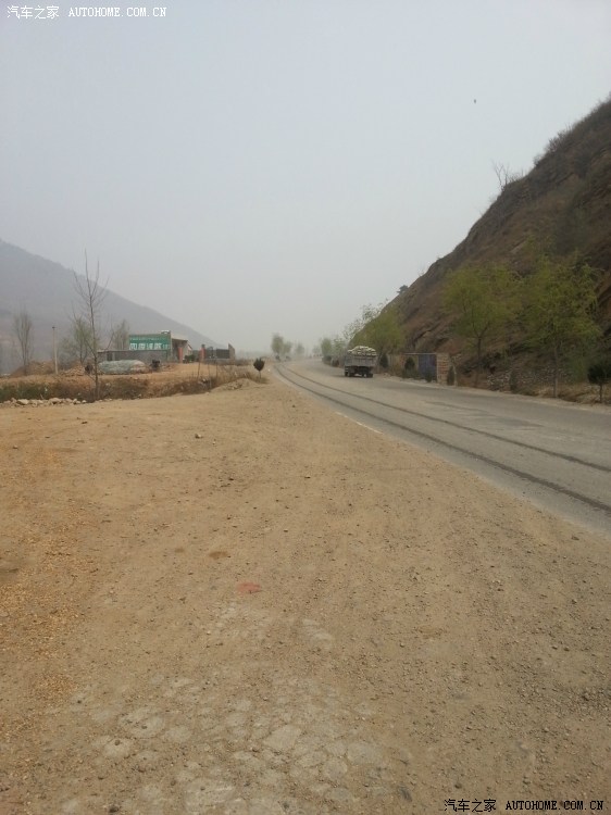

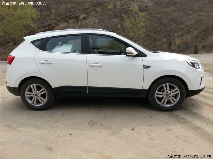

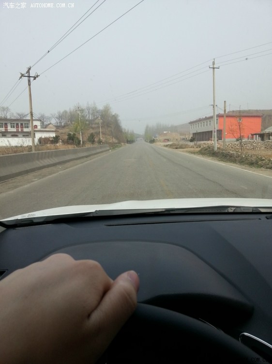

      本来是想直接上高速过去,不过那样就失去了我要测试车性能的意义了。答应群里的朋友帮忙测试车性能的。洛阳-南阳,经过国道207  省道331,那个路叫一个坎坷啊。大货车压破的路,要是买轿车打死我都不走。但是咱S5可是210MM地盘间隙,还是全独立悬挂啊,不跑跑测试下不是浪费吗?各种急转弯,上坡,下坡,起伏路,S弯,超车,避让。
小上坡。
看看这个急转弯大坡吧。。

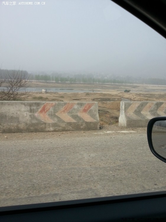

河都干了。。

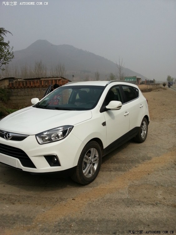

继续上大坡
第一次,停车WC,附上油耗!

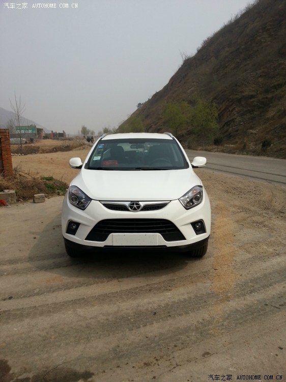

第二次停车,休息会,开累了活动下补点车图。
盘山路。
盘山路

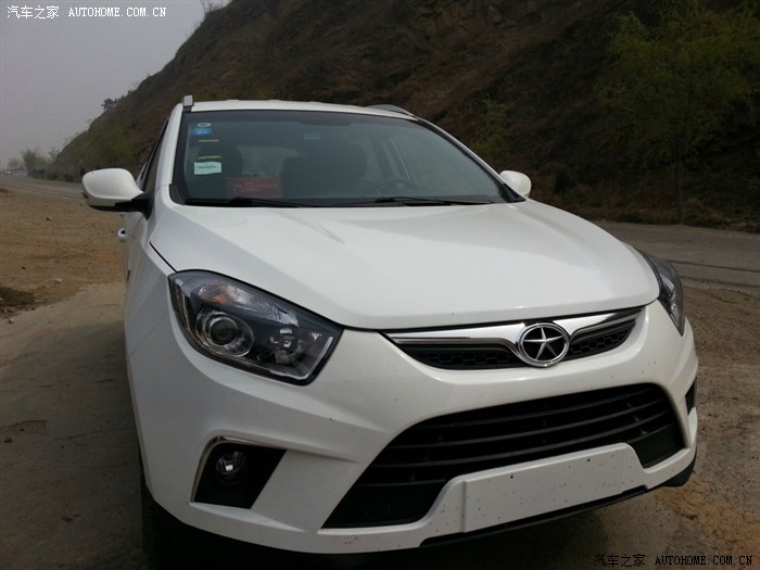

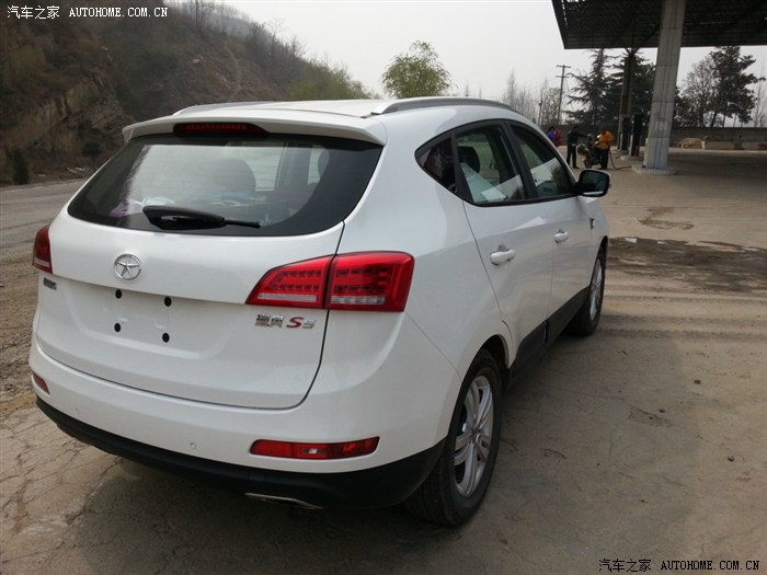

1.8T标志被抠掉了。。。
走了。休息够了。。
下坡了。。

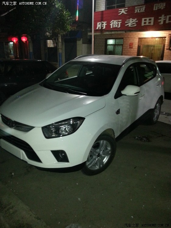

到地方了。。开了5个小时,高速2个小时的事情。。到市郊了怕交警等天擦黑才进市区。。。

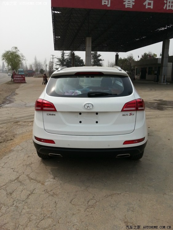

有点像轿车哈哈。

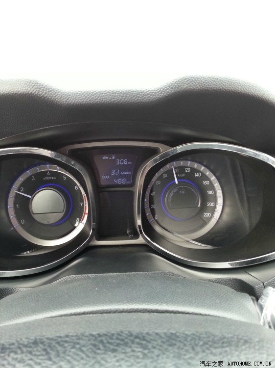

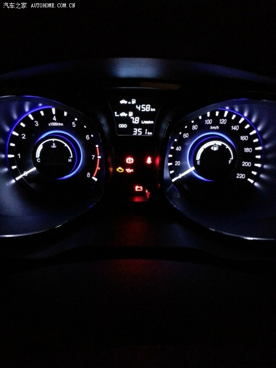

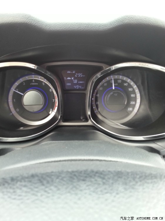

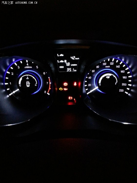

油耗。。。。
平时时速42KM

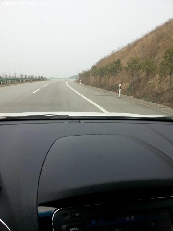

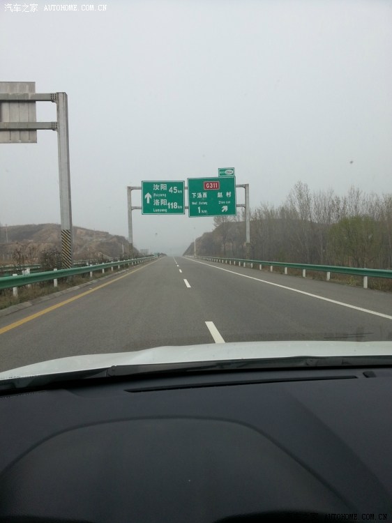

破路走过了。走走好路吧。。。返程就走高速吧,看看高速油耗什么情况。。
下汤西。。。这个地方的地名叫《下汤》是平顶山的一个县。

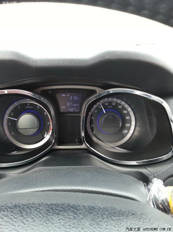

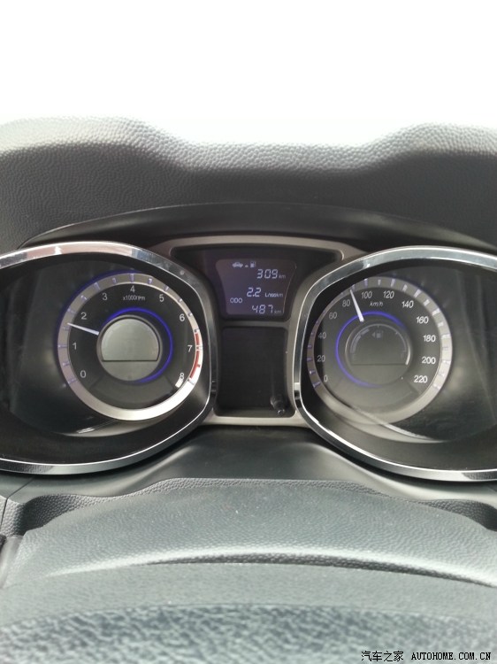

瞬时油耗不用看,大家看这个图的意义在于我挂着6档,看转速,看时速。
平均油耗,大家看这个图的意义在于我挂着6档,看转速,看时速。

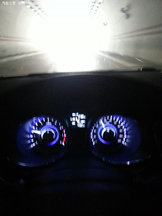

进隧道了。。。
挺亮堂。哈哈
快到头了
冲出去。。。自动头灯很给力。不用自己开灯。

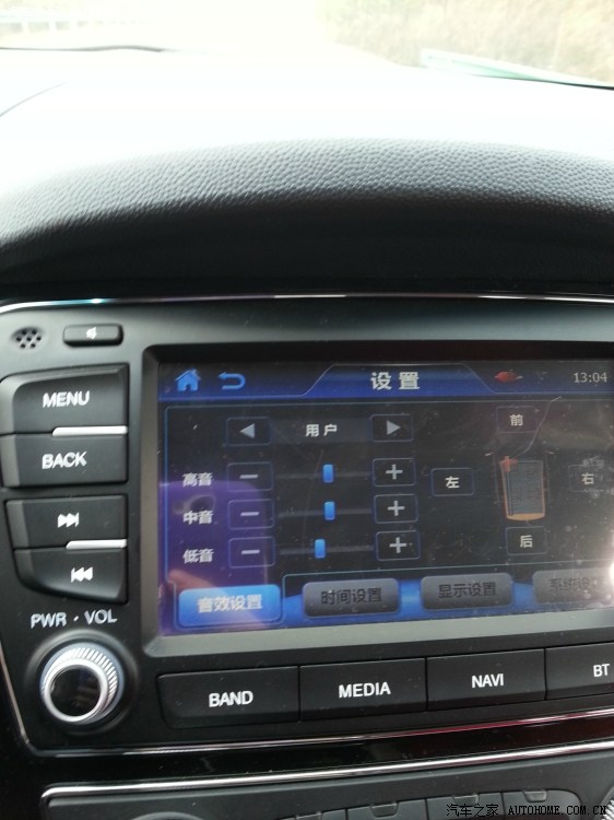

可以调节高中低音,最好玩的就是声音位置了。。路上老妈,媳妇困了。我把音乐调整到我这个角落的位置。不吵她们还能让我听音乐不困。赞~

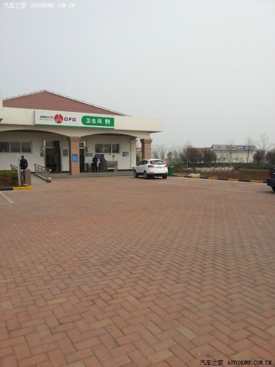

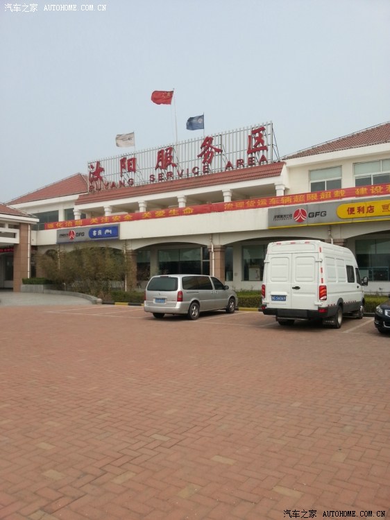

到服务区上WC。。。

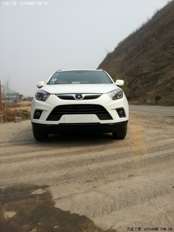

远了点。。车。。。

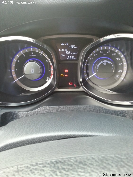

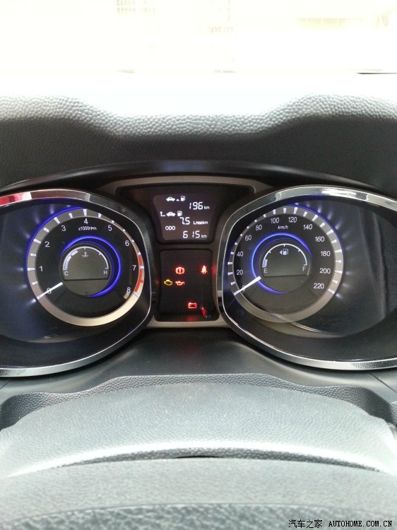

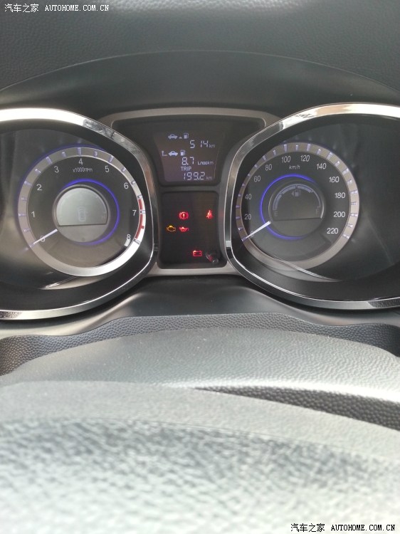

到家了,下车等待1分钟让涡轮休息休息,,顺便拍照最终油耗,我也就这水平了。。大家见谅。
图上完了。。。。去之前加了400块的93汽油 7.36元/升,中石化自助加油站貌似便宜,还剩一小格了。说点总结吧。。

1、省油:上图很好证明。瞬时油耗的确是个好东西,有着东西有利于你节省然后,太暴力了可以让你看见恐怖的油耗,自然而然就会让你学会如何省油驾驶。如果调整瞬时油耗的方法附上:仪表盘里的棒子可以左右旋转,转到油耗,按下去就是瞬时。(感谢版主大大给的方法)

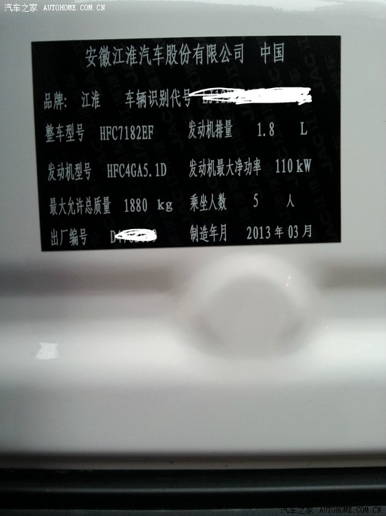

4、动力:大家非常关心的地方吧,哈哈,1.8T。2.0T随便你如何叫吧。反正这台机器就是2.0T的。只是一些原因写成1.8T后来被发现了。没办法改回2.0T了。我的车标牌写的是1.8T,110KW净功率,120KW最大功率肯定不是真的,不知道谁还能弄来2.0T的数据。。等等下批车看吧。废话多了点。。说重点。。

9、音响:初级水准,如果大家要求不高足够用了,在意的可以再主机上调节,但是我感觉吧,低音不足无力,高音很一般。需要自己改个好点的吧。

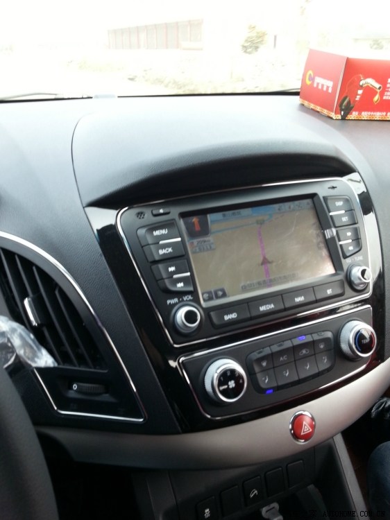

12、主机:导航:凯立德的,还凑合吧。听精准的,应该是正版的。挺好用这里大家都熟悉,手机也有不多做介绍了。
多媒体可以听音乐,看视频,看图片,支持SD  IPOD U盘 蓝牙 FM 可惜不能读碟啊。。新锐版的没有倒车影像选项。不过应该可以加装,等我这几天去看看随后在交个倒车影像作业吧。
13、行车电脑功能,第一行是行车时间、平均时速、剩余汽油公里数。
                                第二行是平均油耗、瞬时油耗。
                                第三行是总公里数 、当前公里数(长按清零)
调节方法请参照第1条的方法。

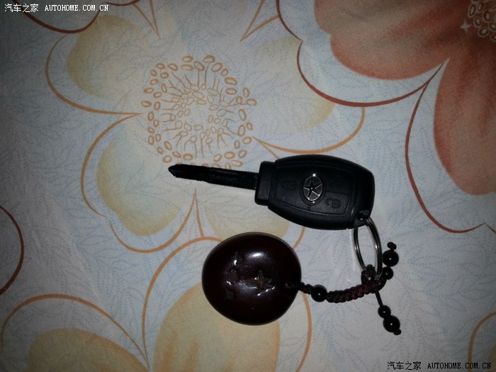

认证神器。。。。钥匙齿让我涂了。。。安全第一!  这次是行车体验,随后的装饰作业以后在上吧。。。
